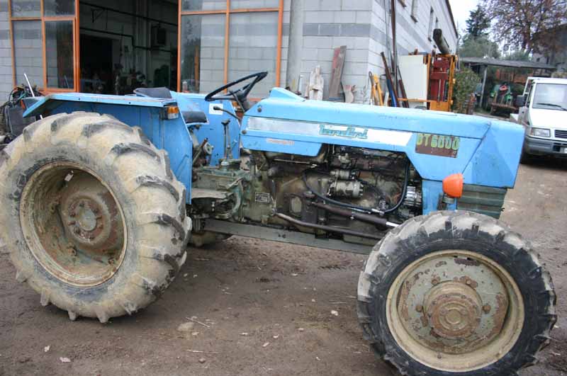

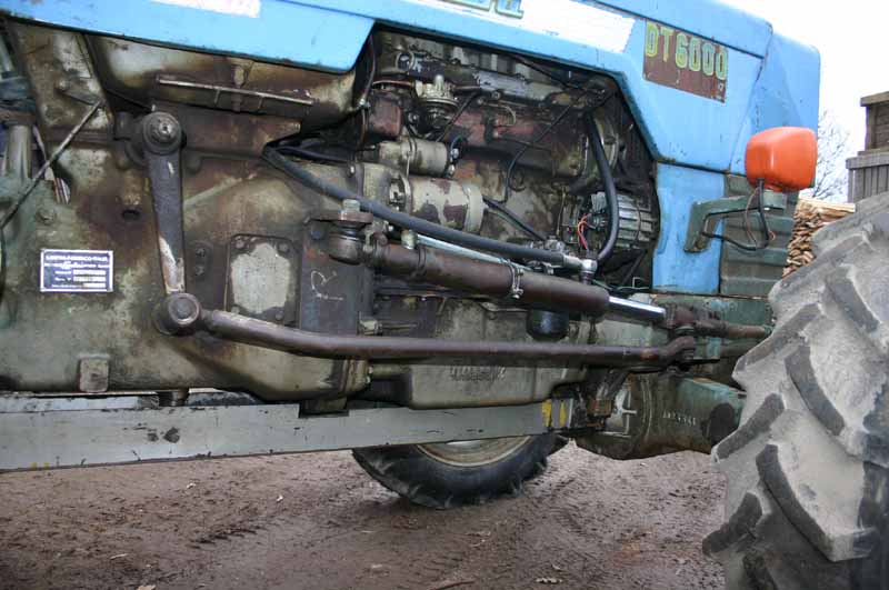

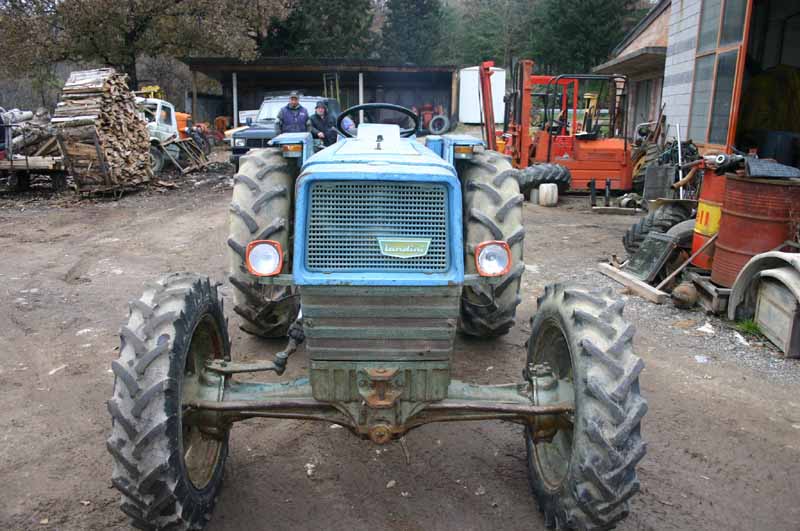

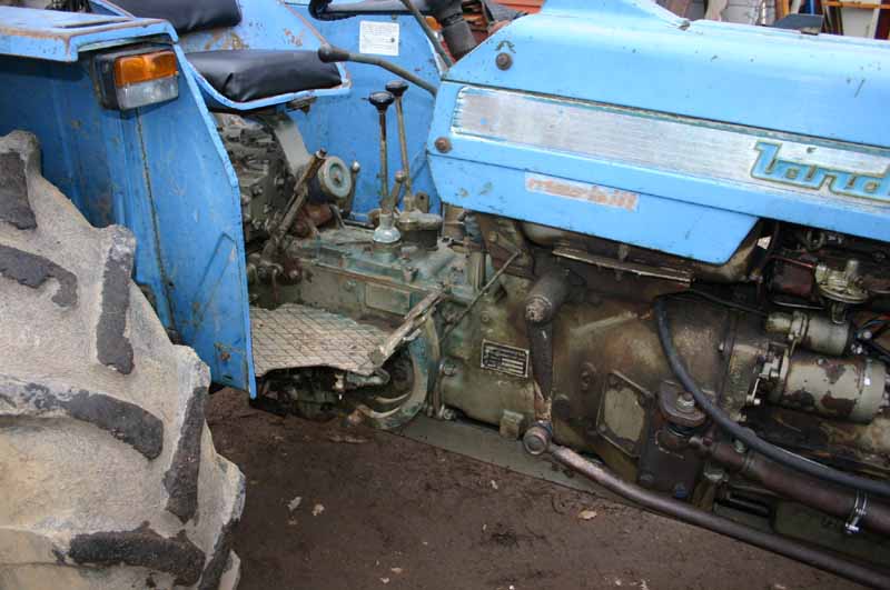

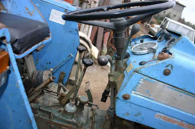

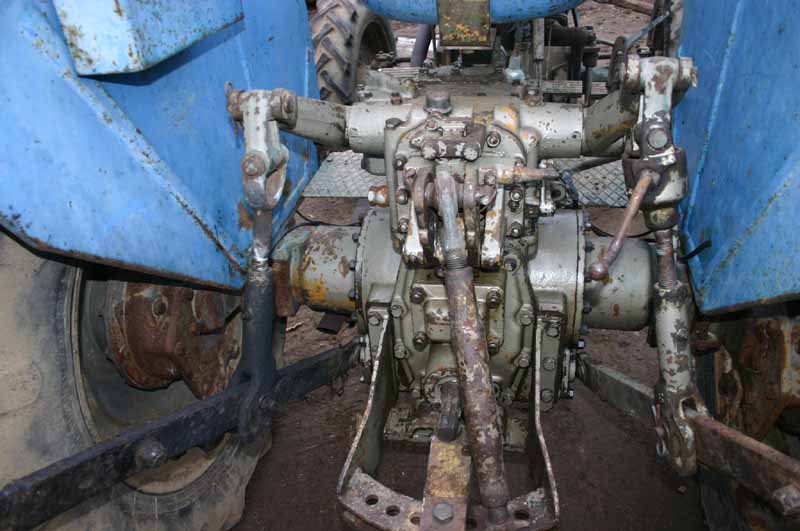

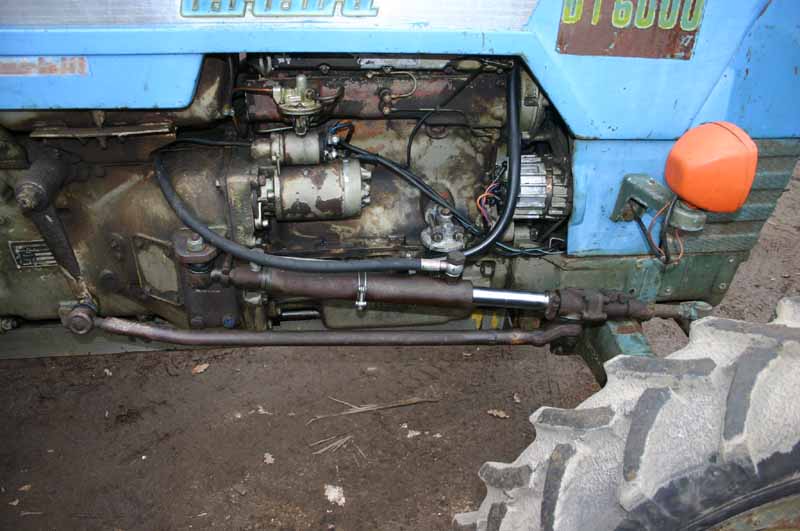

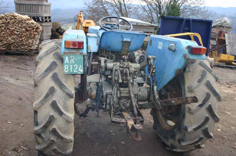

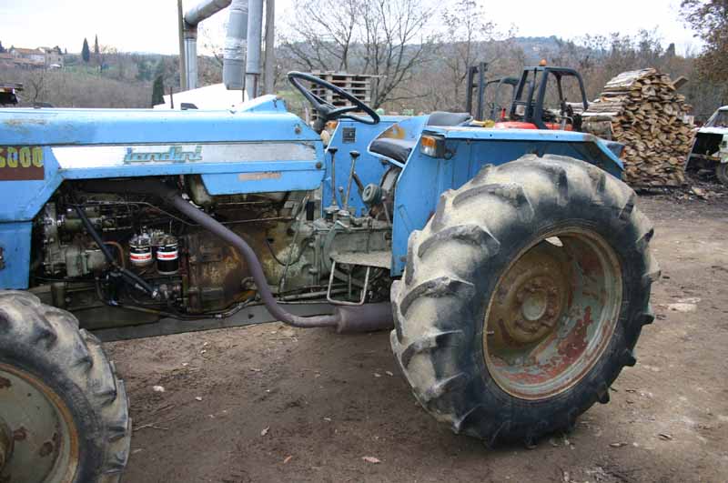

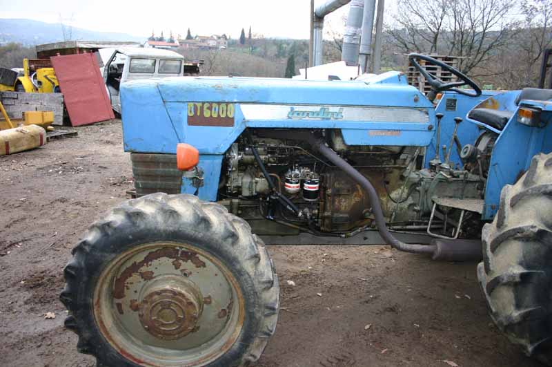

                            Ciao a tutti chiedo gentilmente tutti i consigli del caso approposito di un landini 6000 dt mark 3 di cui allego foto
                            grazie a tutti
                            le foto evidenziano anche un cosi detto accrocco per la guida assistita, poi dei punti di saldatura anche sul sollevatore e una strisciata come se quando si gira le aste dello sterzo tocchino sopra quel coso che non so come si chiama.
                            scusate ne approfitto con altre foto

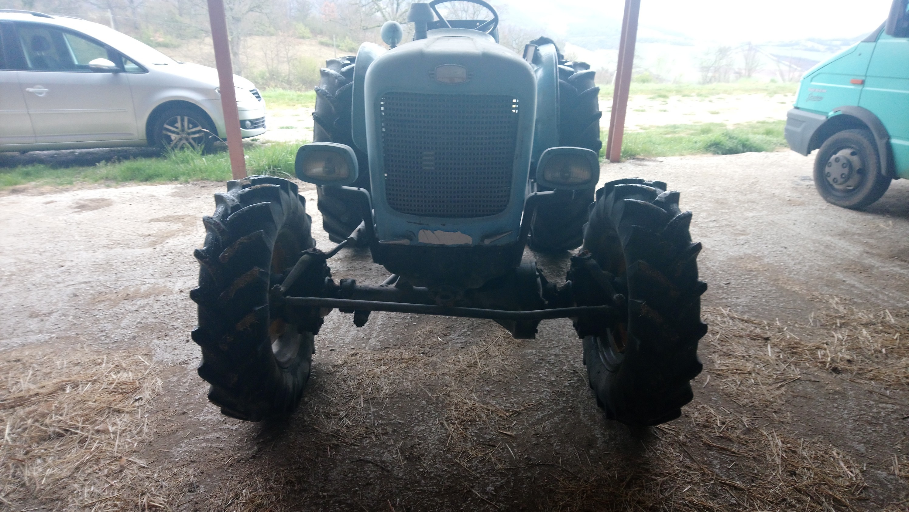

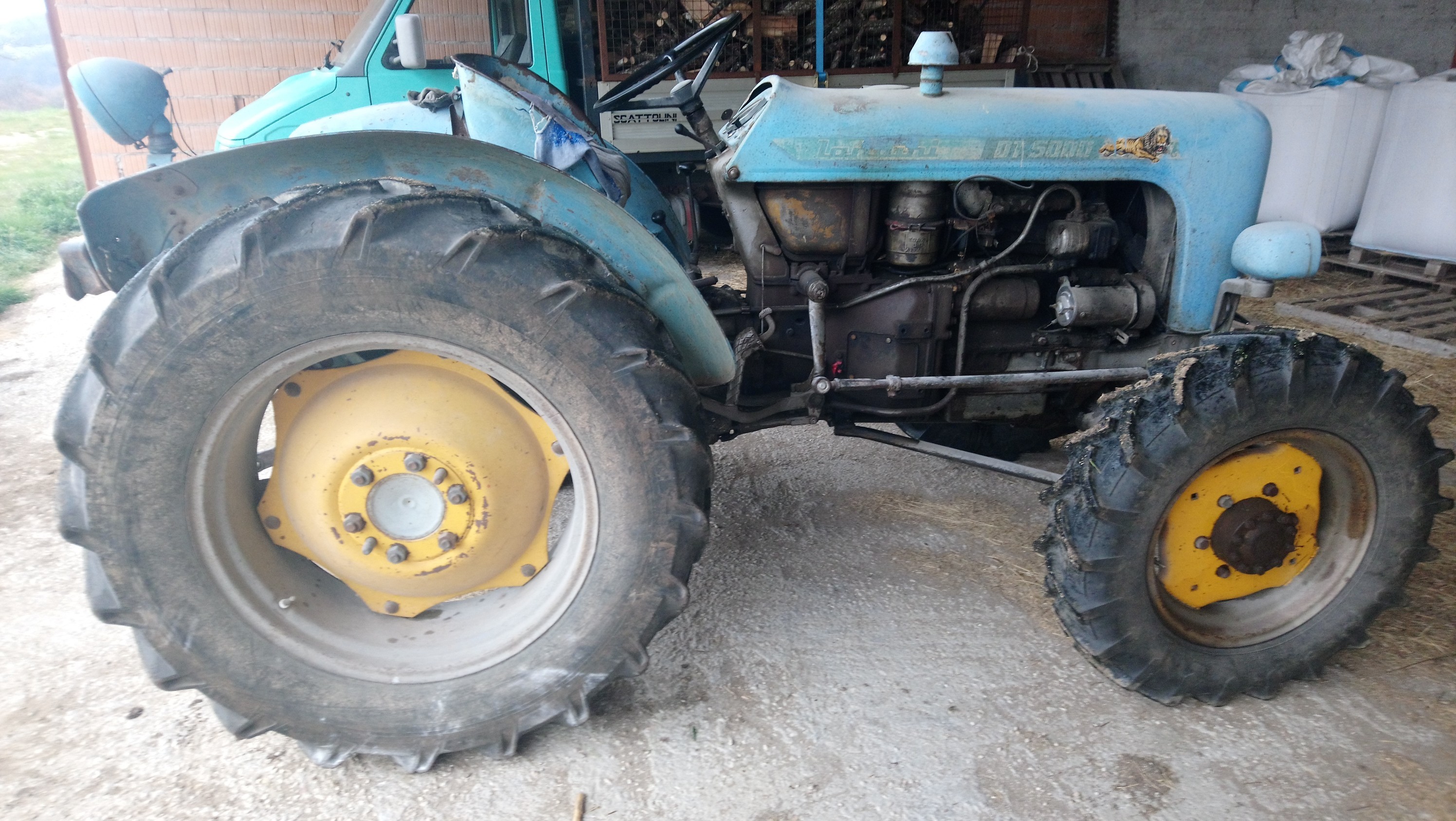

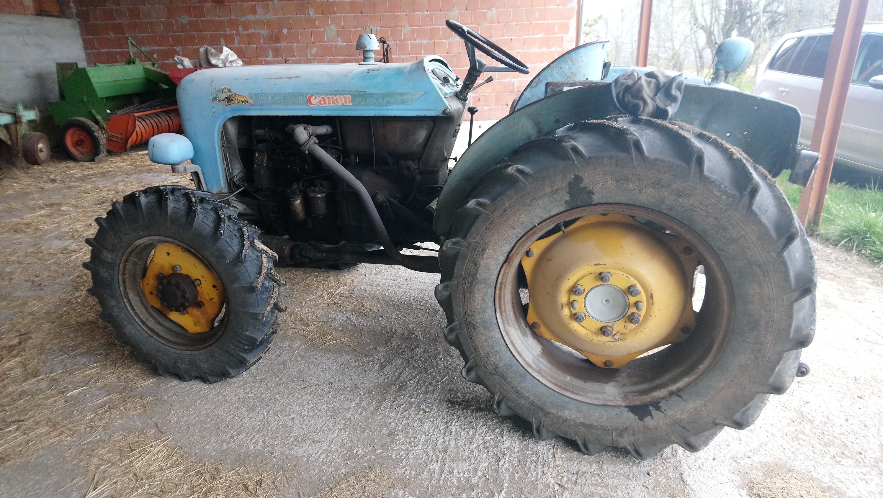

                                                Salve! Io sono in possesso di un landini dt 5000 che ha già raggiunto le 3500 ore... Cosa ne pensate? Nonostante l'età (circa 30 anni) va una bomba! Solo che alcune volte (quando vado per le salite seppur non troppo fitte) pur non trasportando cose pesanti perde giri se innesto la prima normale. Sarà che devo cambiare il filtro gasolio? Sarà che il motore inizia a dae le prime delusioni? Chi se ne intende si faccia avanti!
                                                PS: Il trattore ha 8 marce ( 3+retro ridotte e 3+retro veloci)

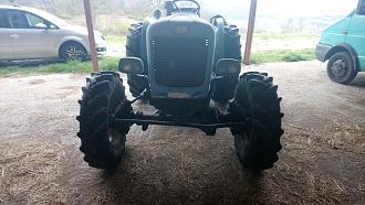

                                                  Landini DT 5000 immatricolato 1966, cofano tondo. Ho un solo rammarico, non ho il manuale di uso e manutenzione nè il catalogo dei ricambi. Click image for larger version
ID:	1285481Click image for larger version
ID:	1285482 ​​​​​​ Click image for larger version
                                                  Se qualcuno avesse la documentazione in questione mi farebbe piacere ottenerla anche in formato PDF.
                                                        grazie a tutti
