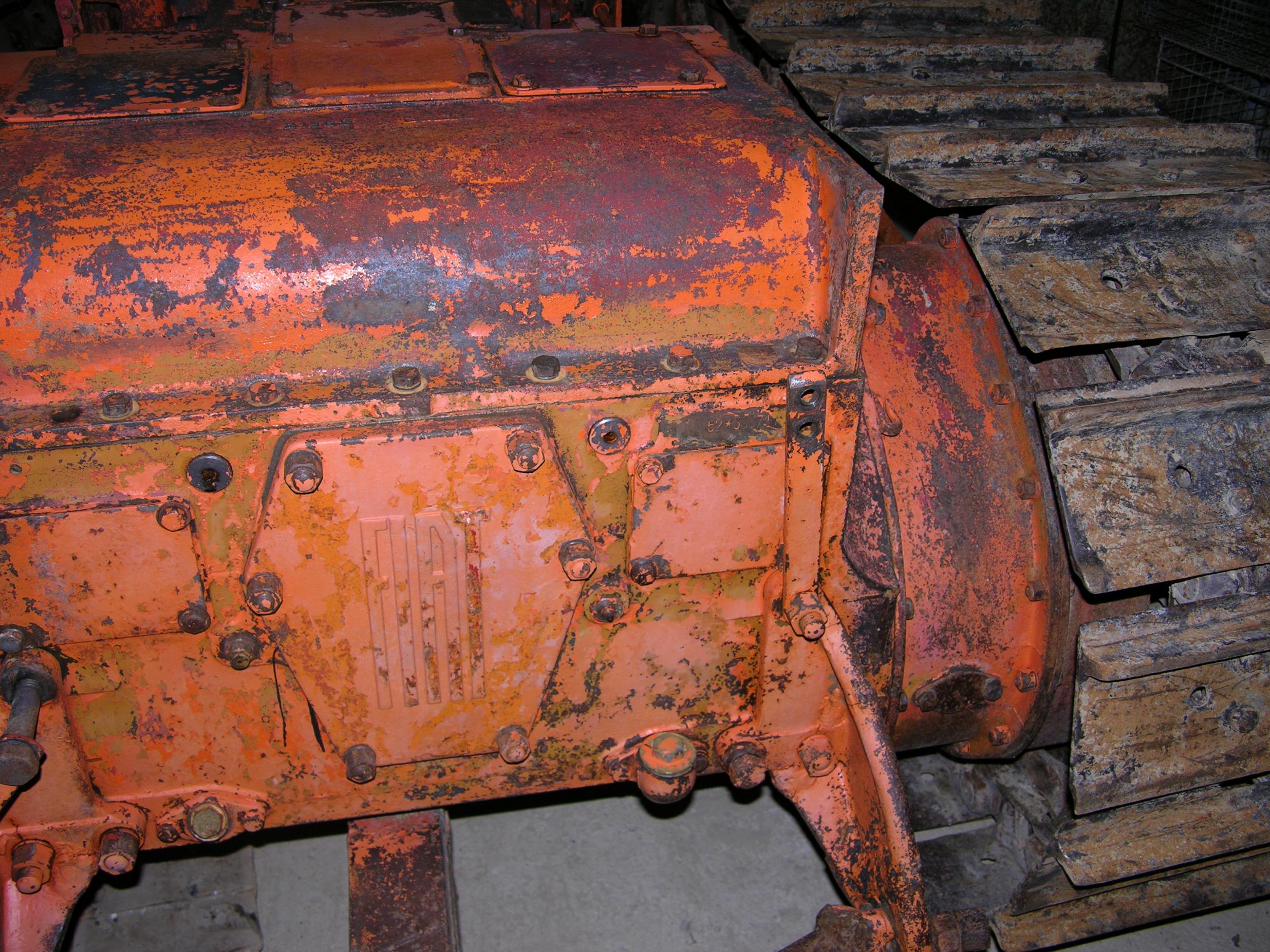

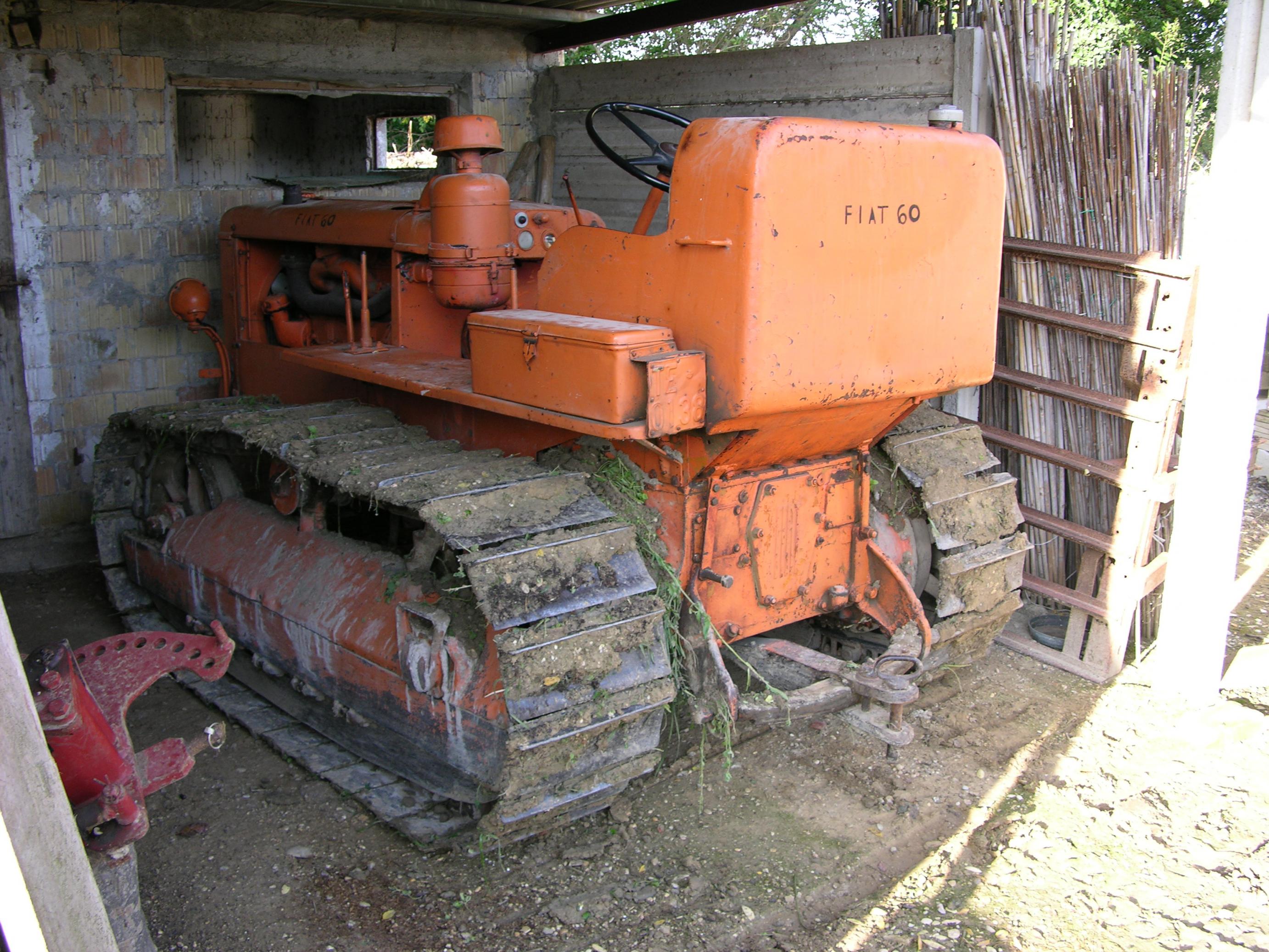

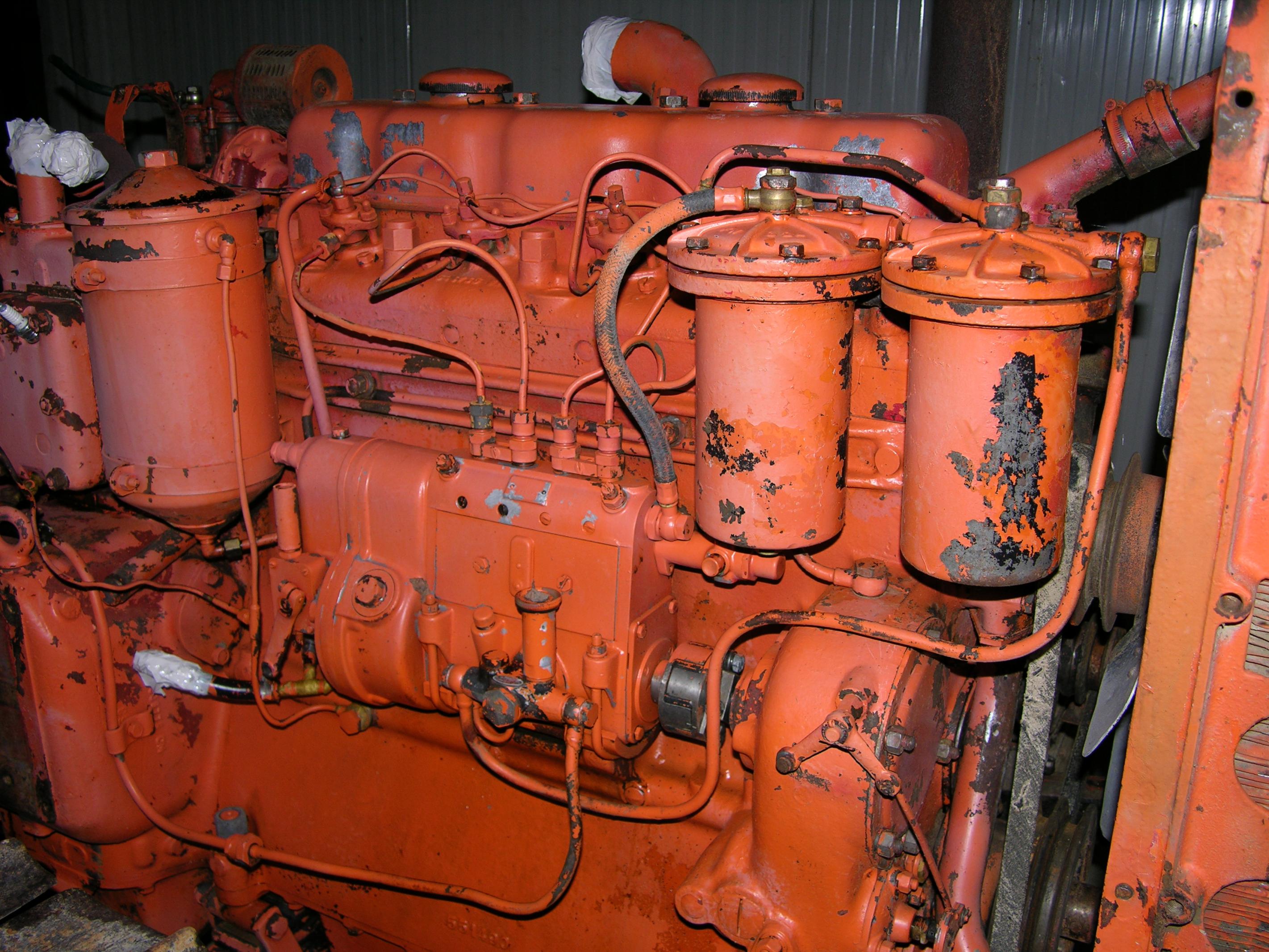

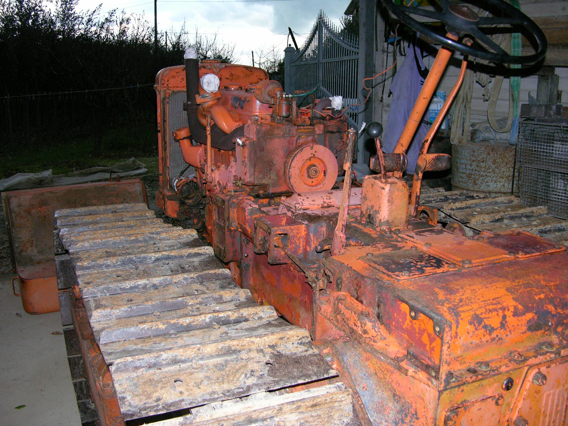

            Allego foto del trattore fiat 52 da me acquistato circa un mese fa'

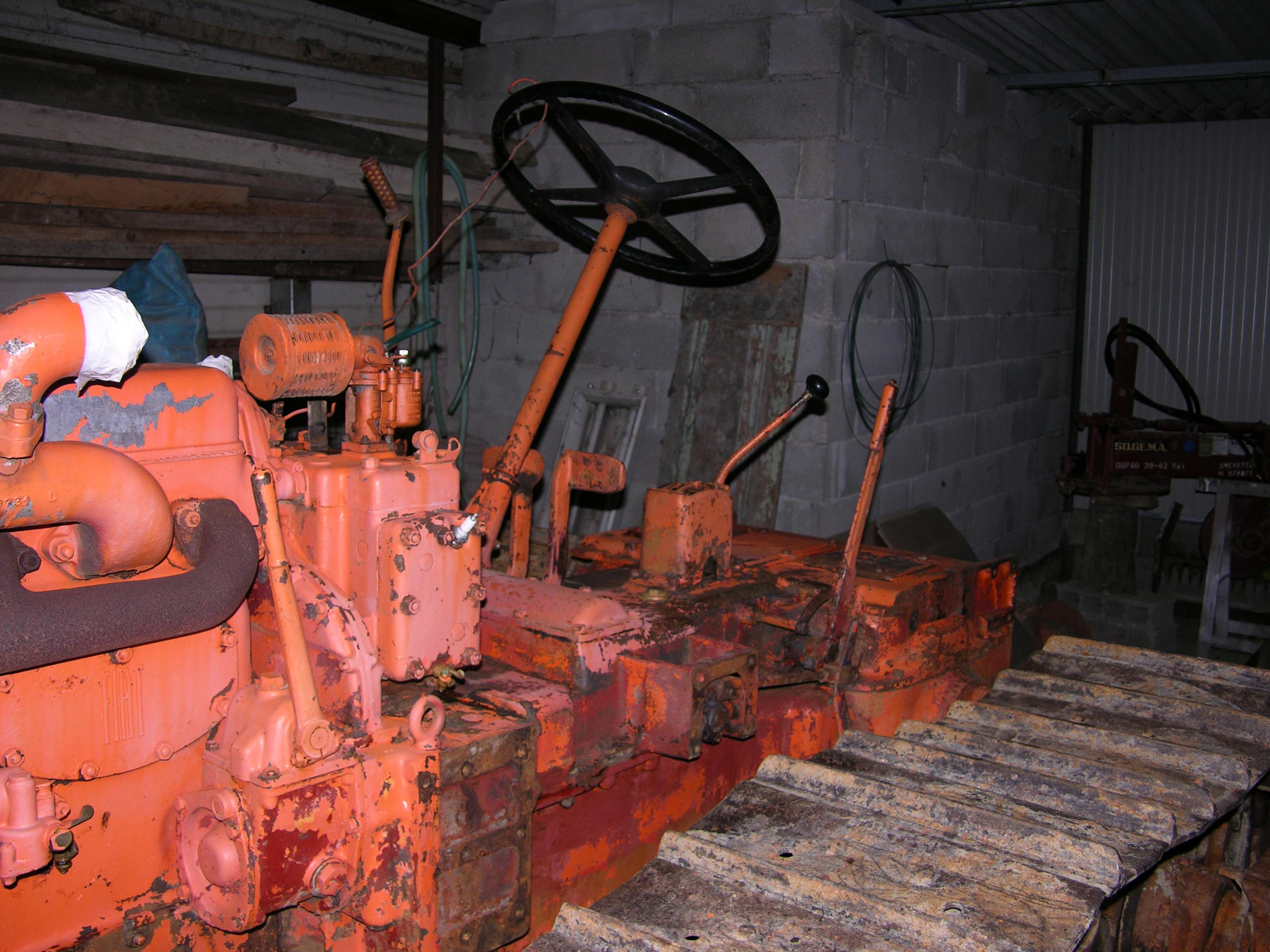

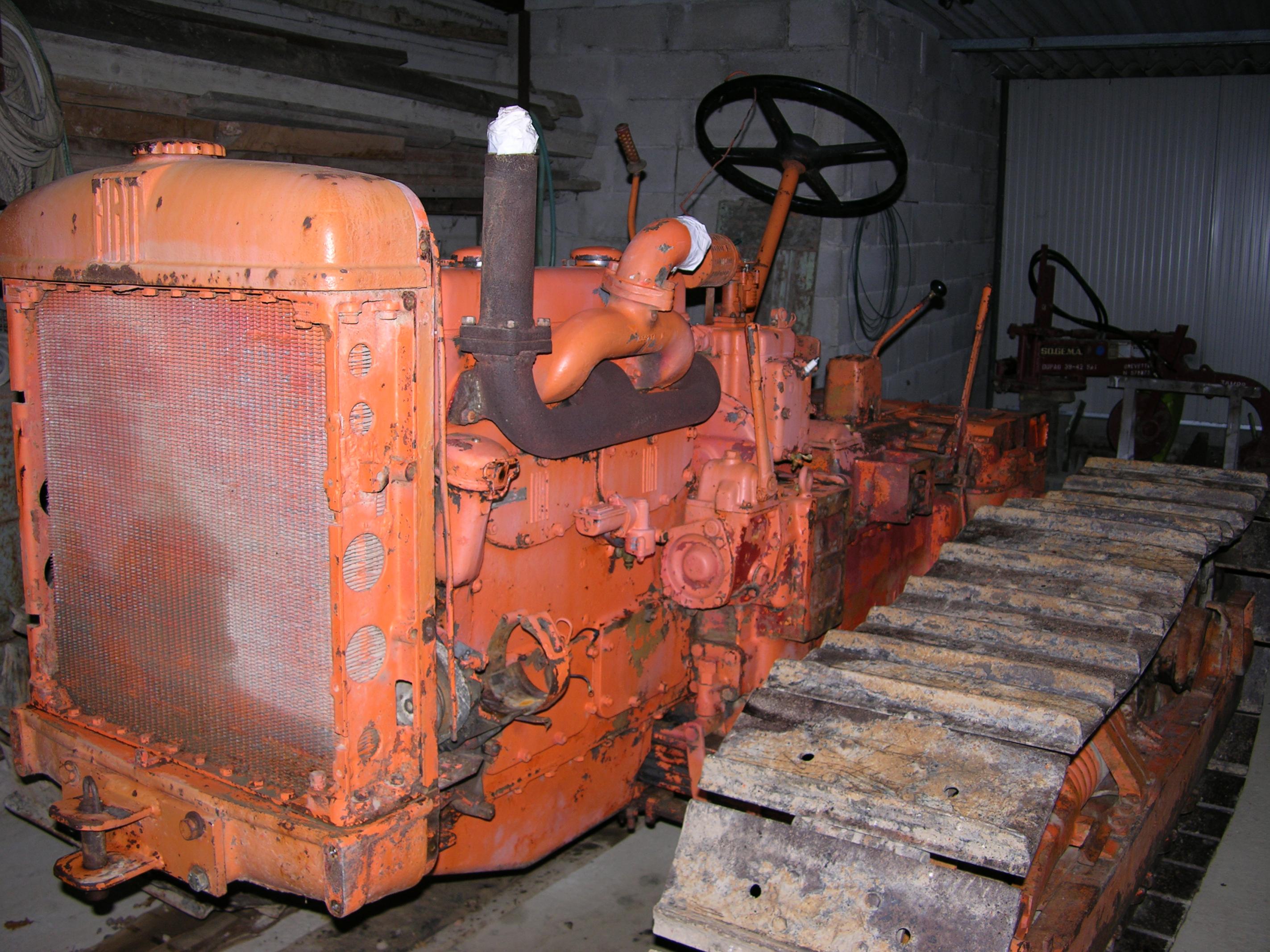

              Sei sicuro che sia una 52? Il motore è Fiat e non Om, mi sembra più una 55L. Prova a pulire la targhetta d'alluminio che è a destra della puleggia del motore a benzina sotto agli strumenti lì c'è scritto il modello.
              Tosi Alessandro

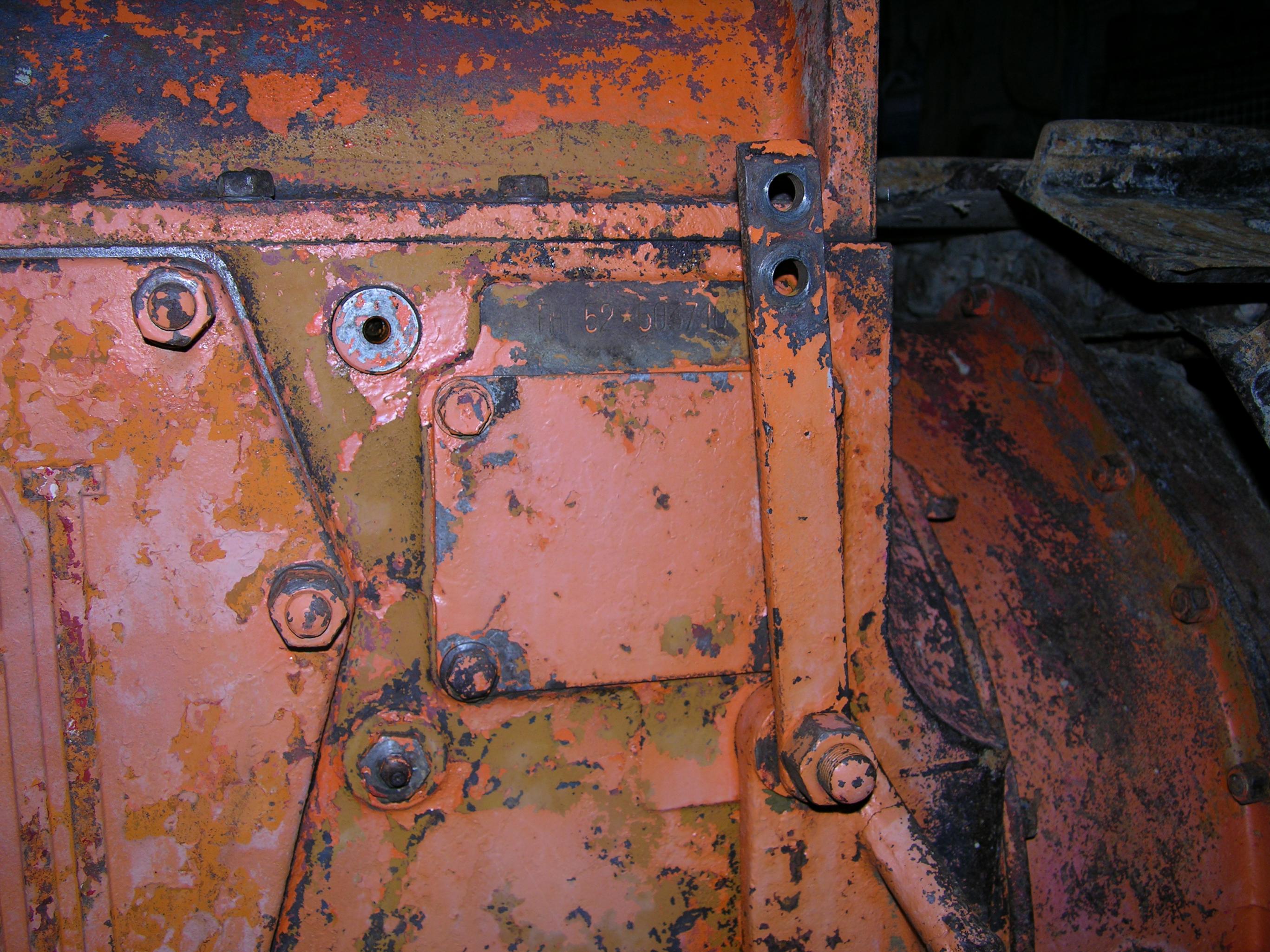

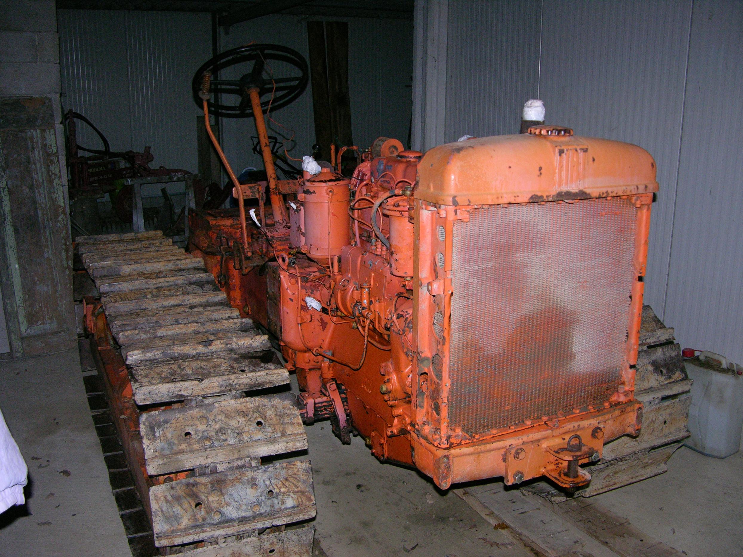

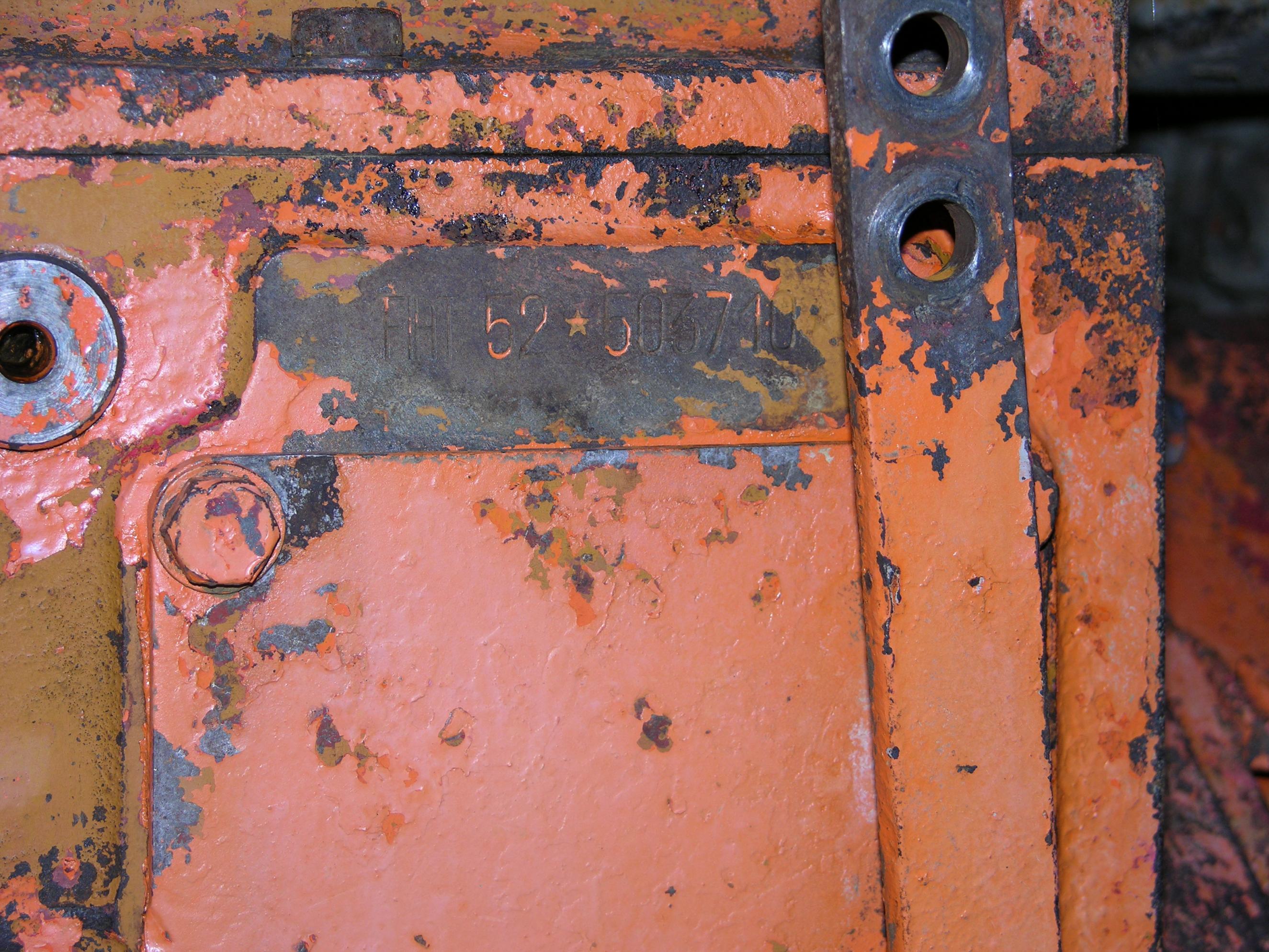

                inserisco altre foto del trattore dopo lo smontaggio della carrozzeria e un lavaggio accurato. su una si legge anche il modello e il numero di serie
                  Come si legge il numero seriale?
                  FIAT52×503710: 50 potrebbe significare che è del 1950?

                    Per questo rimando la risposta ai più esperti, comunque il carro è della 52, il motore no è il Fiat delle 55 e 60C.
                    Tosi Alessandro
                      molto bella e moltissimo interessante, sul cassa del cambio-trasmissione fino ai fianchi del motore si vede il colore originale marroncino/nocciola della serie bicolore anni 50 , da ripitturare a due colori, controlla bene anche i carri, sotto lamiere curve delle protezioni.

                        Se è una 52 è, ormai, molto rara!! Farò vedere le foto a uno che ne sà, poi ti faccio sapere. Per il carro posteriore può essere che sia stato cambiato, come è successo, dopo rottura.
                          Originalmente inviato da Alle Visualizza messaggio
                          Condivido, il motore non è sicuro della 52 ed anche il cruscotto. I filtri del gasolio la 52 e la 55L ne avevano uno solo e non due. Inoltre Il motorino di avviamento, con una sola leva, è sicuramente della 55 a leve larghe o della 60.
