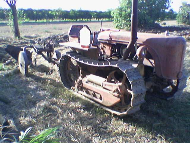

              Ecco il mio OTO C25
                Complimenti per l'acquisto, sembra anche messo abbastanza bene. L'hai già usato?
                Benatti Emanuele
                  L' abbiamo da una quindicina d' anni, i primi tempi si e' arato e preparato i 2 ettari scarsi di terreno che abbiamo, poi per non affaticarlo troppo gli abbiamo affiancato man mano altri "rottami", ma succede molto spesso che e' lui a trarre d' impaccio gli altri, perche' del parco macchine e' il piu' sano. L' abbiamo acquistato da un venditore di cose vecchie di Gambettola per 400.000 lire, perfettamente funzionante e con i documenti in regola, adesso lo usiamo qualche ora all' anno per tenerlo in forma, non vi dico che tragedia scendere da un trattore normale e salire su questo con la frizione a piede a destra e i due freni accoppiati a sinistra, per non parlare delle leve di sterzo attaccate ai parafanghi tanto da dover staccare la schiena dal sedile per azionarle!
                    Ma e' a ruote o a cingoli?
                    Comunque, se lo vuoi comperare, prendilo per puro uso collezionistico, se lo devi usare, meglio che prendi un trattore piu' normale!
                    Te lo dico perche' io ce l'ho (a cingoli), "tira" come un matto, pero' stai a sedere con le ginocchia che ti toccano il mento, ha la frizione a piede a rovescio (a destra!) i freni idem (a sinistra), le leve di sterzo alle estremita' (sfiorano i rispettivi parafanghi!), e per azionarle devi staccare la schiena dal sedile e il ginocchio ti arriva in bocca!
                    Per quanto riguarda il sollevatore, non vedo quale atrezzo gli potresti attaccare, quello originale va' montato attorno alla presa di forza (dadove prende il moto), e questa gira solamente sincronizzata con il cambio (nel senso che ha sei velocita' in un senso e due nell' altro, tante quanti sono i rapporti del cambio), percio' se metti una fresa, in prima la macchina va' piano, ma alla pdf gli conti i giro con le dita!
                    Se e' a cingoli, un sollevatore adattato di un altro trattore non ci sta' a patto di togliere tutto il supporto che sostiene il gruppo sedile, devi costruirgliene uno su misura con dei pistoni esterni messi in verticale.

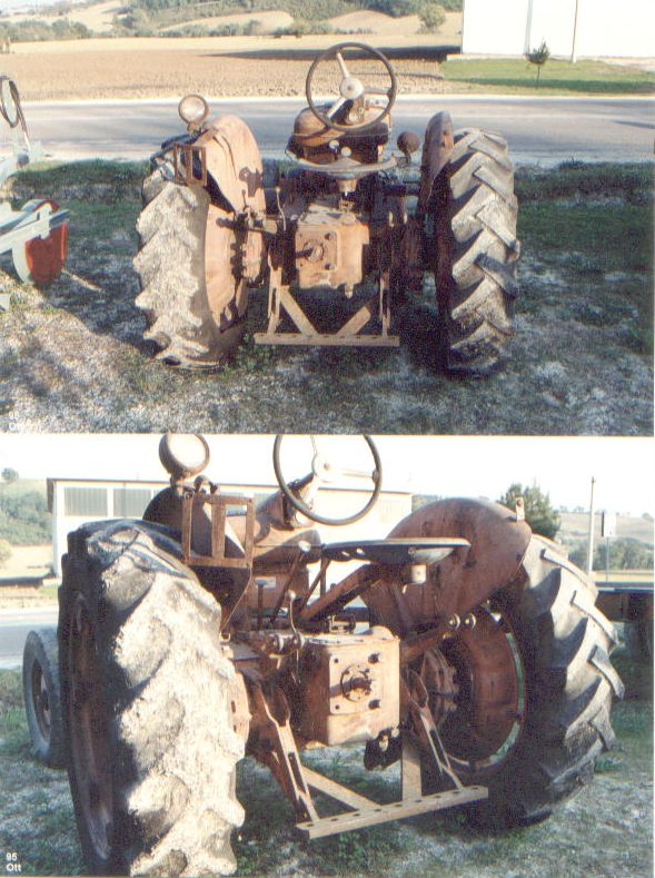

                    Ti allego foto del sollevatore originale di un OTO 25 a ruote, che e' uguale a quello che monta il cingoli

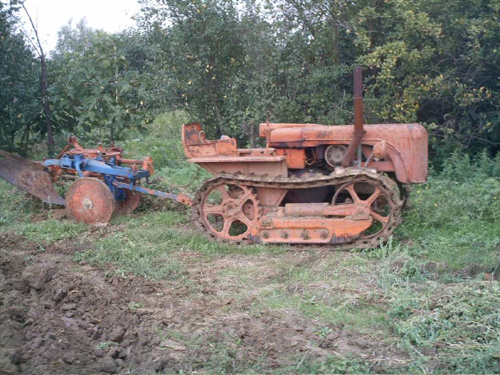

                        A proposito di OTO, oggi pomeriggio per rilassarmi dopo una settimana di lavoro ho arato una pezzo di terra con l'OTO 25C, con tutta l'acqua che e' caduta i giorni passati era l'unico mezzo che poteva entrare nel campo, che divertimento!

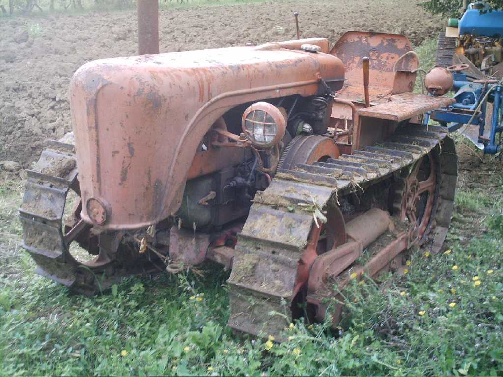

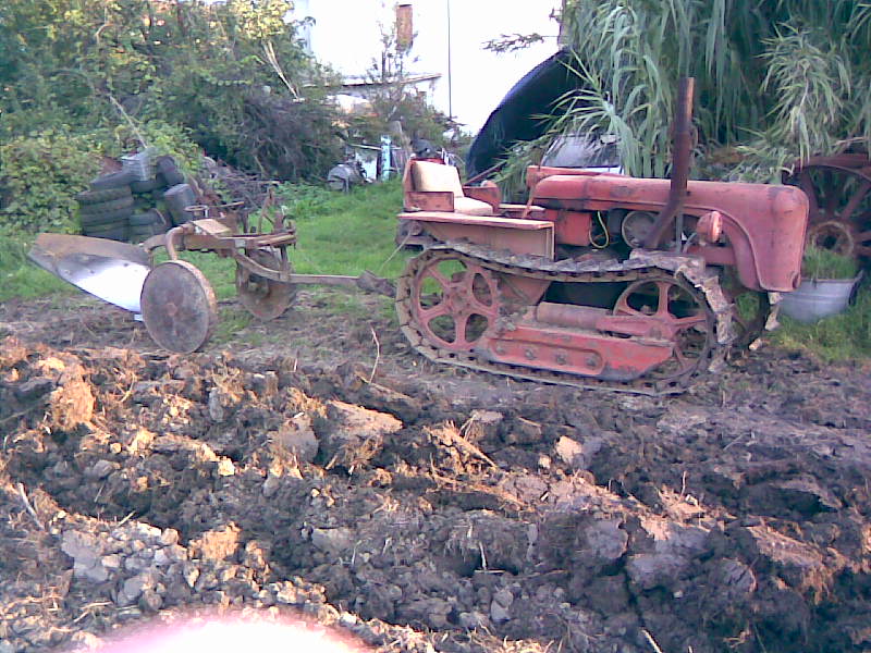

                                  Stamattina ho messo all'opera l'OTO 25 per vedere di sgranchirlo on po', ci ho fatto i solchi di finitura, poi e' iniziato a piovere!
