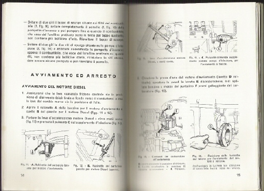

                                magari fossi così gentile da mettere delle scansioni più ingrandite, sul mio PC si leggono a stento e le scritte piccole non si leggono affatto.
                                Ultima modifica di
                                  Ciao Sergiom,non avevo dubbi sulla tua promessa. Io però mi trovo sempre nel mio problema. Mi spiego, il mio 55 L "sul complesso meccanismo di passaggio della trasmissione dal motore a benzina a quello diesel, per avviarlo, ha due leve. Una corta, messa in posizione orizzontale, che dovrebbe servire per innestare il pignone per attivare il motore diesel, mentre l'altra si trova in posizione verticale, e ritengo che sia quella che servierebbe ad attivare la frizione, una volta acceso il benziana ed innestato il pignone. Preciso che le due leve a motore fermo si trovano in psizione di 90°. (Io poi non sò in che direzione devo tirare o spingere le due leve, ovviamente, e questo, per non fare danni è il problema principale)
                                  Siccome, come già detto sopra, io ho la copia di un manuale dove compare una sola leva, quella verticale, mi viene il dubbio che i primi esemplari avevano due leve, una per il pigno e l'altra per la frizione, mentre a seguito di una evoluzione, si è giunti ad un congegno con una sola leva per le due funzioni.

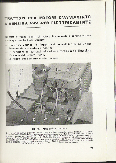

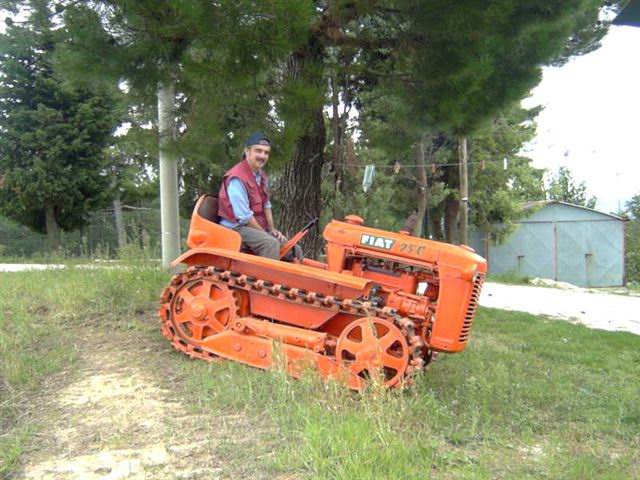

                                        ciao a tutti ho inserito gli allegati del gruppo accensione del Fiat 55 L
                                        in più quelle del Fiat 25 C a Petrolio che va che è una meraviglia.
                                        Un salutone a tutti Danilo

                                          Sergio, non è malanimo se ho postato le foto del mio manuale in quelle condizioni; Il problema è che con lo scan avere buona qualità, senza rovinare la rilegatura di certi tipi di libri/manuali è impossibile per alcuni tipi, possibile per altri ma qui ricadiamo nella 1a specie.
                                          E a me, rovinare un libro, dispiace troppo .
                                          Se riesco ad imparare ad usare una digitale (oltre che la devo ancora comprare ma è un passo che bisogna che faccia), posterò sicuramente quello che interessa in modo leggibile dato che mi hanno detto che con sto tipo di fotocamera si riesce a far di tutto.
                                            In effetti, quando parlavi di due leve, pensavo ti riferissi anche alle leve del posto di guida, certo dicevi bene invece, le due leve sono proprio per l'avviamento!
                                            Le conoscenze da manuale in questo caso non bastano e purtroppo quando la 55 era già nonna io ero ancora fanciullo, mi ricordo solo di questo strano trattore col volante in mezzo a tanti trattori con le leve, troppo tardi ebbi consapevolezza di quale pezzo di storia avevano visto i miei occhi, a parte i ricordi ti chiedo ancora un poco di tempo vediamo se qualche altro aiuto te lo posso dare.
                                            X Junker
                                            fai molto bene a ben custodire i manuali, io faccio lo stesso, li apro addirittura solo parzialmente per non sguarcirli, li lascio pure nella casa paterna dove sono sempre stati custoditi, ecco perchè chiedo tempo a Danilo, li consulto quando vado dai miei.

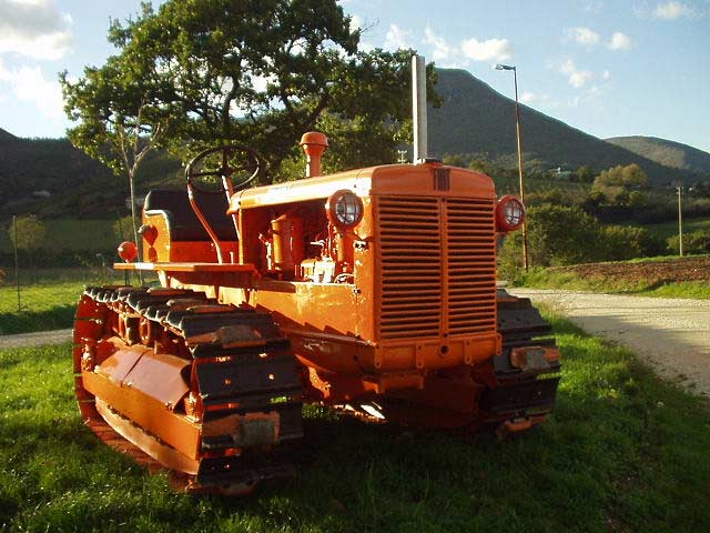

                                                  Alle, come questa in foto
                                                    Proprio come questa sergio
                                                    Tosi Alessandro
                                                      Mi sono informato sul funzionamento delle 2 leve e praticamente una innesta il pignone sul volano e la seconda comanda una frizione conica che inserendola imprime il moto al pignone che avvia il motore
                                                      Tosi Alessandro
                                                        Ok, grazie Alle. Presumo che quella piu corta orizzontale sia per il pigno e quella verticale per la frizione, farò le prove, spero di indivinare i movimenti giusti e con la giusta forza per quanto riguarda gli innesti. ok ciao a tutti, ovviamente alla prima messa in moto vi farò sapere i risultati. Danilo
                                                          Danilo okkio alla sequenza, prima devi ingranare il pignone sul volano poi innestare la frizione
