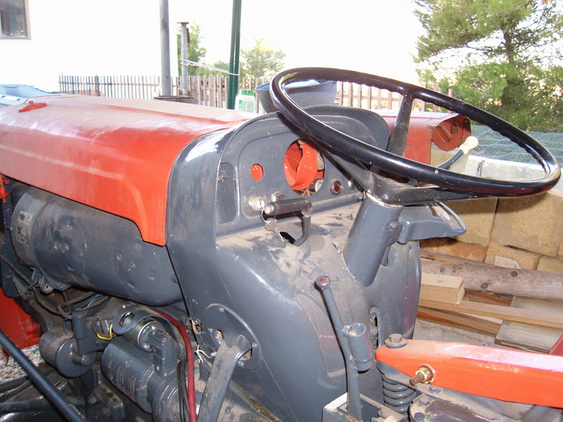

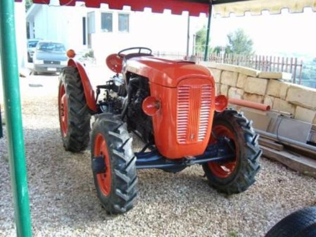

    ciao a tutti ho un same 250d da finire il lavoro che un altro a iniziato ,una domanda ma il 250 ha il contagiri?
    Perche' devo rifare il cruscotto
    Ultima modifica di urbo83; 07/11/2010, 18:48.
    Si il Same in questione ha il contagiri.
