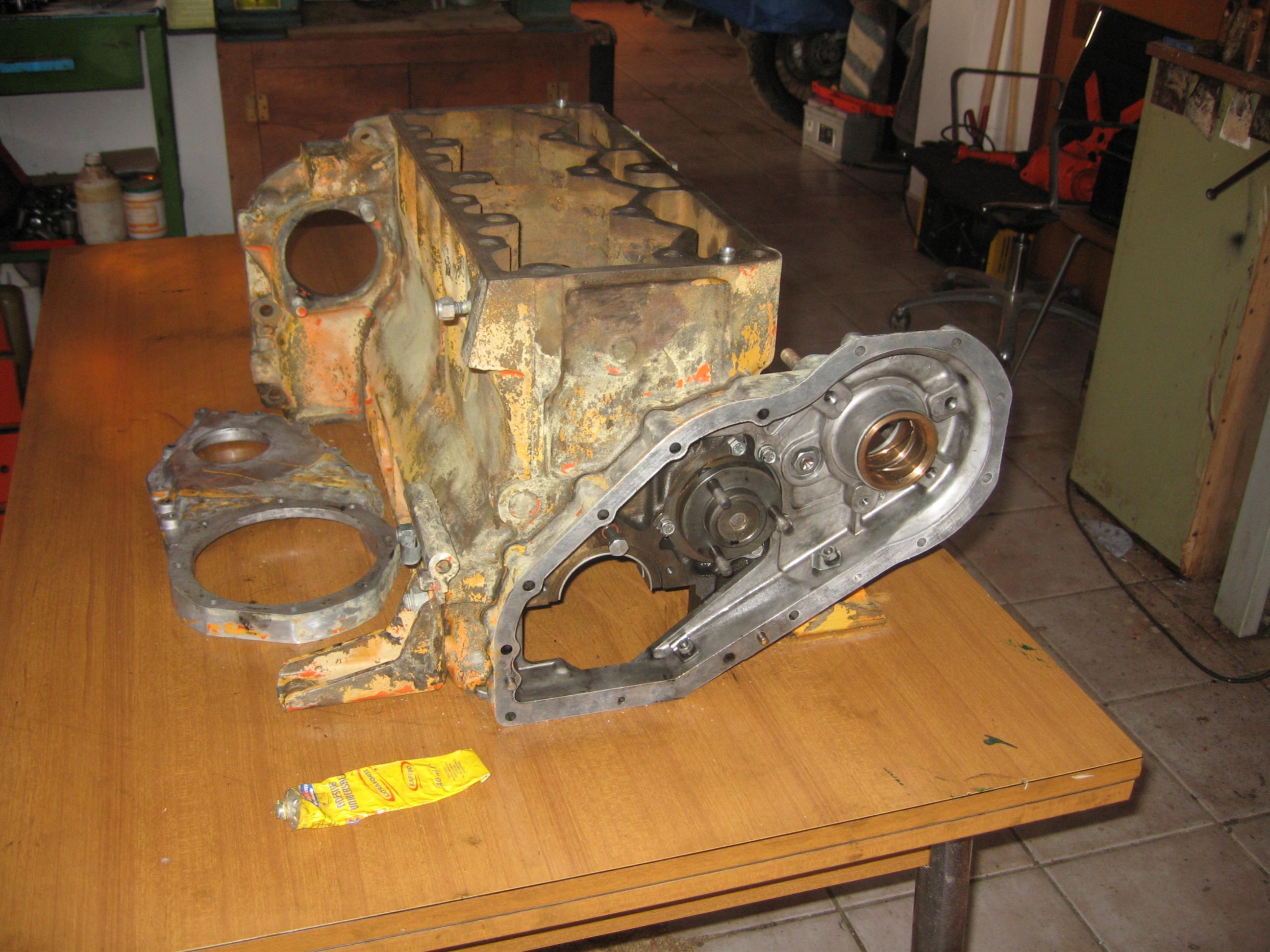

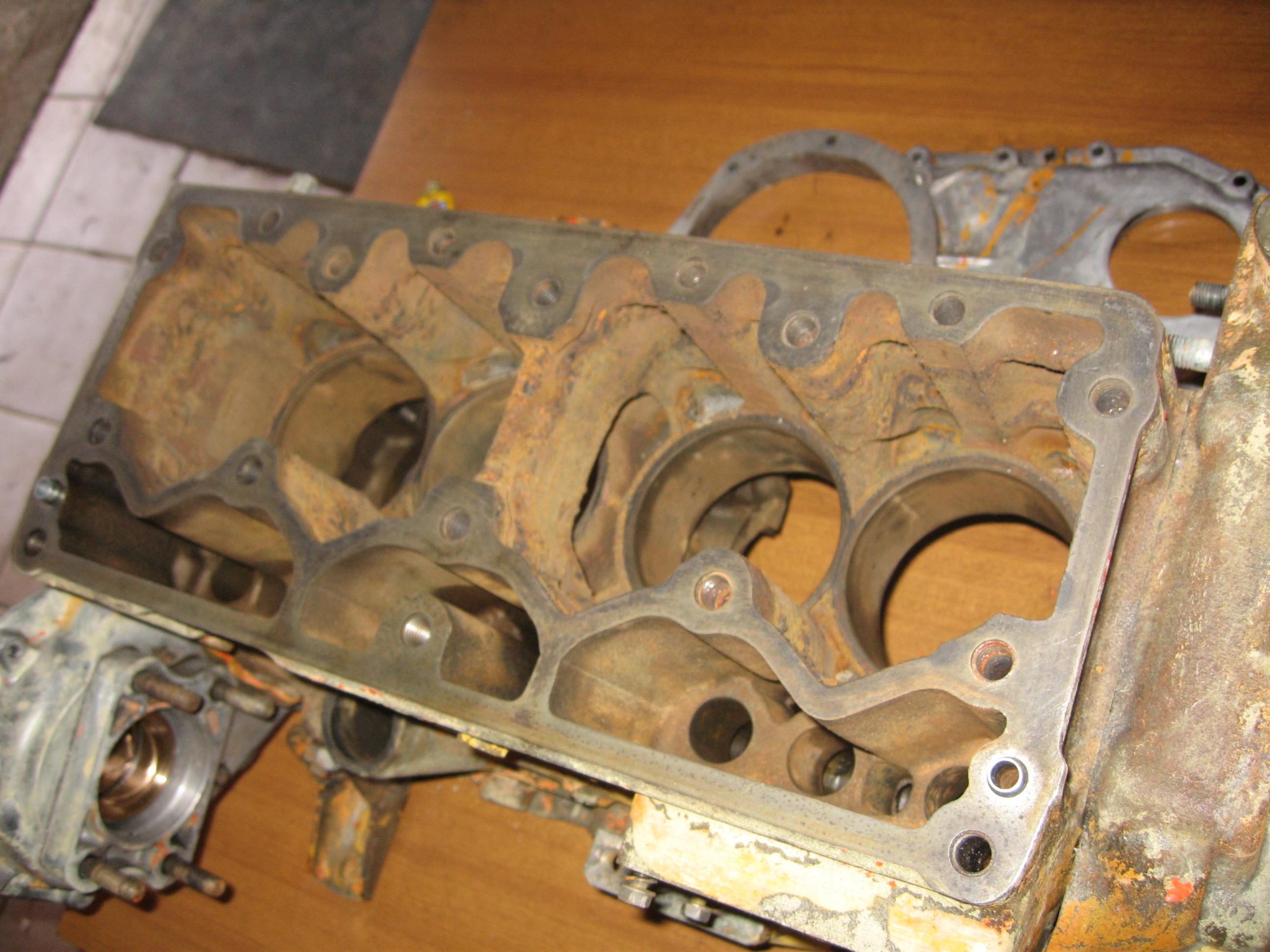

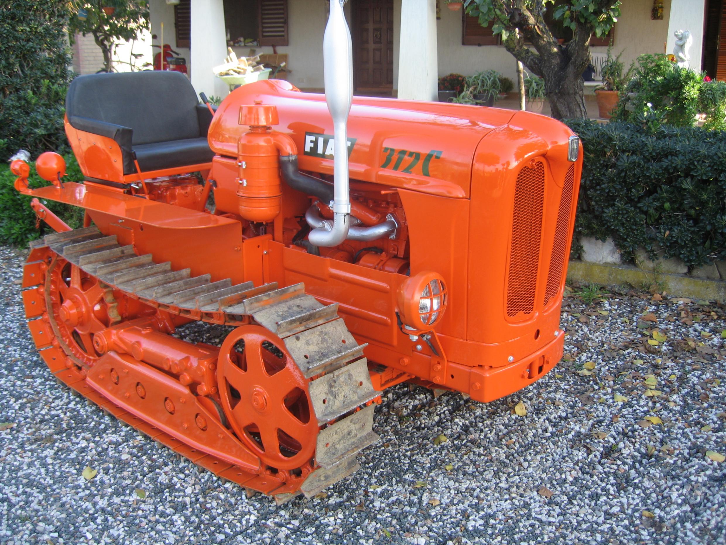

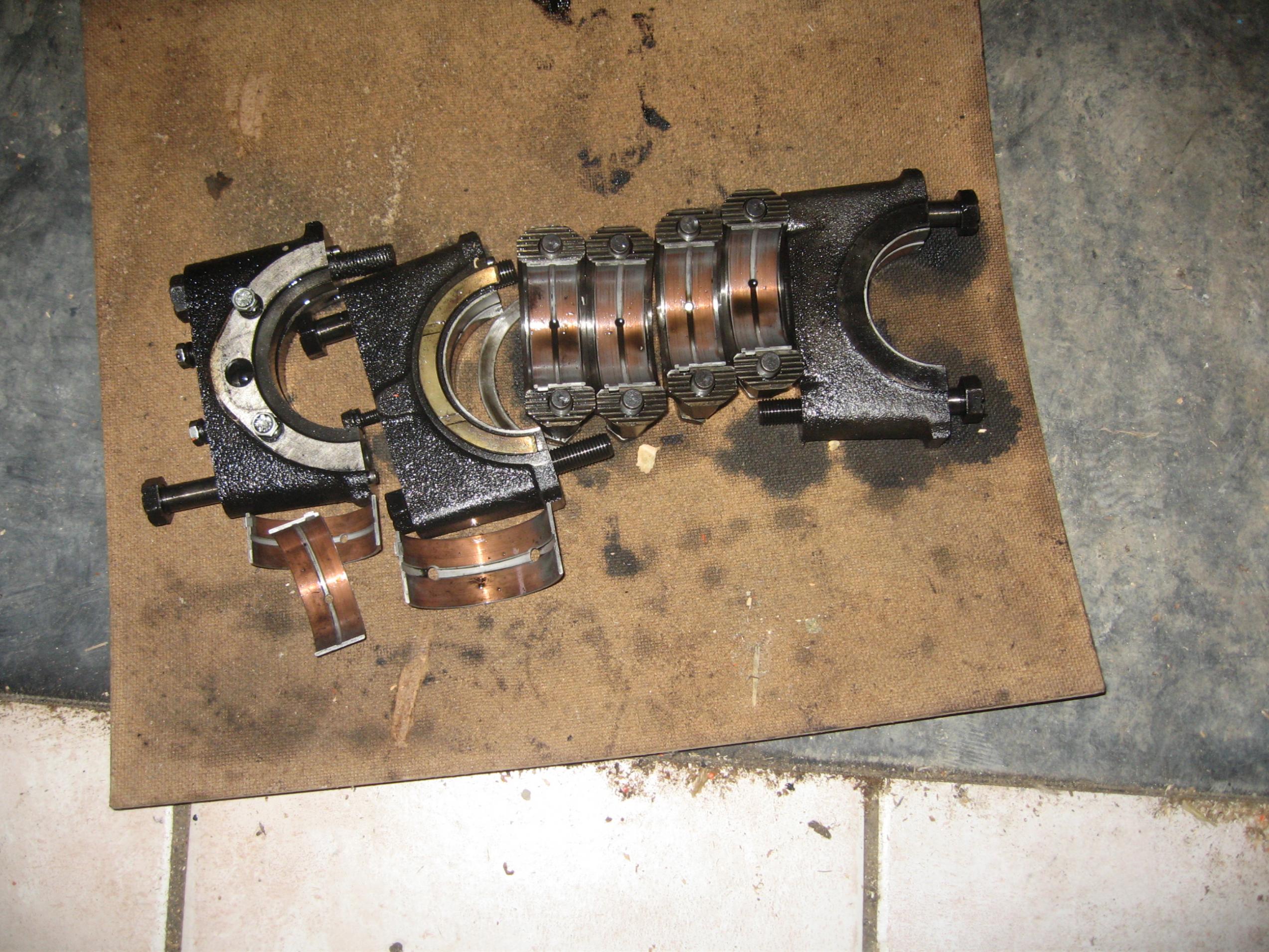

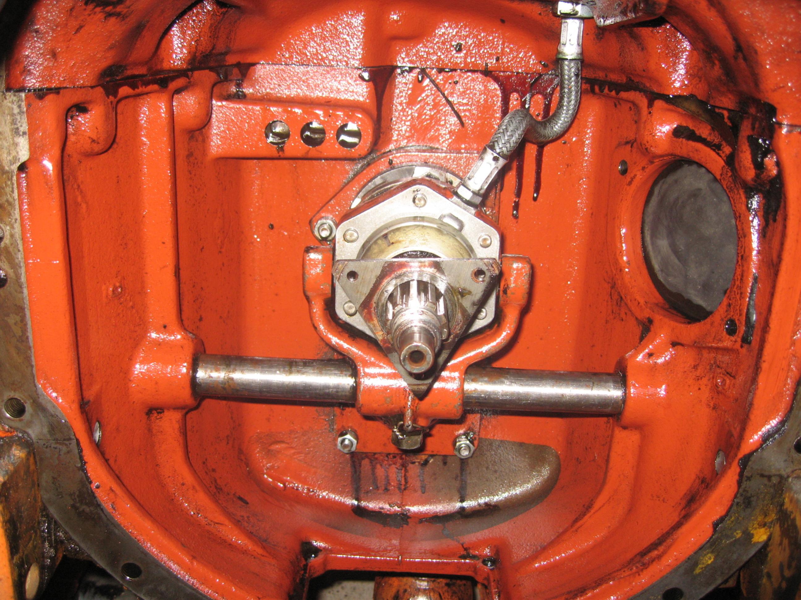

    Salve, la mia 312C aveva la pressione dell'olio molto bassa, perciò per evitare danno più grosi ho deciso di rifargli il motore.
    L'ho smontato, ho aperto il motore ed ho trovato subito il difetto: le bronzine di banco e di biella da sostituire e l'albero da rettificare. Anche le canne avevano un discreto scalino e le fasce erano un pò usurate perciò mi sono fatto coraggio e ho preso canne e pistoni nuovi.
    Fra l'altro l'albero era la misura originale quindi ho preso le bronzine della prima misura, cioè di + 0,25.
    Con controllato le valvole che tenevano perfettamente, ho sostituito le pasticche della testa che ho anche spianato.
    Pensate tutto ciò dovuto all'incuria del vecchio proprietario che non aveva quasi mai cambiato l'olio, sembrava catrame ed aveva in parte ostruito anche la succhiarola della pompa , che fra l'altro ho revisionato rendendola come nuova.
    Il tutto rispettando al centesimo le tolleranze, controllando con cura lo spazio neutro che è la cosa più importante per questo tipo di motori
    Risultato perfetto, il motore è una chicca, la pressione è più che perfetta, sono davvero soddisfatto del lavoro fatto e della spesa che non è stata eccessiva.

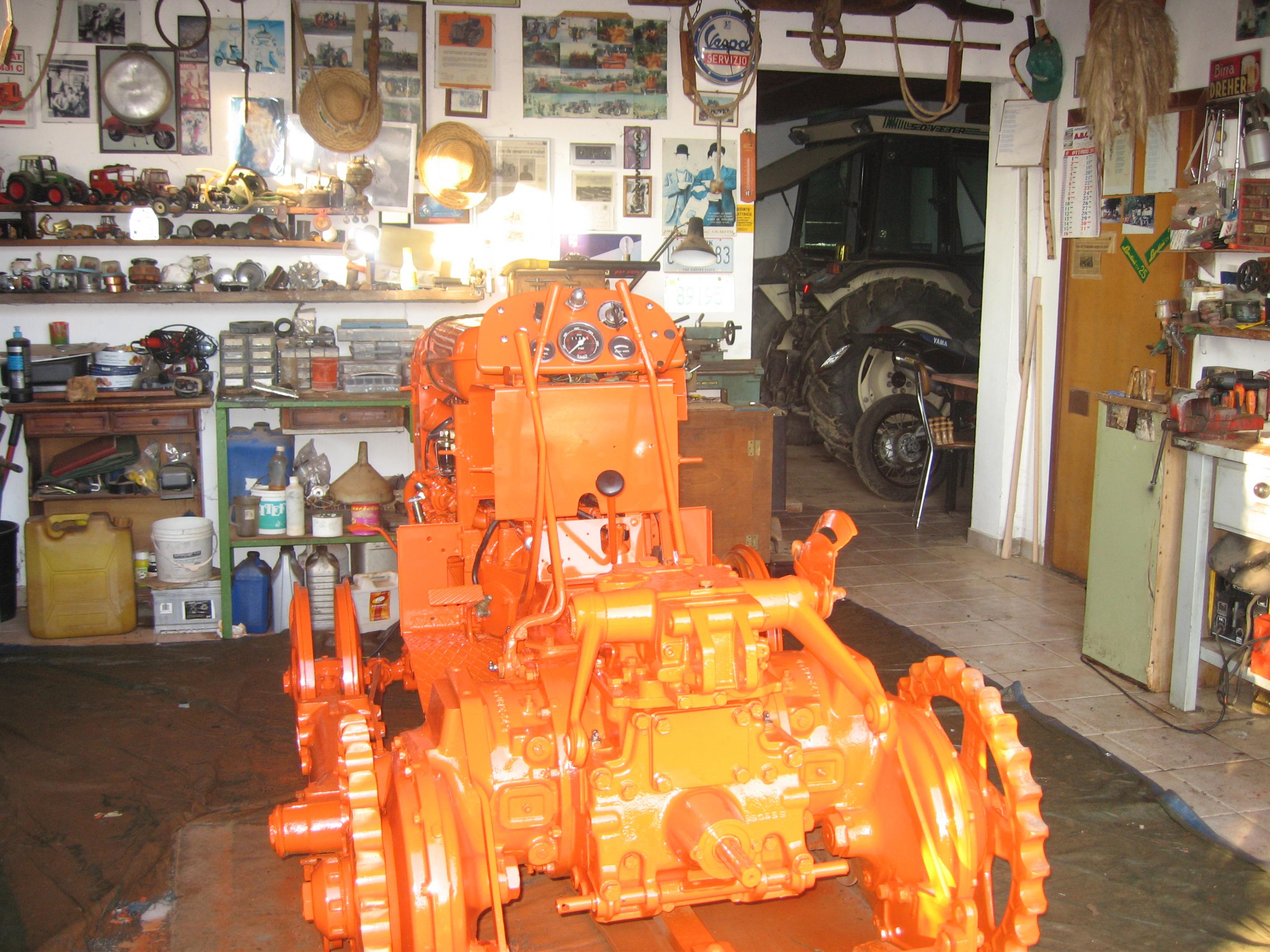

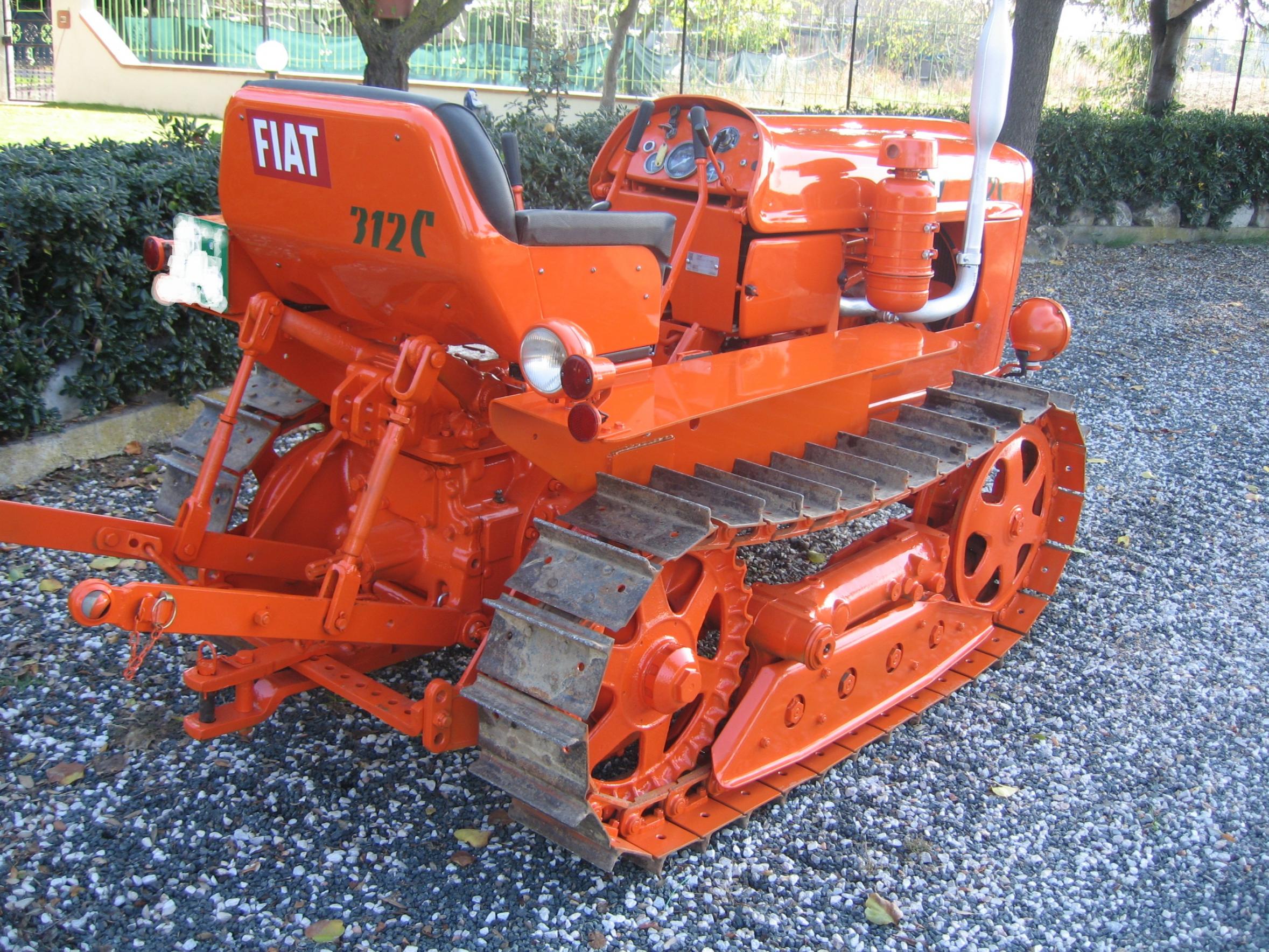

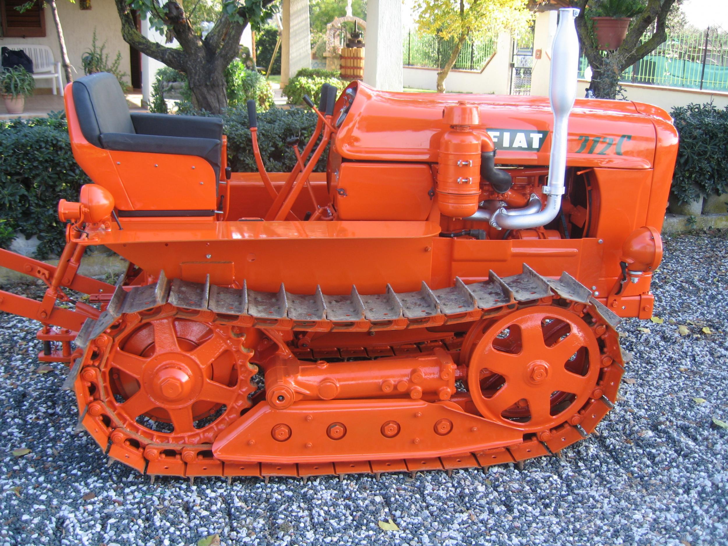

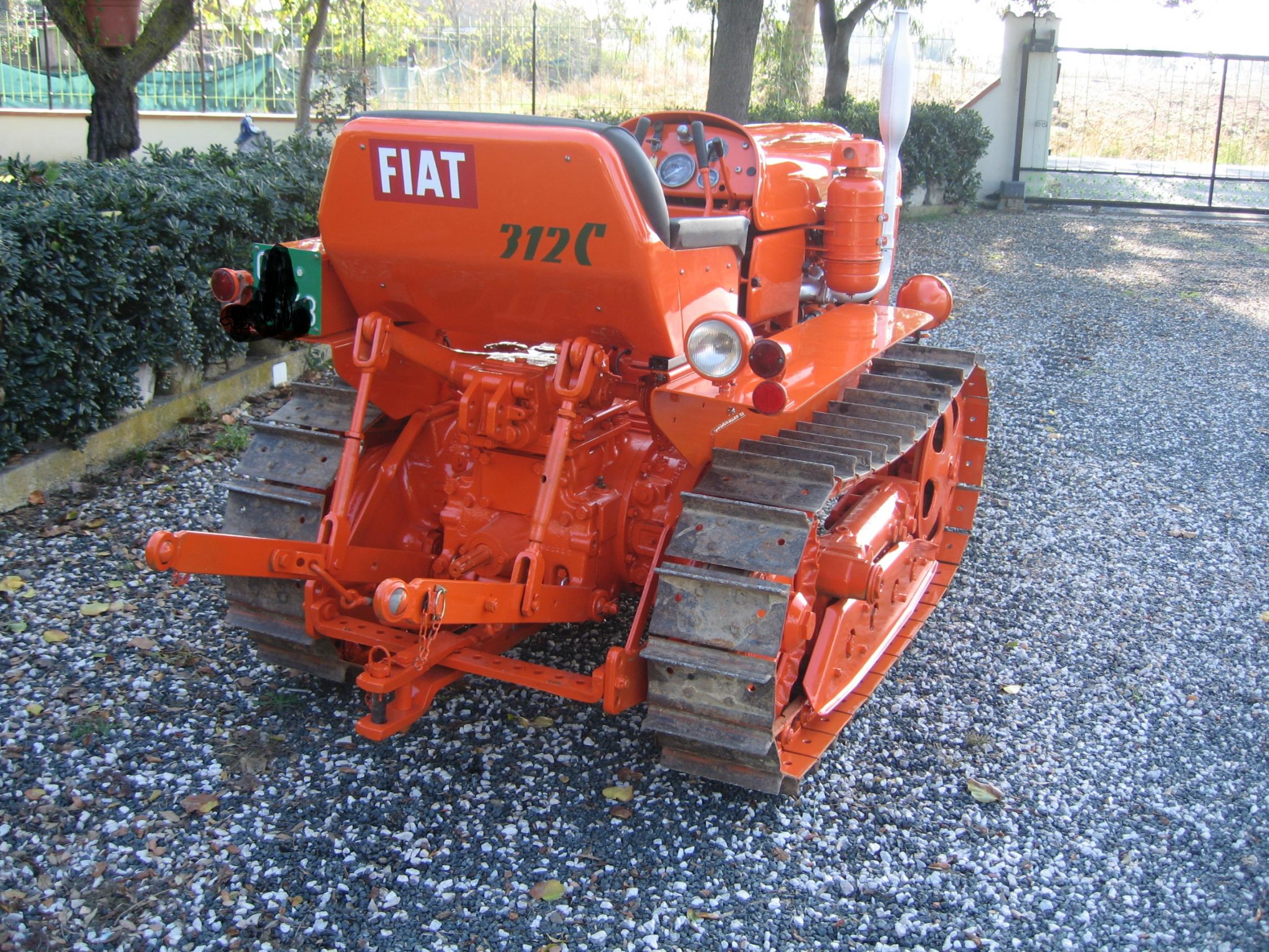

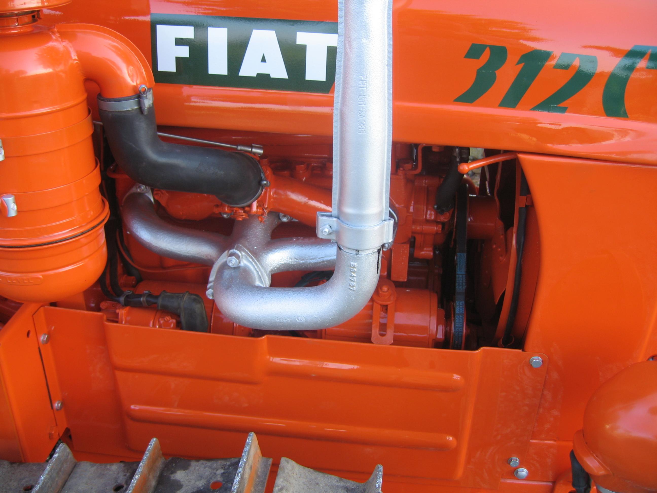

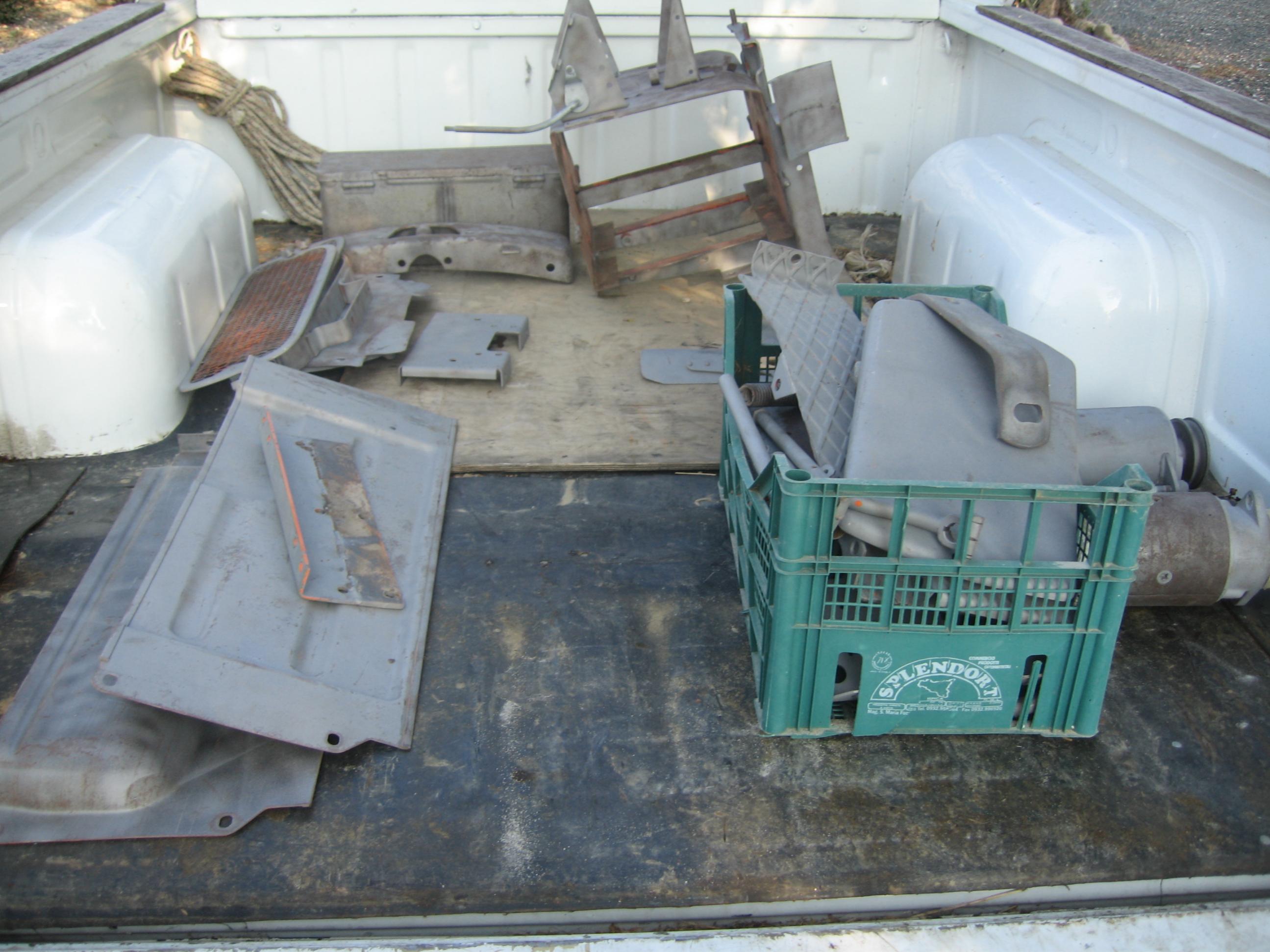

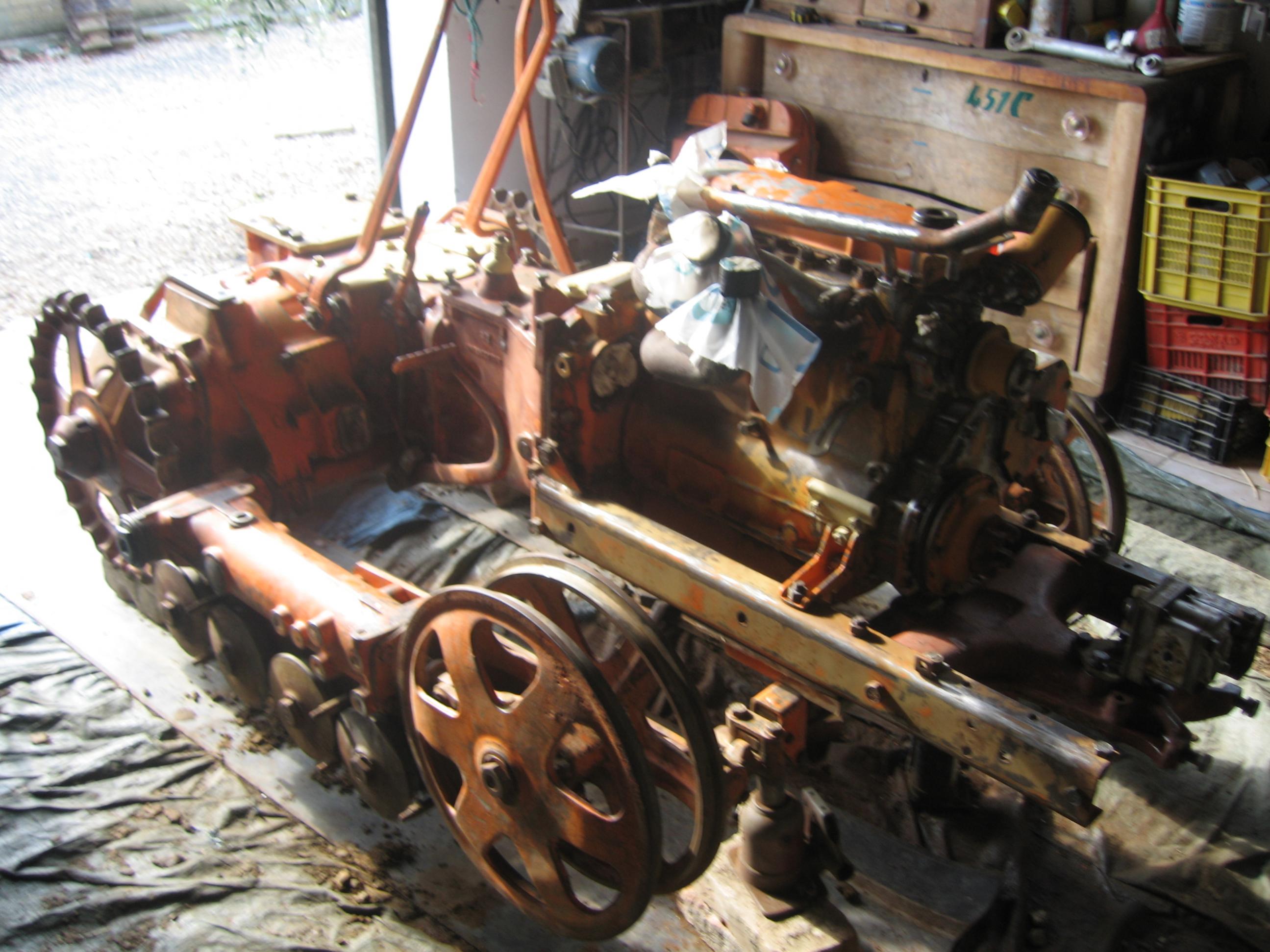

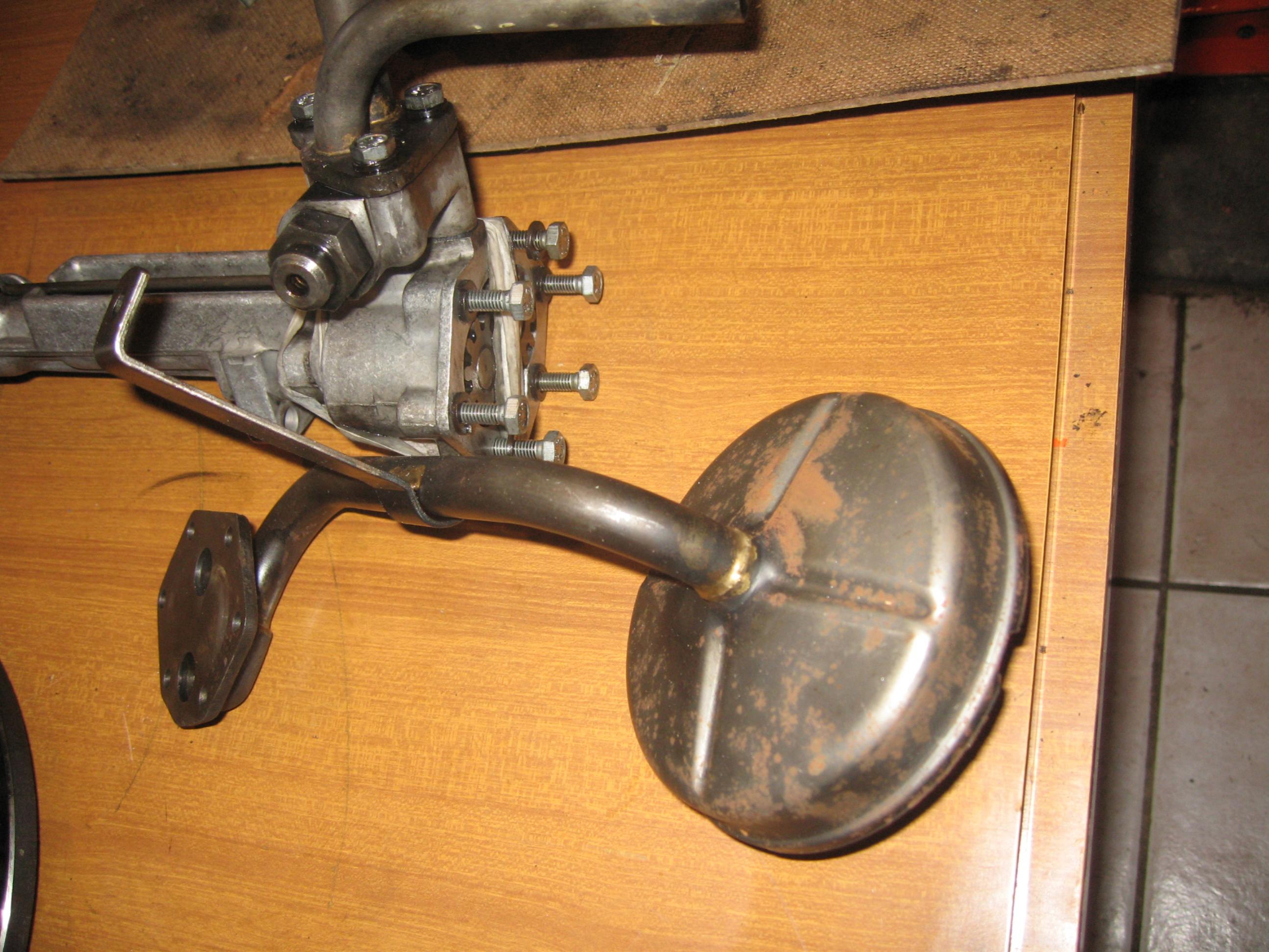

            Ecco un pò di fotone inserirò altre-

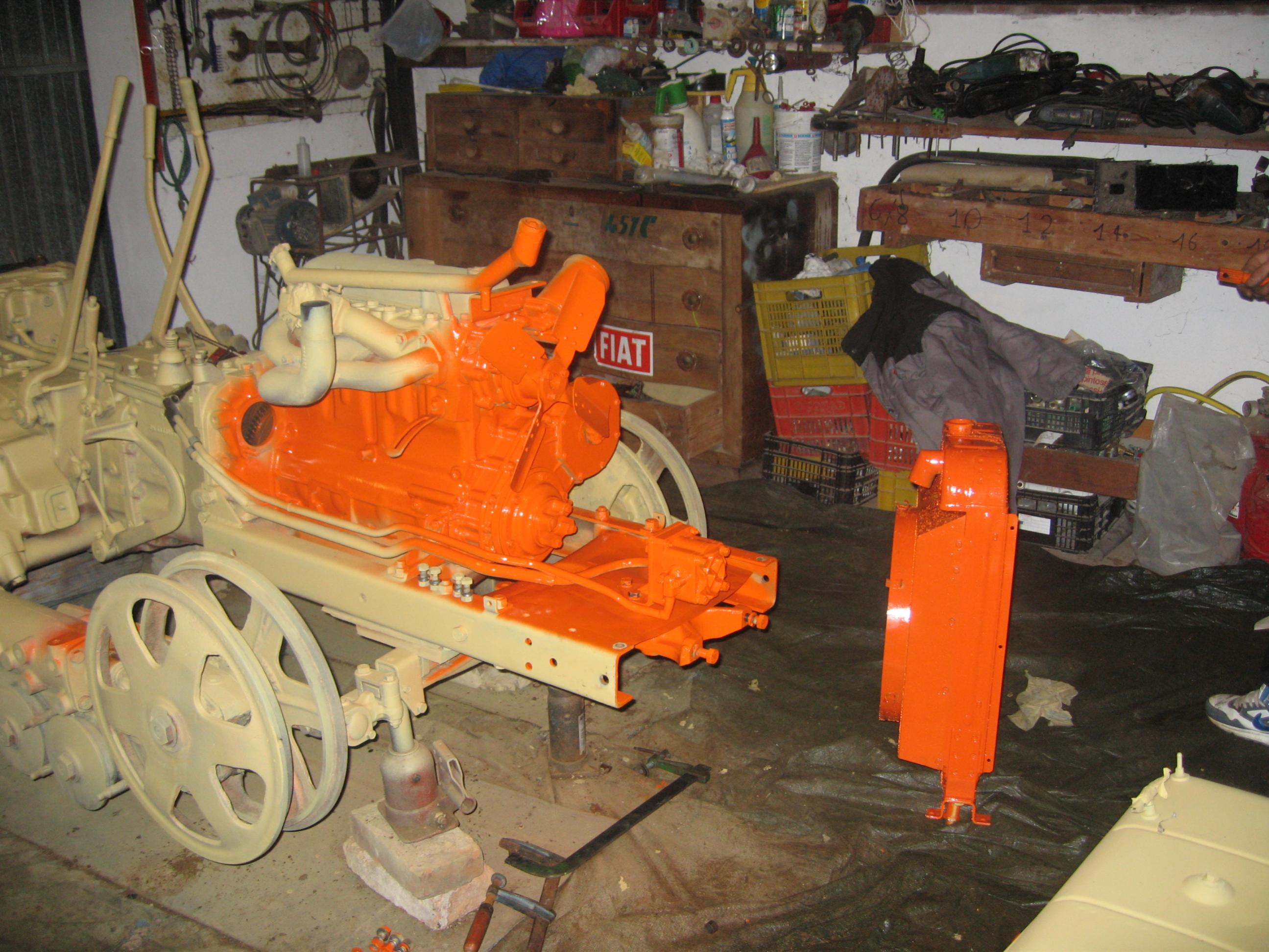

              Ecco altre foto appena possibile inserisco le alttre del motore e delle suole che ho verniciato anche all'esterno, ha un problema con la digitale per scaricarle. Grazie saluti
                Complimenti per il restauro, vedo che i lamierati li hai fatti sabbiare.
                Tosi Alessandro
                  No, li ho sabbiati, io faccio tutto da me, sai è la passione che mi spinge a fare questi lavori, poi sono molto pignolo, mi piacciono i lavori fatti bene, naturalemnte faccio quello che posso nei limiti delle mie possibilità, ma specie nel motore ho rispettato tutte le misure di tolleranza al centesimo ed è venuto un buon lavoro e con una spesa accettabile. Ora che ho imparato inserirò altre foto del motore che devo scaricare dalla digitale, intanto in serisco altre foto dei miei trattori. Saluti

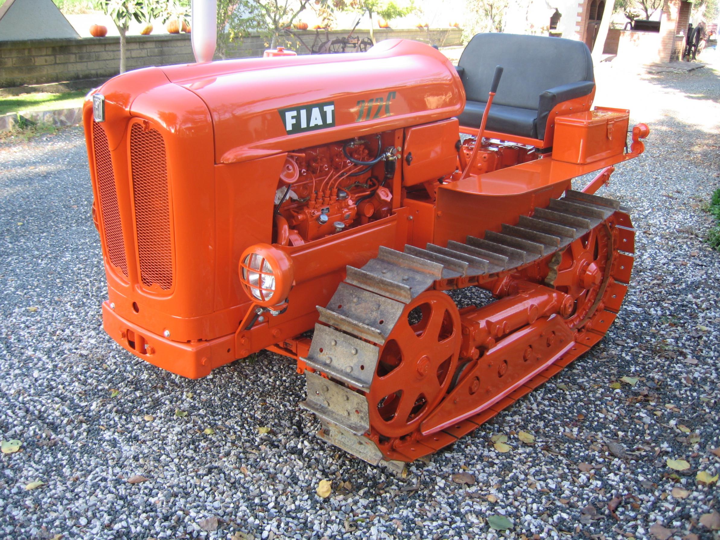

                  Ecco le altre foto di alcuni dei miei "gioielli". Faccio notare il volante del L35 che ho ricostruito, e il rivestimento del sedile che credo sia un discreto lavoro
                  Questi sono i miei restauri, e se avete domande da farmi non esitate a contattarmi.

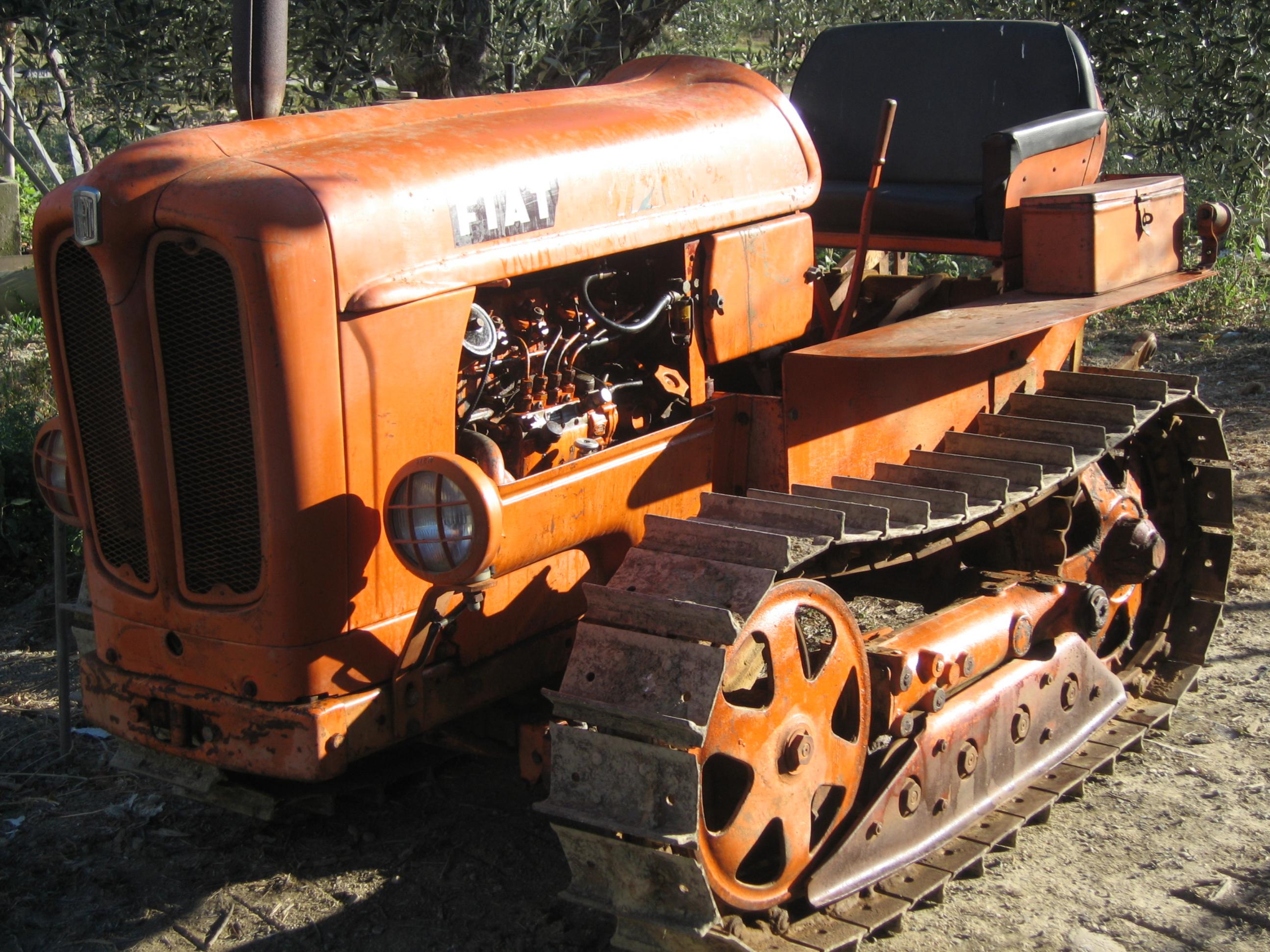

                      Buonasera sono nuovo!! Fiero possessore di una 352c!!
                      Bel lavoro io l'ho fatto 5 anni fa tutto il motore vedere le foto che ricordi!! Ora invece sto facendo tutto il carro freni e frizione centrale...wow che scarpinata

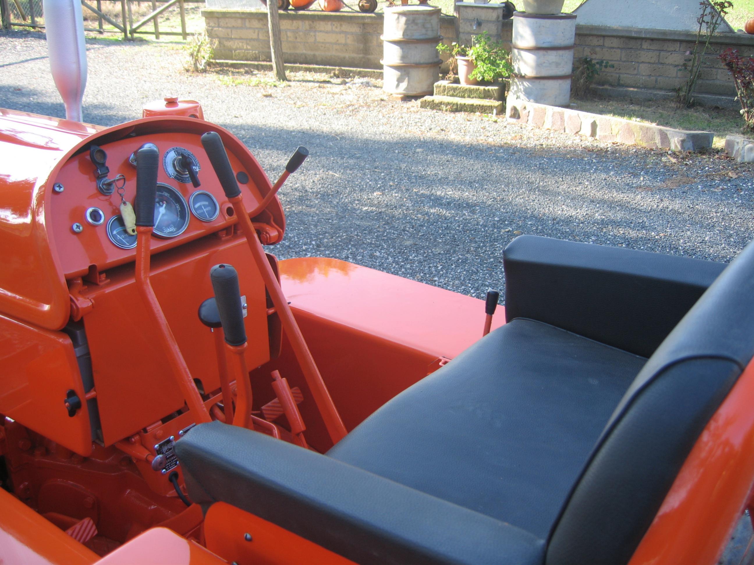

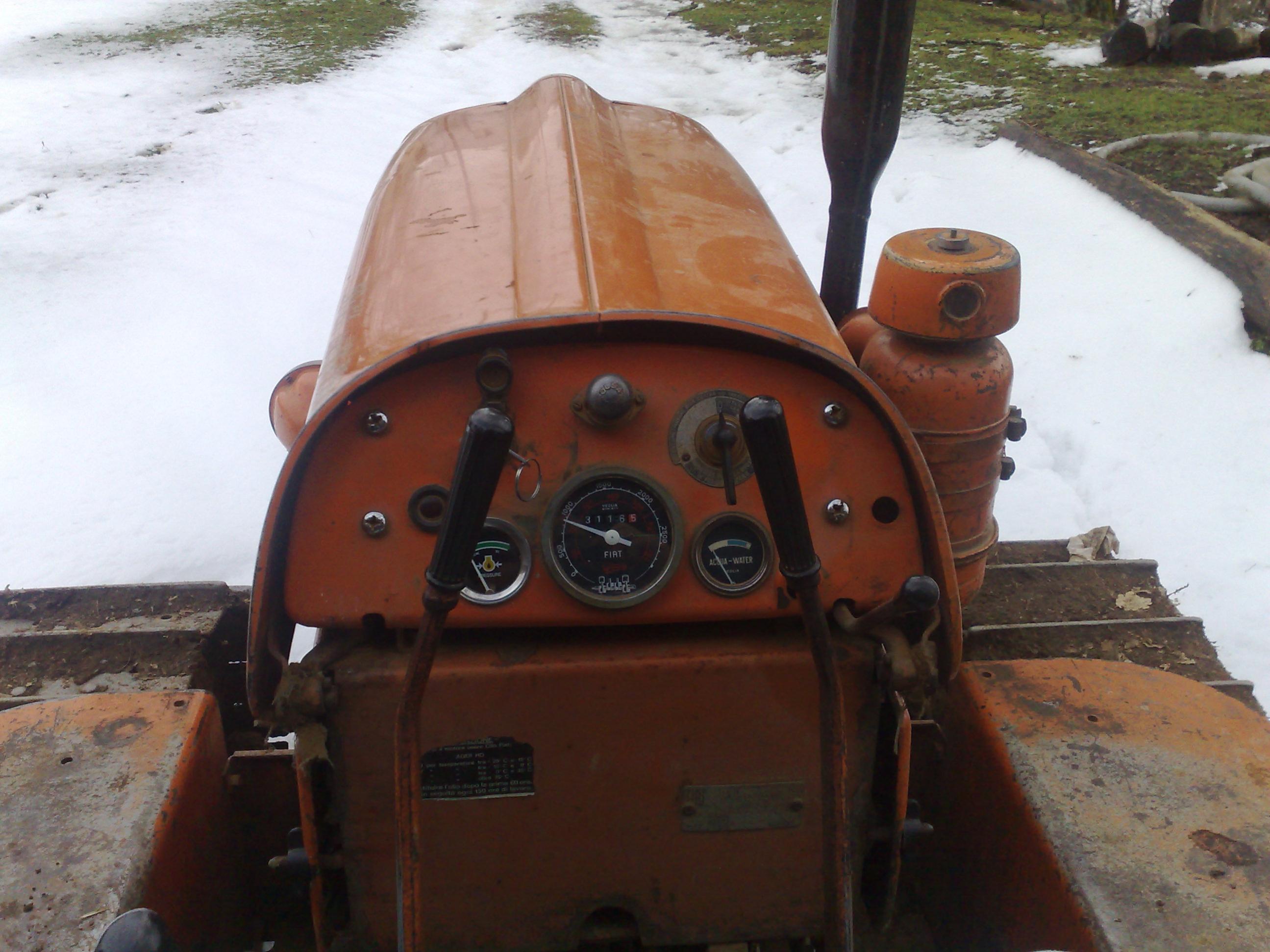

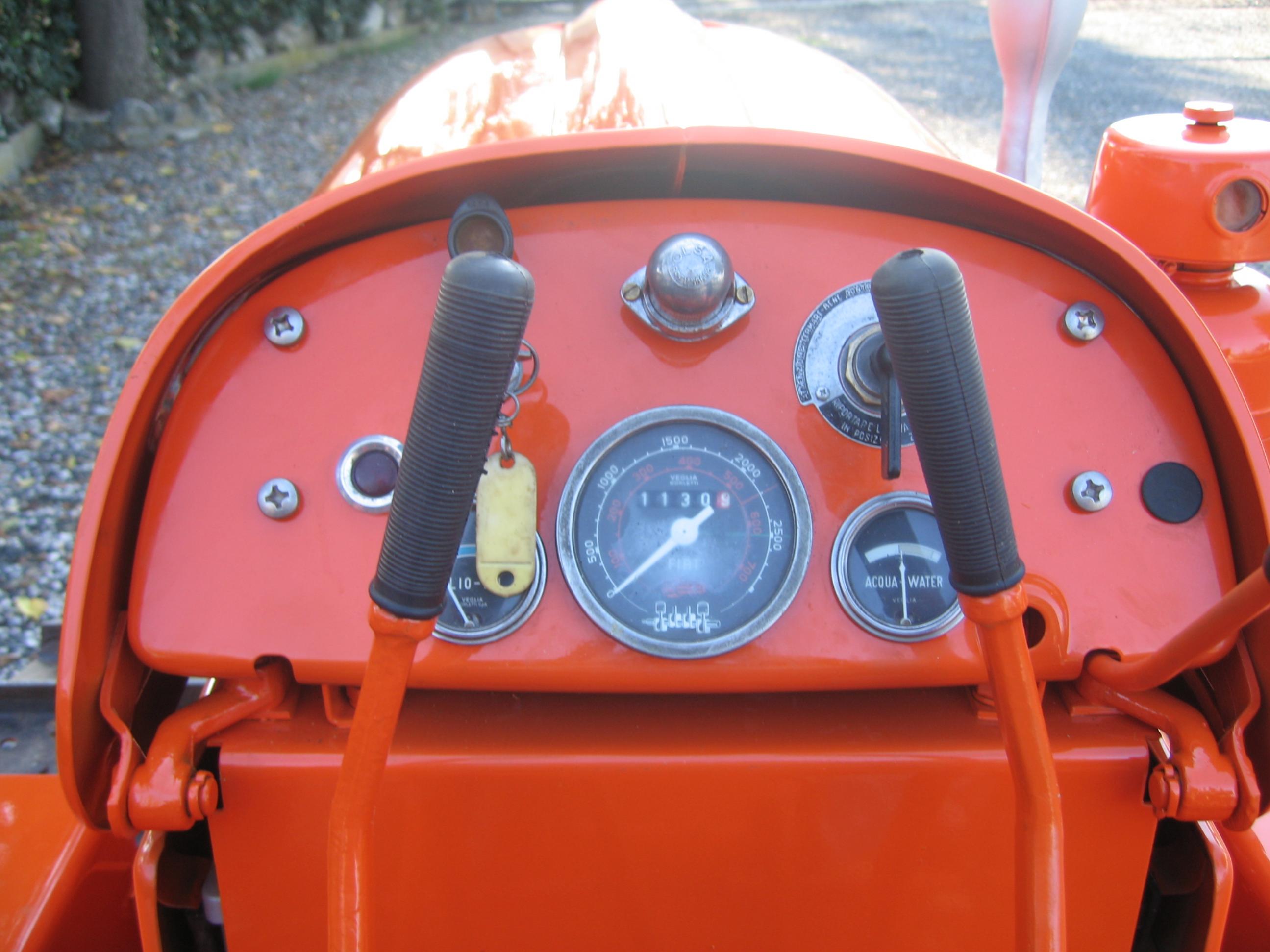

                            luca domanda tecnica visto che mi sembri ferrato in materia...strumento pressione olio non si muove, l'ho messo nuovo e niente, soffiato il tubo ma va anche spurgato al montaggio?
                            Ultima modifica di Motivo: Unione messaggi consecutivi ;)
                              Risposta
                              Se lo strumento non si muove fai molta attenzione, perchè se hai messo quello nuovo e ha lo stesso difetto devi controllare bene. Prima cosa stacca il tubicino da sotto lo strumento, poi fai girare il motore al minimo e controlli se viene l'olio, che deve venire con una certa pressione, poca al minimo comunque ci deve essere. Se vedi che c'è una certa pressione, il difetto è nello strumento, e in questo caso devi provarne un altro, se anche in caso il difetto persiste i problemi potrebbero essere altri. In ogni caso a questo punto va tolta la coppa dell'olio e la prima cosa è controllare la succhiarola della pompa dell'olio che potrebbe essere sporca,(alcuni tipi hanno una portella sulla coppa e da li si arriva alla succhiarola senza smontare la coppa) se non è, smotare la pompa e controllare il gioco degli ingranaggi, poi ti spiego come, infine se non trovi difetti devi togliere una bronzina di banco o di biella e vedere le condizioni.
                              Inoltre questi trattori dietro la puleggia anteriore dell'albero motore, hanno una tenuta con una fascia d'acciaio che lavora su un carterino, molte volte siccome il carter è di alluminio, si cunsuma e fa trafilare l'olio e la pressione si abbassa, per giungere a questo devi togliere il radiatore, la puleggia e il carter della distribuzione. è un lavoretto abbastanza lungo ma non complicato, ti serve una 41 a bocciolo per toglire la puleggia. poi levi il carter della distribuzione e ci sei. Questi sono i difetti che potrebbero esserci, naturalmente parti come ti ho detto, prima sincerati che gli strumenti siano a posto, soffia bene il tubicino che parte del monoblocco e il raccordo, questa è la prima cosa da fare e poi c'è il resto. Naturalmente ti auguro di risolvere con la prima operazione, altrimenti è un pò più laborioso e costoso. Se hai bisoggno chiedi pure
                              Dimenticavo di dirti il tubo che non va spurgato e che ad usre il trattore con la pressione bassa rischi di fare grossi danni. Saluti
                                  grazie ma il motore è fatto di sana pianta circa 2500 ore fa e lo strumento non ha mai funzionato. e va che è una cannonata...

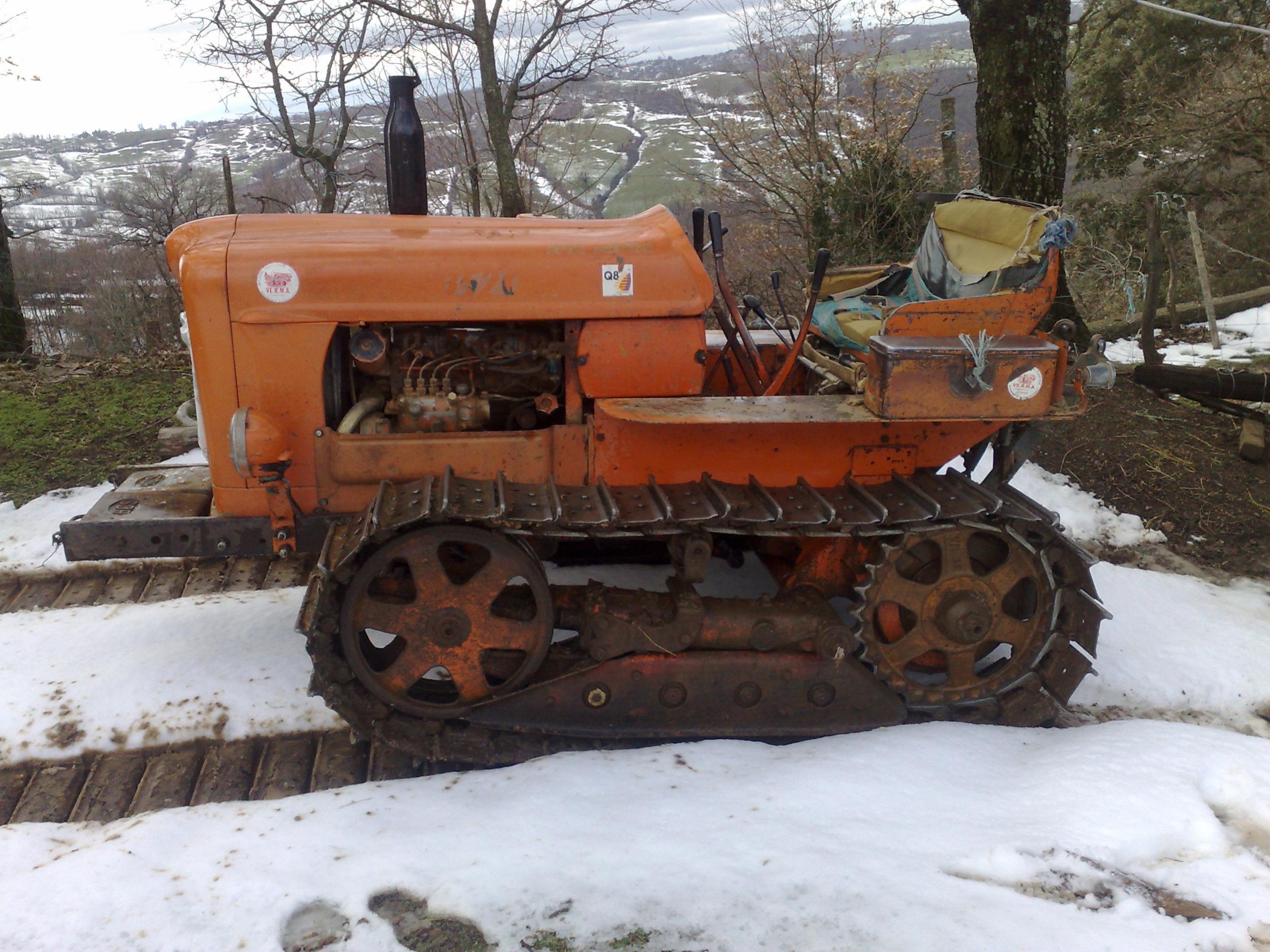

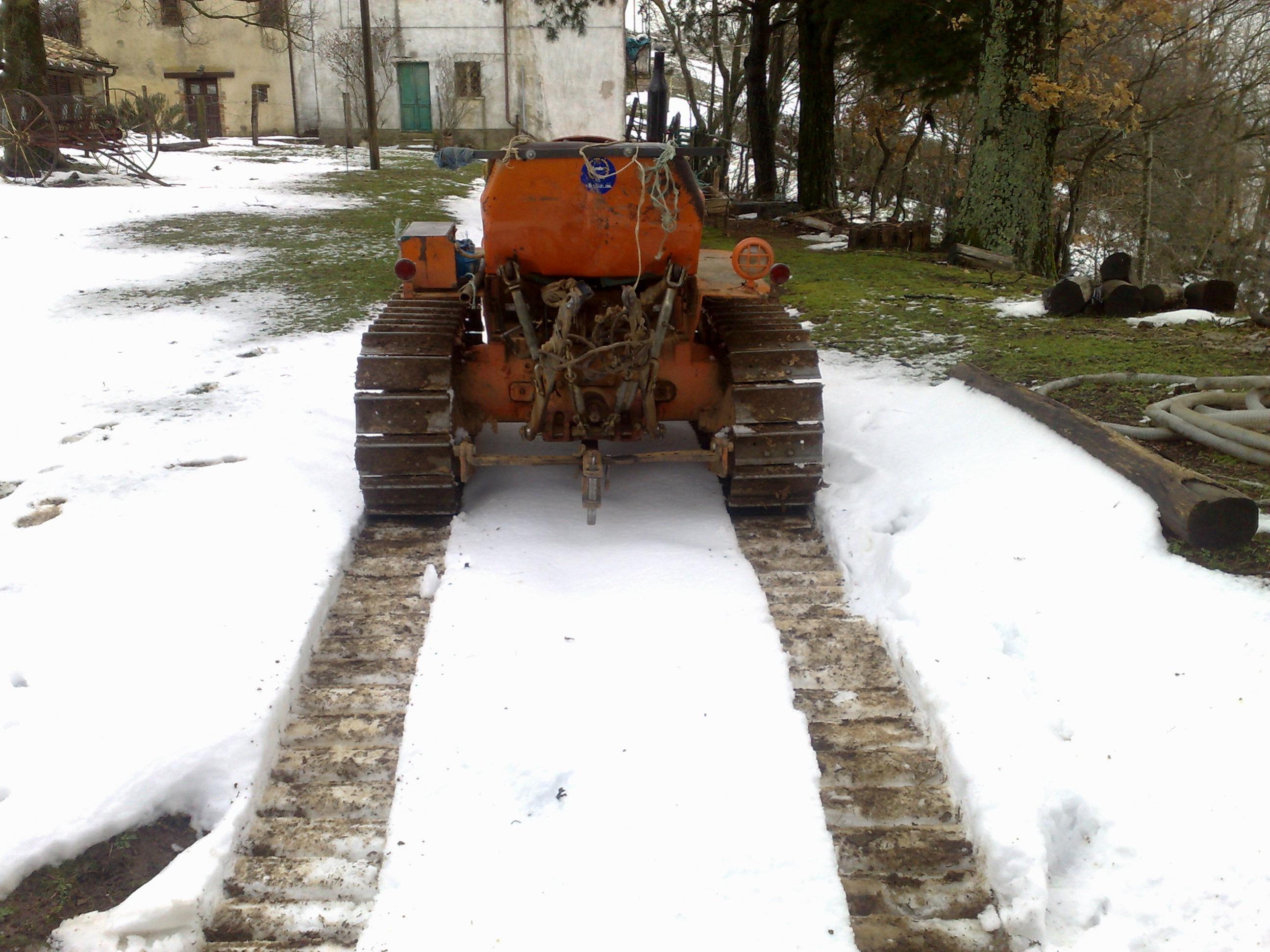

                                  Allego foto della bimba durante la nevicata dell'anno scorso

                                    Sai non è detto che a quelle ore in un m otore non ci possano essere dei problemi, comunque io cercherei bene il difetto nel circuito dello strumento e nello strumento stesso controllando bene il tutto e magari collegare un manometro funzionante direttamente al circuito per accertarsi che la pressione ci sia o meno. Inoltre la fascia che ti ho detto, quella che va dietro la puleggia nell'ingranaggio primario della distribuzione, viene POCO CONSIDERATA dai meccanici, invece è uno dei difetti di questi trattori per il quale fu fatta una modifica proprio dalla Fiat,(pochi sanno che esiste) infatti l'usura di questo particolare è causa di abbassamento di pressione. Poi naturalmente le mie sono indicazioni per quello che possono essere le probabili cause, ma naturalmente per dare un giuduzio certo il motore va visto dal vivo. Saluti
                                    Ultima modifica di
                                      Grazie ottimo suggerimento!! Controllerò anche la fascia dopo aver sistemato il funzionamento del manometro che così mi da la pressione effettiva
                                      Cmq credo di riprovare con il mio manometro ora che ho soffiato e lavato accuratamente il tubicino.
                                      Altrimenti prenderò un manometro di prova a lavoro. Converrai con me Luca che un motore che nn fuma, non consuma olio parte bene a freddo anche freddissimo e rende sarebbe stranissimo avesse problemi di bassa pressione... Il problema della fascia non li sapevo. Sapevo che gli om avevano la valvola limitatrice di pressione che si registrava dall esterno quando il motore calava con gli anni anche se era un palliativo a mio dire.

                                      Che dici luca sta bene col tendi cingolo e pattino da 30cm... In versione estiva ha pure il tettino... Dovrei verniciata e prendere un sedile nuovo
