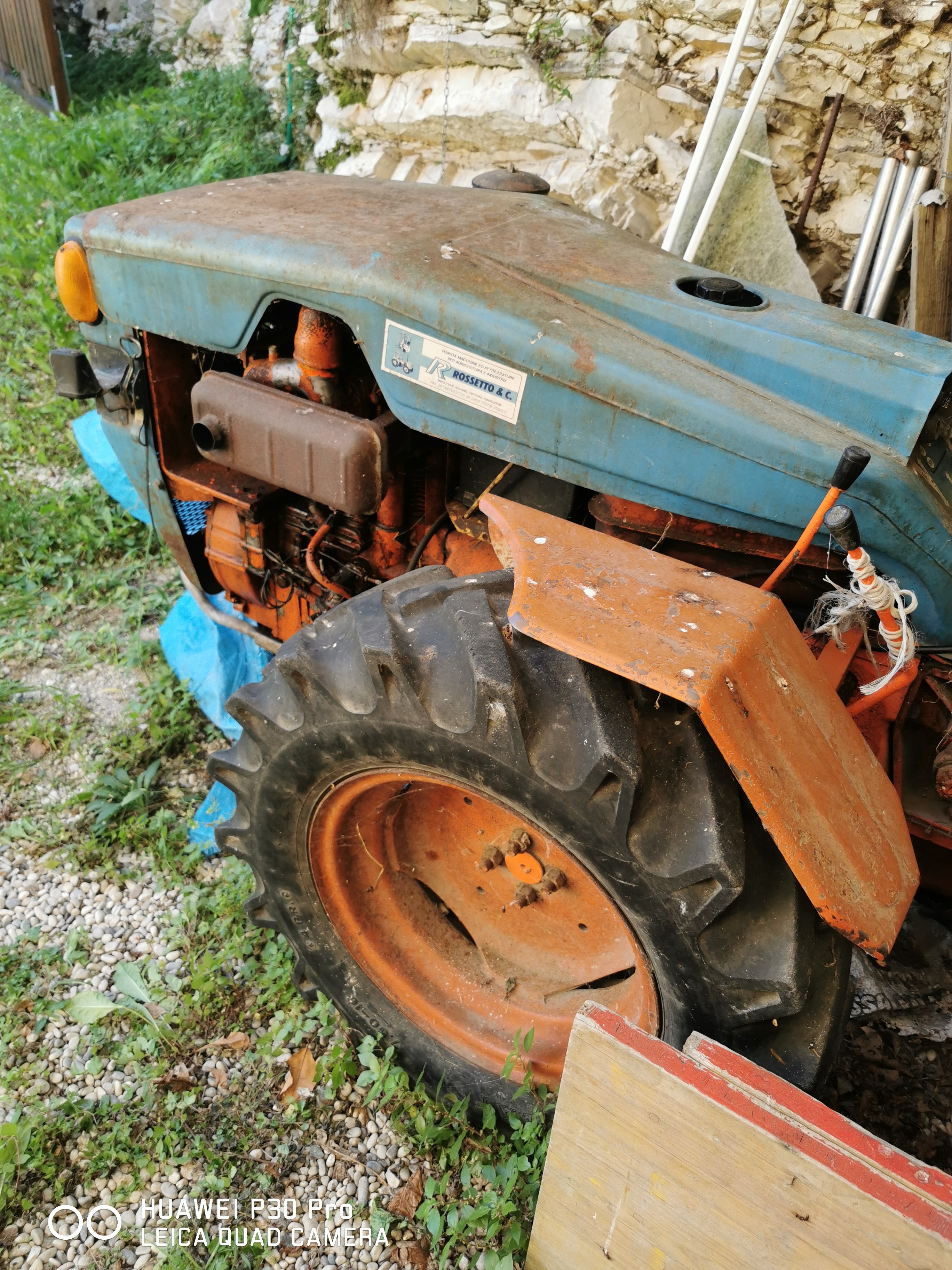

                                        mio suocero ha un pasquali 959 Click image for larger version
ID:	1296541 che differenza ce con il 958????
