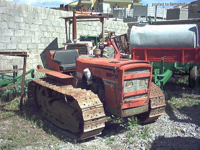

                                      Scusate l'intromissione, un mio amico possiede un carraro 555 cingolato, vorrei sapere alcune informazioni tecniche, (che motore monta, quanti cilindri ecc... ) e la qualità di questa macchina, quello del mio amico gli da problemi con il sollevatore idraulico, cosa potrebbe essere ?
                                        X DAVIALES:non so, io ho arato 1 ettaro di terra con un carraro 4500 c e non ne posso parlare bene, alla sera avevo le ossa rotte,a parte il sedile durissimo, i pedali scomodissimi, la frizione lontanissima, il carro semi-andato, in più c'è il raffreddamento ad aria, che dopo tre ore di aratura il motore si surriscalda e ti devi fermare elmeno per 15-20 minuti.
                                        Però non so se il tuo sia simile a questo, questo ha 40 anni!

                                            X FIAT 27 C DIESEL: il trattore non è mio, ma di un mio amico, ed è un 555c non ha 40 anni, un po più moderno (come quello della foto), monta motore vm 3 cilindri 2800cc dovrebbe avere circa 50 cv, a me non è sembrato un gran che, aveva problemi con il sollevatore e non tirava molto bene il tiller, ti posso dire che era costretto a non abbassarlo del tutto se no gli si spegneva il trattore (in pianura ) , il cambio è troppo lungo e secondo me beve troppo .
