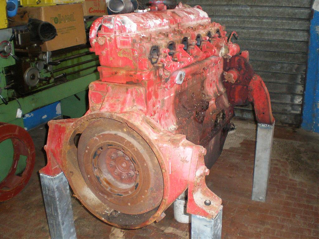

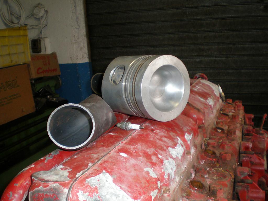

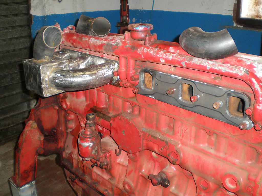

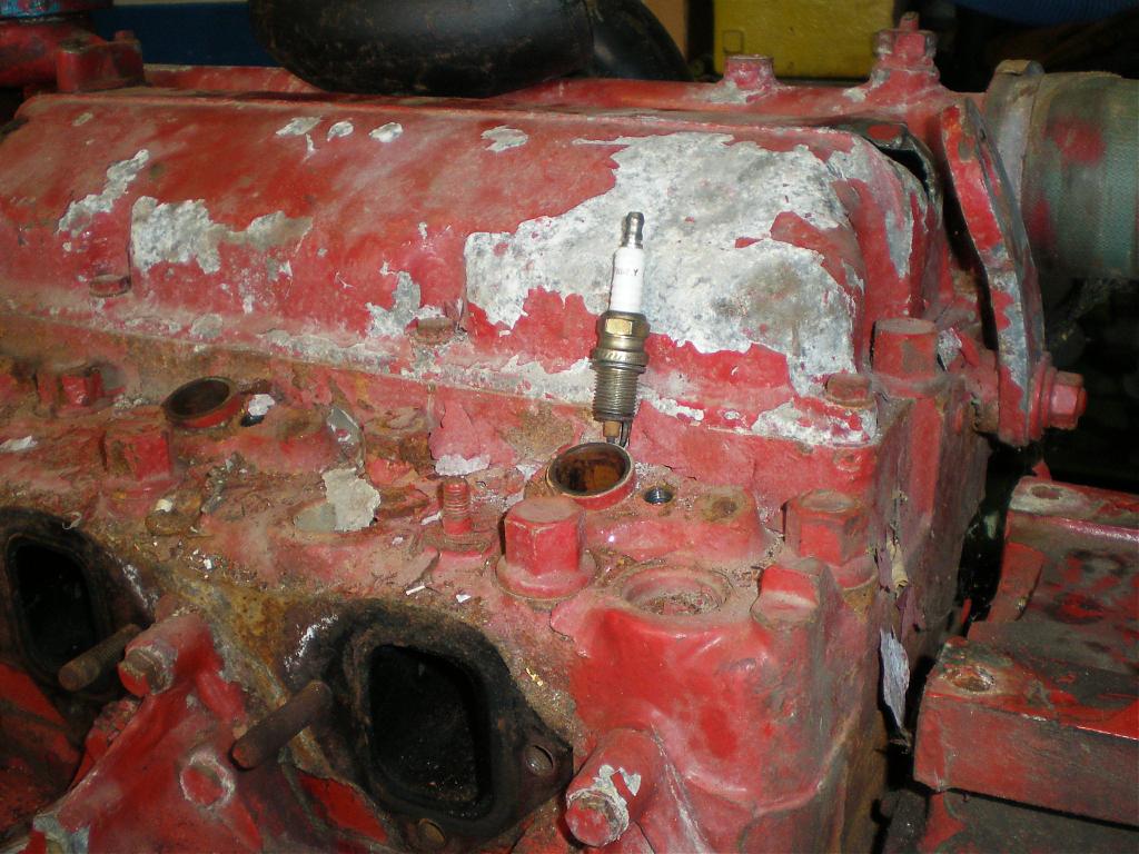

                          Metto un po di foto documentanti la trasformazione di un motore Aifo-Iveco 8210 13798cc in origine versione marina che sara' alimentato a gas povero (gassogeno), sono visibili i nuovi condotti di alimentazione che confluiranno in un carburatore quadricorpo, poi il tipo di candela che andra' filettato nel condotto dell'iniettore e il pistone opportunamente tornito per abbassare il rapporto di compressione, prossimamente mettero' ulteriori avanzamento dei lavori.
                          Della modifica se ne sta' occupando un mio amico che ha davvero le p...e! pardon, gli attributi!

                            Ma scusate , non c'e' anche un motore iveco gia' per Syngas o woodgas come lo volete chiamare ?

                              Originalmente inviato da ralfg
                              ma per fare tanta fatica non potevi prendere un motore del fiat CP62 ( in pratica è il 682 a benzina... )? avevi già testata e pistoni e pure lo spinterogeno....
