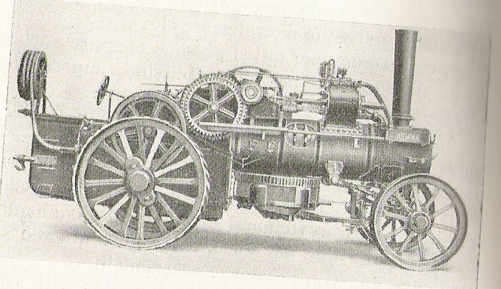

    Creo questo argomento per parlare di queste macchine un po' particolari. Ricordo da piccolo di aver assistito ad una "rievocazione" con trebbiatura a vapore e diesserne rimasto molto colpito...
    Chi di noi non vorrebbe averne una???

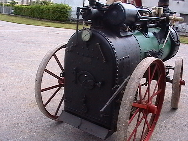

    Ora ho trovato questo:
    - Quanto può valere?
    - Quanta roba manca??? (tanta direi!!!)
    - Siete a conoscenza di che modello è??
    - Avete altre foto di macchine simili?
    - Qualcuno riconosce il cimelio??? Conosce il padrone??? (se si contatto via MP)
    Nei prox giorni vedrò di procurarmi qualche foto migliore!
    Luca

    Io ne ho tante e funzionanti………ma in miniatura.
    Quella della foto che hai postato potrebbe essere una Ruston ma ad occhio parrebbe mancare, oltre al camino fumo, che non sarebbe niente, tutto l’apparato motore;
    Dipende cosa ne devi fare ma se la vuoi mettere in opera bisogna poi vederla di persona dato che anche la parte caldaia deve essere ottimale; se la ruggine è avanzata non rimane che tenerla come un cimelio inerte.
    A mio modesto parere spesso in qualche manifestazione fanno un uso un po’ azzardato di questi mezzi….
    Comunque tieni presente che:
    Ci vuole l’apposita patente per il conduttore.
    Ci vuole il suo libretto
    La macchina deve venir periodicamente sottoposta a collaudo.

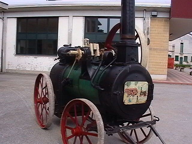

            Motore a fuoco Marshall 1906 resaturato da me
            ... ecco cosa abbiamo fatto... con il mio motore a fuoco dopo 50 anni di fermo.... io e il mio vicino .
            date le espereinze acquisite a presto anche una loco a vapore....
            http://giombolo.altervista.org/galle...re%20a%20fuoco
            se avete info rigurado ad altri motori simili non esitate,,,, per questo inverno ci aspetta la coibentazione e la ricostrizione dell'involucro esterno che era verde.....
            il n di matricola è 14502 sapreste dire come faccio
            che ne dite????

              Complimenti Giombolo per il lavoro.
              Il tuo argomento lo unisco a questo gia esistente.
              Allego inoltre alcune foto di una macchina restaurata di proprieta del'istituto agrario di pd.

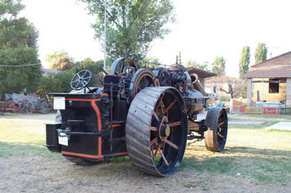

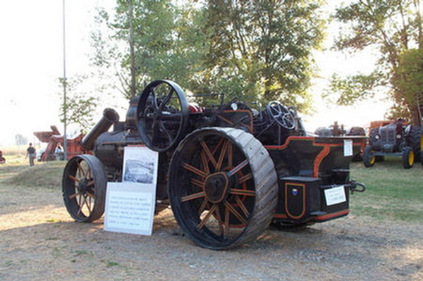

                        Mi telefona un mio amico, al corrente delle mie passioni, e mi dice: guarda che è passato il demolitore x con un bombardino strano sul camion, vai a dare subito un occhiata.
                        Vari motivi, pigrizia e stufo di girare a vuoto in primis, ci vado dopo 10 gg anche se il campo era a pochi km da casa.
                        Giusto in tempo per acquistare la targhetta di fabbrica Breda, tutto il resto era sezionato nei cassoni dei rottami a seconda dei componenti salvo le ruote già vendute a poco più del peso di ferro per abbellire un giardino.

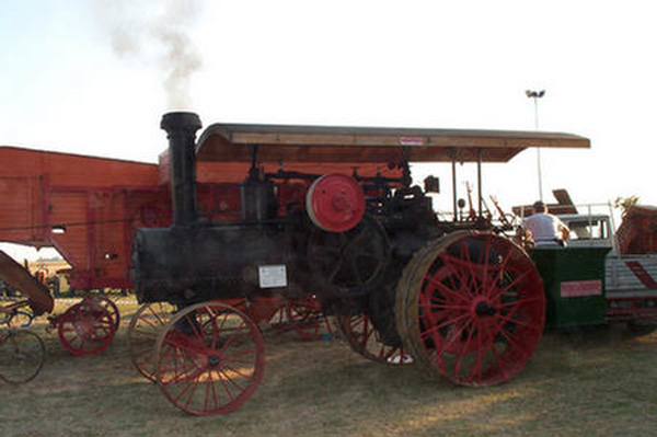

                          Queste le ho trovate nel web e sono state scattate(non so quando) proprio alla sagra di S.Biagio, nella bassa modenese,citata da Mapomac.
                          Sagra che ci sarà dal 19 al 22 agosto.

                                                        Autore CEI L.
                                                        TITOLO: LOCOMOBILI E TREBBIATRICI COMPRESSORI STRADALI
                                                        Editore HOEPLI ( varie edizioni da inizio secolo fino agli anni 40)

                                                            Allora David...sono riuscito a ritrovare parte dei miei libri inerenti al vapore; dico parte perchè quello che ti ho indicato non l'ho ancora rintracciato. Sulla Mac Laren ho trovato qualche notizia e foto su di un libro che sicuramente avrai ma che in ogni caso ti segnalo; e comunque è un libro recente :
                                                            Ploughing Engines in Focus by Jhon Crawley Bedfordshire
                                                            Qui sono presenti alcune pagine con notizie di questa marca.
                                                            Nomi dei proprietari delle coppie di locomobili, dati, foto di alcune di esse all'opera in tandem con l'argano installato dalla casa sotto il corpo macchina e loco semplici azionanti invece il carro giostra, etc. In una pagina con 3 foto sono indicate solo come " MacLaren" mentre nelle rimanenti come " J & H MacLaren"
