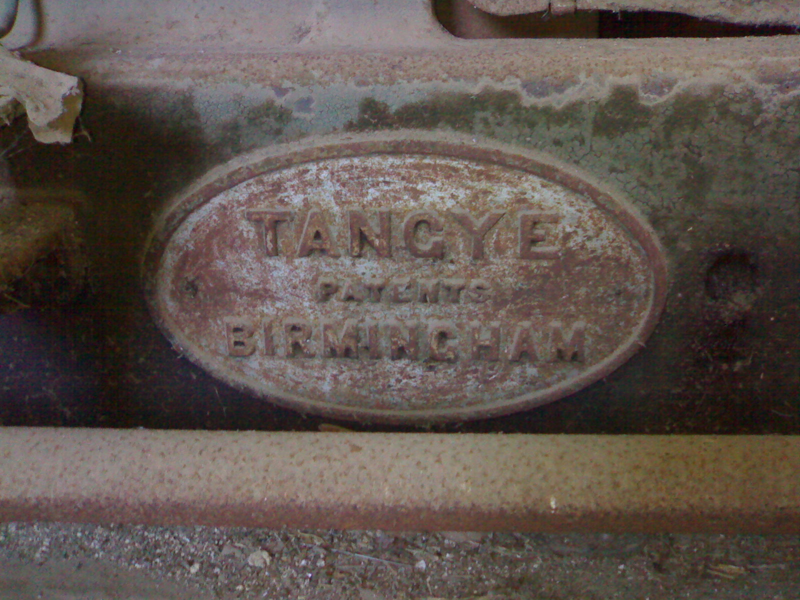

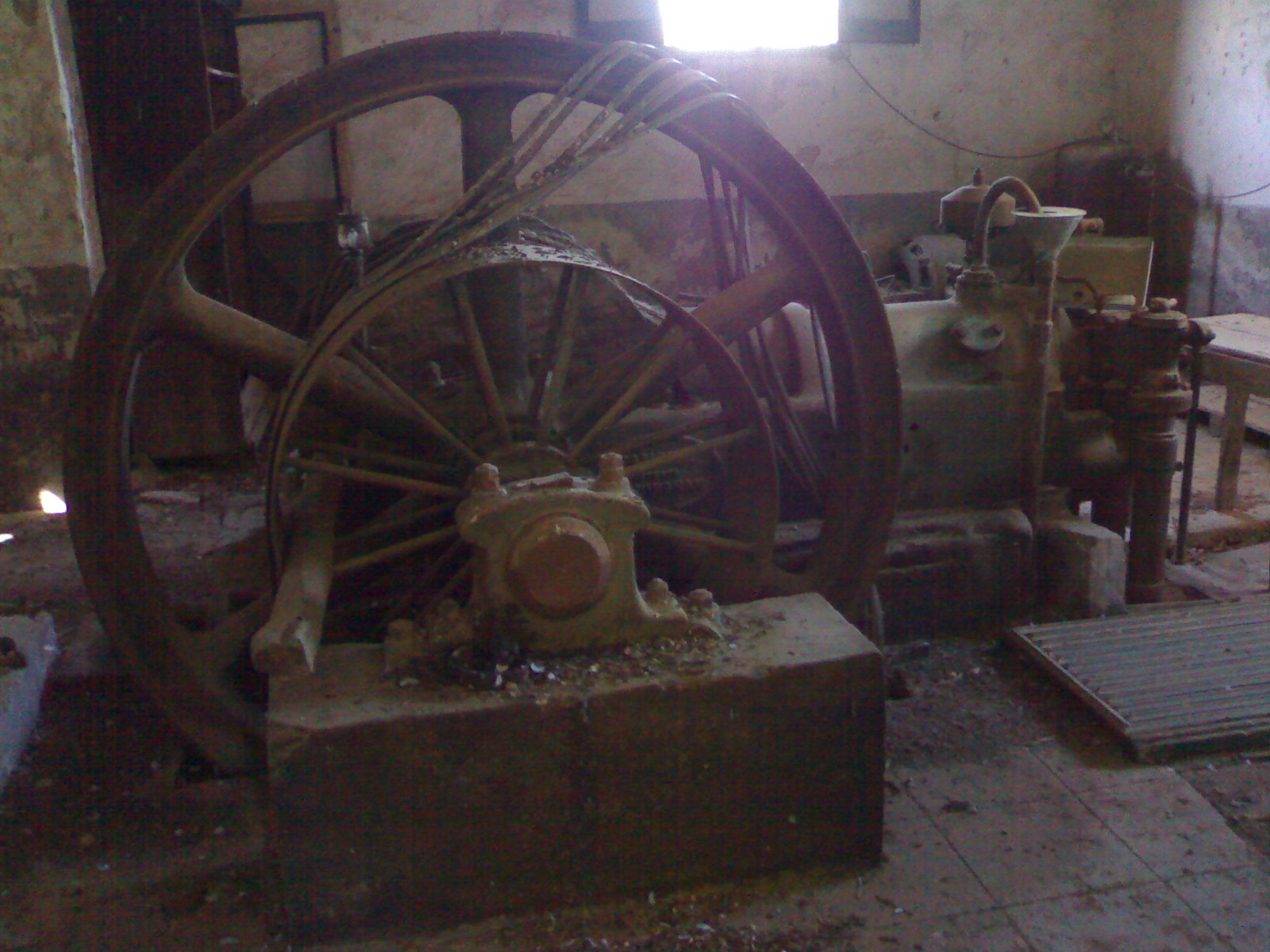

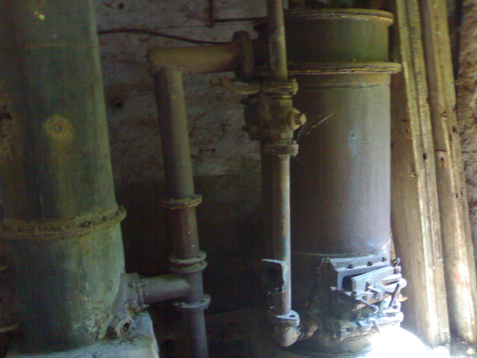

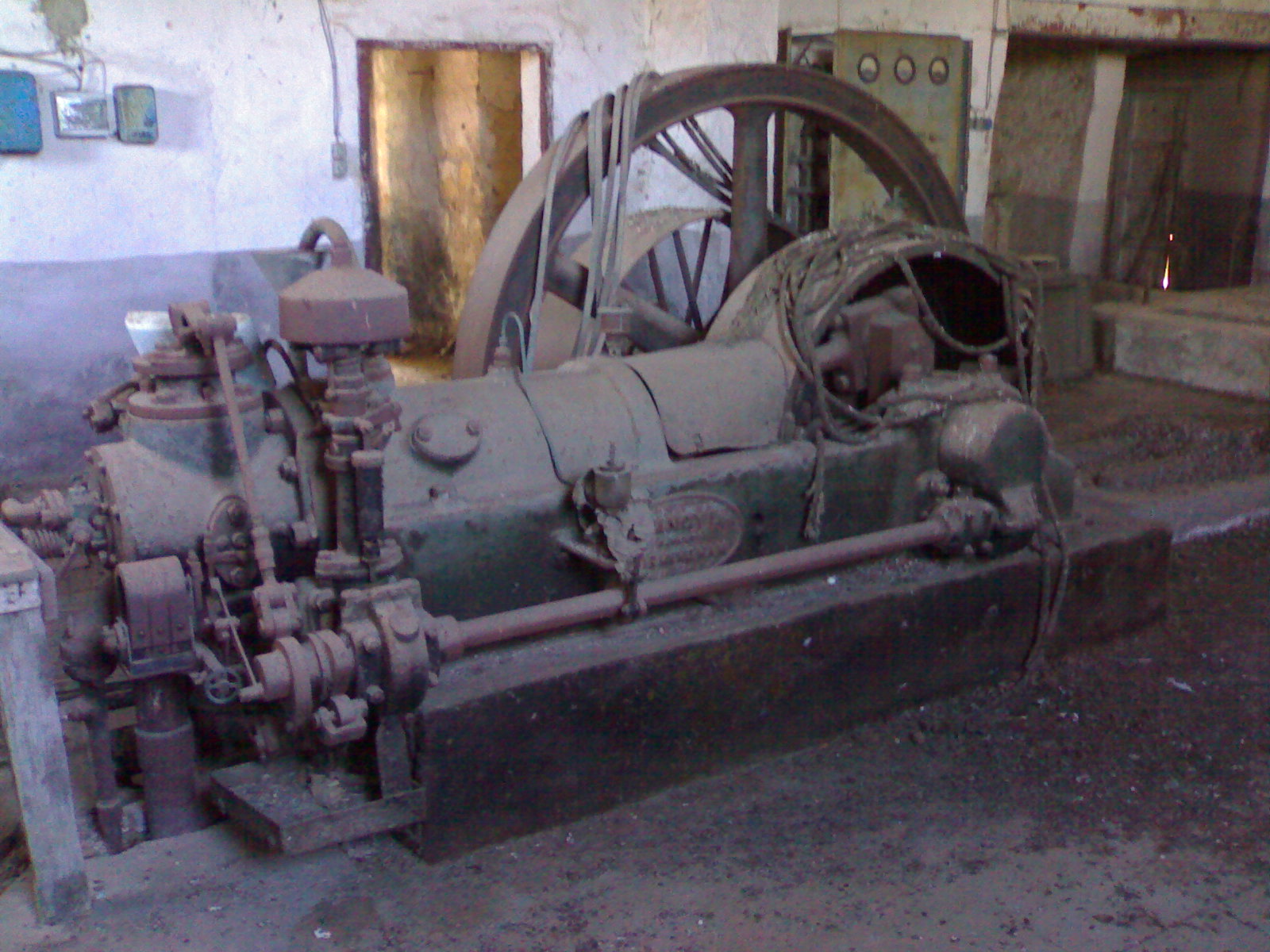

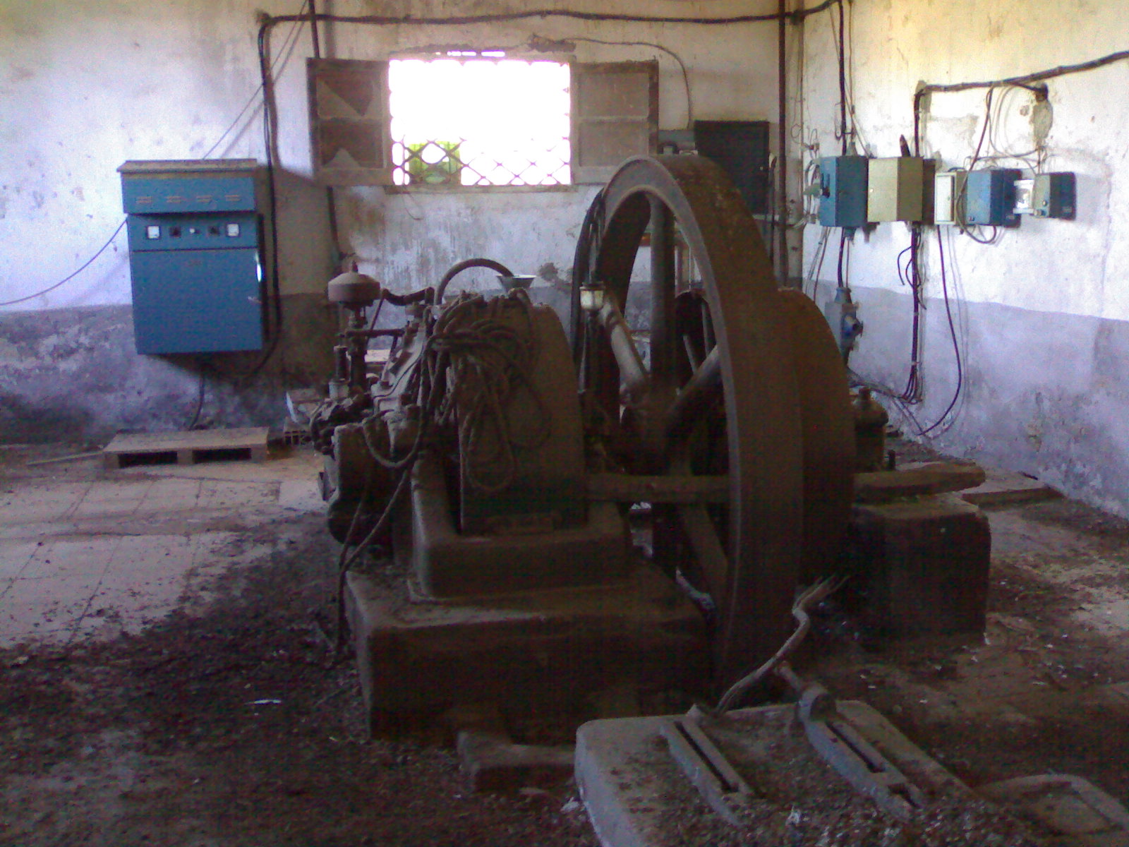

                              Tangye
                              Guardate cosa ho scovato abbandonata nei locali di servizio di un pozzo in disuso.
                              Si tratta di un motore a vapore a servizio di una pompa per il sollevamento dell'acqua, la macchina a quanto mi dicono è stata fermata perfettamente funzionante all'arrivo della corrente elettrica, quando è stata sostituita da una più moderna meno impegnativa da gestire ed economica pompa elettrica, la pompa azionata da quel motore a quanto ne so dovrebbe trovarsi ancora all'interno del pozzo.
                              Qualcuno ha notizie di questa macchina a vapore, potenza, cilindrata curiosità?
                              Le condizioni della macchina sono buone, chi sa se sarebbe auspicabile un recupero , su internet ho trovato questa foto che dovrebbe essere identica a quella delle mie foto

                              • #45
                                Sei sicuro che si tratti di un motore a vapore ?
                                Non me ne intendo molto , ma da l'impressione di un vecchio motore a gas o a olio....comunque degno di un restauro !
                                • #46
                                  Michele non lo so per certo, non me ne intendo nemmeno io, certo quella nell'ultima foto sembra una caldaia, a meno che non sia a gasogeno, boh....
                                  • #47
                                    Un po' di curiosità è venuta pure a me , così anche io ho fatto un giro in internet e mi pare possa essere questo : http://www.oldengine.org/members/die...gine/Gas41.htm
                                    Ultima modifica di urbo83; 24/08/2009, 23:46.
                                    • #48
                                      Ciao a tutti,
                                      il motore pubblicato da L85 non è a vapore ma bensì un motore a combustione interna. Dalle foto si può vedere il magnete sul lato sinistro del cilindro. Direi che si tratta di un motore a benzina o a gas. La ditta se non sbaglio è inglese.
