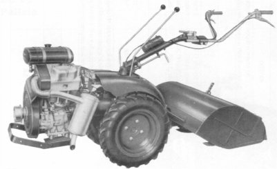

        Moto guzzi universal 1964
        ho trovato questo riguardante un motocoltivatore moto guzzi universal. ecco la descrizione :
        -Sembra siano stati prodotti circa 500 esemplari di moto guzzi universal,e la produzione iniziò nel 1964.Ilmotore era prodotto da una ditta svizera, la Hausserman, le sue caratteristiche sono le seguenti:
        Monociliondrico 4 tempi
        Cilindro in ghisa inclinato 25°
        Testa in lega leggiera con sedi valvole riportate in ghisa
        comando valvole tramite aste e bilancieri
        corsa 80
        alesaggio 88
        Cilindrata 486cc
        potenza CV 10 3000giri
        rapporto compressione 6
        accensione a magnete Marelli MCR 12B anticipo fisso
        regolatore di giri ( giri costanti al variare del carico )
        Candela Marelli CM 200
        consumo 3 l ora
        lubrificazione con serbatoio olio separato. 2 l di olio
        raffreddamento ad aria, forzato con ventola
        Avviamento a mano con apposita fune
        Frizione monodisco a secco
        cambio 3 marce avanti e 3 retromarce
        velocità massima in terza 13 kmh circa
        presa di forza indipendente dal cambio, a 3000 giri motore fa 600 giri
        ruote a dischi 3.00D 12, pneumatici 4.00 12
        oppure ruote a gabbia con D: esterno 540mm
        ruota sinistra bloccabile per facilitare la sterzata
        Trasmissione frese mediante albero sulla presa di forza con asbloccaggio automatico all'inserimento delle retromarce
        peso 255kg circa , con fresa da cm 80 ma senza olio e carburante e senza attrezzi dotazione
        manubrio rotante di 180° con stegole regolabili
        carreggiata variabile da un minimo di 289mm a un massimo di 624 mm
        si possono applicare alla presa di forza : frese da 40, 60, 80cm di larghezza, barra falciante cm 130,160,190 pompe irrorazione e irrigazione rimorchio con portata ql 6 con cassone 150 x 150
        Con attacco diverso aratro e assolcatore.
        -In totale comunque, i macchinari agricoli prodotti dalla moto guzzi, di cui ho trovato traccia sono:

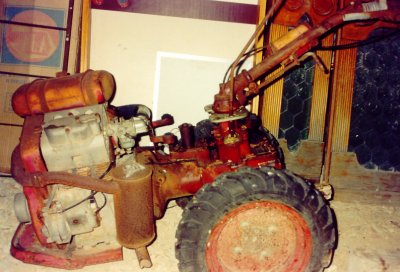

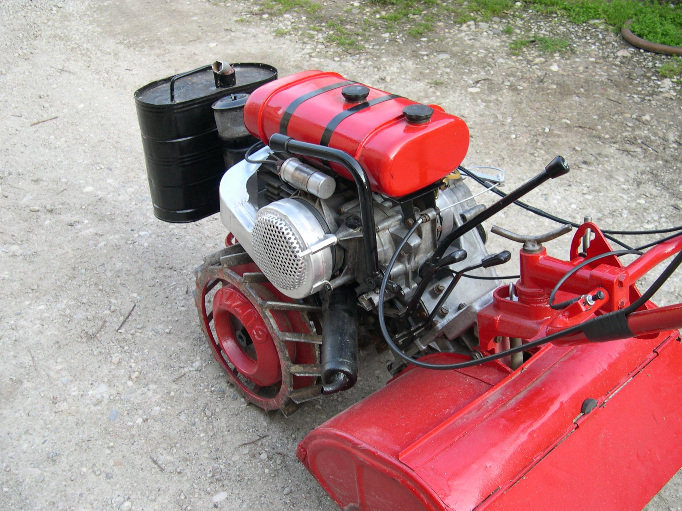

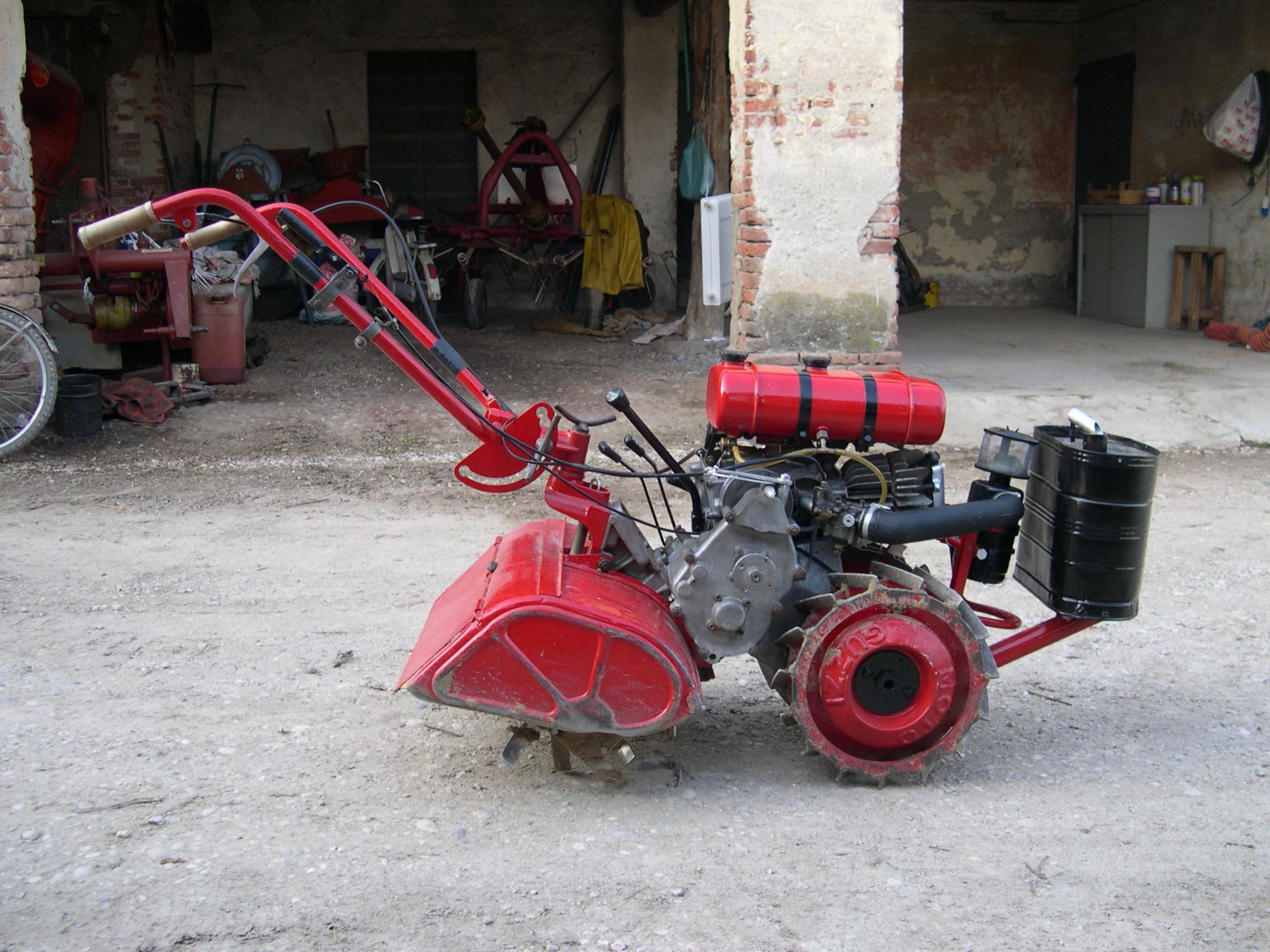

        ecco le foto del moto guzzi universal descritto sopra:
        Ultima modifica di supertiger; 02/06/2006, 20:25. Motivo: hom unito questo messaggio e il successivo

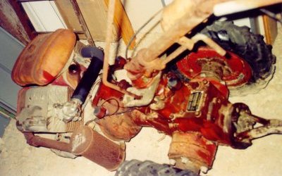

          foto motozappe moto guzzi

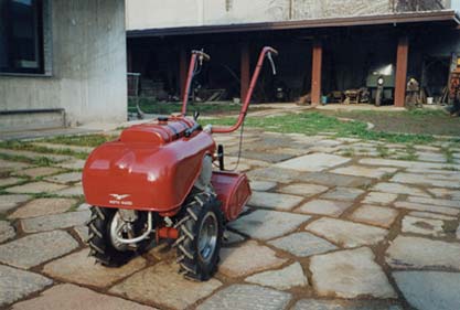

          per accontentare la richiesta di foto ecco qui qualcosa:

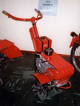

          nella foto 1 la motozappa 110,nella foto 2 e 3 l'Universal e il suo motore,nella foto 3-4 una motozappa guzzi un po' malmessa pare un universal(la più diffusa)
          mi scuso per i tre messaggi consecutivi...
          Ultima modifica di supertiger; 03/06/2006, 12:44.
            ecco anche la foto della motozappa guzzi G2 costruito dal 61 al 65,con fresa anteriore, come alcune motozappe oderne.per me però la più bella è la 110 nella foto sopra.

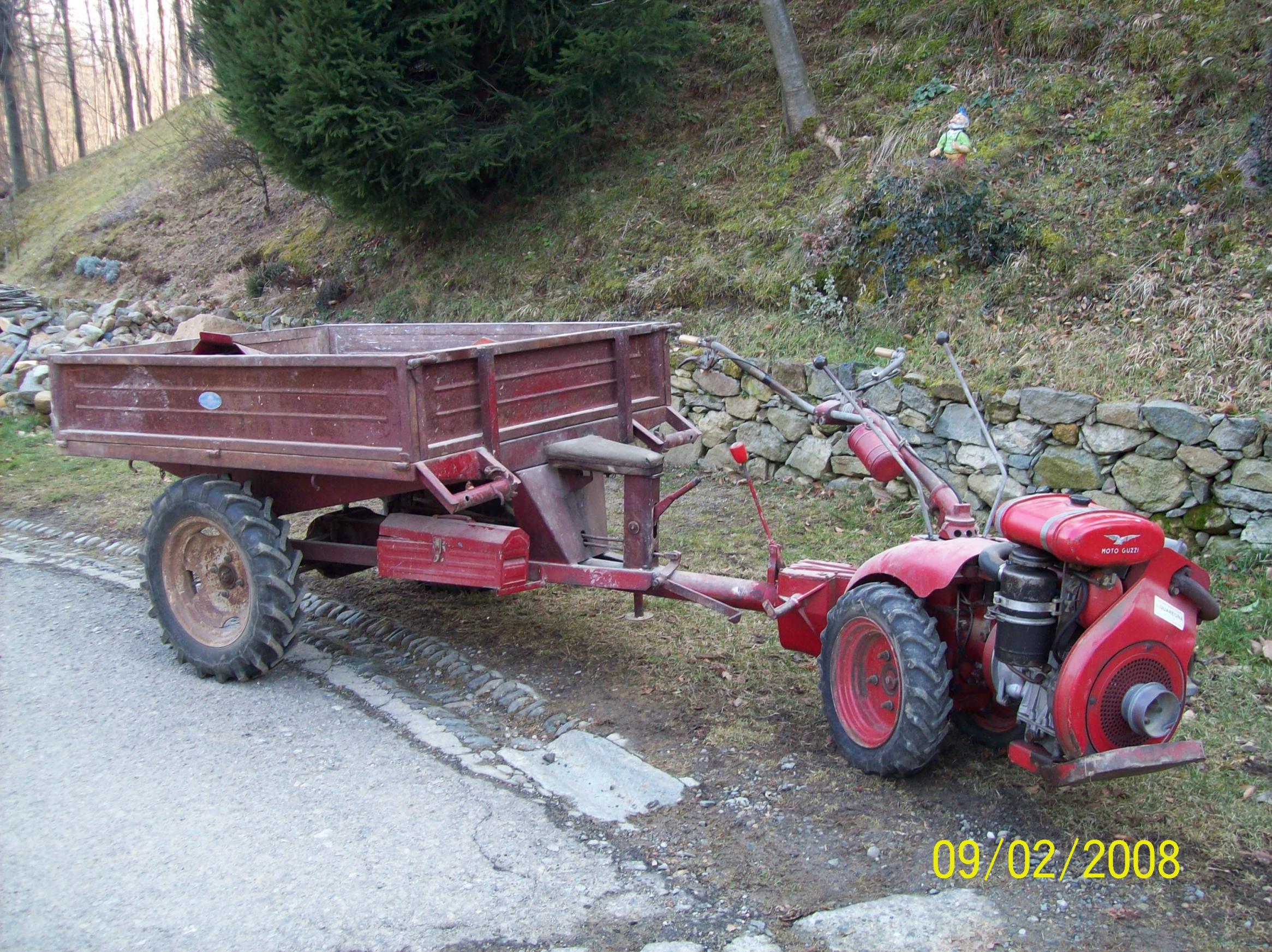

                                                io ho un guzzi universal completo e uno demolito che ho usato per ricambi e intorno al mio paese ne ho contati altri 4 che nessuno vuole vendere, poi ne ho visto tempo fa uno a gasolio con il motore condor.Posso dire inoltre che il cambio del guzzi universal era fatto su licenza rapid che io possiedo anche quella, i pezzi tranne alcuni sono intercambiabili.Chiedo quanto può valere questo tipo di motocoltivatore tenuto discretamente?

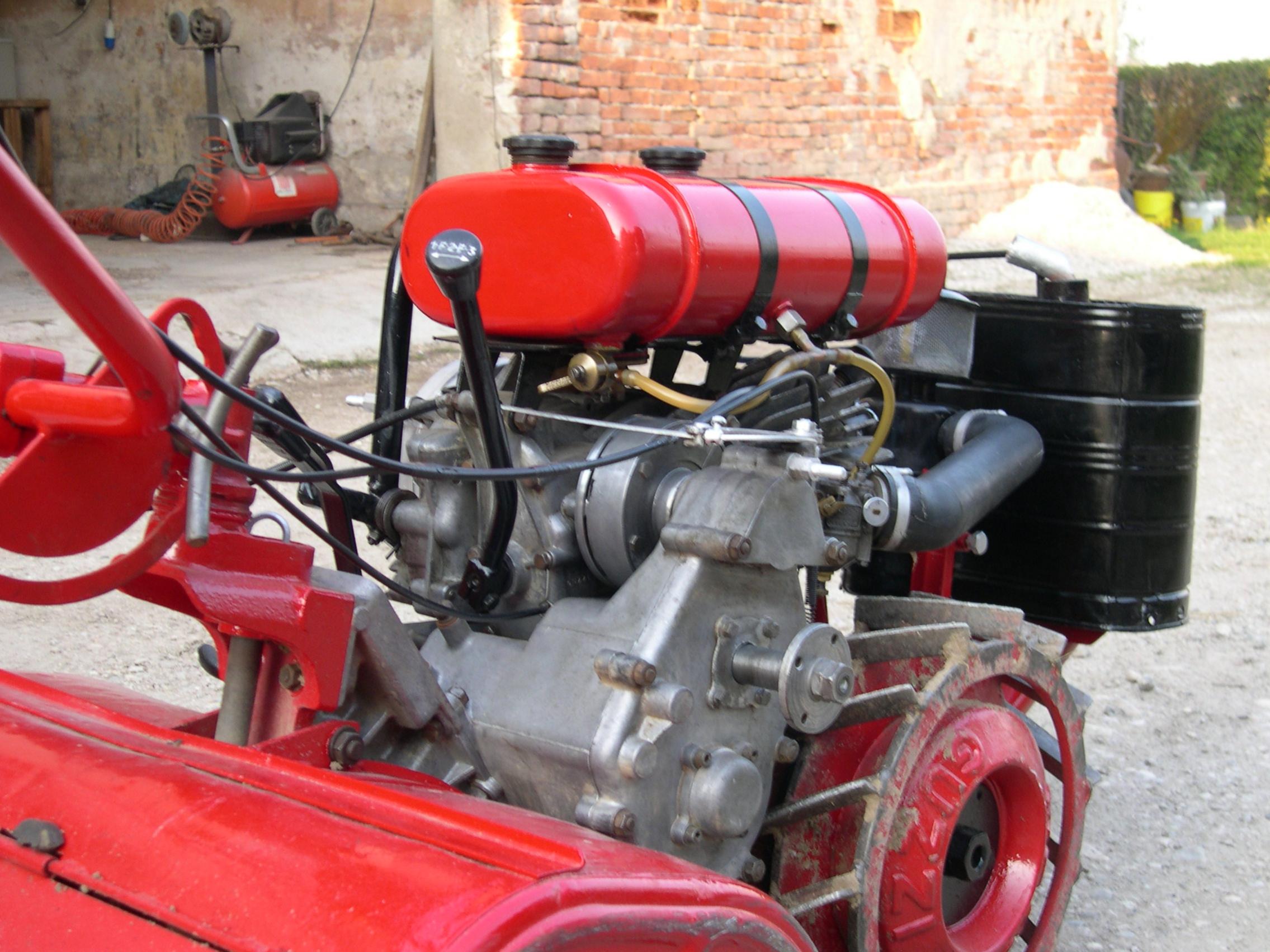

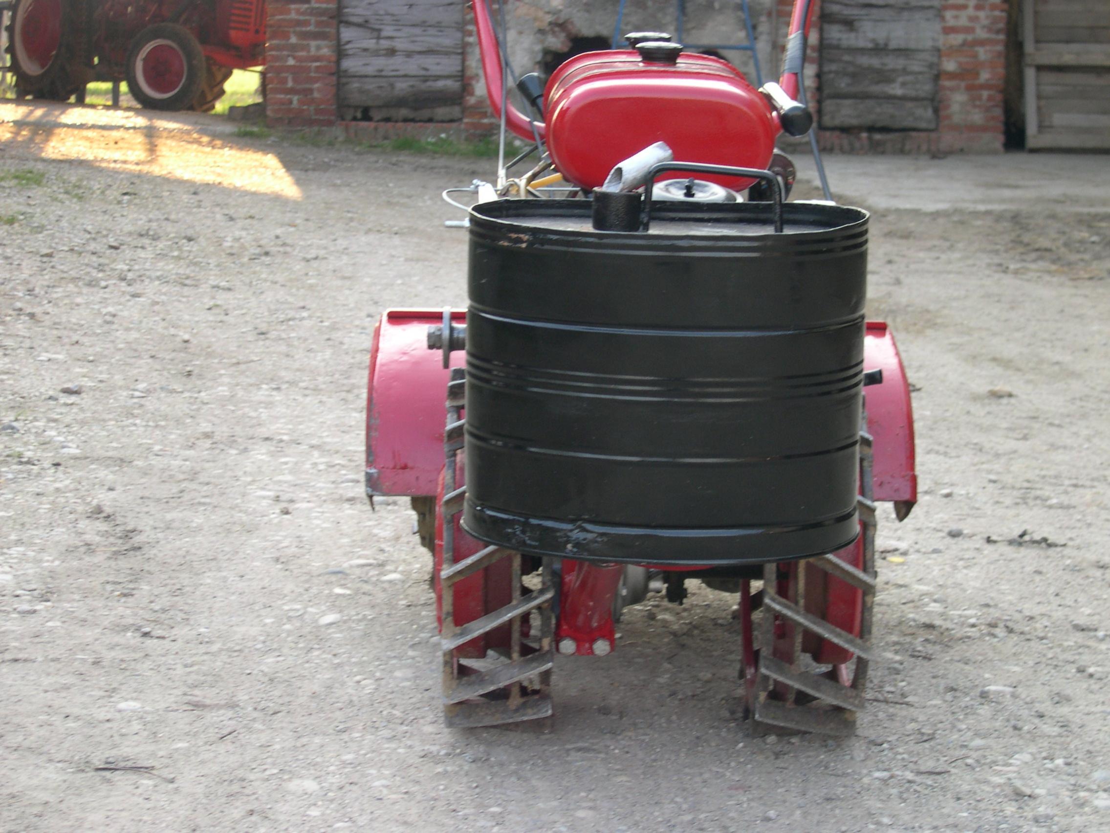

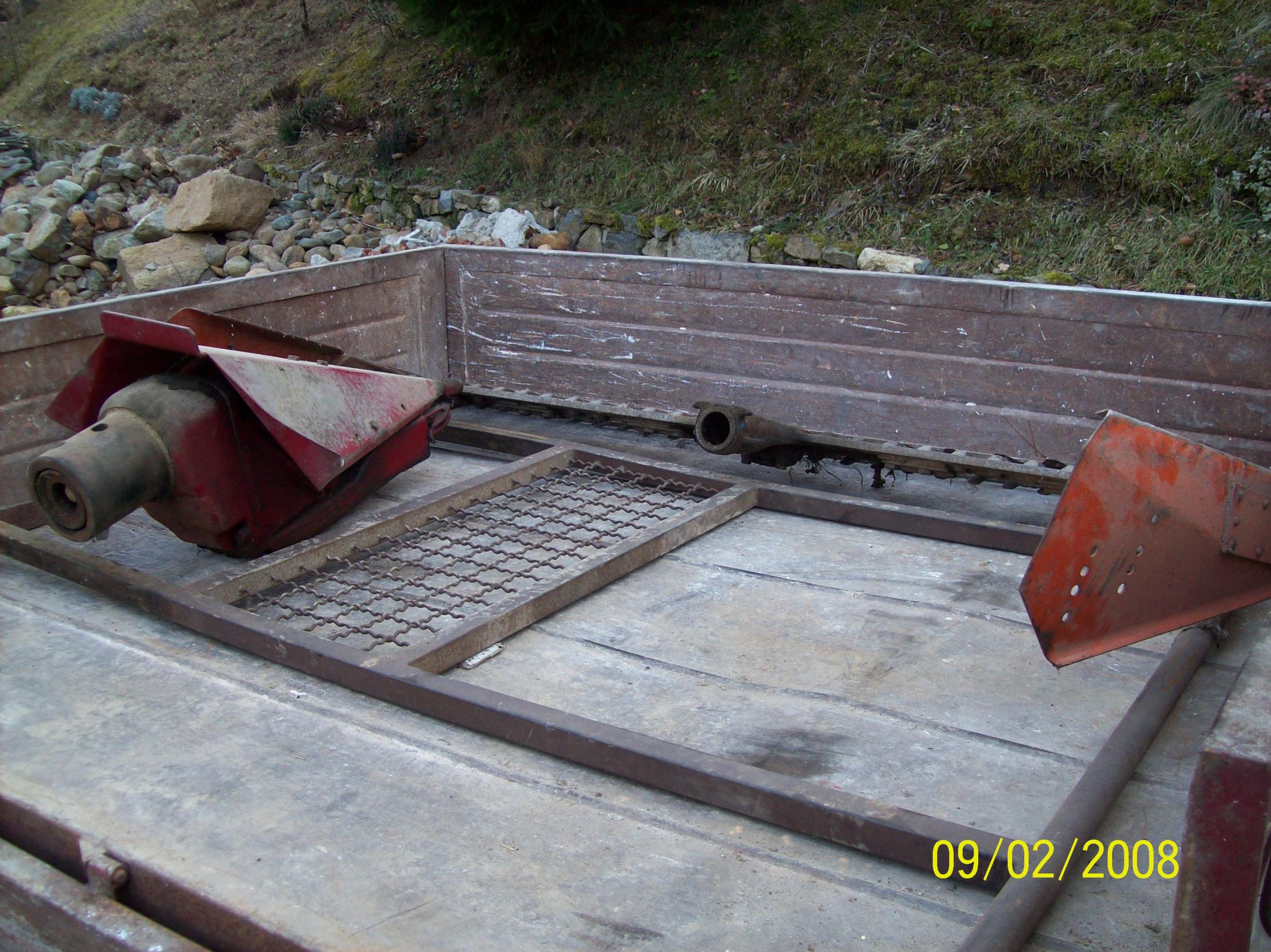

                                                  Ciao a tutti, girovagando sul web ho trovato la vostra discussione sul forum, mi sono registrato per darvi le mie info,se vi interessa io sono in possesso di un Moto Guzzi Universal, con barra falciatriceda 160 cm e rimorchio cassonato con trazione. A presto
ID:	1077632Queste sono ulteriori foto del moto guzzi universal. Saluti

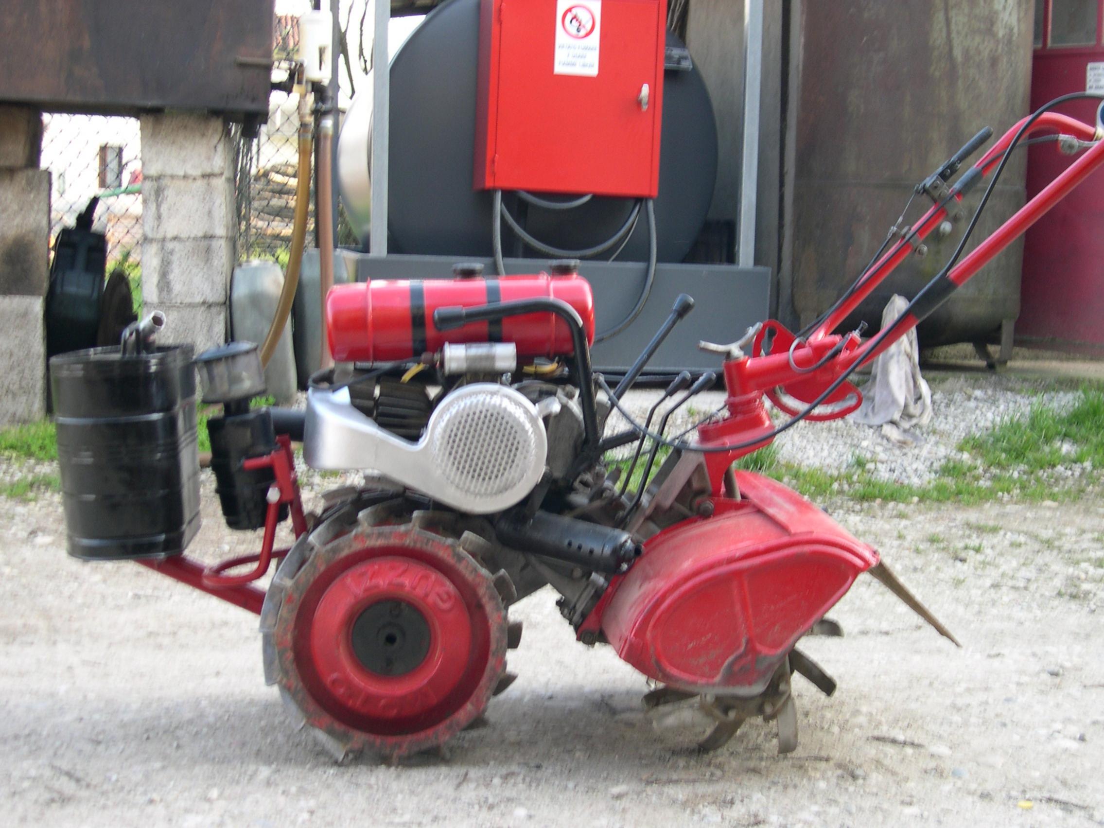

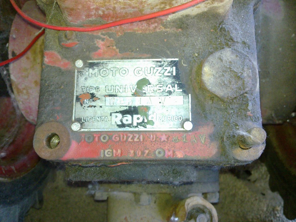

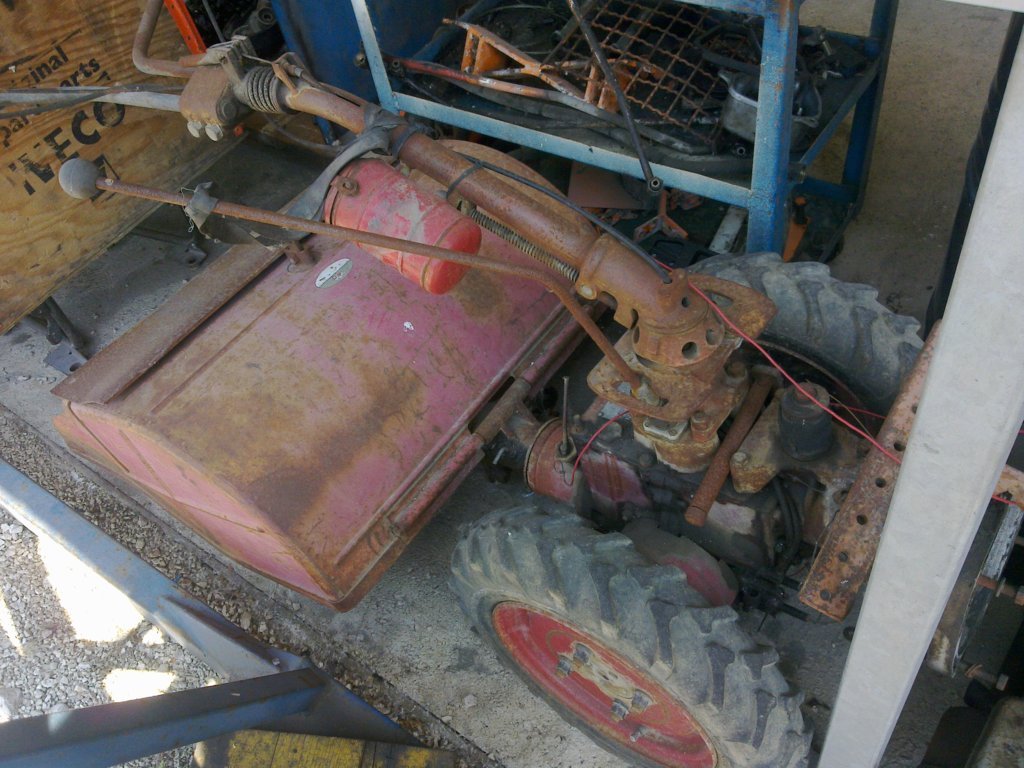

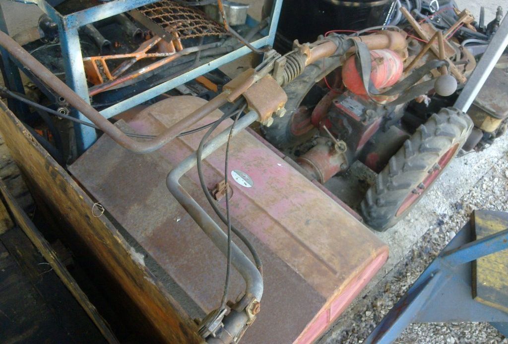

                                                      Buonasera a tutti, sono nuovo del forum. Io ho una motozzappa Motoguzzi UNIVERSAL (almeno quello che c'è scritto sulla targhetta con motore da sistemare. Qualcuno di voi la conosce? Sapete dove potrei trovare dei ricambi, o sapete quanto possa valere cosi com'è messa?
                                                      Allego qualche foto...

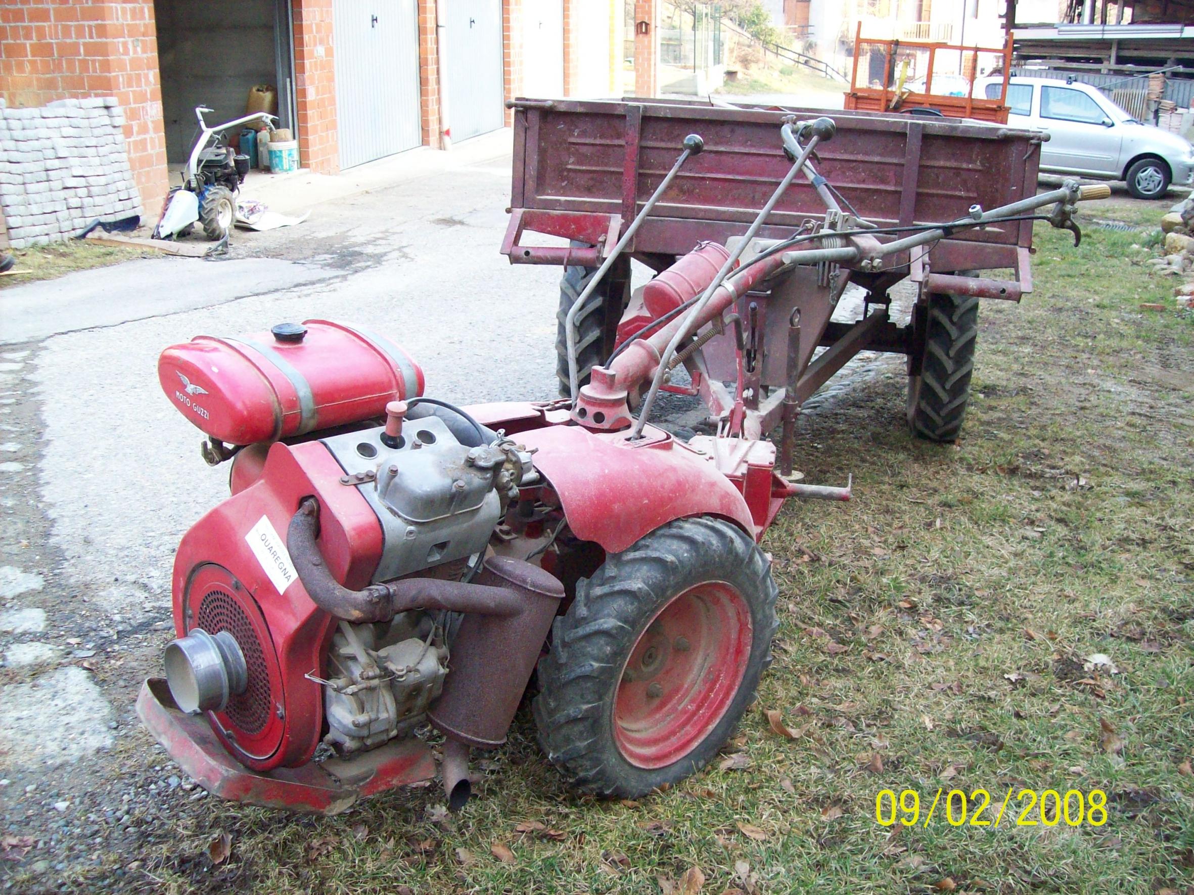

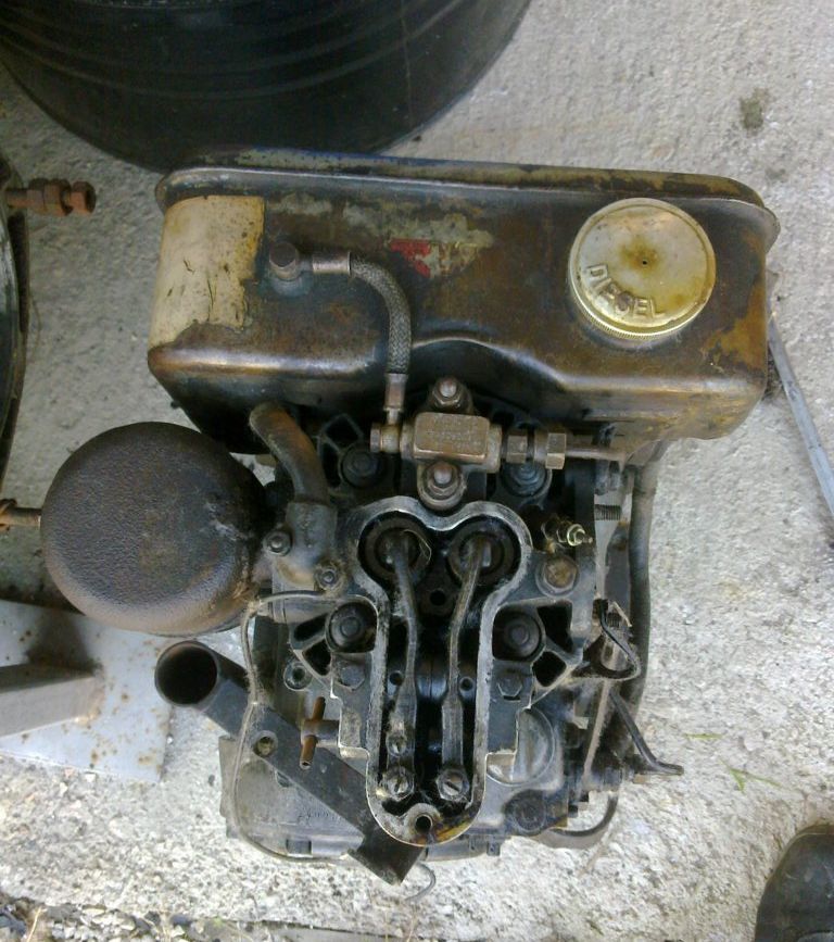

                                                        Ciao,io come già detto sono in possesso di un moto guzzi universal, ma il mio è cassonato e trazionato senza la fresa, però il mio monta unmotore monocilindrico a benzina, ho visto che il tuo è disel, che motore è? per quanto riguarda la valutazione non ti saprei dire, a me hanno offerto anche 3000€, ma non l'ho venduto! ciao alla prox
                                                          Originalmente inviato da Alpino94 Visualizza messaggio
                                                          Ciao Alpino94. Sai che sinceramente non lo sò se sia diesel o benzina... Mi viene il dubbio che sia stato sotituito il tappo. Per accenderla c'è lo stoppino. Anche sulla mia c'è scritto motoguzzi universal, ma dalle foto che ho trovato su internet non si assomiglia affatto. Speriamo che qualcuno la conosca e mi dia delle indicazioni precise...

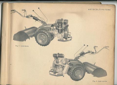

                                                            Ciao andreamini12,
                                                            ho il manuale del motocoltivatore, per la verità ho anche il motocoltivatore, naturalmente non posso cederlo, posso però scannerizzarti le pagine e mandarti i relativi files. fammi sapere
