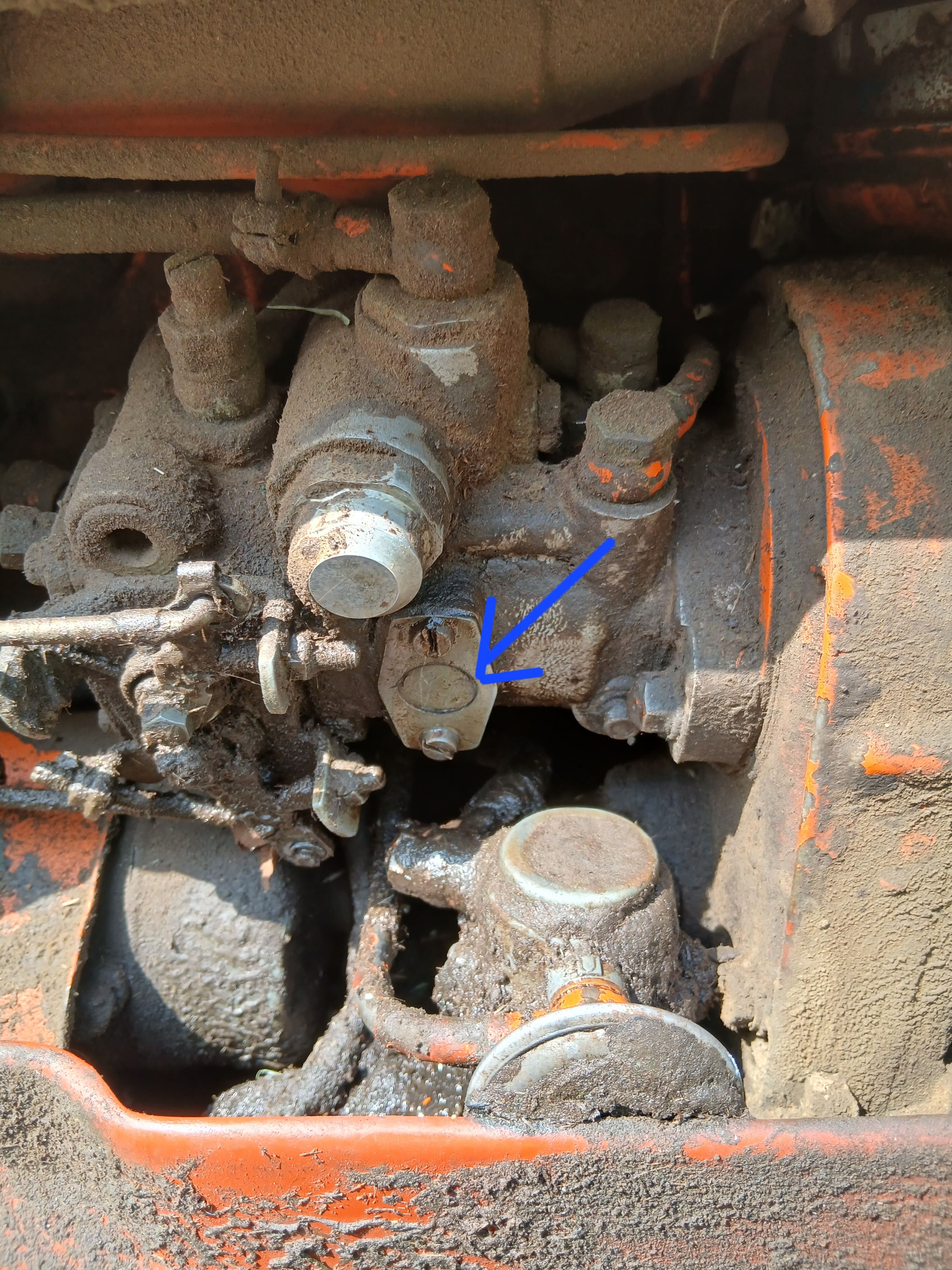

    Ciao a tutti,
    il trattore ha un piccolo forellino sulla membrana fissata dai due bulloncini a taglio e schizza gasolio (lato dx trattore)..qualcuno mi sa consigliare su quale sia il ricambio da acquistare?
    Grazie​ Clicca sull'immagine per ingrandirla

    Salve, cambiare piastrina o OR di guarnizione, resistente a idrocarburi.

      Grazie!
      Le guarnizioni si trovano ancora?

        perchè hai scritto errore? La piastrina sembra forata (come mai? Forse ruggine?) tuttavia la sostituzione potrebbe risultare meno banale di quanto sembra, fare danni alla pompa ci vuole nulla, se possibile affidare il lavoro a personale qualificato

            Ho smontato la piastrina e c'è questo piccolo foro, dall'interno sembra quasi una piccola crepa...non credo sia di fabbrica! mi dicono che il ricambio é difficile da trovare, far fare una piccola saldatura potrebbe creare problemi all'interno della pompa? Non si legge bene il numero del ricambio nell'immagine che hai postato, 193?

              Per la cronaca, se mai servisse a qualcuno, ho trovato il pezzo di ricambio usato da un pompista.
