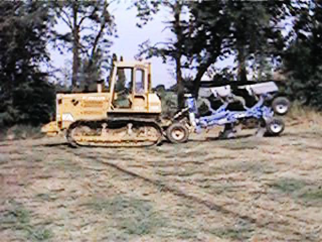

                Quale è lo scopo delle ruote applicate al sollevatore? scaricare il peso dalla parte posteriore dell'FA200? sbaglio o non si tratta di un normale
                attacco a 3 punti???( c'è un pistone centrale che nonn capisco dove è attaccato)
                il terzo punto è a regolazione idraulica?

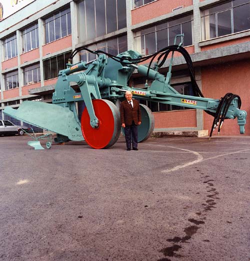

                  Ragazzi che roba!!!l'altro giorno sull'album fotografico ho visto la foto dell'aratro piu grosso del mondo...fatevi un giro...non mi ricordo in quale cartella è però son sicuro che c'e!!! </font>[/QUOTE]
                  Dovrebbe essere questo l'aratro in questione... sulla categoria "strano ma vero"..
                  Ma dove lo usano sto coso?? e soprattutto con che lo trainano? D11??
                  A proposito: per chi fa l'autostrada Venezia Trieste consiglio di uscire a Portogruaro e guardare a sx appena fuori dal casello... Pare da voci ufficiose che quel bestione monti 2 motori D10....
                    Piccolino vero?
                    Un signore della Nardi mi diceva che è un prototipo, che non ha mai lavorato.... anche perchè secondo me pure il Cat D11 ne sentirebbe bene la presenza.....

                      X Benny, quell'aratro deve essere bello pesante da tirare....visto che si parla di D11, ho sottomano il depliant: tiro alla barra da 20000 a 50000kg in 3° marcia!
                      in prima supera i 130000kg(1300q!!!!!!) secondo me non ha problemi con quell'aratro, anche se il D11 non lo vedo bene ad arare, troooooooppo ingombrante
                      (larghezza 3.6m senza lama lunghezza 10m.....)

                          Tu dici che un D11 non sentirebbe quell'aratro? Ma l'hai visto bene? A occhio secondo me ad 1,60 ci arriva, e se trovi il terreno giusto secondo me la macchina ha qualcosa da dire... Il D8 è ingombrante solo su strada, in campo va bene, solo disognerebbe portarlo a 350 hp, allora sarebbe una bomba!
                          x Alle: c'ero anch'io là, che roba ridicola, saranno mica prove quelle? Qui l'hanno attaccato al Tg 285 il trivomero e fa troppa fatica ad arrivare a 45 cm....

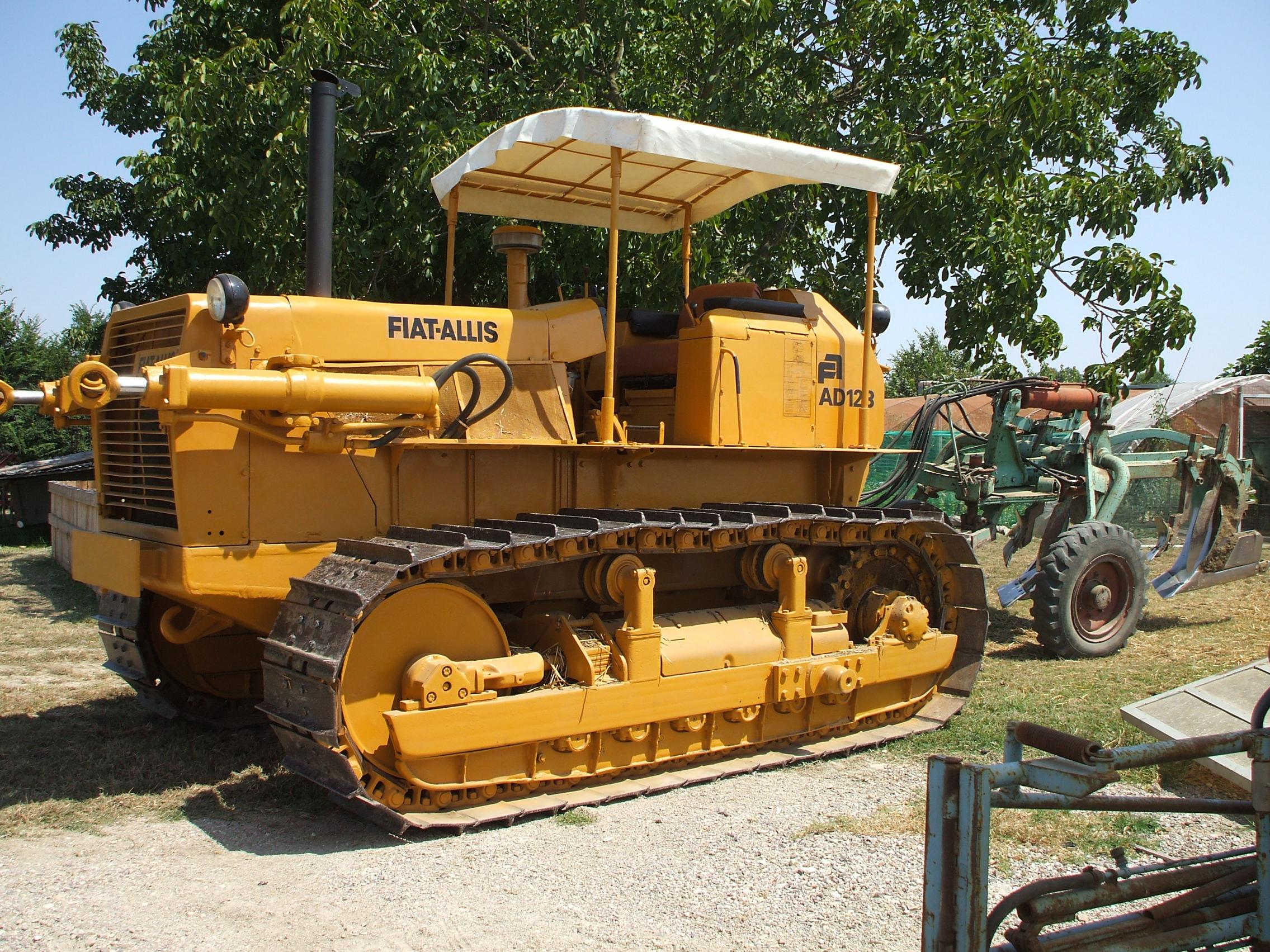

                                  la mia ad 12 turbo dopo una bella rinfrescata generale!!
                                    Originalmente inviato da miki88
                                    ciao..che io sappia non è la vers agricola della 130 c poiche la 12 è tale e quale come dimensioni e fattura alla 14...no il motore non è il suo viene dal camion fiat 684 poi è stato turbato da chissa quale meccanico...dovresti sentire come soffia!!!
                                    Per quello che ne so i modelli dovrebbero essere così classificati:
                                    AD3 = fiat 312c
                                    AD4 = fiat 411c
                                    AD5 = OM50c
                                    AD7 = fiat 80c
                                    AD9 = fiat 100c
                                    AD12 = fiat 130c
                                    AD14 = fiat 150c
                                    AD18 = fiat 180c
                                    AD20 (nessun omologo fiat)
                                    Ci credo che vada, se come dimensioni è pari all'AD14 (FIAT 150C) pesa qualcosina meglio di 120q.li... Quanti cavalli riesce ad erogare così equipaggiato?
                                      Originalmente inviato da 411Vario
                                      Quello che non riesco capire è a che cosa serve una truccata del genere, riesci a lavorare con delle marce più lunghe ? (quante), la usi regolarmente durante l'estate ? più o meno quante ore ci fai in un anno ?
                                      Oltre a quotare le domande di 411Vario, posto un video che ho fatto ad un Fiat 150c (AD14) in aratura e non mi sembra che ci sia molta differenza con quella di miki88 in particolare sulla velocità dei due mezzi;tra l'altro l'aratro del 150c sembra molto più grande...
                                        Che io sappia la Ad12 non ha una controparte agricola, o perlomeno non l'ho mai vista, comunque è proprio una 14, anzi, il modello costruito prima della 14, se non erro una rimotorizzazione di una macchina Allis Chalmers...
                                        Comunque i cavalli originali sono 130 circa, per cui... ce ne sono in giro diverse di Ad14 rimotorizzate a quel modo, praticamente una Fa200, ma forse la 14 ha qualcosa di diverso nei riduttori...
