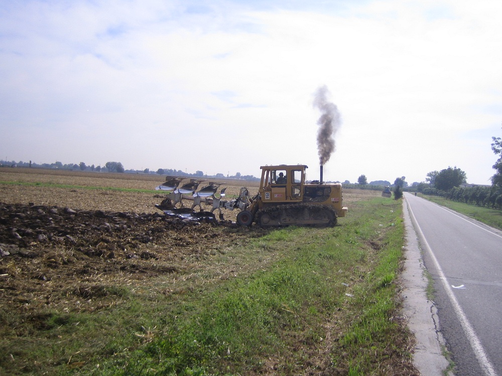

preparativi dell dozer per aratura

solo oggi sono riuscito nell'intento di incrementare questo argomento, da me sempre ammiratoma come al solito le difficolta' informatiche mi arrenano
ma insistendo, chissa' ,forse......
mi piacerebbe fare foto o magari anche filmatini ,della macchina al lavoro ma essendo sempre solo quando lavoro non ci riesco,comunque per chi interessa, si lascia usare molto bene regalando grande soddisfazione,trascurando il fatto dell RUMORE.
ho visto su you tube al titolo di" komatzu D60...presentazione di EMOSTAR"(http://www.youtube.com/watch?v=UCZkE...eature=related) ce un dozer come il mio prima delle modifiche apportate,allego foto anche con aratro
ciao tutti e a rileggerci, anche con foto

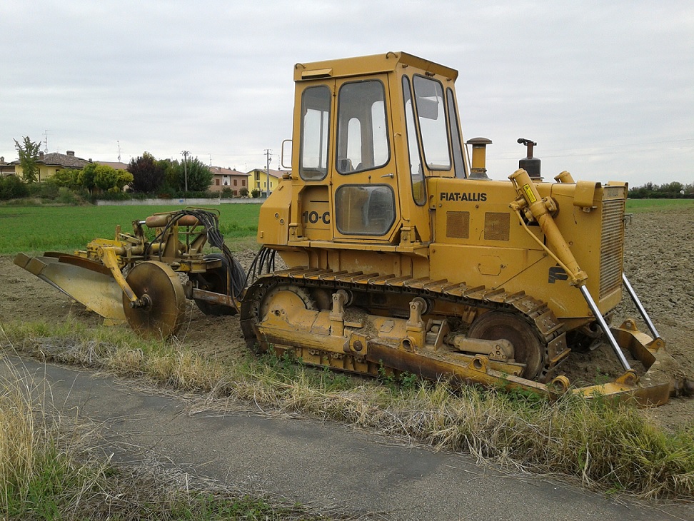

con piacere,cerchero' di essere chiaro,
la macchina l'ho comprata usata,anni fa in un pignoramento(pseudo fallimento)e si presentava "ORRIBILANTE"(sporca,sporca,sporca,cannibaliza ta ma poco usata)
il contaore segnava 4200ore circa,le parti solitamente soggette ad ususa le confermavano e con un amico meccanico che mi accompagno' per la valutazione mi faceva notare che non era mai stata smontata(credeva),comuque mi convinsi che era da prendere anche se sprovisra di :barra di traino in toto,impianto idraulico, asportate le suole,e impianto elettrico strappato.
portata a casa la posizionai sul piano di lavaggio e dopo circa 4 giorni pieni di idropulitrice cominciai i lavori di officina:comprai un sollevarore DRIGO su consilio
(lo ritengo un pieno aborto)dopo di che me lo costruii,creando l'attacco barra di traino piu avanzato(circa sotto la frizione)poi ho modificato il mascherone creando l'alloggiamento attacco pistoni di sollevamento ruspa,poi davanti alla traversa sostegno avantreno(in gergo balestrone)ho costruito gli l'attacchi puntoni arcone
,appositamente tagliato e sagomato(l'arcone recuperato era di AD20 fiatallis)
poi ho assemblato l'impianto idraulico cercando di renderlo piu completo e funzionale possibile(apportato modifiche anche di recente per dare l'automatismo all sollevatore e in sequenza il ribaltamento dell'aratro)
con il supporto di un eletrauto, rifatto tutto l'impianto eletrico,
poi ,recuperata un lama tipo buldozer versione pseudo leggera da3.80 metri e opportunamente modificata per poterla attaccare a l'arcone modificato

metto qualche foto di quando l'avevo smontato per manutenzione,e qualche modifica anche se qualcosa andrebbe rivista,ma nell'isieme va molto bene

che ditta l'aveva costruito il tuo sollevatore ?per capirci saresti in grado di descriverlo come era fatto?credo che l'unica ditta che ha costruito sollevatori per trattori a cingoli che funzionino bene sia solo f.lli Annovi i quali hanno coppiato un sollevatore ideato do un conoscente che era molto in-gamba(purtroppo è morto)qui della zona.
si l'ho detto in vari messaggi, ora funziona molto bene anche se per manie qual'cosina andrebbe migliorata(il pistone di sollevamento vorrebbe 50mm piu corto e la boccola di fissaggio pistone-telaio sollevatore 20mm piu larga)
per l'arcone fatto in questo modo risulta in sagoma da montato cio significa che puo fungere da zavorra per quando uso il dozer da trattore per aratura o rippatura,quando ho finito di arare un campo abbasso l'arcone in carraia e in retro la liscio,in oltre ,e sempre pronta per montarci la lama ,ossia a casa con il muletto carico la lama coricata sull pianale poi raggiunto il campo da ruspare con il dozer gia presente con un pseudo falchetto montato (a mano)davanti a l'arcone,a modi gruetta,scarico la lama dall pianale la posiziono diritta e poi l'aggancio sempre da solo, se invece devo andare in un sito dove ce' solo da ruspare ,posiziono la ruspa coricata nella parte centrale anteriore dell pianale poi salgo con il dozer a cavallo della lama,"rischiando" di eccedere con il peso,ma questo e' un altro argomento

si la SCAIP è a poca distanza (l'officina Grassi x gli agricoli) è gia parecchi anni che quasi non lavora piu' per l'agricoltura o raramente,comunque non ha mai costruito sollevatori posteriori a tre punti per trattori a cingoli
per il traino a barra ho fatto un accessorio che dopo aver smontato le barre parallele dell sollevatore con pistone li sostituisce e diventa simile alla barra-traino tradizionale ma sostenuta dalle pendole, anziche'dalla mezza-luna
questa poro' e un'operazione che ho fatto una volta sola perche tutti gli atrezzi che uso sono a sollevatore,se ti interessa, chiedi, posso fare altre foto
