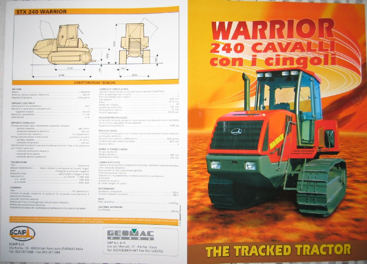

            Ecco due scansioni........................

              Benny, te che sei preparato sui grossi cingolati, stando al loro sito il Warrior pesa mi sembra 140 q.li. Non sono forse un po pochini per una macchina da 330cv? Una volta c'era una regola non scritta per la quale i cingolati pesavano piu o meno 1 q.le X 1 cv. Senza ovviamente arrivare a 330q.li di peso, ma non sono pochi 140q.li? Parlo da profano ovviamente.
              • Benny69
                Amministratore
                • 22/12/2003
                • 1037
                In effetti pesa poco più del vecchio 260..... è vero, in effetti è leggero per i cavalli che si ritrova, anche se pesa comunque di più di un 8520T; e con quei cingoli molto arretrati la trazione non dovrebbe mancare. Penso sia così perchè possa venire usato anche per la preparazione del terreno alla p.d.f. senza calpestare più di tanto.... il 240-260 so però che poteva montare le zavorre davanti. Forse così riesce ad arare anche in risaia (ma è una mia supposizione).
                Quelli industriali avevano il rapporto 1 hp/100 kg, quelli agricoli, in particolar modo i Fiat, no.... es 120C che è 75 qli....Fa 200 che è 230hp/170 qli...

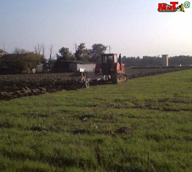

                                              Ecco fatto..... andate a vedere il guerriero in aratura e se interessa appena attacco altri attrezzi vedo di fare il video http://it.youtube.com/watch?v=lMxEQU2orQs

                                                Inquanto utilizzatore ti chiedo. Com'è il confort in cabina ?
                                                • andy73x
                                                  • 20/09/2008
                                                  • 3
                                                  #25
                                                  I consumi sono dell'ordine dei 35 litri all'ora e la resa dipende molto dall'appezzamento ma in un giorno si riescono a fare sui 7 8 ettari. Affidabilità? Beh noi abbiamo avuto qualche grana ma per lo più stupidate che avendo il costruttore di fianco a casa abbiamo risolto in giornata. Attualmente il contaore segna 3200 e sinceramente i prezzi dei nuovi proprio non li conosco... anche perchè i tempi di consegna sono abbastanza lunghi visto e considerato che il settore principale della SCAIP si occupa di posatubi per gasdotti e parlando coi meccanici hanno contratti per quelle macchine già per diversi anni.
                                                  La cabina direi che è spartana ma comoda, l'unica cosa serve un paio di tappi per le orecchie perchè il rumore di fondo a lungo andare diventa fastidioso.
