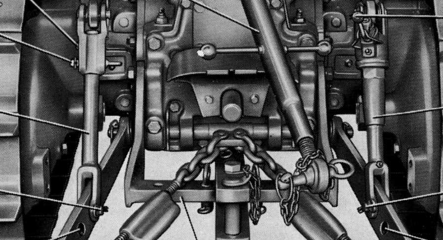

          Ciao a tutti,ho un dubbio e vorrei qualche consiglio.
          Ho montato un sollevatore idraulico preso da un serie 400 originale con sforzo controllato. Devo ancora provarlo il problema è che il sostegno della barra di traino impedisce la discesa completa dei bracci del sollevatore. Ho visto che per toglierla dovrei smontare il sostegno e l'attacco ventrale della barra di traino, molto scomoda dal mio punto di vista a differenza del 640 che ha un perno per poterla sfilare.
          Come posso fare per poter lavorare col sollevatore senza dover tutte le volte smontare la barra di traino?

            nell mio landini 6500 ho tolto la mezza luna-supporto barra di traino originale e ne ho costruita una piu stretta ancorata sotto alle lamiere forate per attacco tiro tradizionale per gommati,cosi la barra di traino oscilla un po' meno lateralmente ma sufficente,e le parallele dell sollevatore possono anche arrivare a terra

              Originalmente inviato da 411 R Muletto
              Puoi osservare dal catalogo ricambi (trattore.it modello 605) il settore ridotto per la barra di traino, oppure regoli i bracci in modo che non interferiscano con il settore di sostegno barra
              • 411 R Muletto
                • 11/04/2006
                • 47
                #37
                X sergiom: ho controllato...se ho capito bene il settore ridotto che sostiene la barra andrebbe montato proprio dove ci sono i perni dei bracci e sarebbe più corto.Dovrebbe essere la barra proprio per i sollevatori. Non ci sono proprio alternative alla sostituzione del sostegno?Quanto potrebbe costare un pezzo così?Il problema sarà poi trovarlo penso.
                X LORENZOBOSCO: ho provato a regolare i bracci, dovrei montare dei bracci lunghissimi per poter arrivare quasi a terra. Io dovrei erpicare quindi ho bisogno che scenda il più possibile

                  #38
                  Guarda l'immagine
                  preconfezionate non mi risulta, artigianali si potrebbero ipotizzare
                  non lo so
                  se, accorciando al massimo i tiranti, i bracci non interferiscono con il settore si potrebbe ipotizzare di saldare il portaboccole lato attrezzo verso il basso, lo stesso intervento con il portaboccole lato trattore, ci vuole una buona saldatrice.
                  • 411 R Muletto
                    • 11/04/2006
                    • 47
                    #39
                    Ora ho capito. L'immagine che hai postato è proprio quella che stavo cercando. Il gancio traino fatto a triangolo rettangolo (tipo 640) è più comodo di tutti. Bisognerà vedere se la barra è della misura giusta.
                    Grazie per i consigli sergiom
