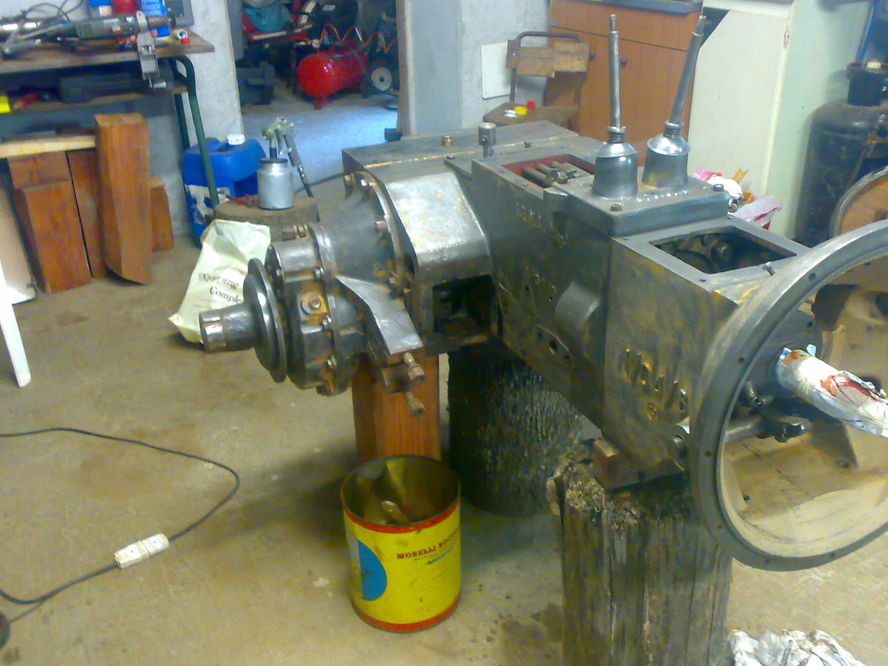

                      I lavori procedono, ancora qualche piccolo problema, però ostinatamente si va avanti nuove foto

                      Adesso sono costretto a fare un fermata forzata causa influenza, speriamo che duri poco, alle prossime foto saluti a tutti gli amici.

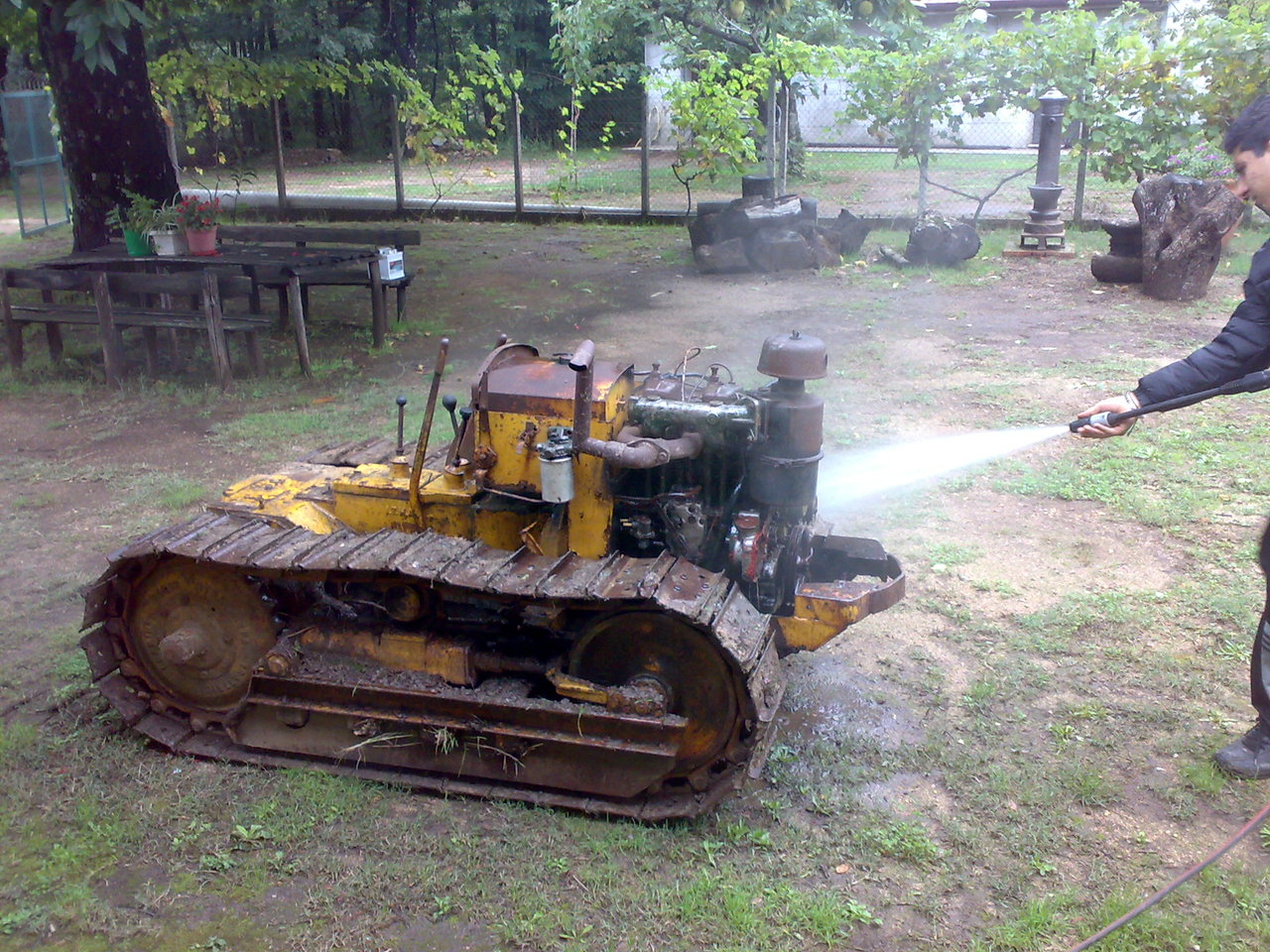

                                                          Mi sono iscritto a questo forum perché in questi giorni ha acquistato da un ex collega di lavoro un piccolo cingolato ITMA NIKE 180, largo 80 cm e lungo circa 200 cm del peso di circa 900 KG. Motore Slanzi 2 cilindri 1020 cc
                                                          Il mezzo anche se non usato da anni si è avviato
                                                          praticamente subito, mettendo una batteria nuova e con un poco di etere nella aspirazione ed ha fatto circa 300 metri di percorso muovendosi senza problemi. Adesso visto che dovremo stare in casa per mesi pensavo di dargli una bella pulita e riverniciata, con cambio totale dei vari lubrificanti e mettere anche una barra di protezione autocostruita. Su internet ho trovato per questo trattore il Catalogo nomenclatore delle parti di ricambio con tutte le viste esplose, ma non ho trovato l
                                                          e norme di Uso e Manutenzione necessarie per sapere lubrificazioni e regolazioni varie.
                                                          Qualcuno sa dove trovare questo documento?
                                                          Allego foto del cingolato.
