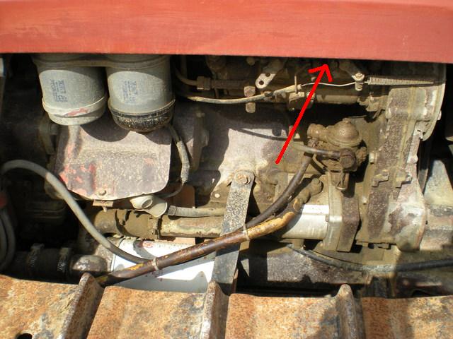

          Difficilissimo fare valutazioni a distanza, comunque ti posso dire che macchine della stessa serie con 4000 ore presentavano usura molto più evidente alle catene, comandi frizioni di sterzo con zigrinatura in plastica molto usurata (questa sembra intatta!) ed altri segni di usura che questo non presenta, se tutto è originale, 2600 ore mi sembrano verosimili, mi sembra comunque una macchina che ha dormito spesso (o sempre) sotto le stelle, bisognerebbe verificare che non ci siano vizi occulti.
          Controlla che cosa è quell'umidità vicino alla pompa di iniezione, controlla se sulla pompa di iniezione, nei dadi che fissano il coperchio col le leve dell'acceleratore e dello stop, vi sono i sigilli originali verniciati testa di moro come il resto del motore o se vi sono sigilli nuovi non colorati

            Intanto grazie mille a te! E scusa se non ho postato il mio messaggio in questo thread.
            Se non ci fossero i dadi originali intendi dire che il motore è stato controllato?
            La pompa d'iniezione è quella situata al di sopra del cingolo sul lato destro del motore?
            Scusa ma sono un neofita...
            Per la chiazza d'olio sotto il motore, sai cosa ci sia sopra quella piastra?
            Per chiunque altro sapesse qualcosa, gliene sarei grato se me lo facesse sapere...

              Originalmente inviato da T.p.r. agricolo
              parlo anche solo del filo con i piombini di sigillo, vuol dire che sono stati cambiati gli o-ring della leva dell'acceleratore che cominciano a far trafilare gasolio intorno alle 3000-4000 ore
              La pompa d'iniezione è quella situata al di sopra del cingolo sul lato destro del motore?.
              si, devi controllare proprio dove ti indico con la freccia, la pompa olio sollevatore sembra sostituita, verifica direttamente, normalmente non dovrebbe dare problemi, non a 2600 ore
              dalla foto non riesco ad apprezzare chiazza d'olio nella parte inferiore, se ti riferisci alla piastra rettangolare tenuta con 6 bullloni il discorso è da approfondire, sotto c'è la frizione, un leggero trafilamento è normale, chiazze e gocciolii sono eccessivi e non sono normali, possono provenire dal motore o dalla trasmissione

                Cominciando dalla fine:
                Si è proprio quella piastra tenuta da 6 bulloni (in foto infatti è lucida d'olio).
                Grazie per l'indicazione!
                Tanto per vedere se ci siamo capiti.. è proprio dove indichi che si trova oltre alla pompa dell'iniezione anche il coperchio delle leve di accelerazione e stop dove dovrei controllare i sigilli?
                Non ho capito quale sarebbe la pompa del sollevatore.
