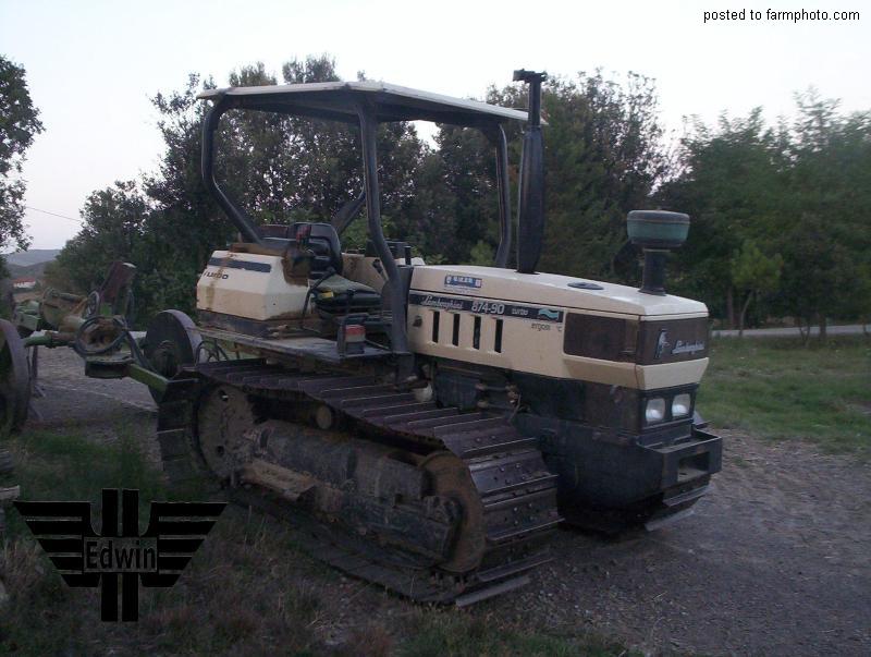

    Lamborghini 874-90 cingolato
    vorrei sapere se qualcuno di voi possiede o conosce questo modello ,sono in trattativa per acquistarlo ma prima vorrei un po' di informazioni
    saluti a tutti
  • benedetti19
    • 16/03/2006
    • 16
    che dite compro?
    ho notato che nessuno conosce il lamborghini 874-90 a cingoli ,ieri sono andato a trattarlo ,ha 7 anni (cosi dice il concessionario io non ho ancora visto il libretto),1700 ore ,esternamente sembra nuovo ,chiede 11.000+iva che dite? e' disposto anche a darmelo in prova er qualche giorno.
    grazie a chi risponderà
    • Delf74
      • 03/06/2005
      • 148
      Lamborghini 874 90CV anno di produzione 1986 - 1990.
      Quindi il mezzo deve avere più di 7 anni...
      Se te lo dà in prova è meglio così ti rendi conto (tu o un meccanico di fiducia oppure qualcuno che usa cingolati in genere) se vale la pena spendere quella somma o meno.
      • benedetti19
        • 16/03/2006
        • 16
        intanto vi ringrazio a tutti per le risposte , il modello che ho visto sembra molto simile a quello della foto ,a prima vista si differenzia per la marmitta verticale e la presa d'aria sopra il cofano ,venerdi sono passato di nuovo dal concessionario e credo che poi alla fine lo prendero se mi accontenta con un po' di sconto .
        per fiat 70 non ha l'apripista .
        non se può aiutarvi nella datazione ma riporta scritto ergomatic nella fiancata .
        secondo voi qual' è il bivomere adatto ?
        adesso ciao a tutti
        • benedetti19
          • 16/03/2006
          • 16
          ragazzi oggi ho fatto il contratto ,ho visto il libretto e' stato comprato nel 1997 ,lo abbiamo provato insieme al mio meccanico sembra in ottima condizione di tutto,speriamo bene.
          adesso mi serve un bivomere a buon prezzo ,se volete aiutarmi nella scelta vi ringrazio fin da adesso
          ciao a tutti

                            a chiarimento di alcuni mess piu vecchi, esiste anche la versione in grigio, e rispetto alla foto sopra, c'e stata un'altra versione che aveva il serbatoio in plastica nera sotto il sedile....

                              il mio corrisponde alla seconda foto ,i serbatoi sono 3 comunicanti per un totale di 150 lt (2 laterali con con una propria apertura e uno sotto il sedile. devo dirti che con la frizione a pedale mi trovo benissimo e fino ad oggi mi sembra di aver fatto un ottimo acquisto.
