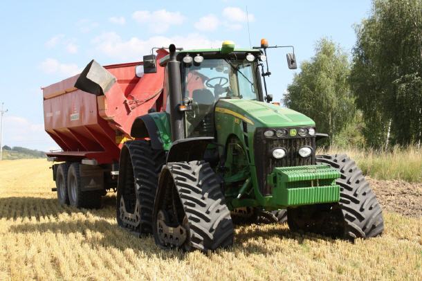

            All'estero si vedono anche sui trattori (la foto è in Inghilterra)
            Un set da 4 della Soucy specifici per macchine agricole costano sui 50000 per un trattore da 200 cv...

                      guardate in germania come li allestiscono i John Deere 8030!!!..
