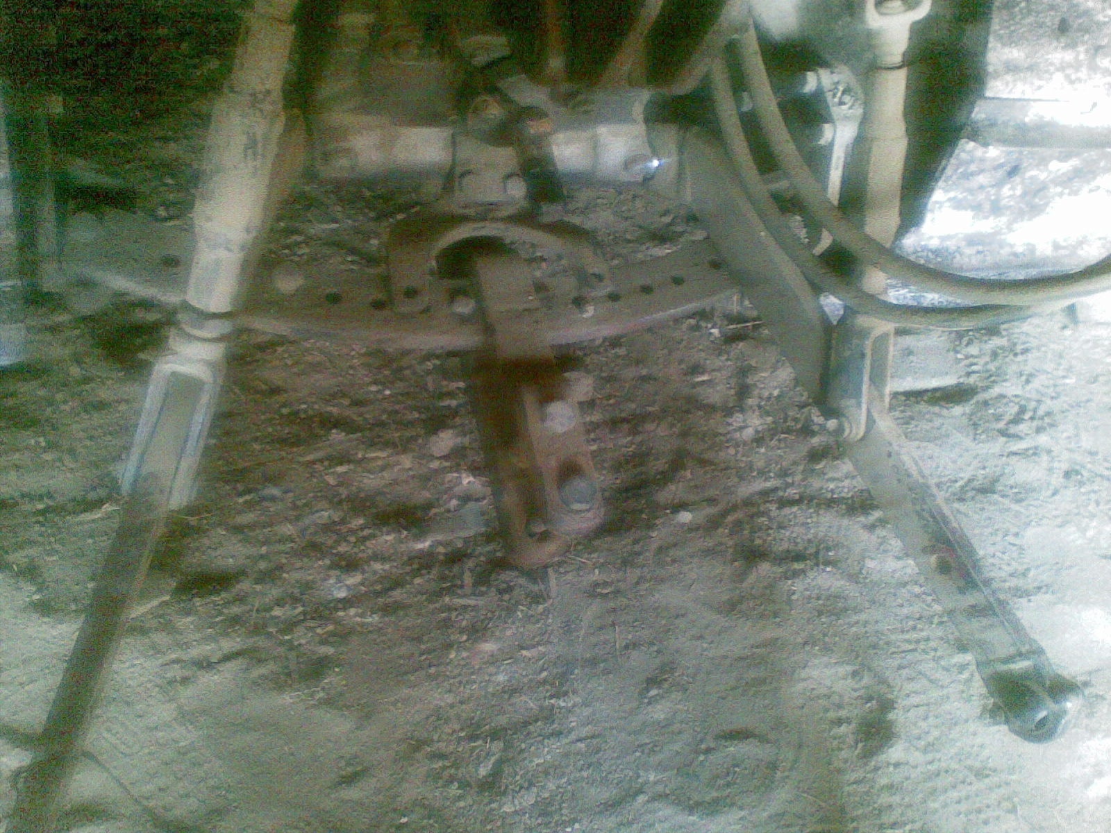

volevo chiedervi a voi che siete più esperti di me avendo un trattore a cingoli di 90 hp con terzo punto e volendo usarlo insieme a un ripuntatore è preferibile usare il carrello o si può tranquillamente attaccare direttamente al 3 punto come nei trattori a ruote?

(Mi sembra interessante il sistema adottato dal terzista citato da Urbo che però come volevasi dimostrare non usa il sollevatore
... e con certi attrezzi tipo erpice rotante dove passa un cardano la modifica penso non sia praticabile)
effettivamente forse le catene le ho sempre tenute strette (forse perchè è da un po che ci ne ho rinunciato all'uso): è che a sollevatore alzato in manovra oppure in un buco o in un dislivello a causa dell'effetto pendolo l'attrezzo prende velocità e da delle forti botte a destra e a sinistra
