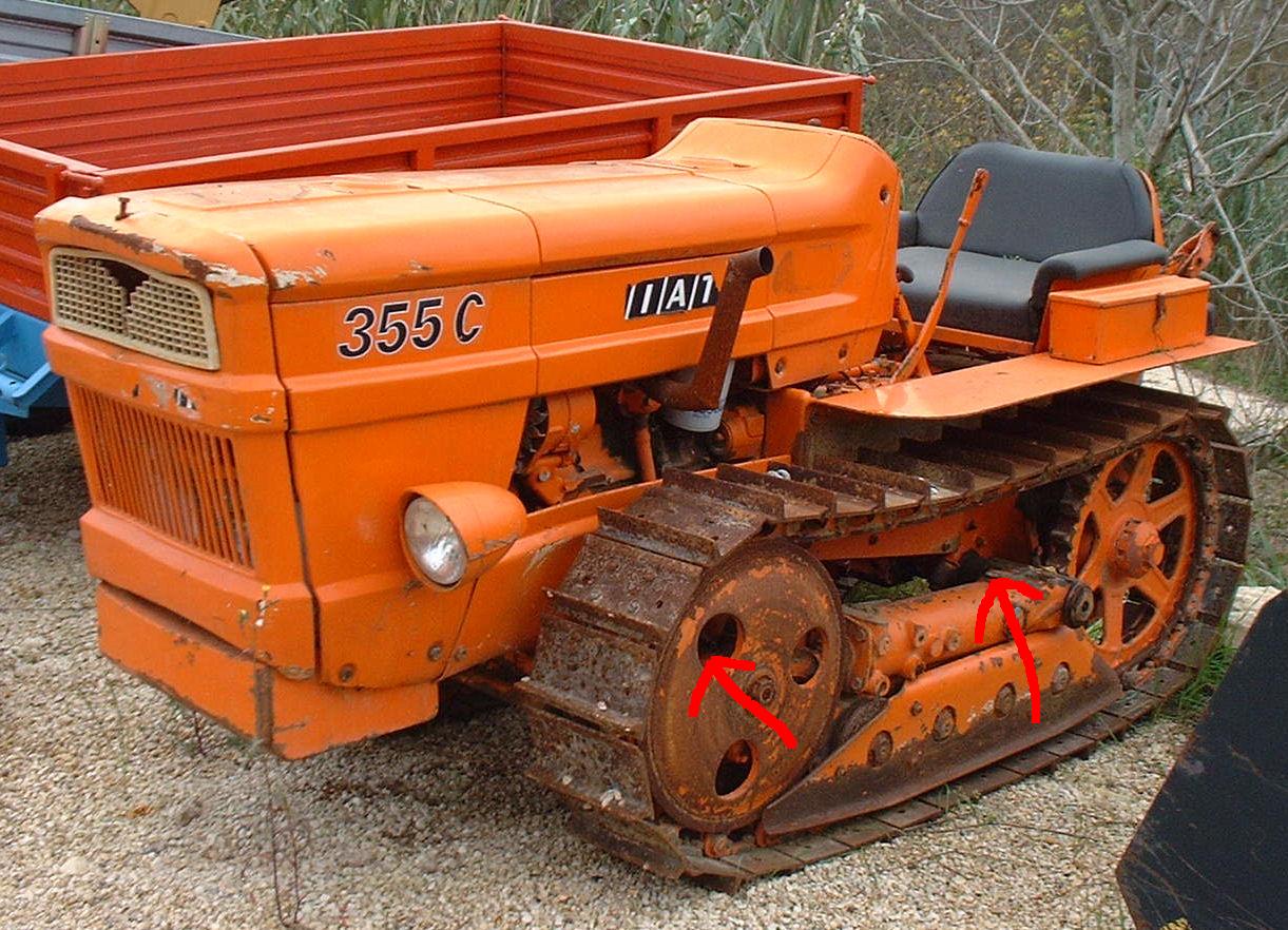

                            non è che abbiate 2 "carri" x il cingolo fiat 355 c ? cominciano a perdere dai rulli olio ... L'anno socrso ho cambiato un rullo e tutto ma anche il resto sarà lì lì da sostituire e prendendo i pezzi nuovi mi pelano... Se ci fossero 2 carri completi in buoe condizioni ad un prezzo ragionevole ci farei un pensierino... Anche perchè mi hanno detto che all'incirca lo valuterebbero sui 2000.... 12 anni fa l'ho pagato 13.500.000 lire e mi sembra un po pochino ora... e di un altro usato hanno chiesto sui 8000/12000. !!!

                                  Spero che agli ingrassatori dei perni di azionamento dei freni, del manicotto frizione centrale e degli spingidisco delle frizioni di sterzo hai dato massimo una pompata, sennò si imbratta tutto di grasso..

                                    #47
                                    Originalmente inviato da 335 montagna
                                    Scusate per la mia ignoranza in fatto di trattori ma sono proprietraio di un 355c da solo un anno e volevo sapere che controlli devo fare per una ordinaria manutenzione del mezzo. Io per prima cosa ho dato del grasso su tutti gli spinotti che sono riuscito a trovare. Controllo olio motore e liquido di raffreddamento del radiatore. Controllo del filtro aria. Oltre a questo cche cosa si deve controllare? (olio del sollevatore? ho sentito parlare di olio dei rulli)
                                    si, c'è da controllare l'olio del sollevatore che è un tappo di 17 mi sembra posto dietro al sedile inclinato, non ha aste di niente, è lui che fà il livello, poi c'è l'olio dei rulli che è sotto al cingolo superiore, c'è un tappo con chiave a brugola, e dovrebbe avere l'astina incorporata,
                                    poi c'è il livello delle ruote anteriori, tappo mi sembra di 14 sull'albero delle ruote anteriori.
                                    a disposizione, magari ti mando delle foto

                                        punti olio
                                        Vi ringrazio per la cortese risposta. SI credo di non aver combinato danni per quanto riguarda il grasso perchè un vicino di casa mi aveva "avvertito" di stare attento a queste cose e siccome non sapendo di cosa si parlava ho dato due pompate a tutto, spero qundi di aver agito bene. Per i livelli degli oli sinceramente non ho controllato altro che motore qundi dovrei farlo. Potete allegarmi delle foto per individuare subito i tappi da svitare? Mi fareste un gran piacere non tanto per il tempo nel cercarli ma se una vite non mi si svita poi ho paura di combinare qualche guaio.
                                        Grazie a voi
                                        Giuliano
                                        ecco delle foto
                                        fammi sapere

                                          #50
                                          scarica le immagini che Falanghino ha inserito in questo messaggio http://www.forum-macchine.it/showpos...0&postcount=75
