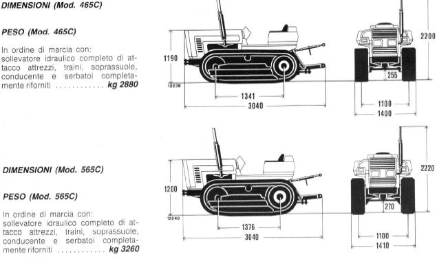

              Ecco le misure ed il peso ....................
