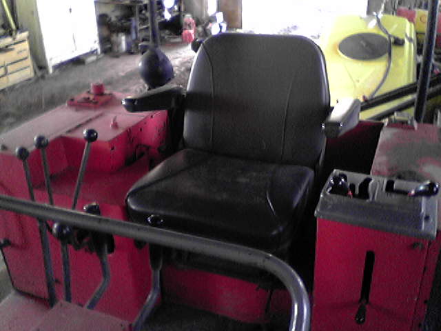

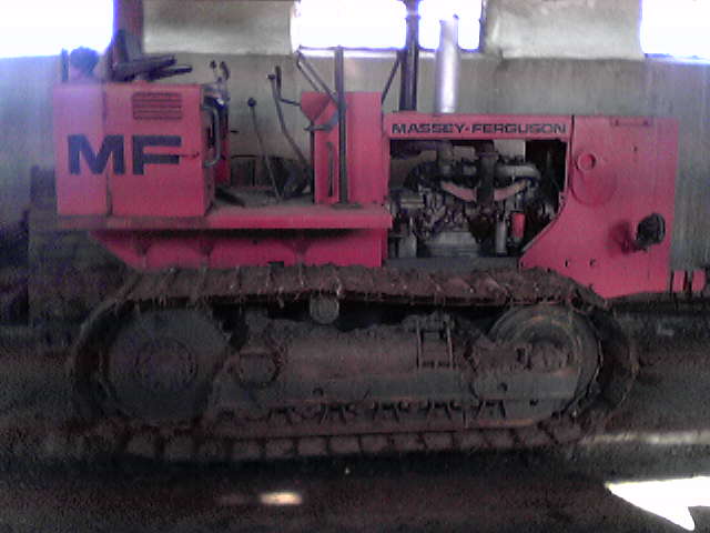

                  Ho provato a mettere una foto di una MF1114,spero che l'operazione sia andata a buon fine.Scusate la qualità ma è stata scattata con un telefono,sempre che riusciate a vederla
                    Ciao Sal67.Non preoccuparti la foto si vede abbastanza bene, però un 1114 così nn lo avevo mai visto!!!
                    Ha il carro corto come la 300,nei 6 cilindri c'era il carro lungo con 6 rulli di appoggio e 2 di sostegno, inoltre sia l'aspirazione che lo scarico sono diversi da tutti quelli che ho visto fino ad ora.E' diversa anche la parte posteriore con i serbatoi dell'olio e del carburante inoltre quella leva che si vede in mezzo alla piattaforma è la leva del riduttore?Anche quella nn l'avevo mai vista in quella posizione!!!Di che anno è quella maccchina?
                      L'anno purtroppo non lo sò perche non c'è documentazione probabilmente inizi anni 80.La leva di mezzo è esattamente il riduttore.Da queste parti non ho visto altre macchine del genere quindi non ho mai potuto fare raffronti,per quanto riguarda le varie differenze,una volta parlando con un "anziano"terzista,mi disse cito testualmente "ne fosse uscita una uguale all'altra de stè macchine dalla fabrica MF di aprilia",se sia una esagerazione non lo sò comunque e opinione di molti.Se fosse vero spiegherebbe molte cose.Alla prossima
                        Ciao In effetti è totalmente diverso ,anche il comando della frizione è diverso!A questo punto nn so che dire ,io ho visto almeno una ventina di macchine ed erano tutte uguali alla mia!Le frizioni sono a secco o in bagno d'olio?
                          XCesco,le frizioni sono a bagno d'olio con dischi sintetizzati.Se hai modo di mettere qualche foto del tuo 1114 per darmi un'idea delle differenze.Alla prossima

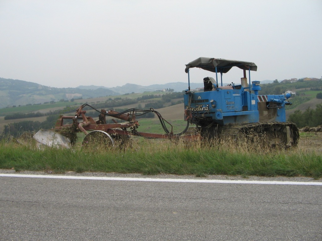

                            E questo????
                              Originalmente inviato da ralfg
                              E questo????
                              tanto di cappello alla ditta costruttrice che ha meccanizzato l'italia intera nel dopoguerra, ma questi cingolato più di tanto non può fare... casomai va bene x l'aratina leggera leggera ma se lo vuoi usare seriamente non va.... meglio un' industriale

                                Beh, che abbia avuto problemi non lo metto in dubbio (si contano sulle dita!), altrimenti avrebbero avuto piu' diffusione, ma che non tiri mi sembra strano, per quello che ho visto, fa lo stesso lavoro di una 120C, infatti si tira dietro lo stesso bivomere!

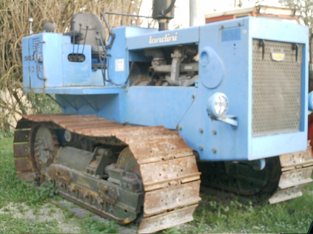

                                  Questa è l'iunica immagine che possiedo di quel genere di cingolati, ma se non erro Ralfg ne ha messa una in tempi recenti, non mi ricordo se in questo argomento o in un altro, comunque basta cercare.
                                    Ora che ho visto la foto ricordo di averla già vista da un'altra parte sul forum, dal vivo mai vista, ma per caso la costruivano negli stabilimenti di Aprilia in prov. di latina?
                                      Moreschini, mi sa proprio di si, se non erro ad Aprilia costruivano le macchine MMt e forse anche questi cingolati, sia azzurri che rossi, sbaglio forse?
                                        Che costruissero i rossi mf è sicuro perchè conosco una persona del posto che ricorda i gommati mf che uscivano di li fino a metà degli anni 80, quando in seguito ad una grave crisi la mf passò dal primo produttore al mondo a quella che poi è la situazione odierna.
                                        Se era + grande dalla 120c era proprio un bel pezzo di ferro, ma quanto varrà ora e i pezzi si trovano?
                                          Esatto, i maxi cingolati marchiati Landini (azzurri) venivano prodotti nello stabilimento di aprilia a partire dal 1976.

                                          quello della foto del tagliarbe credo che sia il 10500, infatti i 6 cilindri sono molto più grossi (sul libro c'è la foto del 13500, è davvero imponente ).
                                          Presumo che per il confronto con la 120 C sia corretto usare il 11500
