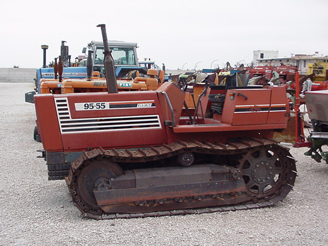

    ciao amici del sito, vorrei sapere da voi notizie sul 95.55 c,
    motorizzazione, pregi e difetti, carro, peso, affidabilita',
    inoltre la valutazione di un modello con circa 3000 ore.
    premetto che non ne faccio un uso esasperato, la mia intenzione e'
    quella di sostituire un 7830 c le ritenete una mossa valida o cambia
    di molto il campo di utilizzazione?
    grazie a presto ciao

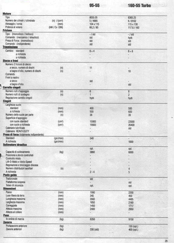

      Ecco i dati del 95/55
      Tosi Alessandro

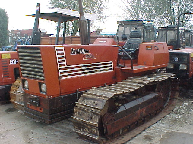

              ps aggiungo anche un 955 dato che se ne è parlato
