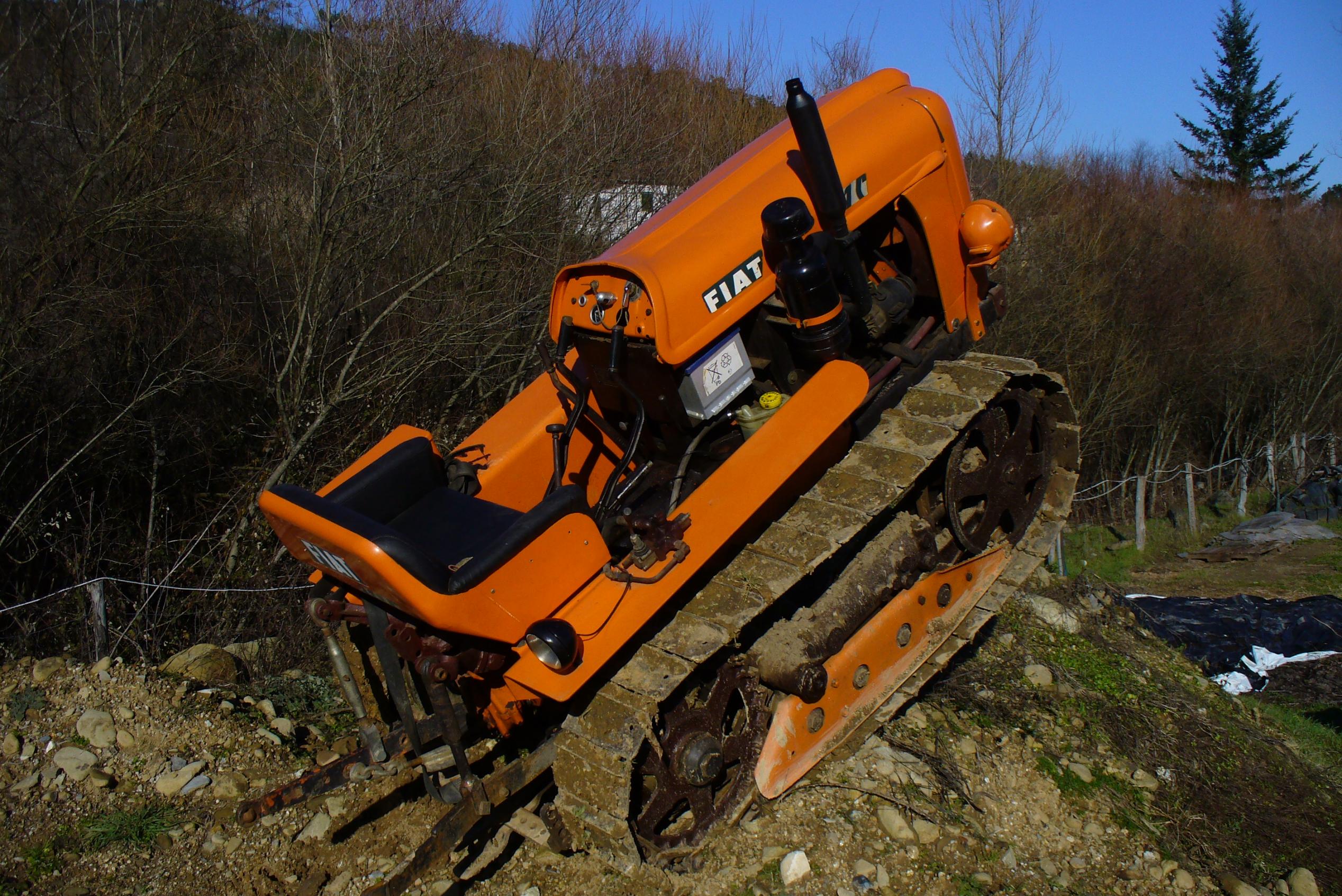

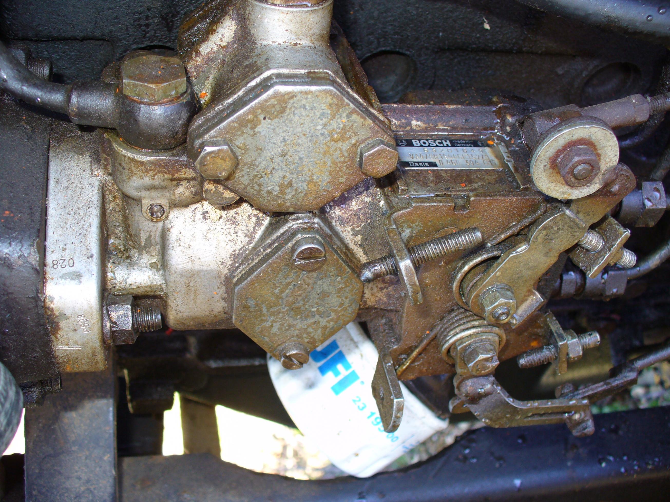

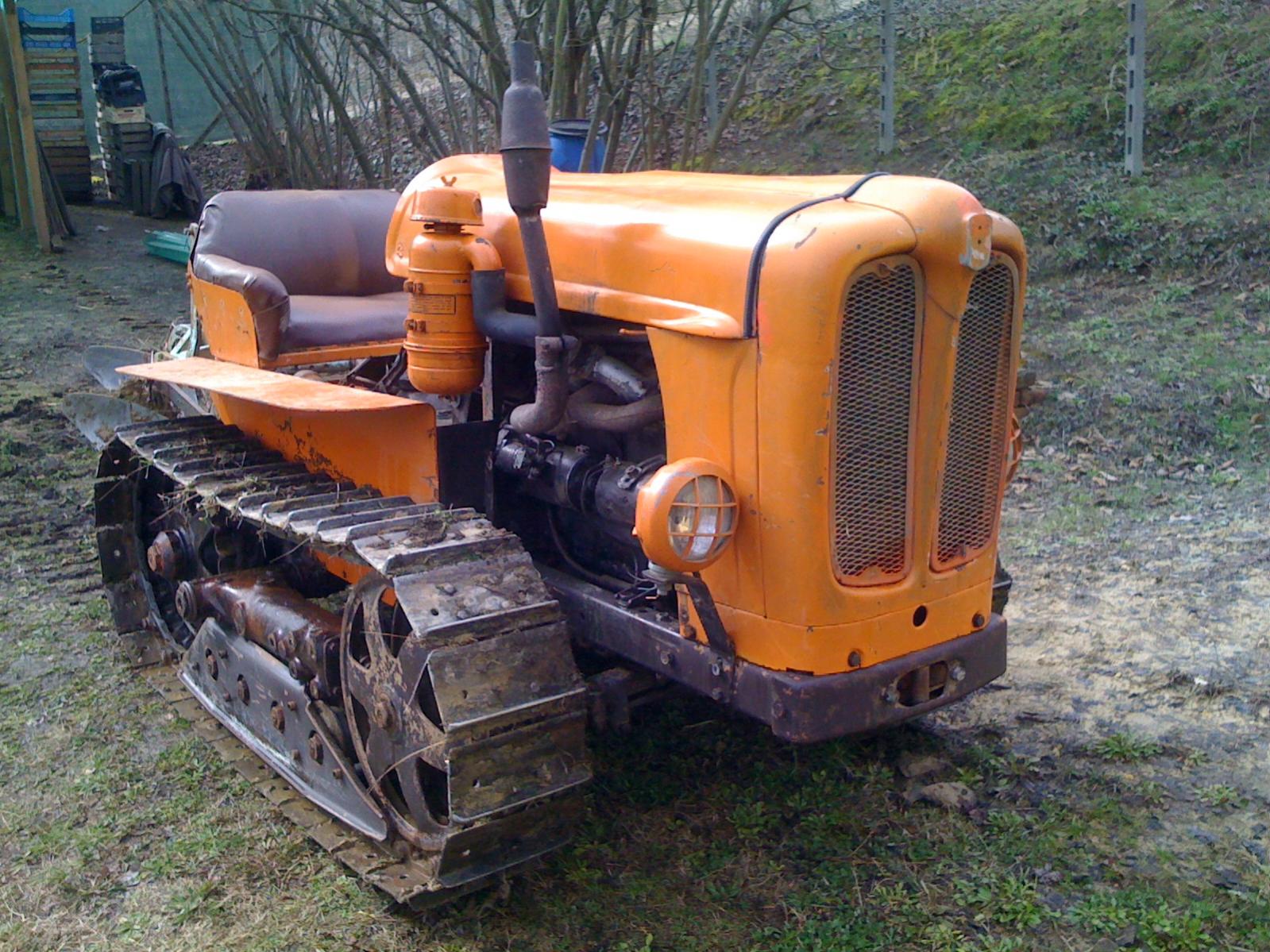

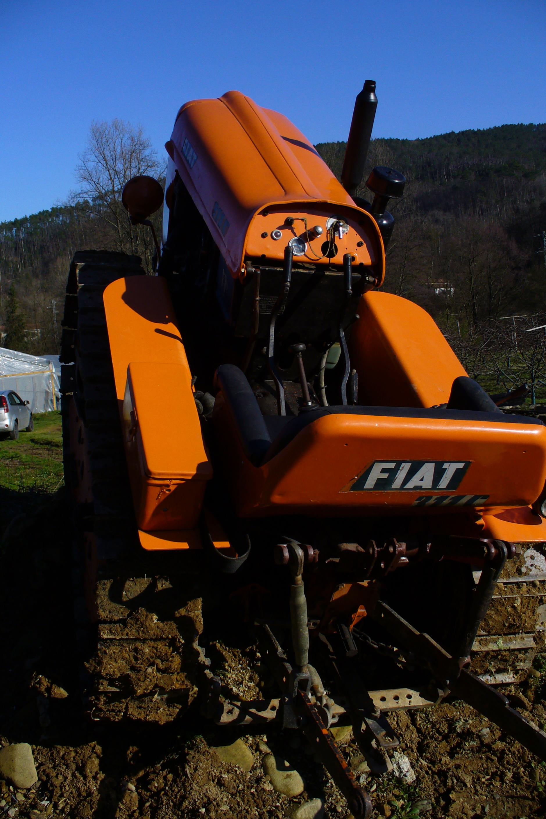

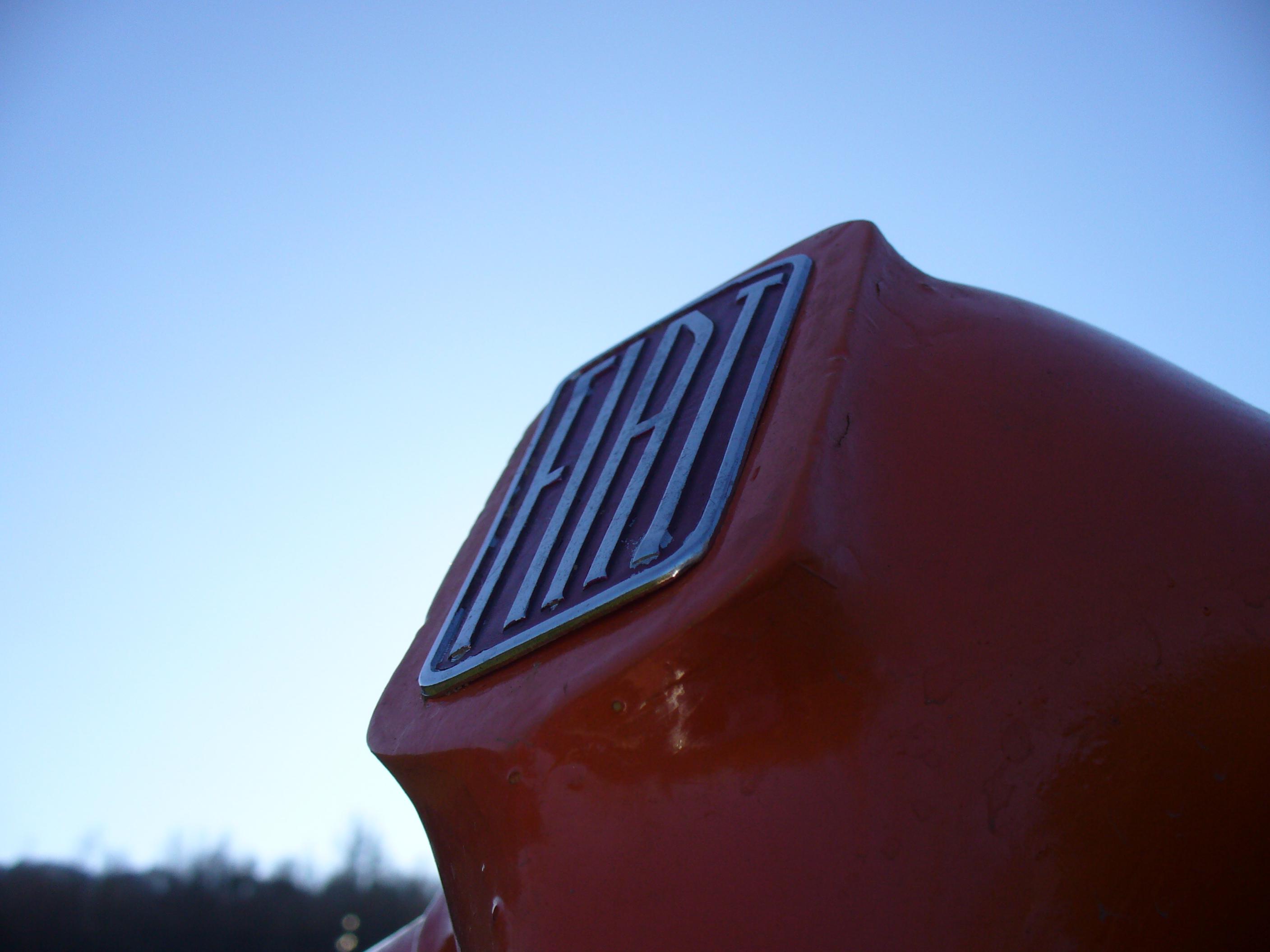

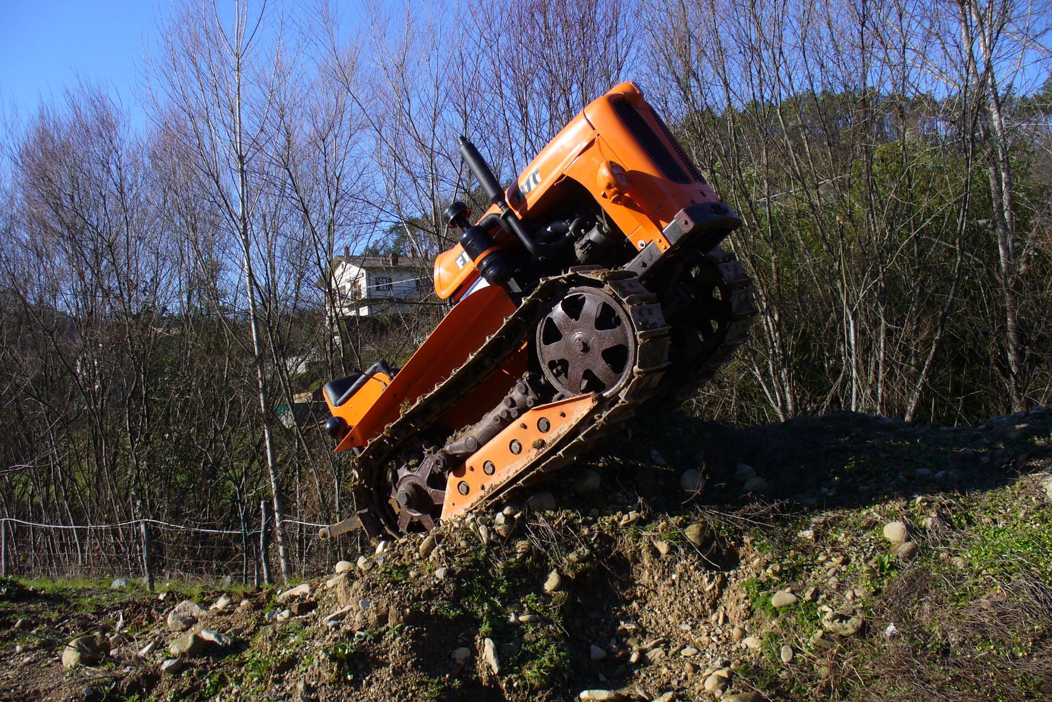

              Tutti fermi al calduccio i cingoli?
              Oggi, complice la giornata favolosa, ho fatto scorrazzare un pò il vecchietto...
              Vediamo se riesco a mettere foto...
              Mando anche una foto della pompa del gasolio Bosch per completare il post precedente...

                Originalmente inviato da le rivette
                Le foto sono molto belle, chiariamo, però, che si tratta di "pose" molto pericolose, che normalmente non dovrebbero essere assunte.

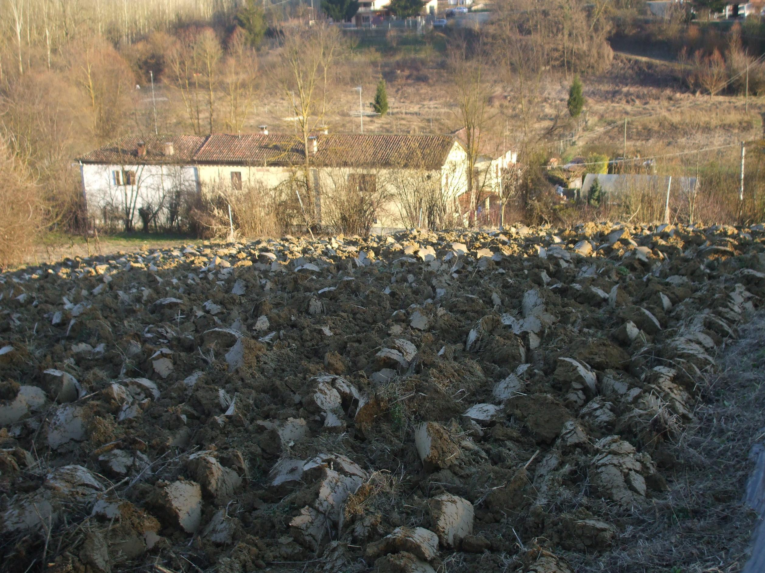

                  Eccolo qua!
                  eccolo il mio 311 !!! ed il primo lavoro di aratura che ho fatto con lui! che soddisfazione!

                                    Una domanda forse scema viste le foto quella è la pendenza massima a cui il 311 può operrare? sapreste dirmi in gradi quanto sia la pendenza massima di sicurezza a cui può lavorare? Grazie è solo che vedendo le foto mi è venuta in mente grazie a tutti!
                                    • Albe655C
                                      Utente DOC Area Agricola
                                      • 06/08/2007
                                      • 420
                                      #19
                                      Come è già stato detto altre volte dipende da molti fattori l'inclinazione, se vuoi dei dati che sono dépliant del 312 e derivate te le posso elencare ma non penso che siano molto significativi (pendenze trasversali espresse in %)
                                      • per il 312C, 60%;
                                      • per il 352C, 70%.

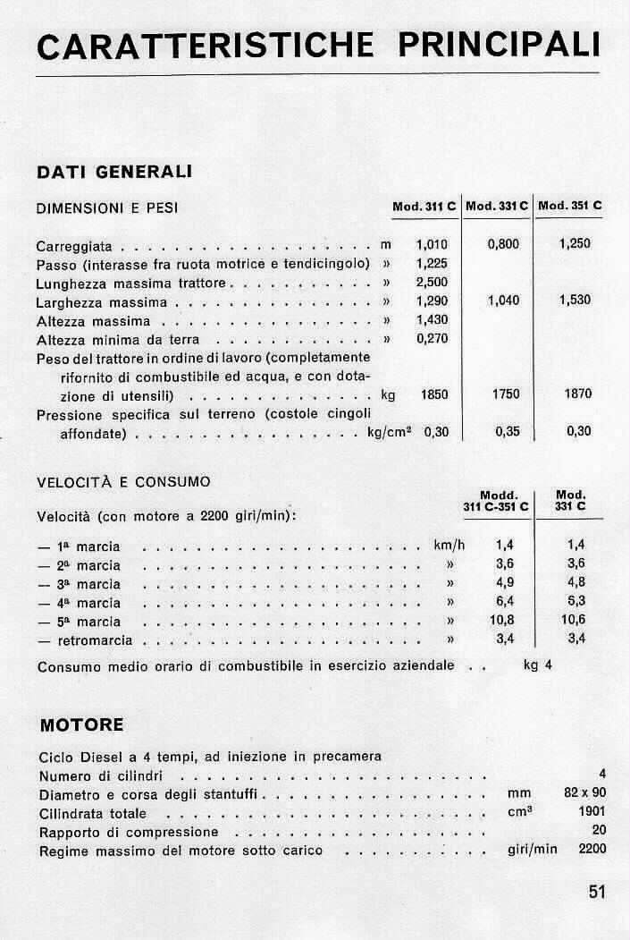

                                        Salve a tutti, vi allego le esatte misure del nostro vecchio 311c (e suoi simili). Ritornando al mio distrutto sedile che ancora non ho sostituito, dove si può acquistare nel Lazio?? (possibilmente nelle provincie di Viterbo o Roma?) Buon fine settimana.
