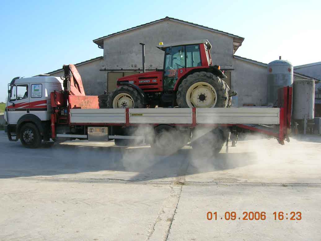

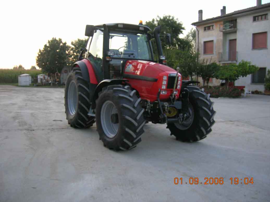

    Ragazzi, da ieri, sono possessore di un same iron 150!!
    Ho mandato in pensione l'antares 130 dopo 14 anni e 9500 ore di onorato servizio nella mia azienda
    L'iron l'ho usato oggi per piccoli lavori, non posso ancora dire niente riguardo alle prestazioni, posso dire che la cabina è comodissima con un ottima visibilità ed anche la macchina molto facile da usare
    Vorrei sentire se c'è qualche possessore di iron (o di r6) e sapere come si è trovato.
    Metto qualche foto che non guasta mai!

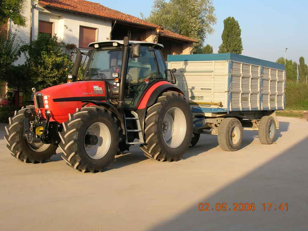

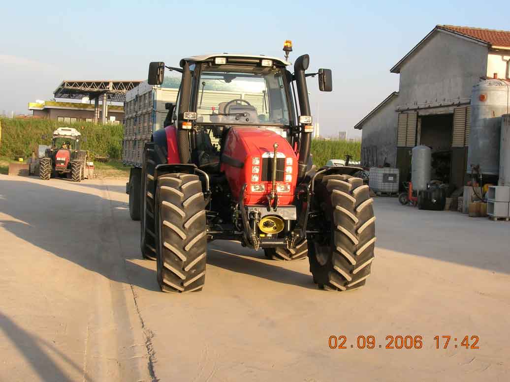

    Grazie per i complimenti e gli auguri
    x Gianca: non esiste il 150.6, si chiama 150 e basta; cmq il mio è il150 (6057cc)
    x Conte: Le gomme sono le 580/70r38 e 480/70r28, ho scelto queste perchè le /70 sono un buon compromesso, hanno miglior aderenza rispetto alle /65 nei lavori in campo, la marca è Continental. Di serie erano previste le 20.8r38 e 16.9r28. I distributori sono 4 (8vie) ; il ponte anteriore è carraro con i freni indipendenti, non ho voluto la sospensione (faccio poca strada), la cabina è sospesa pneumatica (nei lavori in campo si sente!) freni ad aria, poltroncina la più bella col bracciolo multifunzione, parafanghi anteriori e (come si vede dalle foto) sollevatore anteriore e pdf ant, zavorra monolitica da 1000kg.
    Ieri l'ho portato sulla pesa: 59,50qli con circa 50lt di gasolio.
    x Johndin e Alle: se volete innaffiare portate voi il vino (so che voi lo fate buono) io produco latte, se vi accontentate.........

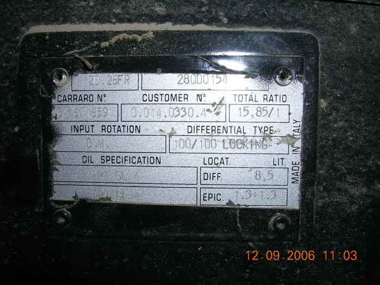

      Allestimento B, se non erro include il bloccaggio al 100% e i freni anteriori (che hai gia menzionato). Poi?
      I freni nell'assale Carraro, sono allocati all'esterno dei riduttori finali?

        I freni sono nei riduttori finali, infatti, nel ponte carraro senza freni, i riduttori (che sporgono nel cerchio) sono più corti.
        Cmq i freni anteriori sono sempre a richiesta indipendentemente dall'allestimento
        La differenza tra l'allestimento B e A non me le ricordo tutte, ma le + importanti sono: 4distributori anzichè 2, cambio 40av + 40rm anzichè 24 +24,....non mi ricordo nient'altro.......sarà l'ora tarda.......
        Il bloccaggio diff è al 100% non ricordo se nell'allestimento A sia parziale

            Bellissima scelta Angelillo!!!
            E' una macchina ideale per tanti lavori. Ho avuto la fortuna di usarlo anche se per poco e ti posso dire che ha una trazione paurosa, su terreno medio - compatto (su stoppie di grano tenero e col Luglio di quest'anno) si è portato a spasso un trivomere reversibile entrosolco (circa 40 cm sotto) senza fare una piega!
            Stabile, preciso, agile, ottima portata olio e grande modulabilità dei comandi, mitico lo zavorrone monolitico sul sollevatore anteriore. Quello che ho usato credo sia identico al tuo, allestimento B e stessa gommatura (il tutto scelto da un tizio, il proprietario, che la sa davvero lunga!).
            Non so se e quando avrò il piacere di usare di nuovo un trattore del genere (io di mestiere dirigo un'azienda vitivinicola), però mi piacerebbe tanto vederlo (magari usarlo) impegnato con la PDF. Appena ti capita facci sapere!!!
            Ancora complimenti e un saluto a tutto il forum!!!

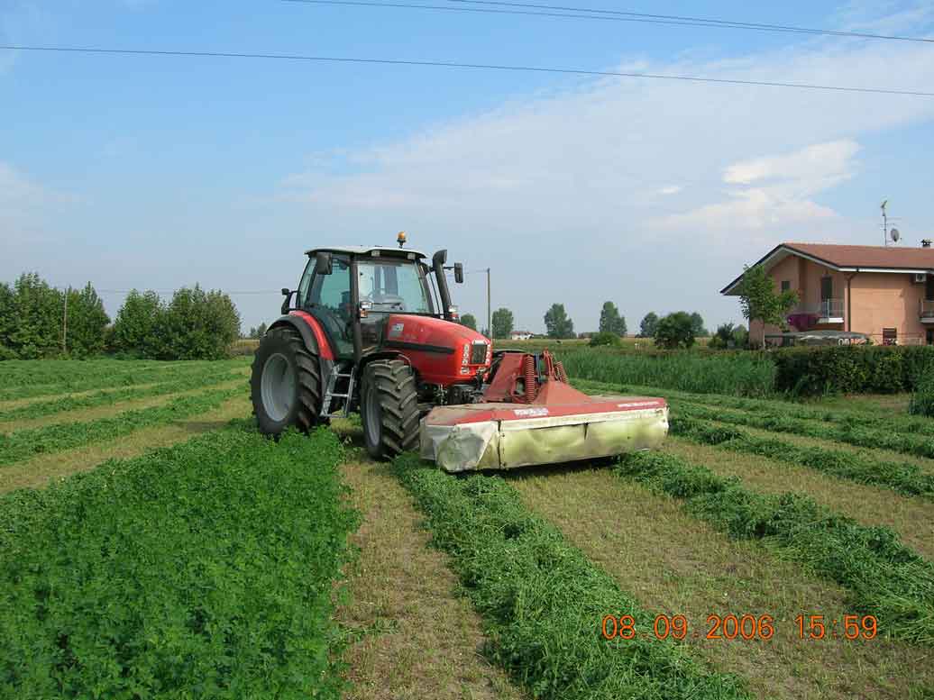

              Ieri ho provato l'iron con la falciacondizionatrice: devo dire che ha un ottima visibilità molto migliore dell'antares, poi la funzione ASM (che è l'SBA) permette di disinnestare la doppia trazione con un angolo di sterzo superiore ai 30° questo è utile quando si fa manovra in testata per rispettare il cotico erboso.
              Ho notato anche che il trattore ha un gran angolo di strezo e gira in poco spazio.
              Domani trasporto mais: comincerò a sentire le doti motoristiche

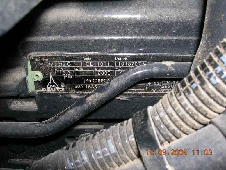

                Per fugare ogni dubbio metto una foto della targhetta sul ponte anteriore (per la felicita di Filippo c'è scritto bloccaggio100%) e anche quella sul motore dove è dichiarata la potenza, senza le varie normative ECE di qua e di là, che dovrebbe essere qualcosa in + di 150cv (gli esperti mi tradurranno il valore che è riportato in kw)

                    x Gianca: non esiste il 150.6, si chiama 150 E BASTA; cmq il mio è il150 (6057cc)
                    si però il 150.7 esiste.
                    le differenze stanno nei cavalli 166 al contrario dei 161 la cc cambia 6057 iron 150 e 7146 iron150.7.
                    il sollevatore per il 150 è di 6200kg(9200optional) invece per il 150.7 è 9200kg.
                    tutto il resto è uguale apparte il peso ovviamente:5610kg per il 150 e 5880kg per il 150.7

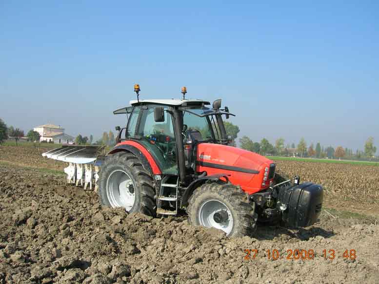

                          L'ho provato anche con il quadrivomere di un amico (che lui usa col silver 180) devo dire che ha un buon tiro; questo quadrivomere, però, metteva in crisi il mio iron perchè è molto lungo e pesante (22 qli). Occorrerebbe un quadri un po' più leggero, diciamo sui 17 qli, e non così lungo (questo ermo ha un interasse di 110 cm e la ruota tutta dietro l'ultimo vomere).
                          Nella terra medio impasto andavo a 5 km/h (effettivi) con una profondità di 30 cm e una larghezza di 170 cm circa. Ho anche un video, non è un gran che, se riesco lo metterò.
                          Intanto godetevi la foto!!
