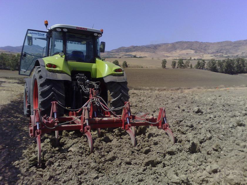

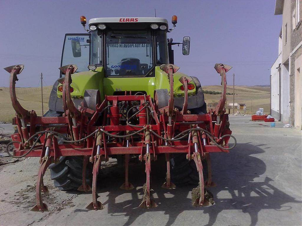

Oggi ho in prova un axion 830.
Su strada ho potuto vedere come il ponte sospeso(tipo t8000 new holland) fa pochissima corsa e non assorbe bene le asperità.un pò deluso pure dalla cabina forse perchè ero convinto che era l eccellenza , invece non mi è sembrata per niente eccellente anzi nei sobbalzi su strada tra poco volavo dal sedile.
nella terra invece col ripper 7 bracci con esplosori ho trovato un motore brillante che su strada non aveva, una buona trazione, un bel sollevatore, un buon tiro e buttando giu l attrezzo il signor claas axion 830 lo tirava d avvero bene.
terreno in tempera argilloso, ruote 540 r 30 e 650 r42, temperatura 28°,vento poco, slittamento sui 15% con 50cm di profondità.
Insomma in questi giorni proverò vari attrezzi in collina dove vedrò anche la trazione sulle pendenze di questi mezzi che purtroppo da me ce ne son d avvero pochissimi.

riguardo alle prove:

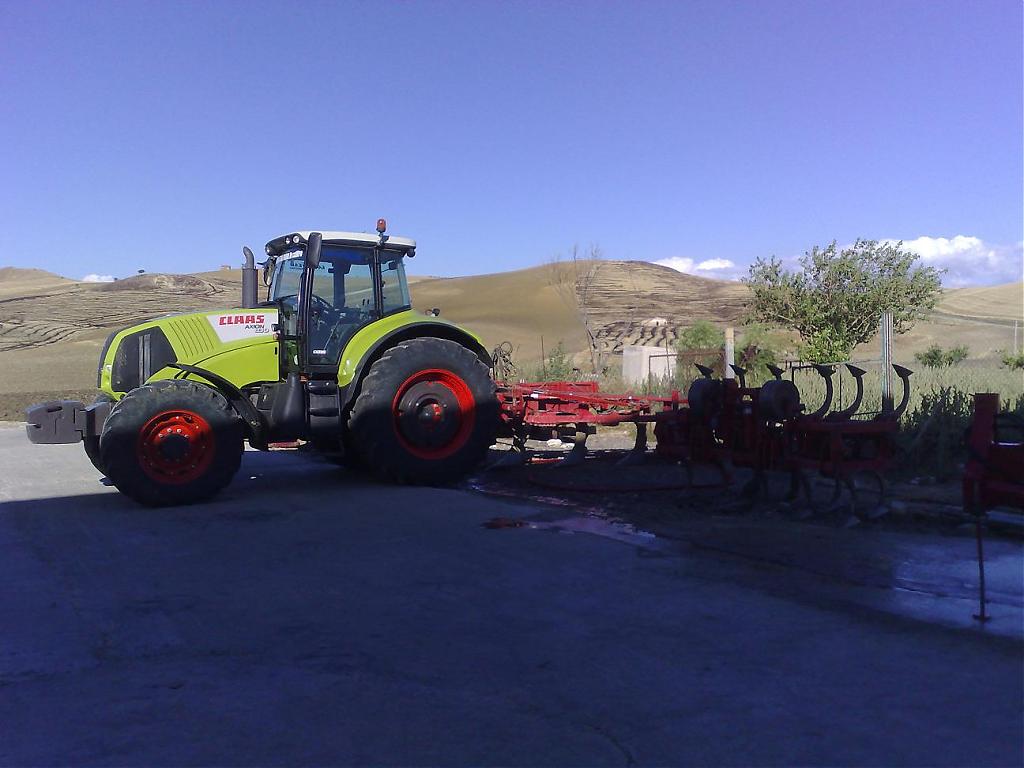

1) ho usato il siderman 4,20 metri 15 bracci coltivatore e il mezzo se le cavata benissimo.
in collina (non esagerata) l ho trovato molto stabile, ahimè mi piace la sua trazione ed anche se slitta non balla mai, complice il ponte sospeso che attivato non fai alzare le ruote in aria .......cosa che mi è capitata in qualche solco disattivandolo.
alla fine 1 ora e 20 quasi , 7 ettari ripasso su terreno passato con erpice a dischi.

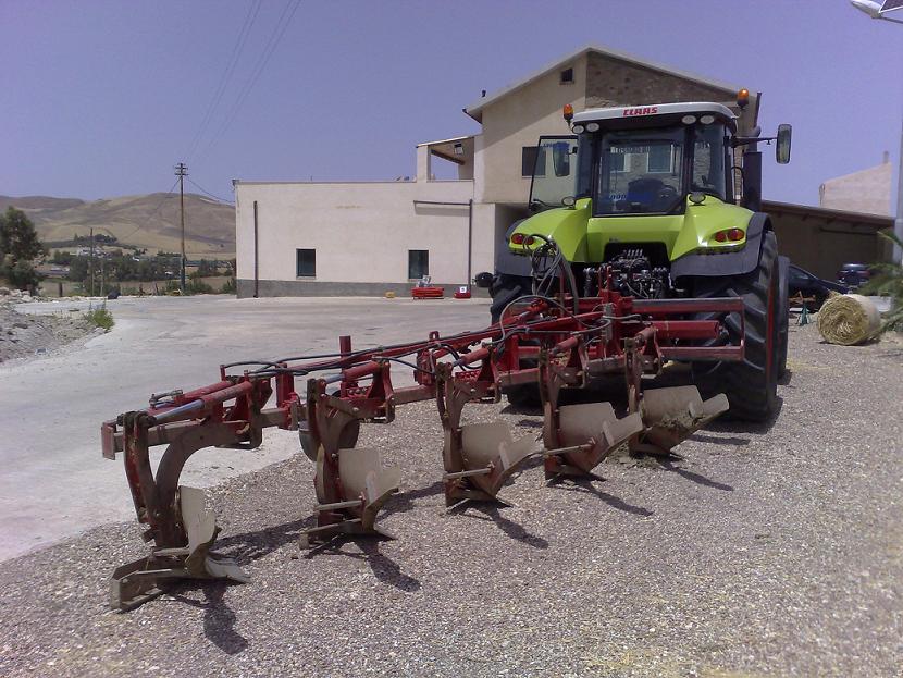

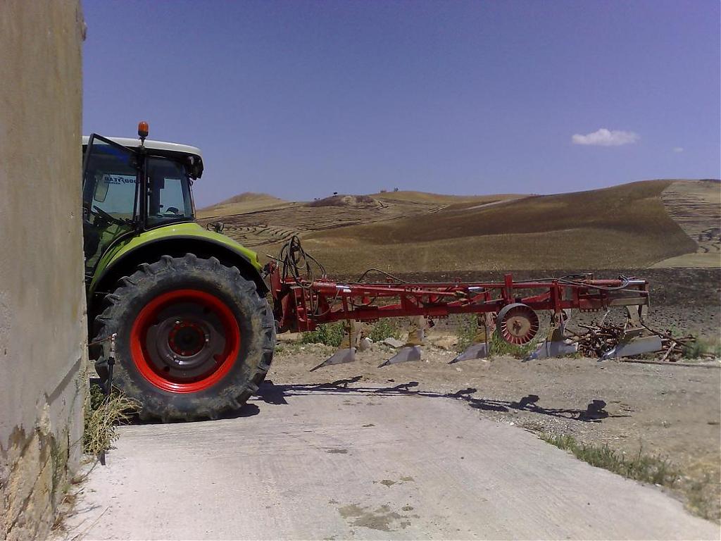

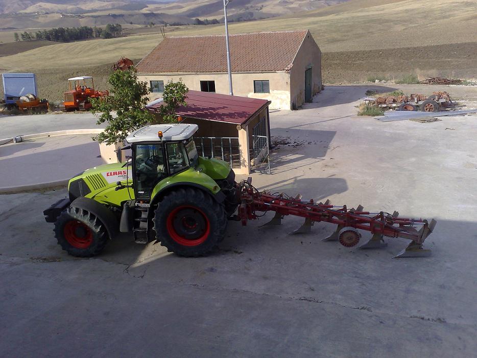

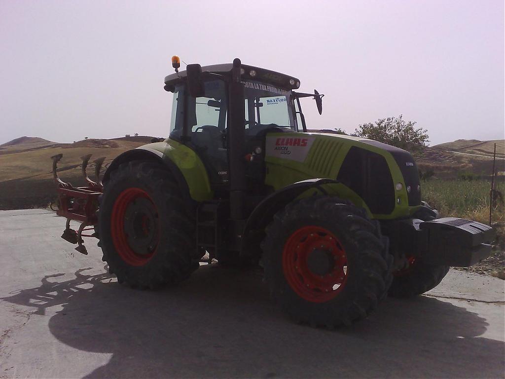

2) dopo ho attaccato il 5 vomeri proprio per cercare di capire con un mezzo da 95 quintali circa(ha d avanti 18 zavorre da 50kg e una piastra da 500 kg circa), con circa 200cv , cosa riusciva a fare.
Per sua fortuna il signor axion 830 ha trovato il terreno in tempera , entrosolco larghezza sui 2 metri, profondità sui 35cm di media, velocità (un pò variabile dallo slittamento che in media era sui 15%) 5 km orari media , terreno con piccola salita , consumo orario indicato dal pc di bordo 40 litri ora.
il mezzo ha sempre un gran tiro e un buon motore , se proprio si insiste a fargli fare 45 cm si mette in crisi , ma nel aratura da 35cm circa riuscivo a fare 1 ettaro al ora , ovviamente le manovre (entrare nel solco con arato alzato, spostamenti su strade sconnesse) vanno fatte con tantissima prudenza perchè l arato molto lungo è un pò esagerato per il mezzo in questione.
Ma la prova è proprio quella , riuscire di trovare il limite ad un mezzo , con un attrezzo esagerato, invece devo dire che se la cavava non benissimo , ma un 7 lo merita.

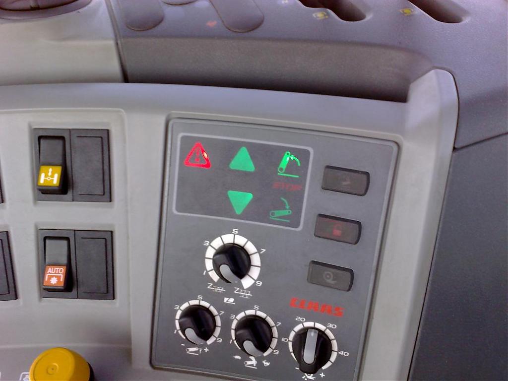

sollevatore veloce, radar allenta e si deve saper settare senno l arato esce fuori, insomma il lavoro viene bene e se non si cercano velocità di 9 km orari , un 200cv con terreno in tempera è stato in grado di lavorare.

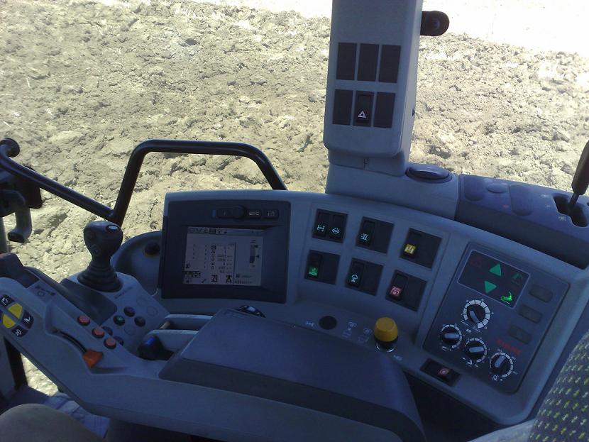

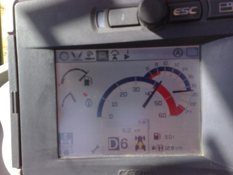

Cambio automatico nulla da fare........e spiego il motivo....
in un andana di 200metri trovo sabbia, terra nera , argilla.......gamma b marcia 3, lui mette la 4......motore crepa.....3.......argilla 2......subito dopo sabbia......3 e 4......insomma sta sempre cambiando.
alla fine per non friggere patate sul cambio (penso aumentando pure i consumi ) io lavoro sempre con una marcia ,motore in coppia, pochi abbassamenti di giri e se c'e' un ostacolo lo si supera senza distruggere il cambio......
neanche su strada mi ha convinto l automatico che cambia pure in base a quanto accelleratore si dosa.

elogio al computer di bordo che da tutte le informazioni sempre a vista e tanti bei colori .

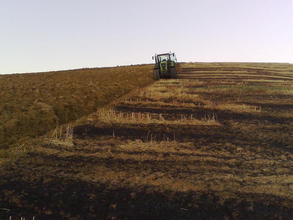

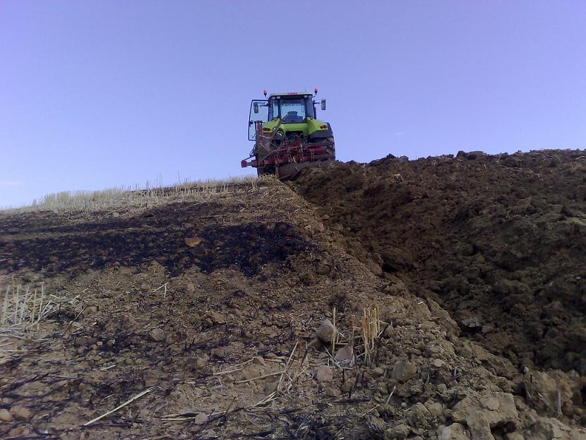

oggi arando in salita provavo di nuovo a disattivare il ponte......nulla da fare, attraversando i solchi della trebbia in salita le ruote saltano perdendo trazione e facendo andare sia il motore che il mezzo a strattoni, con danni sul sollevatore , che con i vari salti cerca di compensare e danni sul lavoro e sullo slittamento.
con il ponte attivo la musica cambia, i solchi vengono ammortizzati , le ruote hanno piu aderenza , il lavoro viene piu uniforme e il mezzo fa meno fatica ad arrampicarsi.
quindi il dana, per il mio parere(non di collaudatore ma di semplice utilizzatore), supera a pieni voti la prova , peccato i pochi ingrassatori(cosa secondo me sbagliatissima).

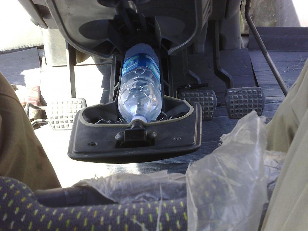

come promesso ecco alcune foto del claas axion 830 , cosa da non poco in estate non scaldava mai e ti accorgi di quanto valeva quando non c'e' l hai piu.......
buona visione......
ecco altre foto del claas axion avuto in prova

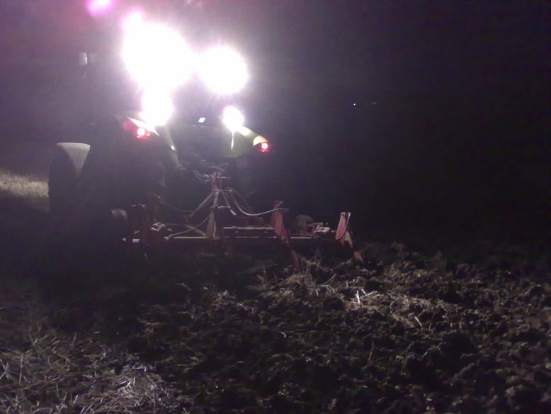

ecco le ultime purtroppo o per fortuna ho fatto soltanto queste ,salutiCommenta
come avevo già scritto un anello e 300 kg per ruota dietro.
la fortuna è che aveva montate le 540 e 650 perchè se aveva montate 600 e 710 in collina dietro ci volevano 600 kg per ruota e forse andava, invece riguardo a trazione in salita poco da dire ,anche con le ruote anteriori alzate di 20cm lui saliva senza mai slittare eccessivamente.Commenta
