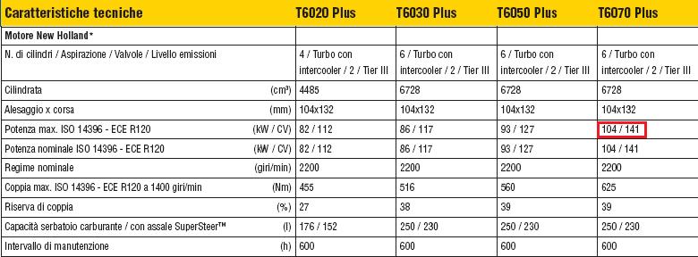

            #35
            Il T6070 Plus ha 141 cv misurati con la normativa iso, digli al tuo amico che se fossero misurati con la vecchia DIN per capirsi quella usata fino a quelche anno fa, i cavalli sarebbero circa 135 dato che le misurazioni della ISO non tengono conto degli assorbimenti di pompa, ventola di raffreddamento ecc. Se voleva un 150 cavalli veri doveva andare sul T6080.
            Estratto del depliant:

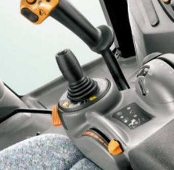

                  Qualcuno per favore mi spiega le tipologie e come funzionano i vari tipi di cambio dei t6000? Non meccanicamente, intendo come si cambia marcia-gamme etc.
                  Grazie mille.
                  • cvt
                    Membro Storico
                    • 01/12/2004
                    • 904
                    #39
                    allora il power command le infili tutte dalla 1 alla 19 spingendo i 2 bottoni sulla leva
                    il range command ha 3 bottoni 3 gamme a b c e 6 marce per gamma
                    le marce le inserisci con i 2 bottoni sulla leva per cambiare gamma spingi il terzo bottone dietro la leva e uno dei 2 sopra
                    cioè per passare da b6 a c1 spingi il bottone dietro e quello con la lepre sulla leva
