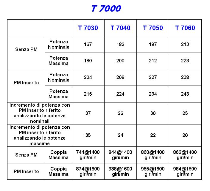

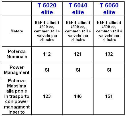

        Il T6000 è previstp per metà 2007 salvo complicazioni mentre per quanto riguarda il T7000
        saranno tutti motori iveco NEF Tier III 6 cilindri 4 valvole per cilindro
        Max Power (Boost Curve),
        per il 165 215cv
        per il 175 234cv
        per il 190 241cv
        per il 220 244cv
        Pesi circa 12000Kg

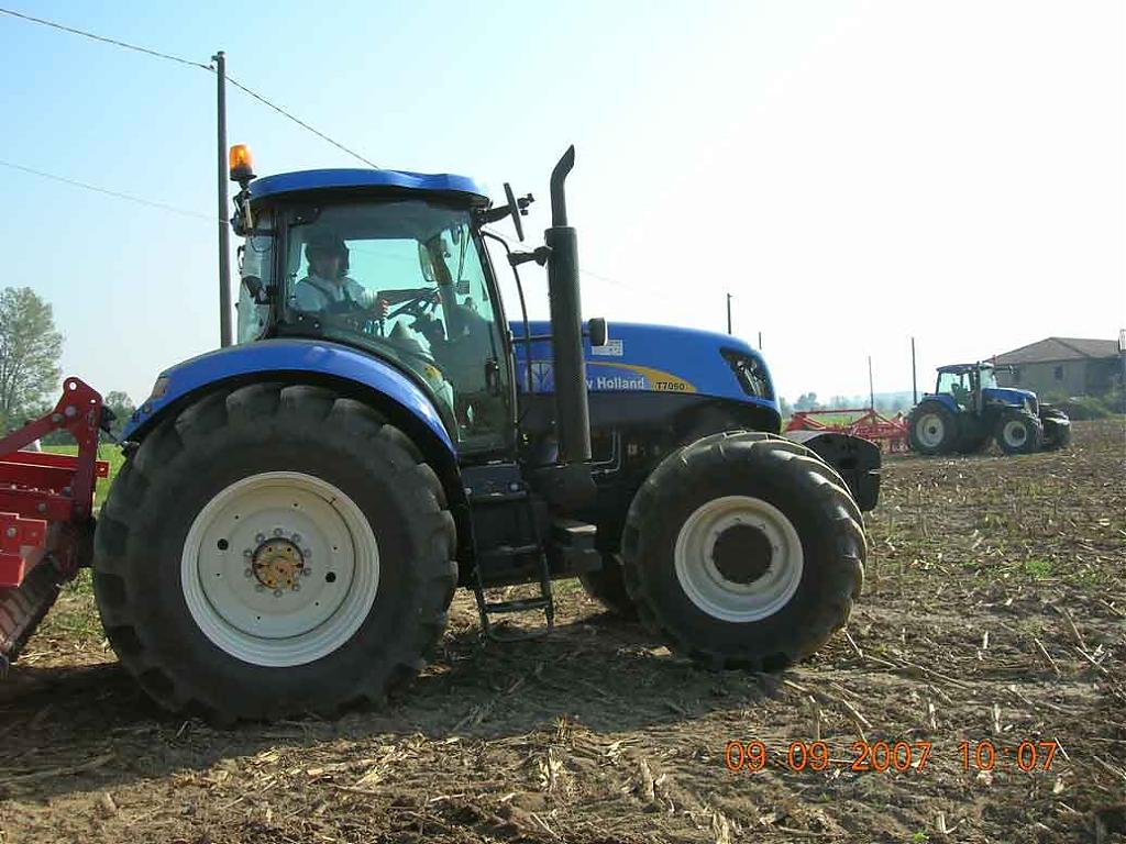

          ECCOVI LA SERIE T7000 CON ALCUNE CARATTERISTICHE
          Eccellenti prestazioni del motore
          Gestione avanzata della potenza
          Motore ottimizzato per curve di coppia piatte
          Incremento della coppia fino al 45%
          Coppia max* = 984 Nm a 1600 giri/min (con EPM)
          Maggiore potenza di trazione a regime più basso
          EPM fino a 35 cv, secondo necessità, durante il trasporto e l‘utilizzo della PDF in movimento
          * T7050
          Emissioni Tier III con livelli di inquinamento ridotti
          Preriscaldamento del carburante per garantire una migliore combustione
          L'impianto estremamente semplice non richiede manutenzione
          Emissioni Tier III senza tecnologia complicata
          Capacità di lavoro ininterrotto maggiorata
          440 litri
          10% più grande dell’attuale TM Intervalli di manutenzione raddoppiati
          Manutenzione filtri e olio motore estesi a 600 ore
          Il TM precedente prevedeva la manutenzione ogni 300 ore

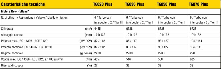

                  T6010 Delta 101 pk 4 cyl.
                  T6020 Delta 112 pk 4 cyl.
                  T6030 Delta 117 pk 6 cyl.
                  T6050 Delta 126 pk 6 cyl.
                  T6010 Plus 101 pk 4 cyl.
                  T6020 Plus 112 pk 4 cyl.
                  T6030 Plus 117 pk 6 cyl.
                  T6050 Plus 126 pk 6 cyl.
                  T6070 Plus 141 pk 6 cyl.

                      Infatti i dati postati da T7040 sono giusti ma da quei dati sembrava che il PM dava un boost di quasi 50 cv, e perchè ha confrontato le potenze nominali senza boost e le potenze massime con il boost:
                      ecco qui uno schema riassuntivo per evitare brutte sorprese:
                      Potenza espressa in cv e coppia in nm rilevate con Iso14396
                      Potenza nominale @ 2200 giri/min
                      Potenza massima @ 2000 giri/min
                      Mentre per quanto riguarda i T6000 i modelli Delta e Plus hanno il motore NEF con pompa meccanica e 2 valvole per cilindro e quindi senza PM
                      solo i modelli Elite avranno il common rail 4 vavole con PM
                      4 cilindri T 6040 e T 6060
                      6 cilindri T 6050, T 6070 e T 6080

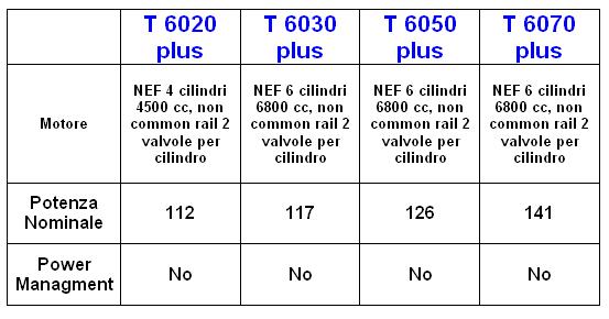

                            Specifico che i dati che ho scritto mi sono stati forniti dal conce NH di zona, inoltre sul sito NH inglese hanno inserito solamente i T 6000 delta e plus, ma per ora niente Elite.
                            Come dice giustamente Rodeo (che ringrazio) sul TS-A la sovrapposizione era limitata, questa nuova distribuzione delle gamme servirà ad avere una maggiore possibilità di scelta per il cliente, ma a mio parere rischia anche di creare molta confusione. Per me era meglio lasciare 2 gamme:
                            Delta: da 100 a 140 cv 4 e 6 cilindri con motore non CR
                            Plus: da 100 a 150 cv 4 e 6 cilindri con motore CR e power managment
                            Soluzione simile a quella adottata da JD con la serie 6020 la quale ha avuto 2 gamme:
                            6020 SE: (Motore senza CR, cabina meno rifinita e non sospesa, niente TLS ecc con potenze da 80 a 130 cv),
                            6020 Premium: (Motore CR dopo il 2003, Cabina+ rifinita con possibilità di sospensione, possibilità di cambio vario, TLS ecc con potenze da 80 a 150 cv) e l'anno prossimo la serie 6020 SE sarà sostituita dalla 6030 SE.
                            Quindi nel caso JD la gamma "economica" e la gamma "top" si sovrapponevano già su quasi tutto l'arco di potenza, ma il cliente non era confuso, perchè sapeva che se andava su SE aveva una certa tipologia di mezzo, se andava su Premium un'altra tipologia.
                            Invece NH con 3 gamme, e tutte e 3 con possibilità di personalizzazione diverse forse produrranno maggiore confusione, per chi non è stafissato come noi con sigle, potenze ecc.
                            I T 6070 e T 6080 elite avranno una potenza senza boost da 135 a 150 cv, e con boost vicina ai 180cv, non si sa ancora nulla sul tipo di assale e cambio, spero che vi siano assali posteriori e anteriori rinforzati (tipo quelli del TM 155) e possibilità di montare il Full PS (derivato dal T7000).
                            In questo modo si chiuderebbe il buco che vi è tra un TS-A 135 e il T 7030.

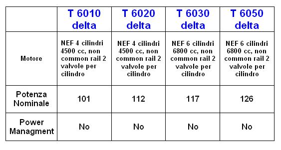

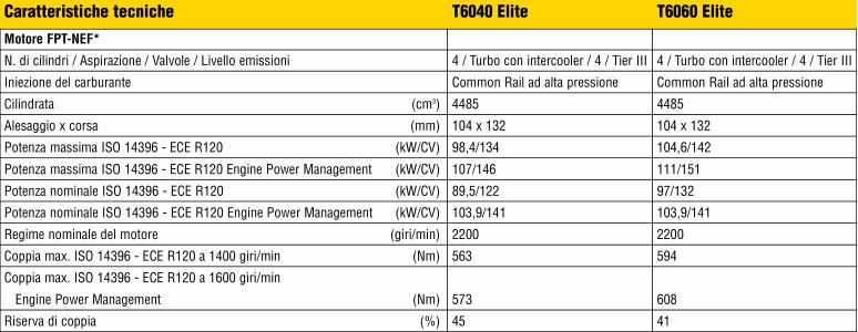

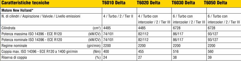

                                Riporto le potenze, coppia, e riserve di coppia ufficiali della serie T 6000 prese direttamente dai depliant NH, purtroppo tutte rilevate senza la normativa R 24.
                                Quello che salta all'occhio che nei modelli Delta ed Plus dotati di motori NEF a iniezione meccanica le potenze massime e nominali coincidono, quindi non è presente la potenza extra del 5-7% che sia ha nei motori al calare dei giri da regime di potenza nominale al regime di potenza massima (circa 200 giri), cosa che normalmente è presente nei motori di ultima generazione (anche non common rail).
                                Mentre i motori 4 cilindri CR 4 v dei modelli Elite, hanno la potenza extra passando da regime nominale a quello di potenza massima, oltre chiaramente al power managment che fornisce altri 15 cv in trasporto e alla pdp.
                                Tutti i motori sono tier 3 escluso il T 6010 delta che è ancora tier 2.
                                Altra cosa, tutti i pesi sono incrementati, infatti nella serie TS-A i 4 cilindri pesavano circa 46-47 q.li, mentre ora siamo a 50, i 6 cilindri pesavano 50 ora siamo sui 53 con assale normale e sfiorano i 55 con assale super steer e sospeso.
                                @ Gian 81 i sostitituti del TM 140 e 155, dovrebbero essere i T 6070 e T 6080 Elite entrambi con motore common rail 6 cilindri e power managmen, che dovrebbero arrivare sul mercato entro fine anno.

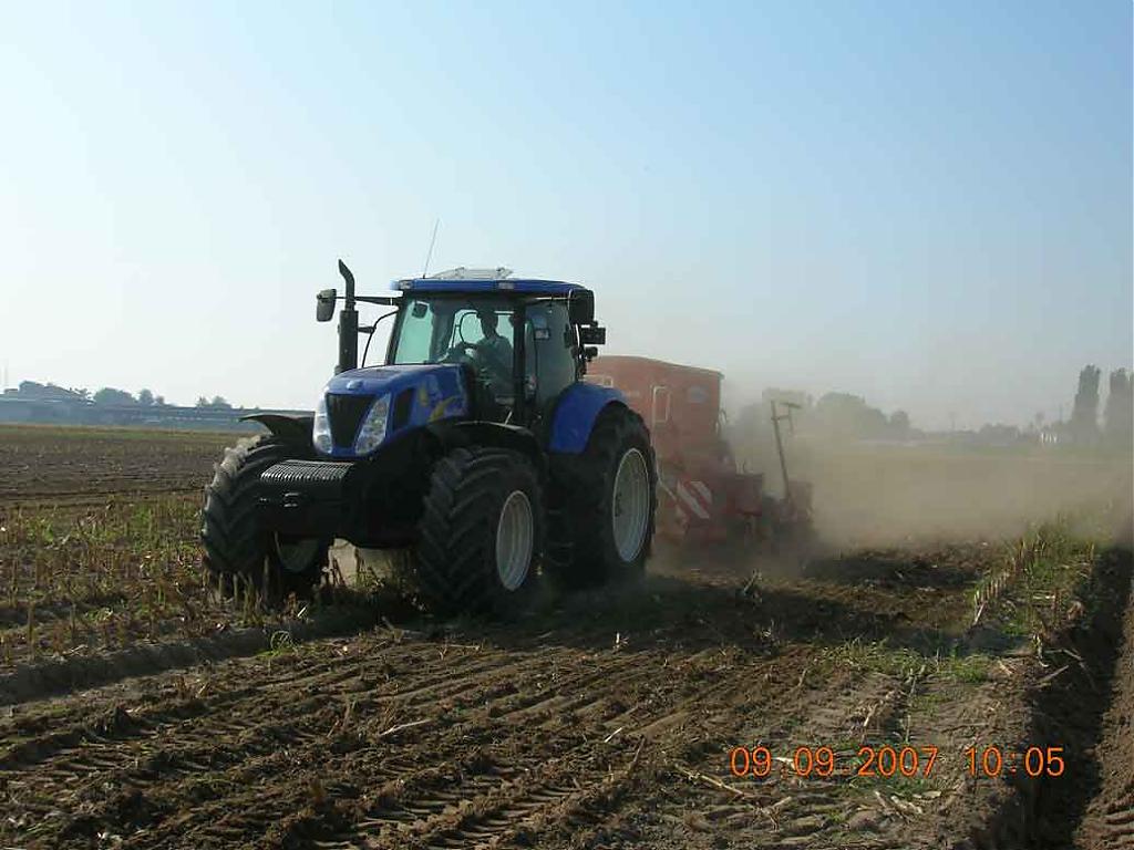

                                  allora raga il t7060 l'ho provato con un aratro doppio pentavomere naturalmente su terreno pianeggiante abbastanza leggero è come mi aspettavo va una bellezza il cambio è eccellente ma personalmente preferisco il cambio del TM (Il full powershift) l'unica pecca che ho riscontrato come ho spiegato qualche post piu su è stata appunto nel tempo d'innesto delle marcie abbastanza preciso per la maggiorparte delle volte ma alle volte abbastanza strano. c'è da considerare che per provare realmente un trattore secondo me bisogna spremerlo nel miglior modo possibile su terreni duri e metterlo a dura prova in condizioni estreme per poter dire che va un bellezza dove l'ho provato io anche un tm 175 andrebbe bene con lo stesso attrezzo dato che il terreno non comporta alcuna resistenza.

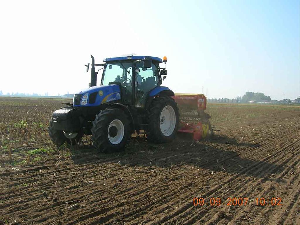

                                      oggi sono riuscito a provare un t7050 con aratro trivomere ermo fuori solco .trattore con sollevatore ant con zavorra da 650 kg gomme michelin 650 42 post sospensione ant fast steer .la prova è abbastanza veloce un giro con l'aratro .visto da fuori sembra che la sospensione lavori bene con il sollevatore il muso rimane basso . guidandolo ,per quel poco che si può provare ,all'interno con il trattore spinto al limite 11a 12a marcia 10 12km orari in cabina il rumore del motore non si sente ,il sollevamento risponde bene ai comandi solleva senza problemi l'aratro interrato da fermo lo sterzo rapido è comodo . paragonato al 7810 jd con qui mi capita di lavorare il motore spinge molto di più e sia la sopensione che il confort sono decisamente superiori .la cabina rispetto ai tm finalmente un altro mondo . il trivomere usato è utilizzato normalmente con un g210 da 130 q su terreno non troppo pesante l'andatura ottimale è di 8/9 kmorari a 40 cm di profondità.
                                      • angelillo
                                        • 12/10/2005
                                        • 254
                                        #20

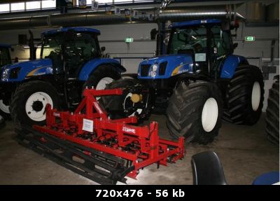

                                        Infatti, come dice Mefito, c'erano degli autisti da paura!!
                                        Non ho visto come ha fatto ad affondare così, ho visto la gente che si voltava e quindi ho scattato subito la foto, magari, l'autista, non aveva neppure attaccato la dt.....
                                        Metto altre foto così capite che numero era, io non ricordo di preciso, ma qualcuno ha detto che dovrebbe avere 215cv

                                                Ricordo che i motori CR NEF per rispettare le emissioni, montano una specifica valvola EGR (Exhaust Gas Recirculation), dal funzionamento un po’ più semplice di una normale ERG.
                                                Questa valvola permette il recupero dei gas esausti all’interno dei cilindri in modo da: rallentare intensità/rapidità di combustione della miscela aria/gasolio carburanti per una completa combustione, ridurre la temperatura all’interno dei cilindri, riducendo la produzione di ossidi di azoto (NOx)
                                                Rispetto ai TSA la ventola viscostatica maggiorata (+2 pale) per poter far fronte alla maggiore potenza erogata dai modelli più grandi così come il pacco radiatori è stato maggiorato.
                                                CAMBIO:
                                                Qui vi sono maggiori novità:
                                                Cambio RANGE COMMAND: semi PS con 3 gamme e 6 marce sotto carico, disponibile in 2 versioni:
                                                • 18x6 senza marcia economica che diventano 28x12 nel caso venga montato il riduttore,
                                                • 19x6 con marcia economica che diventano 29x12 nel caso venga montato il riduttore.
                                                Cambio POWER COMMAND: FULL PS, disponibile in 2 versioni:
                                                Nei modelli con marcia economica i 40 km/h vengono raggiunti a 1720 giri nel caso dei modelli T6030, T6050 e T6070, mentre per il modello T6080 a 1800 giri.
                                                E’ presente l’Intellishift che garantisce una gestione precisa e graduale della cambiata determinando accuratamente i tempi di inserimento della marcia e di rilascio delle frizioni:
                                                • Coppia elevata - cambiata rapida,
                                                • Coppia bassa - cambiata graduale.
                                                Come sempre sono disponibili gli automatismi del cambio automatico:
                                                • Auto Field
                                                • Auto Road
                                                Il cambio automatico è disponibile:
                                                • dentro le gamme per il Range Command
                                                • con cambio di gamma per il Power Command
                                                AUTOROAD (Power Command):
                                                L’automatismo per i trasporti su strada. La marcia più bassa selezionabile è la 7a. Preimpostata è la 13a ma tramite una semplice procedura si può impostare una marcia di partenza più bassa.Per attivare l’autoroad è bisogna premere il pulsante auto una volta, se in marcia 12a o superiore, due volte se è stata modificata la preselezione e si è tra la 7a e la 12a
                                                AUTOFIELD (Power Command):
                                                Per inserire l’automatismo per i lavori in campo, bisogna premere il pulsante auto quando siamo in una marcia inferiore alla 12a. Il ventaglio di marce disponibili sarà di due marce sopra e di due marce sotto alla marcia selezionata. Tale ventaglio può essere allargato o ristretto utlizzando i pulsanti di incremento/decremento marce del cambio.
                                                AUTOROAD (Range Command):
                                                Per inserire l’automatismo per i lavori in campo, bisogna premere il pulsante auto nella gamma C, oppure se siamo nella gamma B bisogna premere due volte il pulsante auto per estendere il cambio automatico dalla gamma B alla gamma C
                                                AUTOFIELD (Range Command):
                                                Per inserire l’automatismo per i lavori in campo, bisogna premere il pulsante auto in gamma A o in gamma B.
                                                Ricordo che si può regolare la percentuale di calo di giri del motore alla quale avrà luogo il cambio marcia.
                                                Ad esempio: con il cambio di marcia impostato al 10% si avrà un incremento/decremento automatico di marcia ogni volta che il regime motore aumenta/dimunusce del 10%.
                                                Tutto questo tramite uno specifico sensore sulla trasmissione che misura i giri motore e la coppia sul volano mentre il software del cambio agisce sulla velocità di innesto delle frizioni regolando la mandata di olio per assicurare un cambio marce graduale.
                                                IMPIANTO IDRAULICO:
                                                In questo caso non è cambiato nulla rispetto al TSA e quindi abbiamo: pompa a centro chiuso con sensore di carico da 113 l/min e pompa servizi da 65 l/min.
                                                ASSALI:
                                                Standard, sospeso e supersteer, i quali montano tutti bloccaggio del differenziale al 100% e possono essere di 2 categorie:
                                                • Classe 3, blocc.diff. al 100% (stesso assale del TSA 125/135)
                                                • Classe 4, (di serie sul 6080), blocc. diff. al 100% (passando dall’assale di categoria 3 all’assale di categoria 4, il carico massimo ammissibile sull’assale anteriore passa da 37 q.li a 45 q.li).
                                                Ricordo che il T6080 non monta l'assale posteriore del TM 155 ma del TM 165, infatti il TM 155 aveva un massimo carico sull'assale posteriore di 75 q.li, mentre il T 6080 di 78 q.li.
                                                Per quanto riguarda i freni: l’assale standard e l’assale sospeso sono disponibili con i freni anteriori.
                                                Con l’assale Supersteer l’angolo di sterzata aumenta da 55 a 65 gradi e il passo aumenta di 14,7 cm.
                                                Tutti gli assali sono dotati di controllo della doppia trazione e bloccaggio dei differenziali in automatico (terralock) i quali si disattivano in funzione dell’angolo di sterzo, del pedale del freno, del sollevatore e della velocità.
                                                SOLLEVATORE:
                                                Sollevatore anteriore con o senza pdf viene montanto in fabbrica completamente integrato ed è compatibile con il caricatore frontale, il quale se montato dalla fabbrica viene comandato da un joystick integrato nel bracciolo del sedile.
                                                PTO:
                                                Soft-Start per un avviamento graduale
                                                Auto PTO: disinserimento della PDF quando l’attrezzo è sollevato, e inserimento della PDF quando l’attrezzo è abbassato
                                                Auto PTO anche per PDF anteriore
                                                ENGINE SPEED MAN (già montato su TSA e TM 175 e 190):
                                                Questo dispositivo permette di mantenere costante la velocità di avanzamento alla PDF ed ha due velocità prorammabili:
                                                • Lavoro in campo
                                                • Capezzagna
                                                PESO:
                                                Per quanto riguarda il peso, il depliant riporta 56 q.li per il T6080, ma è chiaro che si tratta di mezzo standard a vuoto, con gomme std, e senza assali particolari, e inoltre come tutte le marche tendono a dichiarare un peso inferiore alla realtà.
                                                Un T6080 Elite con 990 kg di zavorre, serbatoio pieno (300 litri), e pneumatici anteriori 540/65 R28 e posteriori 650/65 R38, assale sospeso o supersteer siamo sui 77 q.li, quindi se leviamo 10 q.li di zavorre, 3 q.li di gasolio, 1,5 q.li di olio tra idraulico, motore ecc, e 3 q.li di maggiorazione per l’assale sospeso o supersteer rispetto allo standard siamo comunque sui 60 q.li e non sui 56 come dice il depliant.
                                                CABINA:
                                                Horizon con 71 db di livello fonometrico, nel TM erano 75 e nel TSA 72.
                                                PNEUMATICI:
                                                Per le gomme oltre alle 520/85 r 38, 580/70 r 38, 600/65 r 38, 650/65 r 38, si possono montare anche le 710/60 r 38 come accadeva per i TM 140 e TM 155.
                                                Ultima modifica di Dj Rudy; 29/11/2007, 15:42.

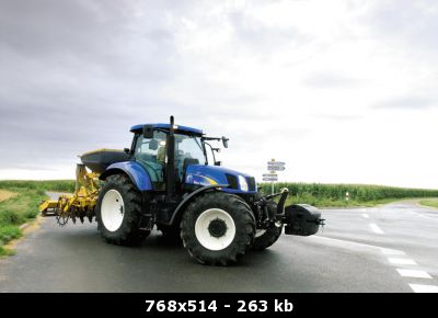

                                                    • Dj Rudy
                                                      • 16/11/2004
                                                      • 222
                                                      #27
                                                      Ringrazio sandryx per questo link:
                                                      Ecco una foto del T6080 con gommoni esagerati chiaramente fuorisagoma!

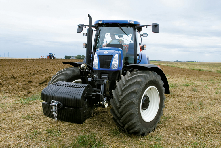

                                                        • Dj Rudy
                                                          • 16/11/2004
                                                          • 222
                                                          #29
                                                          Ecco un paio di foto del T6080 Super Steer gommato 710.
