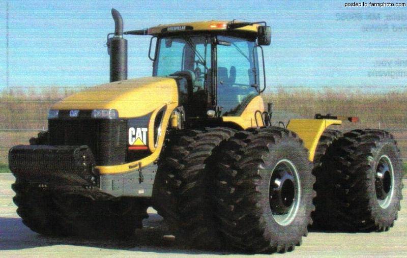

              Riguardo Cat, non è nuova negli snodati, in altro argomento ho gia messo foto dello snodato con carrozzeria dei Challenger cingolati in gomma prima serie: il primo snodato Cat dovrebbe essere del 1962, 420CV.
                Gli snodati MF che hanno montato i motori v8 cat erano i 1500-1800 successivamente divenuti 1505-1805 ma che io sappia il piu grande (1805) si fermava a 210cv al volano.

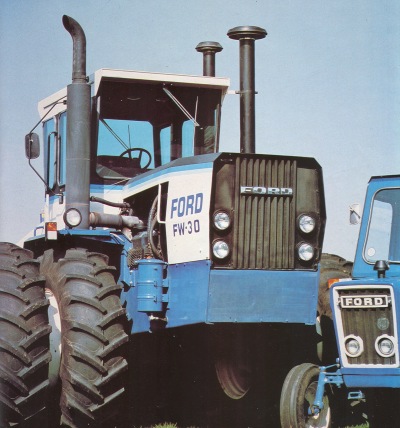

                            raga cosa ne pensate di questo bebé?
                            io lo scoperto qlc settimana fa ma mi ero dimenticato di dirlo, ma sicuramente i più esperti lo avranno già visto
                            allego anche il link per i + curiosi
                            http://www.konedata.net/Traktorit/fordFW30.htm
                              Quello è uno snodato marchiato Ford FW, in realta è uno Steiger 3°serie, in quanto per un certo periodo i mitici trattori color pistacchio furono venduti anche con il marchio Ford, visto che in quegli anni la Versatile era ancora di proprieta Fiat.
                              Tra l'altro il soggetto della foto è una macchina europea, si notano i gruppi ottici anteriori di chiara derivazione ford (gli stessi del TW prima serie), in quanto negli States le luci per la circolazione stradale sono diverse, con indicatori di direzione tondeggianti sulla cabina.

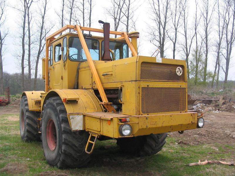

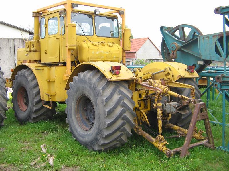

                                      si alcuni ci sono ancora, specie grosse impreseper ortofruttae prodotti industriali, ne ho visto uno blu(versione karkov se ben ricordo)alcuni li usano sotto livelle ed altri lavoracci.
                                        qualche caratteristica tecnica tipo cavalli e peso? Che vuol dire li usano sotto livelle?
                                        peso mi sembra il piu piccolo da 150-180 cv sugli 8000kg, quello della foto deve dovrebbe essere il k 700 partiva da potenze attorno ai 250 cv peso grosso modo sui 12000 kg, poi si e evoluto in atri modelli fino all'ultimo 745 che con certe motorizzazioni mi sembraandasse oltre i 400 cv, per livelle mi riferivo a quelle grosse livellatrici a traino a controllo laser usate per livellamenti terreni.
                                          L'esemplare in foto è il K701, derivato dal K700 a cui somiglia molto esteticamente ma differisce per alcuni particolari, ad esempio un cofano diverso, fanali posizionati in diverso modo, scarico in centro cofano al contrario del predecessore che era di lato.
                                          A livello meccanico, la differenza principale era il motore, un V12 aspirato, al contrario del predecessore che adottava un V8 turbo.
                                          Tornera' poi V8 aspirato con la successiva evoluzione, il K701M.
                                          E' presente sia con marchio Kirovetz, sia col marchio Belarus (per quest'ultimo la numerazione è 7010-7100).
                                          Il colore giallo è originale, infatti sebbene la livrea che andava per la maggiore era bicolore arancio-beige, ne sono stati costruiti anche molti esemplari gialli.
                                          Ad ogni modo la potenza di quello in foto dovrebbe essere 260 cv a 1900 rpm, con un peso di 13 tonnellate.
                                          Anni di costruzione dal 1975 al 1980.

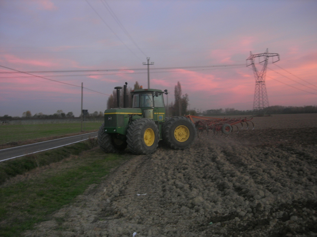

                                            guardate chi ho beccato ieri
                                            vi assicuro che vederlo e sentirlo andare è qualcosa di bello

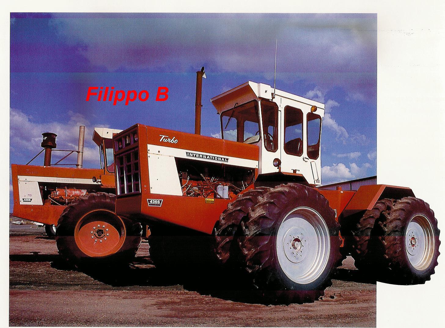

                                                  I rossi marchiati IH invece avevano motori con specifiche proprie, ma sempre Steiger erano, ad eccezione del primo snodato IH costruito che sembra fosse un progetto IH, del quale pero' non ho i dati.
                                                  L'ultima serie 88 (prima dell'unificazione del marchio), sembra (notizie frammentarie e poco chiare) fosse su base interna IH e non piu sviluppata da Steiger, comune con i trattori piu piccoli della stessa serie.
                                                  Comunque Paolo parlava di un verde.
                                                    Una bella immagine degli snodati International Harvester
