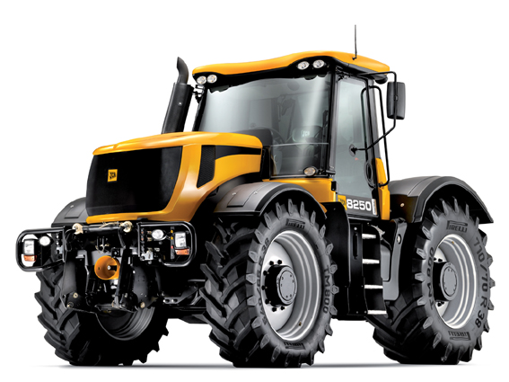

                                Fastrac 8250
                                Ragazzi, un'anteprima:
                                il nuovo JCB Fastrac 8250 con il Vario. Motore Cummins da 8,3 litri intercooler per 248 CV, 65 km/ora e ABS.

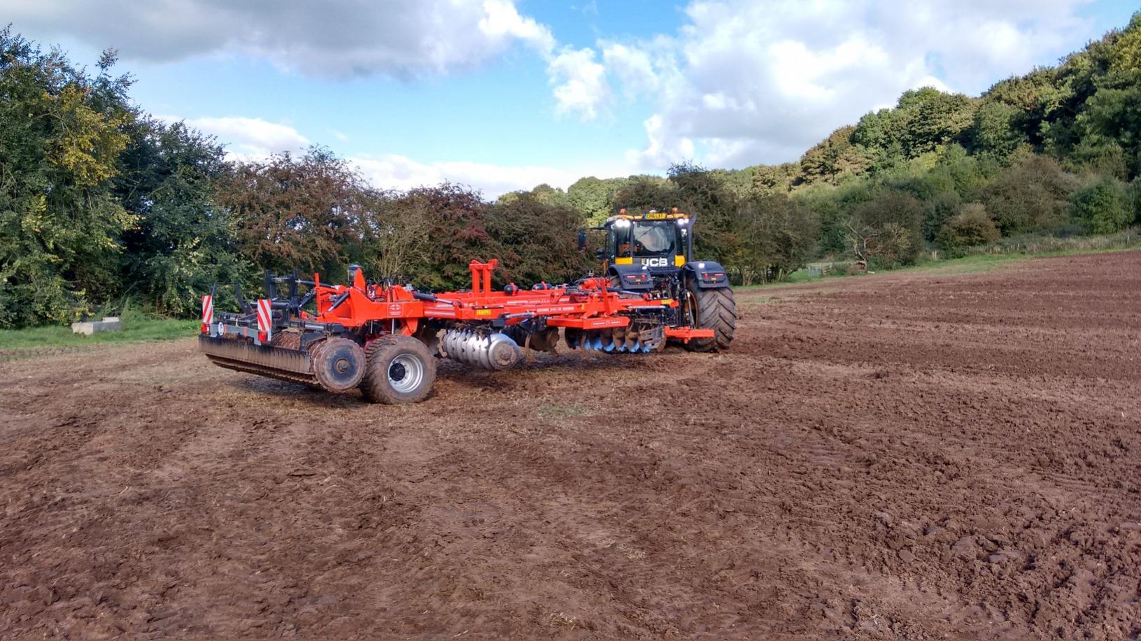

                                        Finalmente abbiamo testato il nuovo Fastrac 4000 nella versione 4220 (220 cv nominali).
                                        Motore Sisu, Cambio a variazione continua, quattro ruote sterzanti, ABS di serie.
                                        Trazione in campo eccellente, il nuovo Fastrac è stato progettato per essere una vera macchina da campo con buone doti stradali.
                                        A breve sulla pagina Facebook di JCB Italia foto e video.

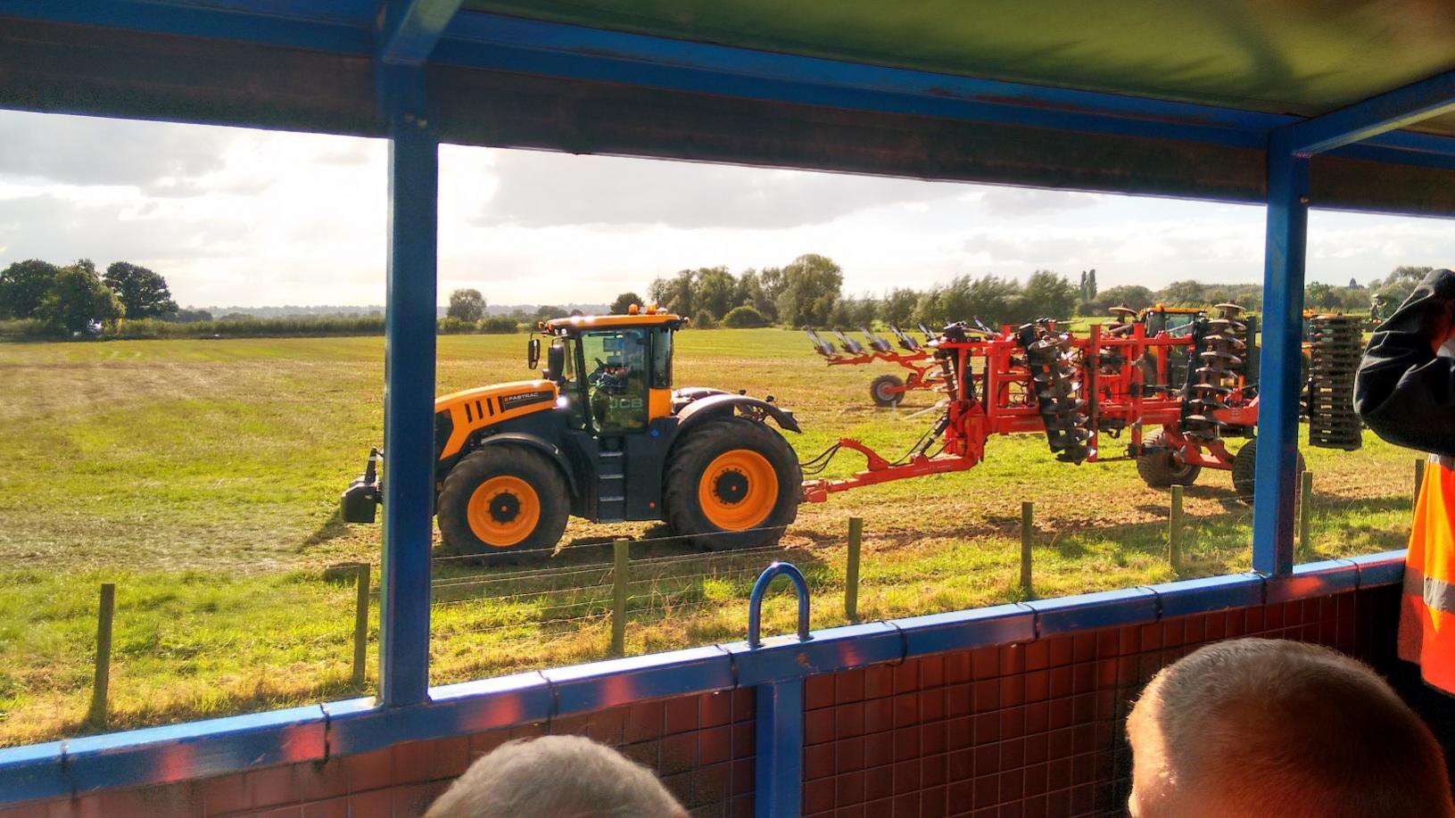

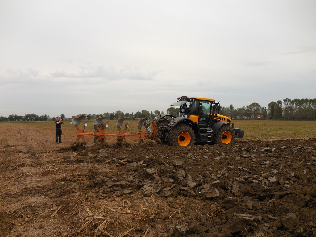

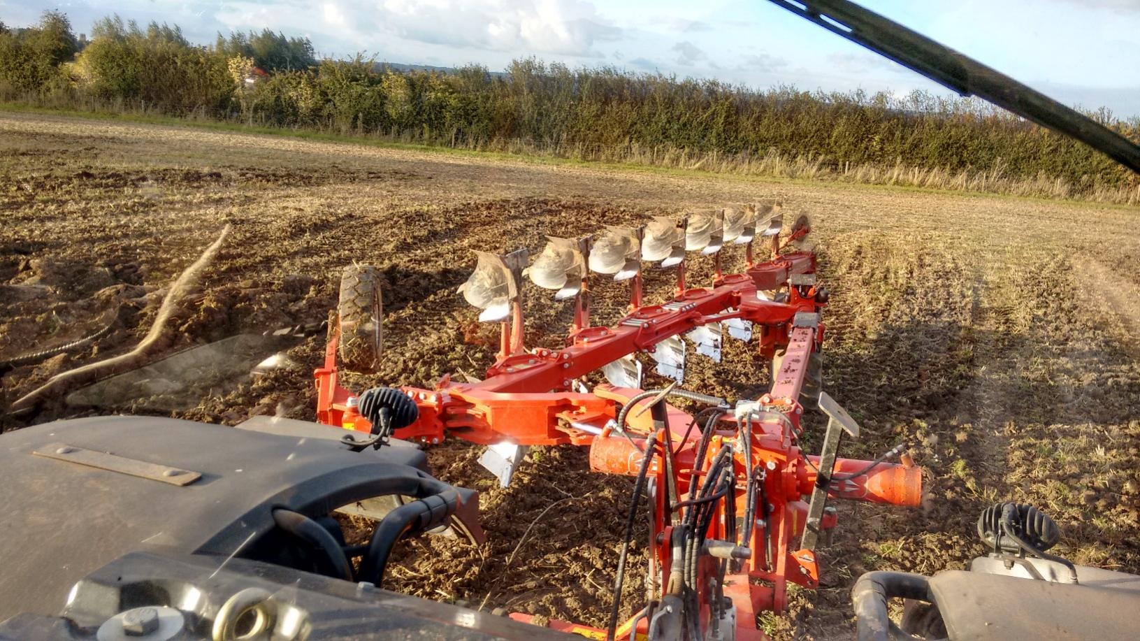

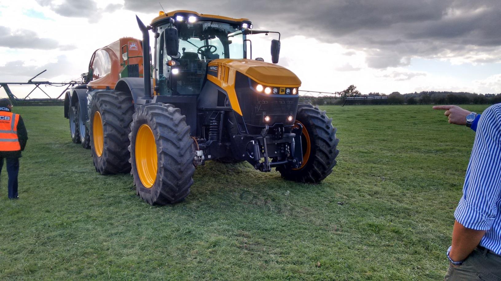

                                            Nuovo Fastrac serie 8000
                                            Ecco il nuovo 8000. Provato in Inghilterra la scorsa settimana.
                                            A breve i dati tecnici.
