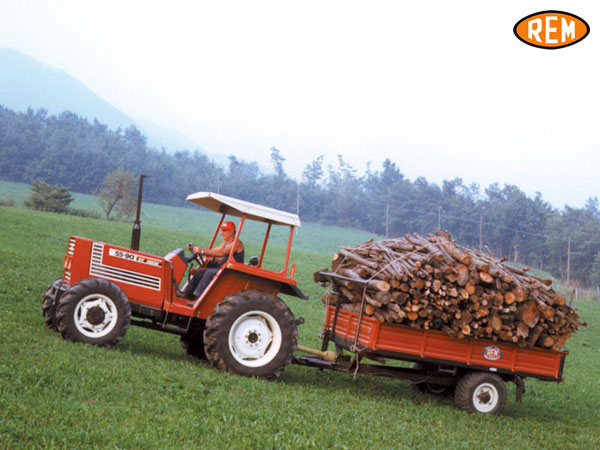

                      X Benny: il 60-90 c'era l'ho visto una volta, il 55-90 l'ho visto solo in foto, eccolo.

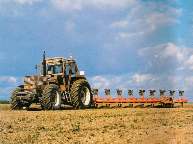

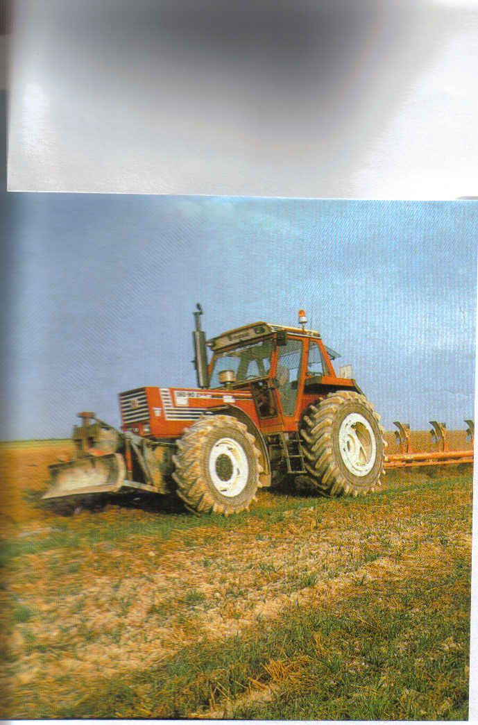

                                      Queste sono le immagini che Alfre e Urbo avevano allegato nella discussione che ho eliminato: le sposto in questo argomento, se vi interessa potete continuare ad allegare qui le immagini della serie 90.

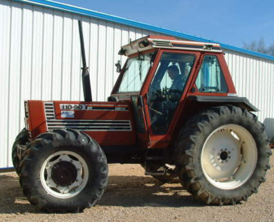

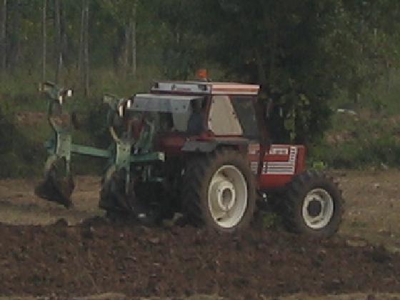

                                            Qui invece ci sono io con il mio 110/90 con bivomere.

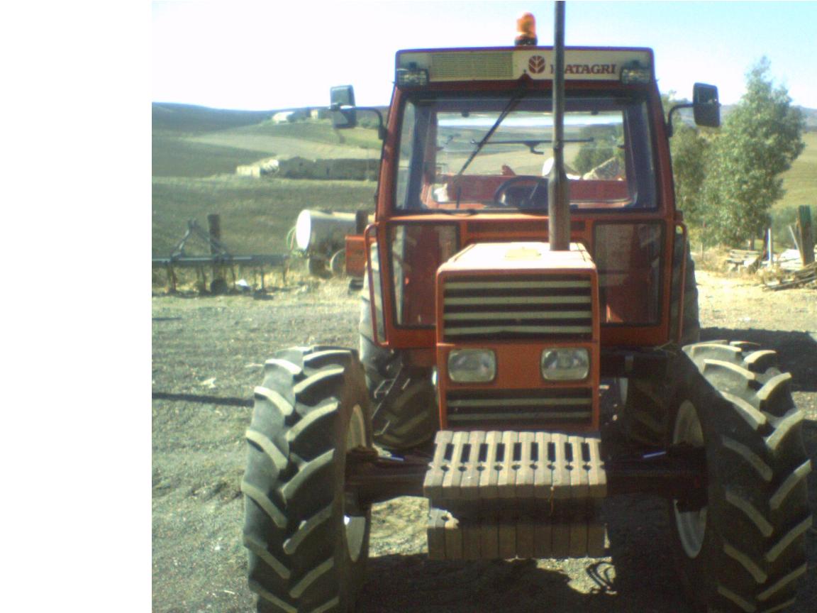

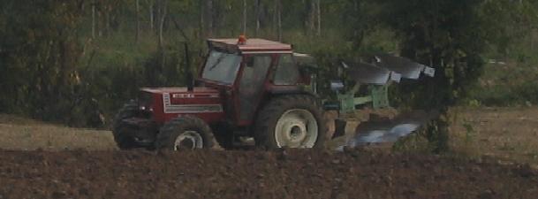

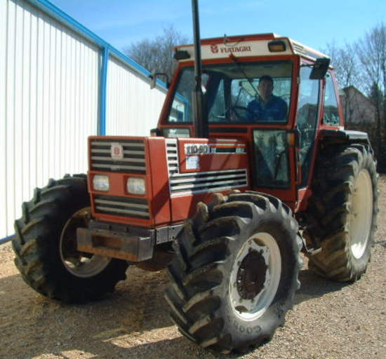

                                              Azzardo anch'io...
                                              Per quanto rigurda l'aria condizionata è ben difficile che il secondo ce l'abbia (originale) poichè monta la cabina Confort mentre il primo pur avendo la Superconfort è di qualche anno precedente e non credo l'abbia.
                                              Per quanto riguarda i 40 Km/H il primo non può esserlo perchè monta il ponte di quelli con Trenta (con i riduttori epicicloidali più grandi) che aveva in comune con i pari età 90-90 e 100-90.
                                              Il secondo invece monta l'assale nuovo da 40 km /h (riconoscibile per i riduttori più piccoli e mi sembra di ricordare due pistoni di idroguida anzichè uno).
                                              Comunque due macchine eccezionali che non temono confronti (li considero uno dei migliori trattori mai prodotti) .
                                              Per quanto mi rigurda preferisco quello con il ponte "maggiorato" e la cabina Superconfort (come il nostro 100-90 Dt) sono veramente bellissimi...

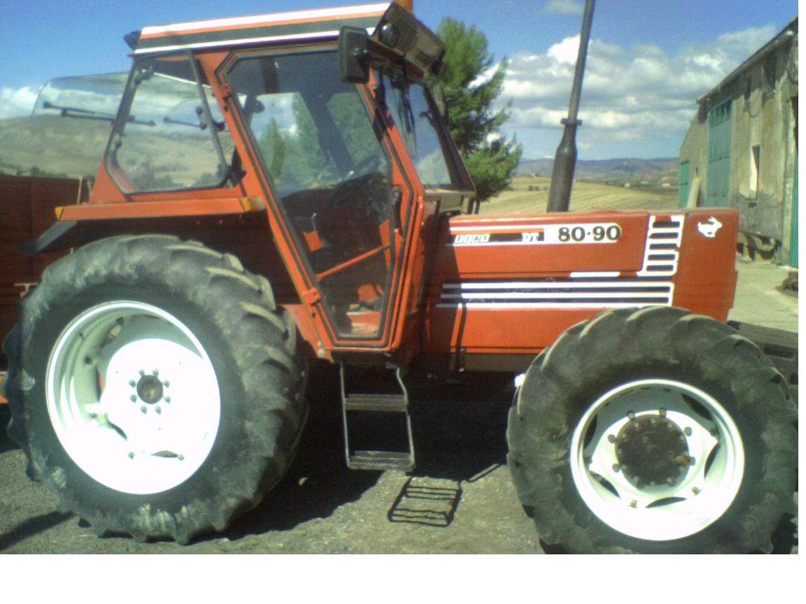

                                                Dal mio meccanico di fiducia ho visto poco tempo fa un 80/90 (penso fosse degli ultimi) versione 40 km/h che aveva l'hi-lo (il comando non era elettroidraulico ma si otteneva spostando la leva delle marce a destra e sinistra!! come nei primi winner)
                                                Di preciso sono salito solo su due trattori serie 90 con cabina originale (tutti e due parcheggiati dal meccanico).
                                                Uno era l'80/90 di cui ho accenato prima.
                                                L'altro era un 180/90 (con le leve del cambio sul cruscotto, che non mi piacciono minimamente, preferisco di gran lunga le leve laterali come l'80/90).
                                                Comunque mi ha stupito (in negativo) la minore visibilità del 180/90 rispetto all'80/90.
                                                Magari era solo un'impressione, ma mi sembrava migliore la visibilità sull'80 che sul 180.
                                                In particolare il vetro anteriore del 180 dava l'impressione di essere piccolo rispetto alla cabina, per non parlare del filtro aria e del marmittone proprio davanti agli occhi (però all'esterno fanno un figurone).
                                                Invece sull'80/90 l'impressione era quasi opposta, e la marmitta dava poco fastidio (quasi non ci facevo caso).
                                                quali sono le vostre sensazioni di visibilità in queste cabine?
