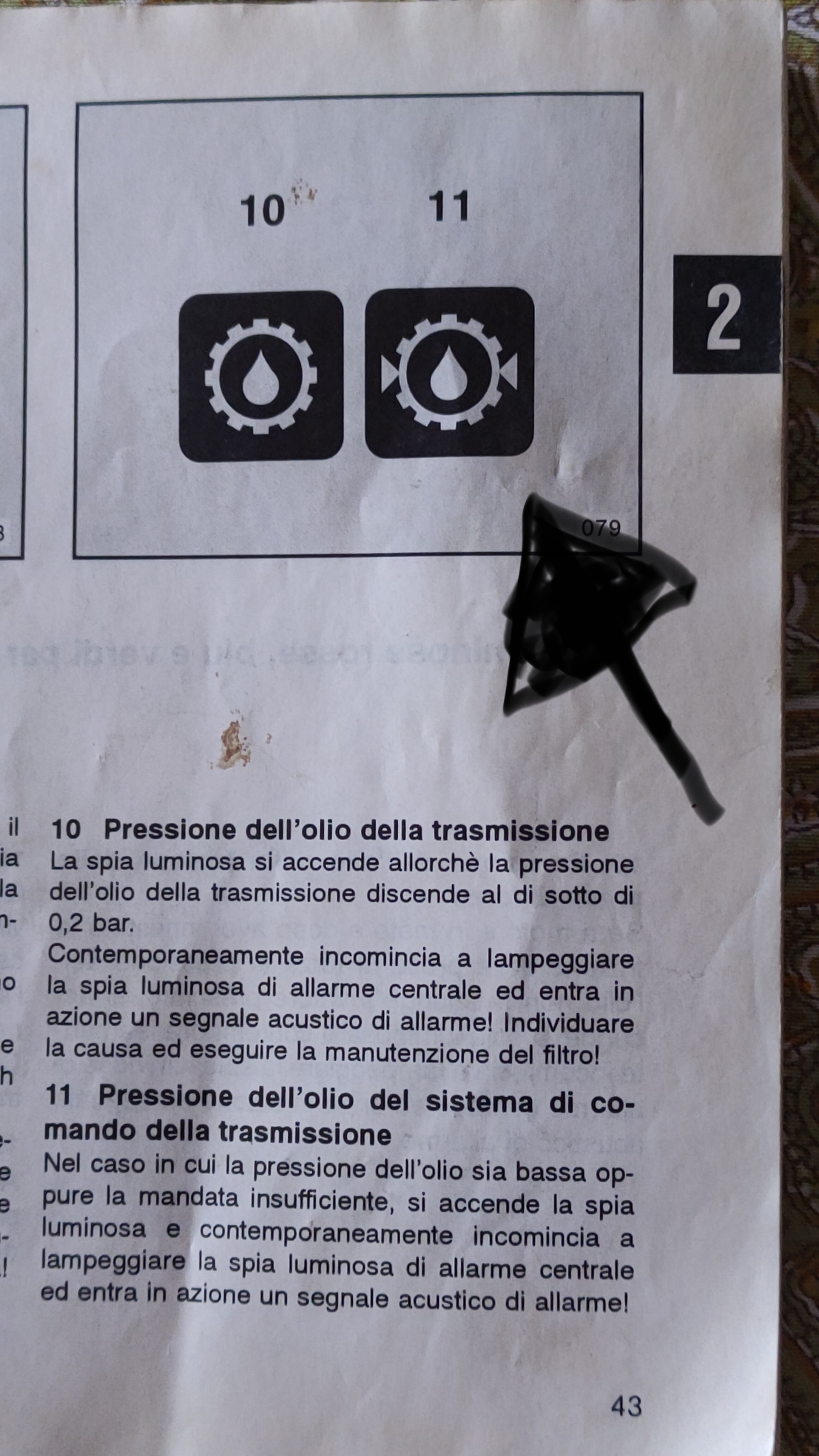

    DEUTZ FAHR agrostar 6.08 trasmissione
Nome:	1.jpg
Visualizzazioni:	335
Peso:	1,02 MB
ID:	1296020 Salve qualcuno di voi sa darmi informazioni sulla spia pressione dell'olio del sistema di comando della trasmissione sempre accesa con segnale acustico.
    Si tratta del filtro intasato ? oppure mi devo preoccupare? grazie a chi mi risponde.

    Sarebbe utile conoscerne la genesi.
    Come si é manifestata l'anomalia?
    É sempre accesa o dipende dal regime motore?

      Salve l'anomalia si manifesta solo a motore accesso.
      Al minimo e sempre accesa ,usando il trattore normalmente con un carrobotte i giri aumentano dai 1000 a 1500 in quel caso la spia tende a spegnersi .

        Quella che descrivi é una manifestazione di bassa pressione olio,anomalia che sparisce aumentando i giri motore.
        Infatti nella descrizione della spia é indicata come tale.
        In questo caso dovrebbe peggiorare con l'aumento della temperatura dell'olio,perché i trafilamenti aumentano con la diminuzione della viscosita

          Soluzioni? la spia continua a stare accessa e suona molto fastidioso provo a sostituire i filtri dell impanto idraulico e della trasmissione?

            Andrebbe fatta qualche verifica,prima di tutto delle pressioni reali.
            I Filtri andrebbero cambiati insieme all'olio,potrebbe migliorare,ma non risolutivo.
            Potrebbe essere la pompa,oppure trafilamenti importanti negli utilizzi,tipo frizioni in bagno d'olio.
            Conoscere le esatte condizioni del mezzo,ti aiuterà per interventi mirati,o scelte conseguenti.
