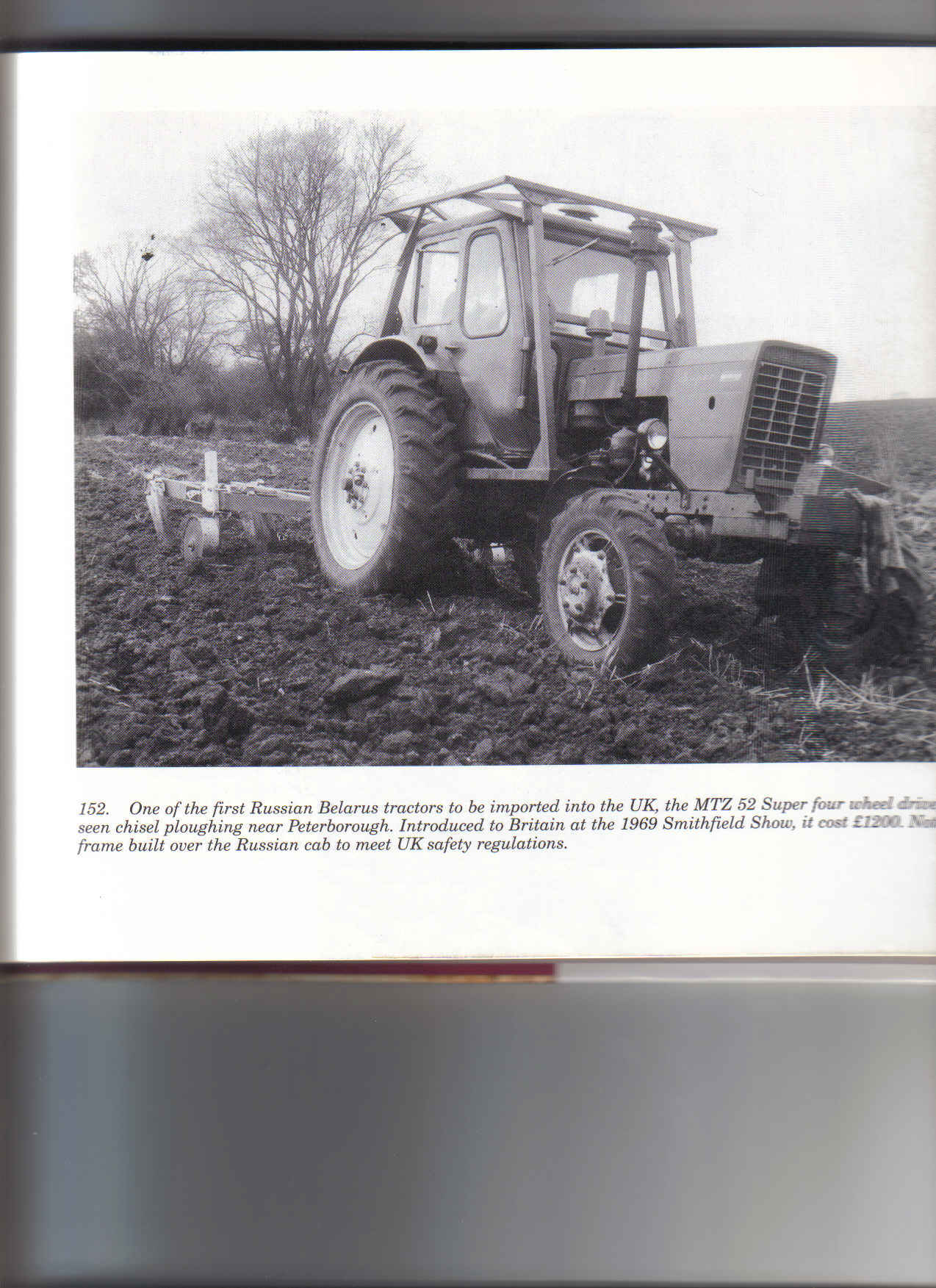

                              MTZ 50 strappalacrime
                              BELARUS MTZ 50 , il primo trattore che abbiamo acquistato , ovviamente usato prezzo : 2,5 milioni di lire nel 1982 . Ricordo con struggente "terrore" la tendina metallica verticale che "chiudeva" il radiatore , il sedile a due posti , la velocità di circa 35 Km orari , la pompa idraulica del servosterzo grande come quella di una pala, 50 cv per 4500 di cilindrata e 45 qli di peso , il filtro olio centrifugo etc. etc. .
                              In presa di forza a far girare la ventola caricatrice della torre da fieno , bastava gasolio e ogni tanto acqua nel radiatore , e questo gli fu fatale , dimenticata l' acqua nel blocco motore , una fredda notte di dicembre il suo cuore generoso si spezzò per sempre ...... ora continua a vivere nei nostri cuori e nelle nostre macchine , dove il pistone del sollevatore è diventato il 3° punto idraulico del John Deere 3350 , la tiranteria del sollevatore è stata integrata in numerose attrezzature autocostruite , la pompa idraulica del servosterzo è ancora li' sperando di tornare a vivere ......... adesso basta perchè mi commuovo ......

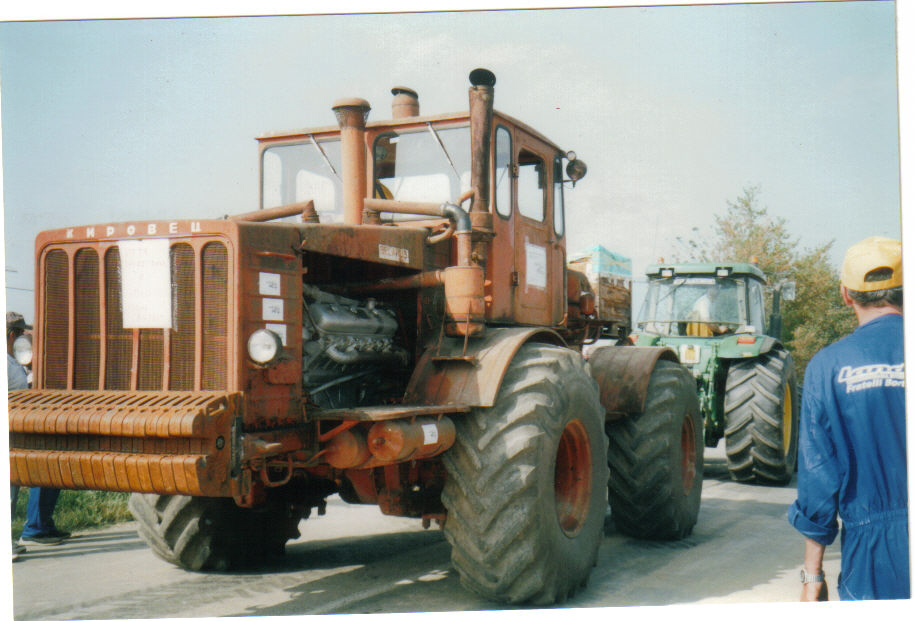

                                Questo e'il mezzo uguale a quello ci cui parlavo sopra,che,qualche anno fa'a una gara di traino si e'pappato un JD 8400(vedi foto)
                                  Quelle macchine lì c'erano sia col marchio Belarus sia con quello Kirovetz, l'unica differenza estetica che io sappia è la mascherina ant, quella nella foto di Alfre è quella tipica Kirovetz.
                                  Inizio di produzione 1962.
                                    Quello in foto ha la mascherina con la scritta Kirovets in cirillico e sui lati del cofano l'adesivo Belarus!Due marchi per un trattore!
                                      La produzione russa all'estero veniva esportata in gran parte con il marchio Belarus, perche piu conosciuto di Kirovetz Karkov ecc ecc. Le scritte laterali sono state applicate secondo me appunto dalla Urrs Government Tractorexport (mi sembra si chiamasse cosi) vista la destinazione "fuori patria". La scritta ant in cirillico è stata lasciata cosi, forse per economie produttive o forse perche tanto chi capisce cosa c'è scritto??
                                        Vecchio modello

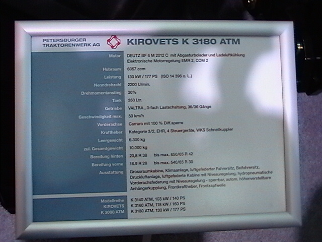

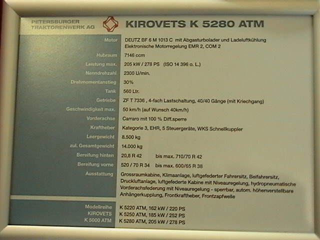

                                              Kirovetz 5280 e relativi dati tecnici presente ad hannover

                                                Grazie filippo per i dati tecnici, finalmente posso chiarire definitivamente alcuni punti, in giro per il web vengono riportati molti dati spesso travisati,in particolare veniva attribuito al modello dellaserie 5000 il cambio valtra, quando invece monta zf, personalmente noto una strana somiglianza stilistica con un trattore europeo, secondo tè a quale si sono ispirati?
                                                  no alle,quello del tito alla fune è il vecchio k700, oggi viene ancora comercializzato con potenza base credo di 250 cv, poi ci sono le sucessive evoluzioni del 744 che arrivano a sfiorare i 500 cv con motore mercedes e deutz, comunque 230 o 250 non fa differenza , li la differenza la fa il peso e la gommatura.
