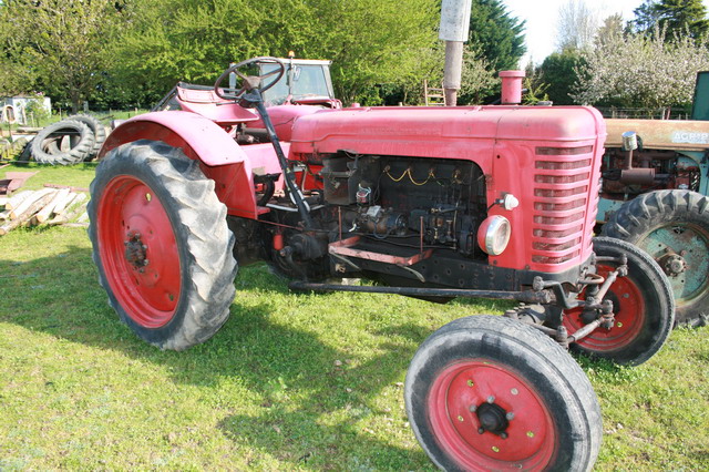

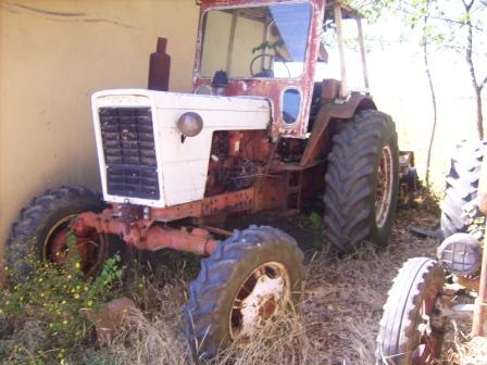

      • #33
        questi sono esemplari piuttosto vecchi di belarus sapete quanti anni circa possono avere?
        Ultima modifica di
        • #34

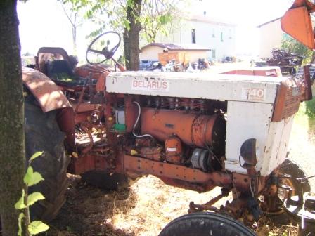

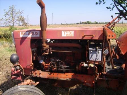

          Il doppia trazione é databile difficilmente, visto che é comparso a metà anni '60 e prodotto fino al 1985, con poche modifiche aggiuntive prodotto fino a pochissimi anni fa (e forse lo é ancora).
          Gli altri son dei Lipetsk (LTZ) T-40 ribattezzati per l'export
          • #35
            per gli ultimi modelli da te citati quanti anni possono avere? cioè sono macchine degli anni 50, 60 o anni 70?
            • #36
              non è possibile dare una data ad occhio , la produzione fu molto eterogenea per marchi colori ed altre opzioni, dall'inizio fino ad una certa epoca le colorazioni erano solo il rosso , poi una ventina di anni fa circa comparvero le colorazioni bianche(gia presenti sugli avto venduti in francia), il piccolino bicilindrico da 25 cv e l'intermedio da circa 40 a tre cilindri sono sempre stati rafreddati ad aria, come pure comparvero poi omologhi per potenza ad acqua ed ultimamente pure con motori di importazione(lombardini) e su quelli di maggiore potenza pure deutz

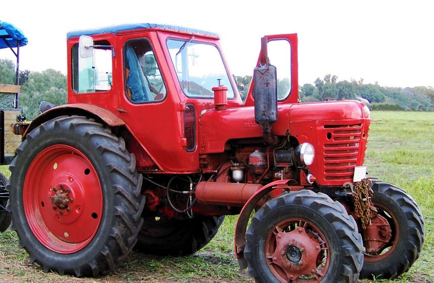

                  Un' altra particolarità del ponte a portale del Belarus, è che si può allargare la carreggiata, sfilando i semiassi (come sui 2ruote motrici), anzichè spostando i cerchi ruota.
                  Imprenditore agriRIDIcolo
