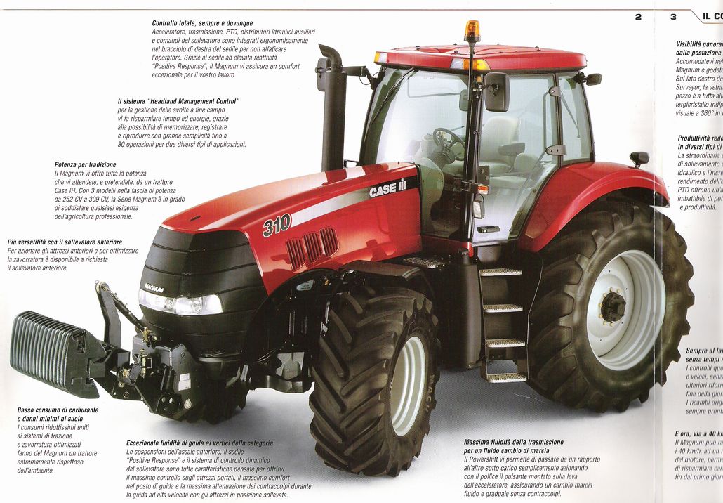

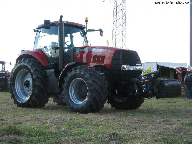

Ha una cabina favolosa senza tanti fronzoli, ha un design semplice ma allo stesso tempo accattivante insomma esteticamente è molto bello.
Per quanto riguarda il motore è uno dei migliori al mondo...insomma se la gioca direttamente con il JD 8x20 anche se secondo me il magnum è un gradino sopra. (Adesso arriverà qualcuno ed inizierà a dire che l'80% del parco macchine sopra i 200cv è jd quindi jd è il migliore e bla bla bla...
Per Giampi sono d'accordo con te
Ma per dar maggior impulso alle vostre affermazioni sul case bisogna dire che "monta" il miglior motore in circolazione il cummins qsc da 8.3 litri e 24 valvole e con un 40% di riserva di coppia...se non è il miglior motore questo... non so quale può essere. E poi non dimentichiamoci che sulla base del Magnum MX producono il TG della NH quindi gli ingegneri non sono stupidi se vogliono fare delle belle macchine prendono dai rispettivi marchi il meglio come sul cambio "vario" hanno preso Steyr cvt e lo hanno fabbricato con il nome Case cvx e NH con tvt.....
Che Bisogno C'era Di Farlo Somigliare Tanto Ad Un 8000?

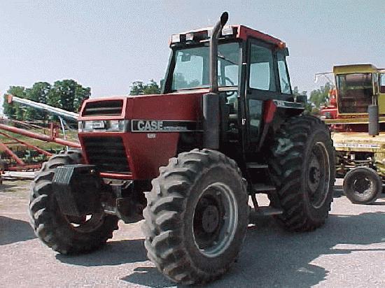

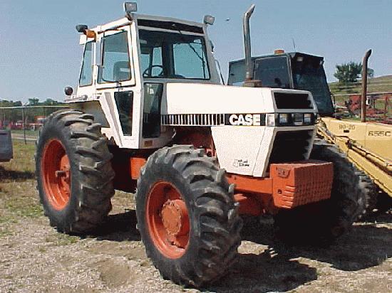

La prima è che dire che è un pò ingiusto dire che che Case prima della serie 7100 non avesse prodotti all'altezza perchè nella gamma 150-200 Cv aveva dei trattori considerati un vero e proprio salto nel futuro per l'epoca ed erano proprio gli "Snoopy" (serie 3000) che non erano da considerare gli snodati classici americani di International di alta potenza (quelli in quell'epoca erano i serie 4000) ma erano delle macchine nate per ovviare al problema del trattore classico 4wd altamente maneggevole e quindi era da considerarsi in quegl'anni l'alternativa (molto valida se non superiore) ai Jd citati dal Buon Jd Fan.
Quindi altro che macchine non all'altezza si trattava di macchine rivoluzionarie e che ebbero un ottimo successo in America e non solo anche dopo aver cambiato nome (come ricordato dal buon Tagliaerbe).
Purtroppo in quegli anni si accrebbe la crisi dell'agricoltura americana e alcune Marche( Intenational e' il caso più clamoroso) caddero in una crisi irreversibile che portò i rossi di Racine (lì venivano prodotti gli International) a subire una drastica politica di tagli che comportò la fine degli Snoopy (erano molto più costosi da costruire di un trattore tradizionale) e la loro sostituzione con la Serie 5088 (che pur avendo potenze simili agli Snoopy erano molto più classici e meno costosi da produrre).
Verso la meta degli anni 80 c'è stata l'umiliante (per International) acquisizione da parte di Case e dopo qualche anno venne messo in produzione la Serie 7100 che a ben vedere non è altro che un'evoluzione della Serie 5088 effettuata secondo parametri e componenti Case ( fra l'altro la serie 5088 già montava il radiatore molto lontano dal motore senza averlo copiato a nessuno).

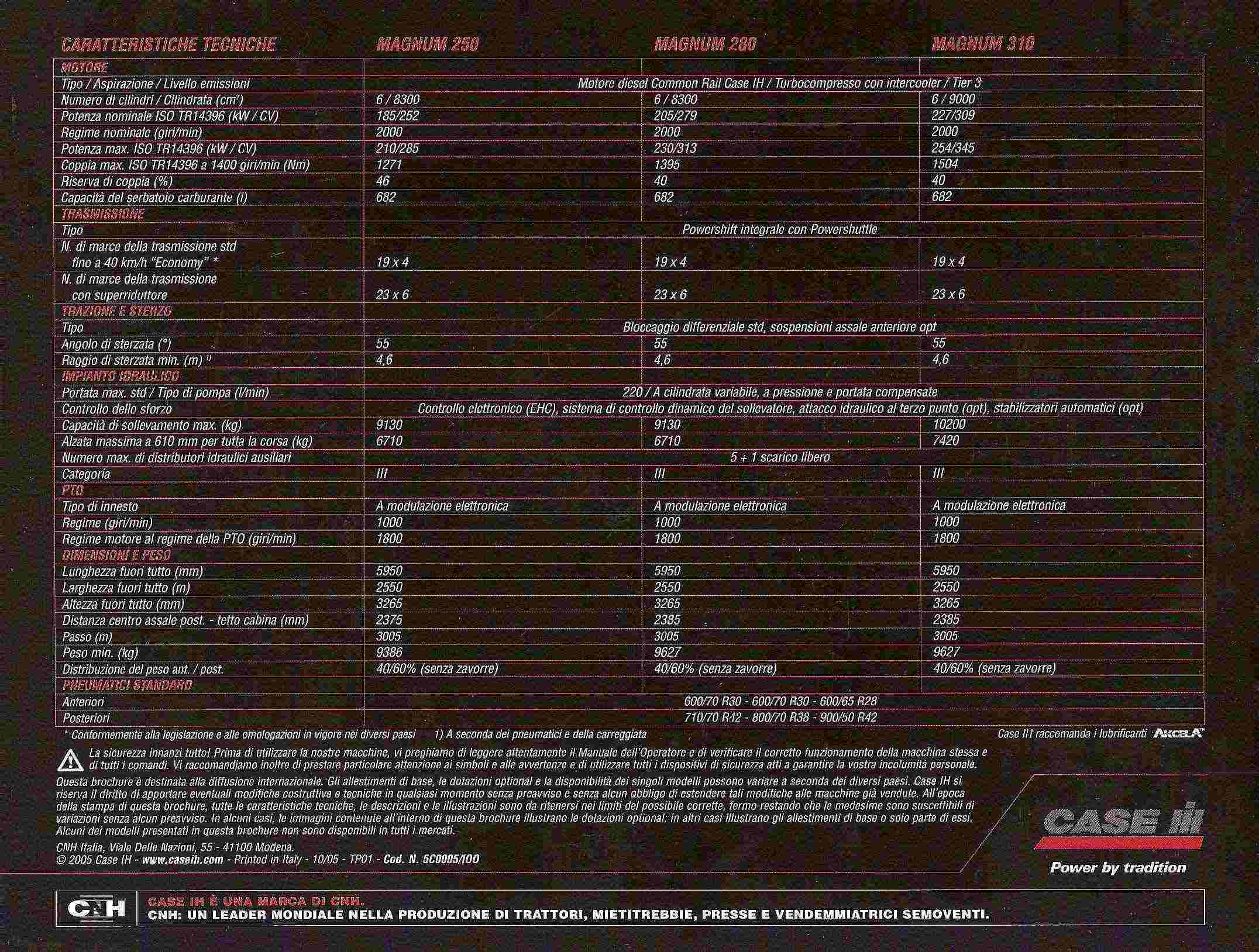

allora se vogliamo parlare di prestazioni
la gara a cui abbiamo assistito a "modena in campo" tra 8520T 8520 e mx 285 è andata così:
1° 8520T
2°8520
3° mx285
secondo alcuni il 2°posto spetta al case xchè il jd era leggermente truccato, il case andava + fondo di 5cm(con 1 trivomere)Ultima modifica di cvt; 25/10/2005, 17:53.

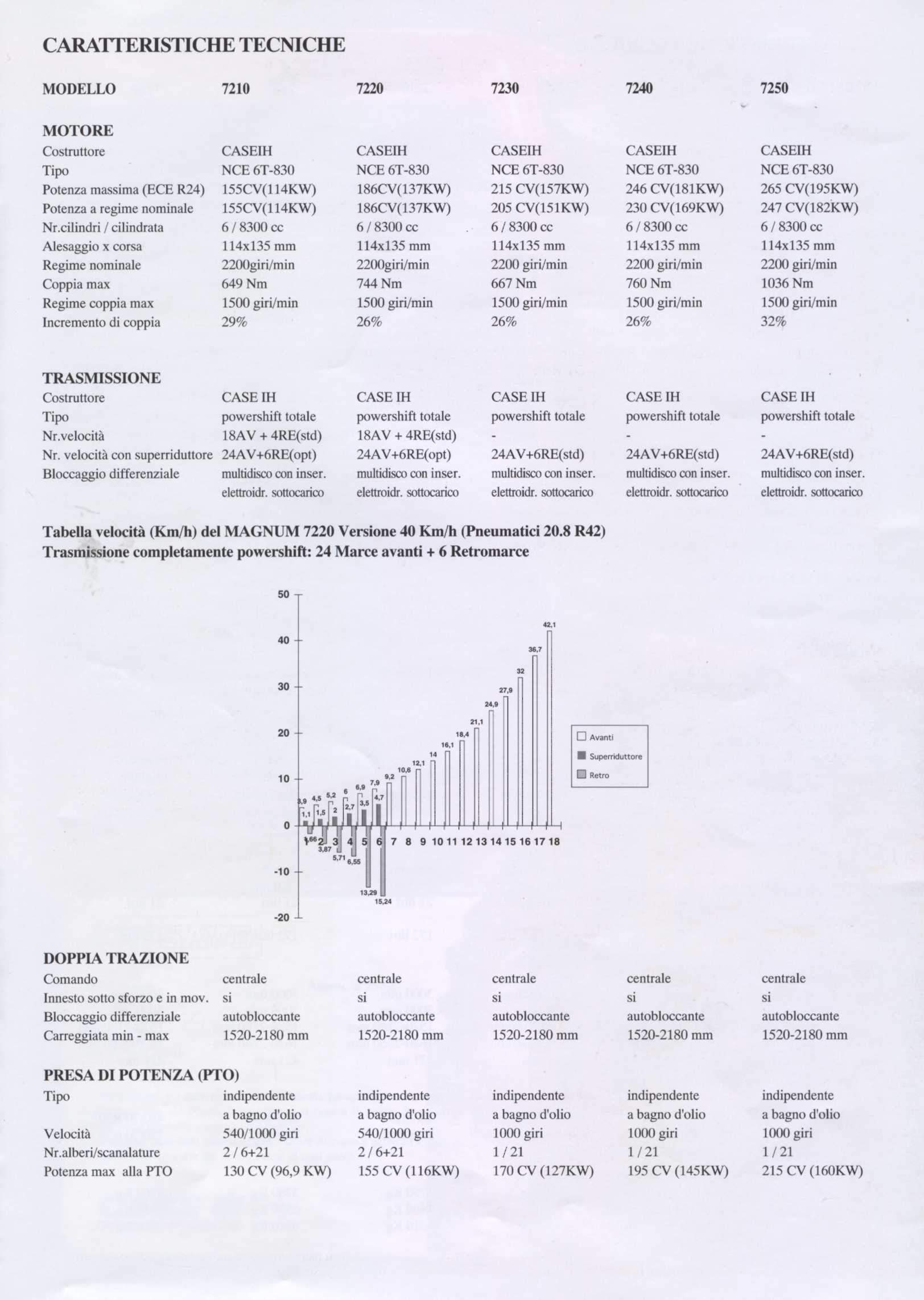

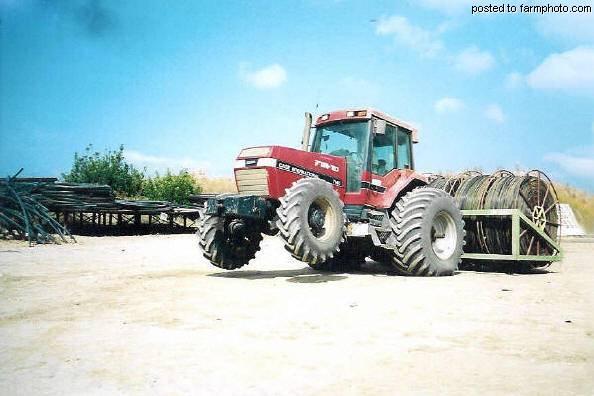

La serie 7100 come la serie 7200 andava dai 150 ai 230 cv, il 7100 montava un cambio 18+4 mentre nel 7200 i rapporti erano 24+6 che permettevano al trattore di raggiungere i 40 km/h (il predecessore si fermava a 35).
La serie 7200PRO succeduta al 7200 liscio si distingue per una maggior cavalleria (170-280 cv) mentre il cambio rimane lo stesso.

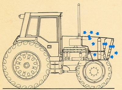

Faccio ammenda, caro Case, infatti ho visto su Konedata lo schema del ventilatore dei 5088 International, peraltro adottato dai coetanei "snoopy" 7088.....Originalmente inviato da [Case]guardate che la Case non si è basata sui 33-35-3788 x fare il magnum ma bensi' sul 5488 trattore + convenzionAle rispetto ai sovracitati e anche in questo il ventilatore del radiatore erA collegato mediante albero al motore ed era molto distante da esso tutto ciò succedeva se non ricordo male nei primi anni 80
ahhhhhh il trattore in esame sviluppava circa 200 cv
In effetti il ventilatore di questi trattori era posto in modo non convenzionale, in quanto situato DAVANTI al radiatore, prendendo moto da un albero passante, con lo scopo di invertire il flusso dell'aria come si usava abitualmente fare con i Caterpillar D4, D5, D6, D7 che normalmente venivano utilizzati per i lavori agricoli. Tengo a ribadire, nonostante cio', che il lungo cannotto da cui prende il moto la ventola dei CaseIH MX prima versione ha in comune con quello della serie 5088 solo la lunghezza, solo che in questi ultimi la ragione del suo utilizzo ha un perchè sostanziale a differenza degli MX.
Per l'ennesima volta riconosco ad International Harvester di aver fatto notevoli sforzi (al contrario di coloro che ne hanno ricevuto il testimone) nella ricerca di migliorare il proprio prodotto, senza paura di rompere gli schemi.Ultima modifica di jd fan; 22/10/2005, 16:55.
Fra Mx170 e Mx180 c'era un bel salto...l'Mx170 montava il carro della serie Maxxum ed il piccolo sisu da 5.9 litri (che però si pappava il powertech JD), mentre l'Mx180 montava il carro della serie Magnum ed il più corposo cummins da 8.3 litri.Originalmente inviato da pasqualeJDDMio cugino ha un MX 180,prodotto inpochi esemplari in quanto il motore da 180 cv sotto lo stesso carro dei 200/300 cv era un pò sottodimensionato......con una piccola ritoccatina all'anticipo della pompa ora lavora da DIOOOOOO.......in questi giorni sta arando con un pentavomere KUHNN..........faccio delle foto e le posto...........Ah ha una coppia paurosa.....

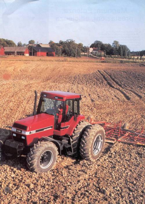

Il cambio full powershift dei Magnum 7100/7200/7200 pro era per tutti un 18+4 con l'opzione di nr 6+2 rapporti (fuori gamma powershift) super ridotti.Originalmente inviato da GianpiLa serie 7100 come la serie 7200 andava dai 150 ai 230 cv, il 7100 montava un cambio 18+4 mentre nel 7200 i rapporti erano 24+6 che permettevano al trattore di raggiungere i 40 km/h (il predecessore si fermava a 35).
La serie 7100 non raggiungeva i 40 km/h in quanto sprovvista di frenatura sull'asse anteriore.
La trasmissione di tali macchine, se non ricordo male, aveva una capacità di oltre 170 lt di olio, in quanto le frizioni del p.s. lavoravano a bagno assorbendo molta potenza, ragione questa per cui i maligni sostengono che le prendesse regolarmente dai 47/4955 le cui frizioni non venivano raffreddate per sbattimento, ma colpite dal getto d'olio solo nell'attimo in cui erano sollecitate, ragion per cui l'impianto aveva una capacità di soli 82 litri....oltretutto, se ben ricordate, il cambio dei Magnum era famoso per il tipico "CLOCK" ad ogni cambio marcia, dovuto al fatto che tali frizioni (non gestite elettronicamente) lavoravano alla pressione di esercizio dell'impianto idraulico (180 - 200 bar), mentre il p.s. 15+4 dei '55 viaggiava sul velluto in quanto le medesime frizioni lavoravano a 40 bar.
.....per la precisione.
