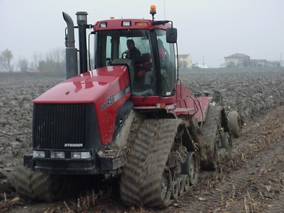

    secondo voi come è questa macchina io nn la ho mai vista lavorare se nn in TV un terzista che conosco la ha vista andare con un pentavomere ER-MO 50cm e ha detto che nn sforzava per niente

    Lo ritengo il migliore trattore di alta potenza sul mercato e nonostante sia contro al cingolo in gomma tipo jd 8020 t o claas penso che case abbia trovato davvero la soluzione migliore.
    La macchina fa impressione veramente ha tiro spaventoso e nonostante avesse attaccanto un pentavomere da 40 q.li a 50 cm il cingolo non lasciava il minimo segno sul terreno, inoltre fecendo le manovre di fine campo non rovinava la capezzagna come fanno i cingolati normali.
    Poi sentire il cummins QSX15 in tiro dà una sensazione potenza assoluta.
    Purtroppo è un pò ingombrante...e un po costoso.

      Tieni conto che però ha degli indubbi vantaggi:
      1) Il sistema a 4 cingoli basculanti permette di sfuttare al meglio il peso della macchina ed il tiro del motore;
      2) Lo sterzo del JD9000T rovina sicuramente di + i cingoli (visto che si deve ripartire la potenza fermendo un cingolo) ed i cingoli costano;
      3) Si può svoltare tranquillamente con gli attrezzi abbassati (se l'attrezzo lo permette) senza perdere cavalli e tiro;
      4) La macchina è sicuramente meglio bilanciata e ben piantata per terra;
      5) Il cingolo basculante segue molto bene il profilo del terreno assecondando avallamenti ecc...
      La manovrabilità non è delle migliori ma è un trattore per elevate estensioni

              Sebbene a me non facciano impazzire i cingolati in gomma e sebbene sono uno di quelli che ritiene più un vezzo che una necessità per i trattori arrivare a potenze gia' oltre i 250 CV e pesi superiori agli 80 Qli volevo esprimere un paio di pensieri sulla disputa tra Challengeristi e Steigeristi partendo dal presupposto che secondo me entrambi non sono certo stati progettati con un occhio ai nostri terreni e che forse la montagna di soldi che costano sarebbe bene che fosse spesa altrove.
              Detto questo che pero' rientra tra i pareri personali e pertanto come tali valgono diciamo che tecnicamente la cingolatura in gomma dei Challenger non puo' essere paragonata a quella dei Case sebbene entrambe siano cingoalture in gomma.
              Infatti al Challenger (sistema Mobi trac) è necessaria una maggiore superficie di contatto della ruota con il cingolo perchè la trazione viene trasmessa principalmente attraverso l'attrito della ruota interna gommata con la superficie interna del cingolo.
              Questo peraltro provocava in alcune particolari situazioni di sforzo e bagnato lo slittamento tra ruota e cingolo e quindi la pedita di trazione.
              Per questo (oltre che per altri motivi di compensazione e sospensione) nelle ultime versioni sono stati modificati i cingoli riuscendo ada correggere in parte questo difetto (oltre ad altri che erano tipici dei primi challenger).
              Nel caso dello Steigher la cingolatura viene "ingranata" dalla ruota dentata (brutalmente potremmo dire quasi come sui vecchi cingolati) e questo permette di avere la ruota di trazione con molta meno superficie in contatto con i Cingoli ma sempicemente perche' non serve.
              Peraltro lo stesso sistema si sta diffondendo anche nel comparto industriale.
              Quindi non sono per niente paragonabili e certamente non possono essere valutati positivamente o negativamente valutando solo il contatto cingolo ruota per il semplice motivo che il principio è diverso.
              Bisogna inoltre dire che i cingoli del Case sono normalmente molto meno stressati rispetto a quelli del Challenger (che peraltro è il trattore cingolato in gomma con il passo più lungo e questo aumenta il problema) in quanto in nessuna situazione il cingolo subisce mai lo strisciamento per le svolte in quanto il sistema e' abbinato allo snodo e quindi di fatto ha un funzionamento molto piu' simile ad una ruota.
              Tenete infatti presente che nei paesi dove la portanza del terreno è scarsa si stanno sempre piu' diffondendo trattori standard modificati con l'adozione di questo tipo di cingolatura.

                Altro particolare che mi fa preferire i case al challenger è il fatto di avere una ruota motrice piccola questo fatto comporta un minor sforzo della trasmissione sopratutto se si considerano i semiassi e le coppie coniche, infatti dovendo far girare una ruota motrice di diametro notevolmente inferiore rispetto ai Challenger lo sforzo a cui sono sottoposti gli organi di trasmissione è molto più basso.
                Un paragone si può fare con i cat a cingolatura triangolare secondo me uno dei motivi che hanno spinto la cat a farla sta proprio nel fatto che una ruota motrice piccola fa andare quei bestioni sforzando di meno rispetto ai ruotoni motrici dei vecchi D8H tanto per fare un'esempio.
                Quindi ecco un'altro vantaggio e se vogliamo un autogol da parte di cat che ha optato per la ruota motrice grande quando già in casa avevano quel sistema a tre ruote, ma forse sarà anche dovuto al fatto che il challenger forse è stato concepito partendo dai gommati tipo serie G di newholland e forse anche perchè in america lo usano sopratutto per lavori non troppo pesanti.

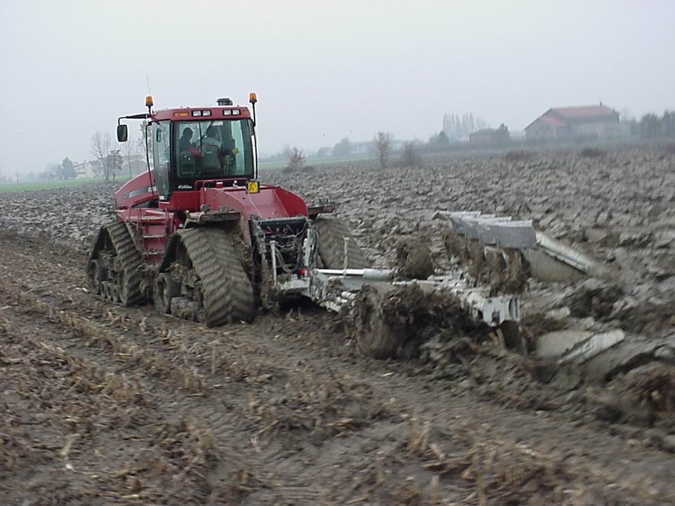

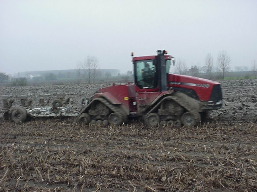

                    Bè..cosa ne dite di queste foto? Si tratta della prova fatta a Mantova lo scorso anno. Secondo i testimoni c'era da divertirsi...
                    Ultima modifica di Flycat; 07/08/2006, 19:00.
                    • Flycat
                      • 07/04/2005
                      • 2
                      Si, le ha messe le zavorre Toxi, come puoi vedere da queste altre. Questa è la macchina di Valmori. E' un mio vicino, ecco perchè ho queste foto. Qui lo vedi con un Gregoire Besson da 85 quintali e 6 mt. di lavoro sulle crete senesi. La pendenza era veramente quella che vedi, e ti assicuro che stava salendo con un bel passo e l'erpice interrato. Ma si vede comunque.
                      Cosa dice Costa del suo, dato che lo conosci?

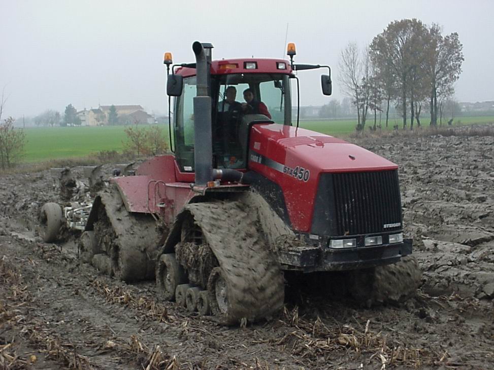

                            Allora arrivo dopo varie lavorazioni....... Allora le profonidtà reali (cioè misurate da me con metro) risultavano esser da 40-45 cm visto che il terreno era in stato semi-fangoso dovuto a circa 110mm d'acqua caduti 15gg prima della stessa aratura... Lo stesso campo era stato iniziato da un John Deere 8420 con un peso di 150q e oltre e lo stesso non riusciva sia ad arare in fuori che in solco con l'aratro un trivomere di ERMO con vomeri per una profondità di 45cm doveva andare con il primo vomere dietro alla ruota traente post.... Quindi per lo Steiger tirare quel quadrivomere con così tanta facilità, "IO mi sono stupito" della sua trazione la macchina viaggiava attorno ai 1700 giri infatti la larghezza di lavoro era di 160-180cm non di più per paura di far delle zolle veramente gigantesce e quindi bestemiare in cinese per poi romperle nelle successive lavorazioni..... Il rumore dello scarico è quello non è affatto modificato...... Poi in due giornate mi è riuscito ad arare tutto i 35ha del primo sfalcio di mais...... e per il secondo sarà tra una ventina di giorni sempre con quella macchina.....
                            La cosa divertente è che con quella macchina riesce a lavorare dove le altre si fermano e la centralina parallela in quel momento era spenta quindi aveva i suoi 380cv......

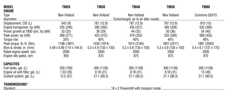

                                                  Posto qui tanto non è altro che un STX tinto di Blu: Serie T9000 NewHolland (sostituisce la precendente TJ).
                                                  Il modello più piccolo monta il Cummins 9000 cc come il Magnum 335, poi i modelli intermedi il 12900 Cursor, e il 535 il Cummins 15000cc.
                                                  Foto:
                                                  Sito americano:
                                                  Quasi sicuramente non verrà importato in Italia come del resto è stato con il TJ.
                                                  Ultima modifica di Dj Rudy; 27/10/2007, 20:14. Motivo: Aggiunta tabella

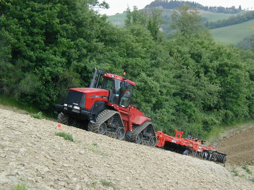

                                                        Ciao ragazzi, per chi volesse vedere un STX giocare in spiaggia...
                                                        • pasqualeJDD
                                                          • 22/10/2004
                                                          • 91
                                                          #29
                                                          Date un'occhiata....
