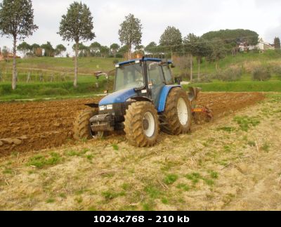

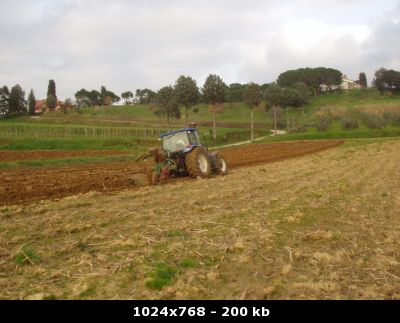

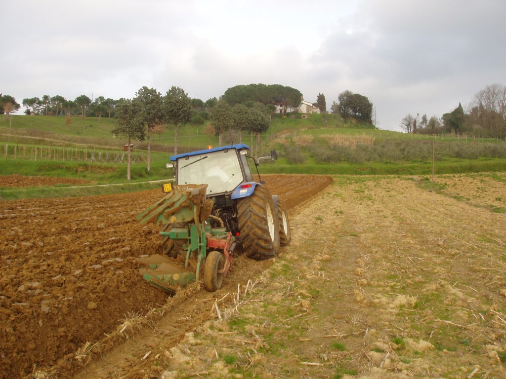

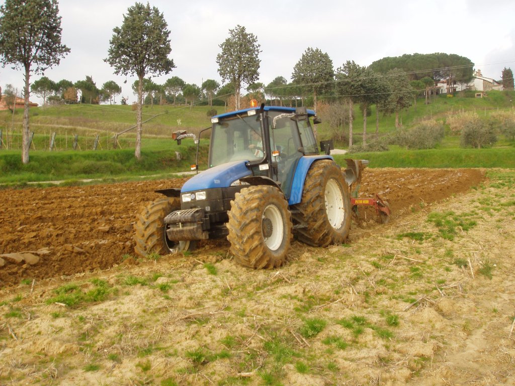

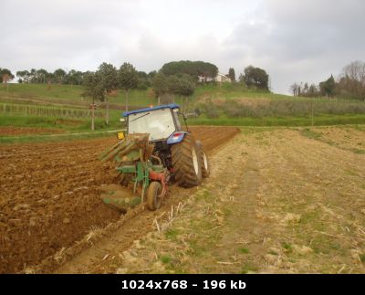

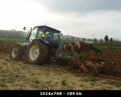

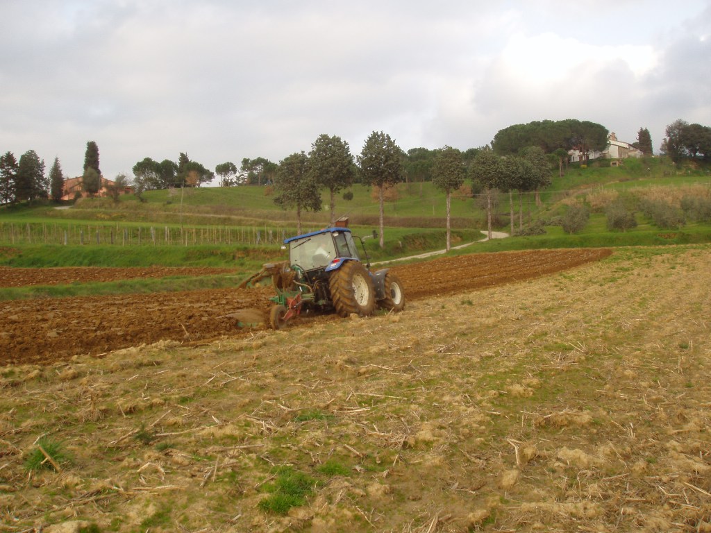

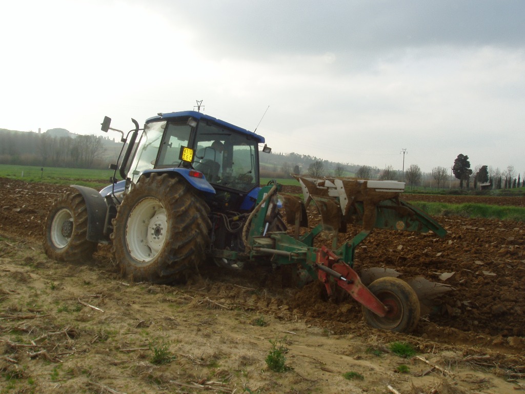

      TL 100+ bivomere: 40 cm......
      Era tanto che volevo postare queste foto…
      Sono ormai di un paio di anni fa esattamente marzo 2003
      Era da qualche giorno arrivato il secondo TL 100 in azienda (ci sono ancora le plastiche sugli specchietti retrovisori), in particolare con seguente allestimento:
      480-65 r 24, 600-65 r 34
      Cambio dual command con inversore elettroidraulico al volante, 3 distributori, e sollevatore meccanico con 2 martinetti supplementari.
      In azienda ne avevamo già un altro uguale, e visto che ormai il vecchio 80/90 aveva più di 7000 ore, abbiamo deciso di sostituirlo e prendere un altro TL, che usiamo non certo per arare (dove l’8360 e il TG285 bastano e avanzano) , ma solo per semina, diserbo, concimazioni, e fienagione (falciacondizionatrice e voltafieno)
      In quel periodo avevamo finito tutti i lavori di preparazione per la semina del mais e girasole, mancavano solo un paio di ettari da arare quindi non vi era la solita fretta nel fare i lavori che contraddistingue il periodo di presemina, e mi sono detto….ma perché non provare il “Tiellino” come lo chiamo io con il bivomere che normalmente attacco all’8360.
      Allora ho messo su un po’ di zavorre (ne ho messe su 8 di un vecchio M 115 infatti il colore delle zavorre e ancora il vecchio dei primi nh) e via…bivomere Pietromoro peso circa 11 q.li, entrosolco, reversibile, da 18 con versoi n° 6, avanvomeri da mais, ruota di profondità regolata a circa 40 cm, larghezza di lavoro 1,1 mt.
      Terreno sabbioso-limoso.
      Arrivo nel campo, primo giro tranquillo, scaldo bene il motore e poi giù tutto per vedere quanto riusciva a tirarlo (solo per un giro visto che il trattore era in pieno rodaggio), al max sono riuscito ad andare con la seconda normale/LO (con profondità di 40 cm, se alzavo un po’ andava bene anche con la seconda media/HI) con motore al massimo (stava a circa 2300 giri) (a vuoto passa i 2600), e una velocità di circa 4,5-5 km, niente male direi, per un trattore che così zavorrato è poco più di 40 q.li, motore nuovo senza aver toccato pompa o altro, e senza acqua nelle gomme, non ho il radar per lo slittamento, ma a occhio era tra 10 e 15 %.
      così avete visto anche dj rudy lavorare

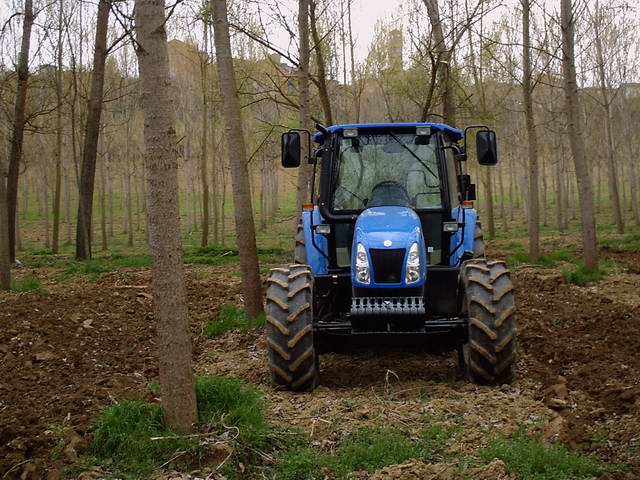

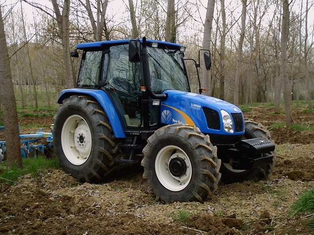

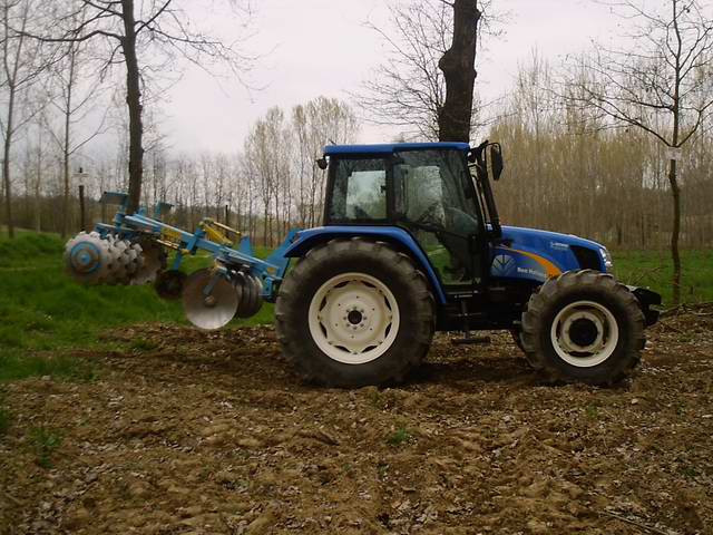

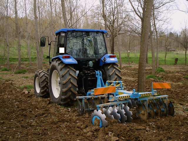

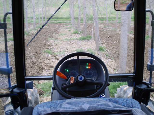

                prova su campo di Tl 100 A
                Oggi ho usato il TL 100A per discare (erpice a dischi) i pioppi.
                Mi ha impressionato positivamente per la maneggevolezza. Gira in un fazzoletto.
                Il motore è una bomba, tira molto e ha una buona coppia (d'altronde 100 cv per poco più di 40 q.li (con zavorre) non è poco...)
                Il cambio, con il passare delle ore è un po' migliorato (è più preciso negli innesti), comunque non è certo la parte migliore del trattore.
                Ho notato una certa leggerezza dell'avantreno (le zavorre sono quasi obbligatorie).
                con l'erpice da 7 q.li, nonostante il pacco di zavorre da 4 q.li, sono riuscito ad alzarlo più di una volta. Non oso pensare se non avessi avuto le zavorre
                Ho notato anche la lancetta del carburante troppo sensibile alle pendenze. Appena l'ho notato sono addirittura sceso a controllare che non si fosse svitato il tappo per svuotare il serbatoio (mi era passato di colpo da 1/2 serbatoio in riserva).
                Nel complesso una buona macchina, grintosa e agile, ha nel motore il suo punto di forza.
                Allego alcune foto.
