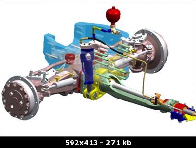

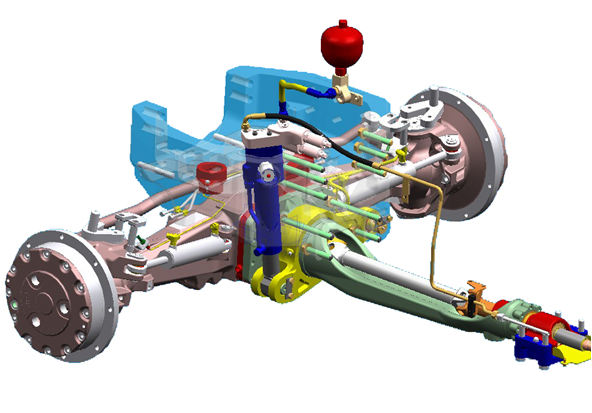

                      Ho ritenuto opportuno inserire qui la mia risposta relativa al confronto tra Grandi e Mauro Puntoluce al nr 124 dell'argomento "CVX1170 vs JD 6920S-IVT".
                      Innanzitutto sottolineo come, a partire dal 2004 ZF non sia più il fornitore di ponti anteriori per la John Deere di Manheim, tant'è che il nostro primo 6920S del 2002 monta il ponte marcato ZF, mentre il secondo del 2004 monta un ponte sagomato diversamente e reca il marchio del cervo...nessuno me lo ha mai confermato, ma penso (e sottolineo penso) possa essere Dana, di certo non sono nè ZF nè Carraro (come invece quest'ultimi lo sono sui 5020).
                      Detto questo vorrei ribadire, come già fatto peraltro in diverse occasioni, la natura del tutto esclusiva del funzionamento dinamico del TLS, sia esso in versione 1,2 o 3 e come, almeno nelle considerazioni del centro R&D di JD quali siano le esclusività ed i vantaggi di questo sistema.
                      L'elemento che contraddistingue maggiormente il TLS da qualsiasi altro sistema è l'ancoraggio all'autotelaio fisso posizionato molto indietro; sotto alla "campana" della frizione motore. Ciò comporta 2 vantaggi:
                      a) la possibilità di godere di un'escursione molto ampia della sospensione (e questo abbiamo riscontrato dia grandi vantaggi in termini di confort rispetto ad altri sistemi)
                      b) un comportamento dinamico della sospensione stessa durante il lavoro di traino pesante con attrezzi portati come l'aratura o l'estirpatura. Infatti la particolare geometria di ancoraggio del ponte anteriore fa sì che si crei una forza di "schiacciamento" a terra del muso del trattore direttamente proporzionanale all'intensità dello sforzo di trazione compiuto dalle ruote anteriore (che come sappiamo sono "anticipate" rispetto alle posteriori). Tale forza si pone come antagonista a quella indotta dalla reazione dello sforzo controllato che invece tenderebbe ad alleggerire l'avantreno e questo fa sì che l'assetto delle macchine con TLS durante i lavori di traino con attrezzi portati rimanga neutro.
                      E' questo il motivo per cui, in origine e ancora tutt'oggi, il TLS non è provvisto di alcun sistema di disattivazione per i lavori con il sollevatore. La posizione MAX, come giustamente sottolineato da Grandi, sui 6030 e 7030 Pr, è prevista per consentire le operazioni precise con il caricatore frontale (durante lo stoccaggio o il carico sui camion dei balloni per esempio), ma non per l'utilizzo normale della macchina.
                      L'interattività tra TLS e sollevatore (o meglio lo sforzo controllato del sollevatore) è perciò di natura fisica e non è gestita nè idraulicamente nè elettronicamente. Come spesso accade per le intuizioni geniali, il buon funzionamento è sempre dovuto a soluzioni semplici...
                      Ognuno poi è libero di pensare che questo sistema possa non essere il massimo della precisione o della funzionalità...posso solo riportare la mia opinione in questo caso che mi fa affermare senza ombra di dubbio che il sistema TLS sia il sistema di sospensione migliore in assoluto per qualsiasi tipo di utilizzo, o perlomeno per la totalità degli utilizzi che ne facciamo in azienda.

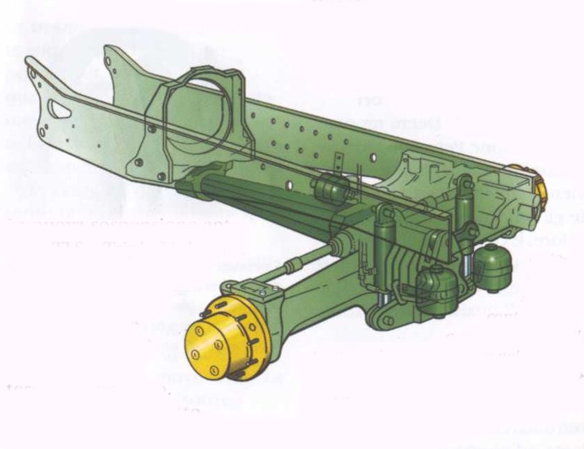

                        TerraGlide II Montato su T7000 e Puma Large:
                        L'assale TerraGlide II differisce dal precedente (montato sui TM 175 e 190, ma anche da quello montato su T6000, Puma Piccoli, e Maxxum che oltre ad essere assale più leggeri sono senza questo dispositivo) per la presenza di un sensore (accelerometro) il quale in tempo reale misura l'accelerazione e la flessione dell'assale anteriore, questo permette la regolazione automatica dello smorzamento sia in estensione sia in compressione del pistone, (questo dispositivo da quest'anno è adottato anche sulla serie T8000 e Magnum).
                        Il tutto è collegato al sedile di guida pneumatico "attivo" il quale lavorando in sincronia con l'assale anteriore riduce gli "scossoni" migliorando il comfort.
