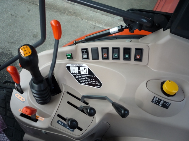

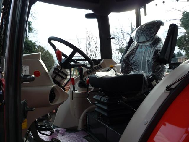

      provato ......a meta'
      anche se con un mese di ritardo , causa (dolorosissima) malattia sono riuscito a provare e fotografare il modello 9540 da campo aperto , il frutteto mi e' scappato in quanto l'avevano gia' consegnato ad un cliente .
      andiamo con ordine :
      cabina =
      visibilita' ottima sedile pneumatico con motorino elettrico distanza volante pedali cambio risulta la migliore tra quelle provate ( confronto tra t 4000 NH e same explorer 3 )
      volante regolabile in inclinazione , ma non assialmente ( in profondita' ) peccato .
      pedaliera eccellente , la migliore ( dati riferiti dalla mia corporatura , 80 kg. x 1,80 altezza ) provata
      distanza cambio buona , abbastanza ravvicinata .
      quest'ultimo risulta durissimo da nuovo , ma dopo alcune ore migliora ( verifica fatta con il m108s che avevo provato l'altra volta e che e' stato usato per una prova in campo ).
      cambio con 6 marce , 3 gamme ( leva in posizione accettabile , e decisamente piu' morbida ) piu' pulsante per le mezze marce (inserimento morbido ), tot 36 avanti , 36 indietro .
      leva con park brake a lato del cambio
      inversore idraulico buono .
      n° 3 distributori idraulici , i primi due comodi da usare , il terzo con una conformazione assurda , e scomodissima , verra' modificato dalla casa su richiesta dei concessionari . ( alla same non li ascoltano mi ha detto il conce da me interpellato per lo stesso problema )
      tasto della presa di forza con un buon posizionamento .

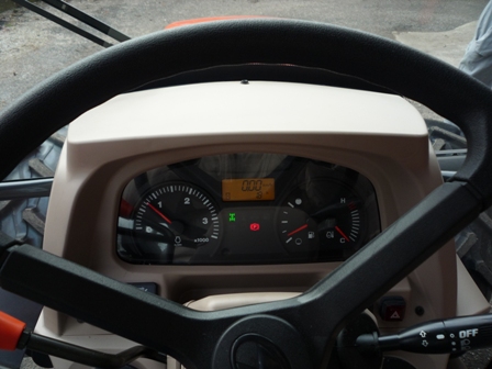

      strumentazione nella norma , utilissimo l'indicatore istantaneo dei giri della presa di forza .
      sterzo eccellente 66° senza utilizzo di sistemi particolari,
      si gira in un fazzoletto , e' la cosa che piu' impressiona provandolo
      , il ponte anteriore risulta piu' massiccio dal vivo che visto in foto , zavorre anteriori n° 10 da 47 kg cadauna.(comprese nel prezzo)
      solo due punti di ingrassaggio

        Originalmente inviato da Diego F.
        vedo se qualcuno e' cosi' gentile di postarle per me ( e per voi ).
        No problem...
        Ecco le foto:
