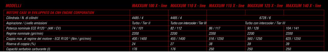

Caratteristiche versioni X-Line:
Motori:
I motori utilizzati sulle versioni X-Line sono tutti turbo intercooler NEF 4 cilindri 4500 cc e 6 cilindri 6700 cc Tier 3 (tranne il 100 X-line che non ha l’intercooler ed è l’unico ancora Tier 2), a 2 valvole per cilindro e iniezione meccanica.
Tipologie di cambio disponibili:
- 24 x 24 o 48 x 48 con super riduttore e hi-lo
- 16 x 16 o 32 x 32 con super riduttore semi power shift con 4 marce sotto carico.
Potenze:

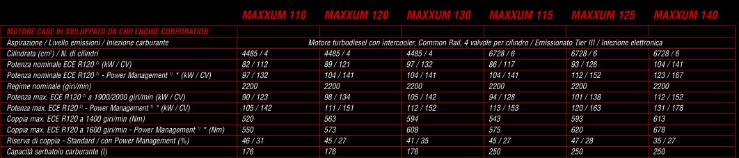

Caratteristiche versioni Multicontroller:
Motori:

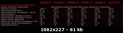

I motori utilizzati sulla versione Multicontroller sono tutti NEF 4 cilindri 4500 cc e 6 cilindri 6700 cc Tier 3, turbo intercooler a 4 valvole e iniezione elettronica Common Rail con Power Managment.
Interessante il nuovo 140 che rispetto al vecchio MXU 135 (alias TSA 135) ha quasi 10 cv in più alla pdp arrivando a 178 di potenza massima su una macchina del peso contenuto (solo 53-55 q.li senza zavorre).

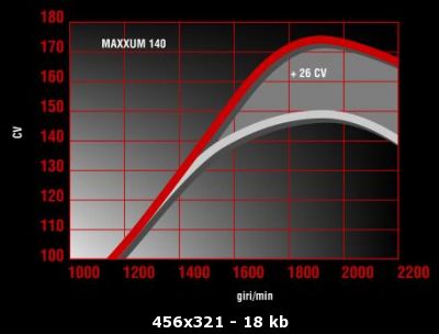

Ecco il grafico della potenza sviluppata dal Maxxum 140 con e senza power managment inserito:
- 16 x 16 o 32 x 32 con super riduttore semi power shift con 4 marce sotto carico, e automatismi per campo (Field Mode) e strada (Road Mode).
- 17x16 con marcia economy per i 40 km/h sempre con semi power shift e 4 marce sotto carico e automatismi per campo e strada, (n.b. il cambio con la marcia economy non può montare il superriduttore)
Potenze:

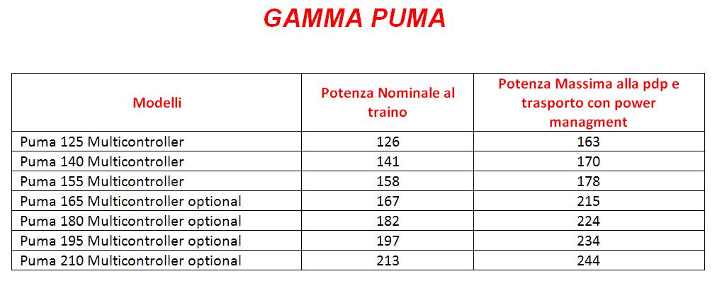

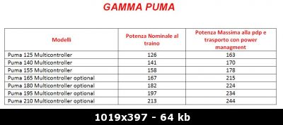

Le potenze dei Puma 165,180, 195 e 210 sono identiche a quelle dei rispettivi modelli NH T7000, mentre le potenze nominali con powerboost attivo dei modelli più piccoli ancora non ce l’ho, ma ve le fornirò al più presto.

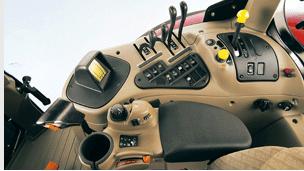

Puma senza multicontroller:

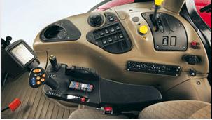

Puma con multicontroller:
