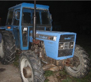

          Ciao a tutti,
          volevo solo postare una prima foto del mio nuovo acquisto.
          Ho infatti venduto il 411 e sostituito con questo Landini 6500 che andro a ritirare nei prossimi giorni.
          E' del 1981 (Mark II anche se non so cos'abbia di diverso) con idroguida e 5200 ore all'attivo. Cabina Eurocab. qualche bollo di ruggine sul posteriore da "correggere" e sedile da rifare. Senza distridutori idraulici ma prima possibile li avrà.
          Vostre considerazioni??

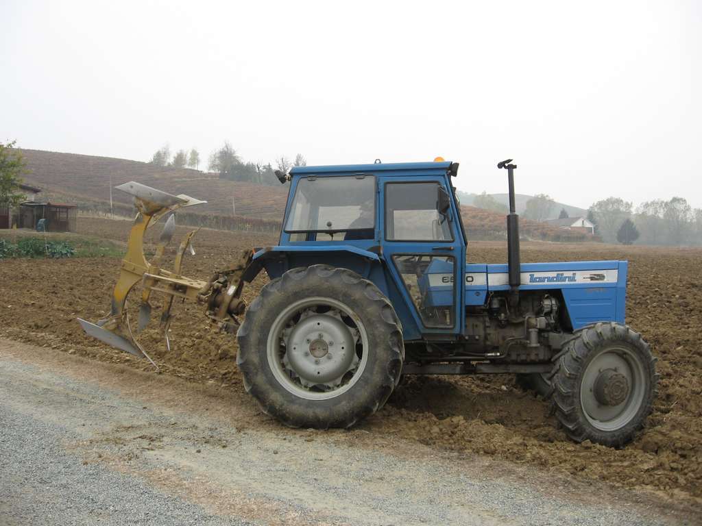

                    Landini in Aratura
                    Ciao a tutti,
                    è un po che non scrivo ma visto che la scorsa settimana sono stato un po' in ferie ho approfittato per arare un po è ho collaudato il mio Landini in aratura e fresatura. Fin'ora infatti avevo solo portato il rimorchio e trinciato. Devo dire che si è comportato bene complice sicuramente anche la terra asciutta e l'aratro che si lascia ben tirare.
                    Devo dire comunque che nonostante gli anni il 6500 è una buona macchina e per chiunque non ne faccia un uso intensivo puo' essere un buon trattore onesto e non troppo "assetato".
                    Come potete vedere buona parte del restiling che mi ero ripromesso è stata effettuata. Ora chissa che non riesca prima o poi a riverniciare il tutto chissa...

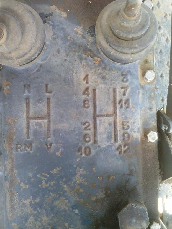

                              Salve, volevo un aiuto per capire bene la sequenza delle marce e come corrispondono, sul mio landini 6500. Praticamente ho 3 gamme avanti (L - N - V) e una retro ( R ) e poi 4 marce (leva di destra), il problema e' che sul manuale d'uso indica per ogni marcia selezionata, una velocita' riportandola come 1^, 2^ ... cosi' via fino alla 12^ (avanti), ma come individuo la marcia corretta che ho innestato per poter dedurre correttamente la velocita'? Allego una foto del coperchio del cambio cosi' che possiate capire cosa intendo:

                                Ciao a tutti...visto che il6500 lo uso da un po vorrei dire il mio parere...a parte che ha degli innesti secchi alla Landini hanno pensato di spaziare il cambio in una maniera un po particolare che se uno vuole fare tutta la sequenza da loro studiata deve manovrare+volte le leve del cambio e del riduttore per poi trovarsi che la spaziatura tra la undicesima e la dodicesima (usate x il trasporto su strada)sia elevato...a me non piace molto unica nota un po positiva è la retro che se usata con la normale fa una sorta di inversore....
