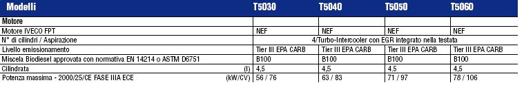

    Gamma con potenze nominali (ECE R120):
    T5030: 76 cv
    T5040: 86 cv
    T5050: 96 cv
    T5060: 106 cv

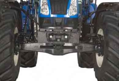

    Nuova assale anteriore DT con angolo di sterzo a 60° e passo leggermente allungato a 2350 mm.

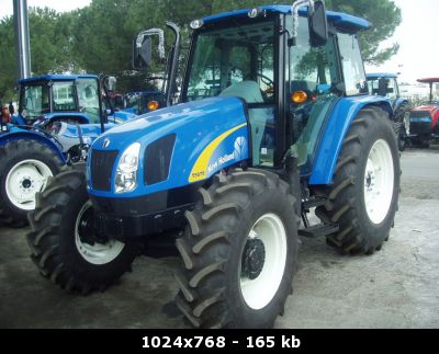

      Ecco il nuovo assale maggiorato con che porta il passo a 2350 mm, e con gommatura non esagerata angolo di sterzo di 60°.

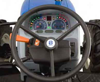

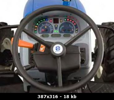

      Questo è il cruscotto con la nuova leva dell'inversore con interruttore magnetico (montato anche nei T4000).

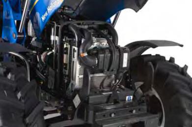

      Infine il motore dove si vede la presenza dell'intercooler e il nuovo filtro Core stile JD.

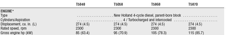

        In america c'è anche il T5070 che ha 115 cv e non importano il T5030. Vediamo se prossimamente decideranno di immettere sul mercato italiano anche questa interessante versione, anzi non capisco perchè non l'abbiano già inserita.
        Gamma T5000 americana
        Gamma T5000 italiana

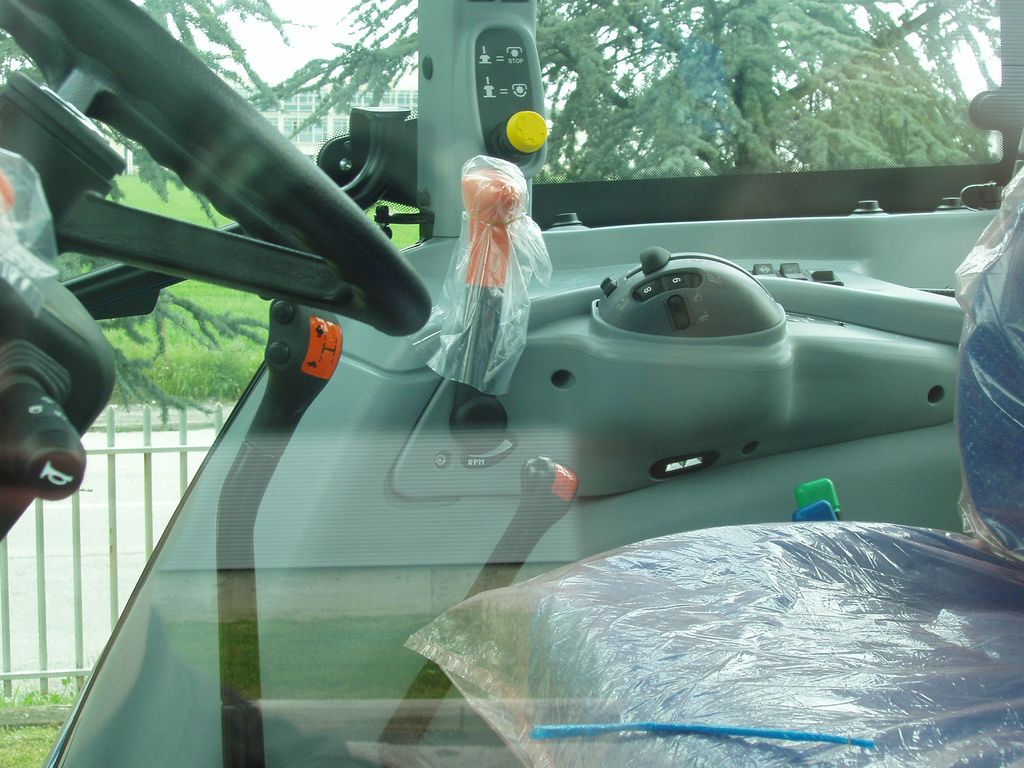

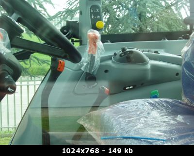

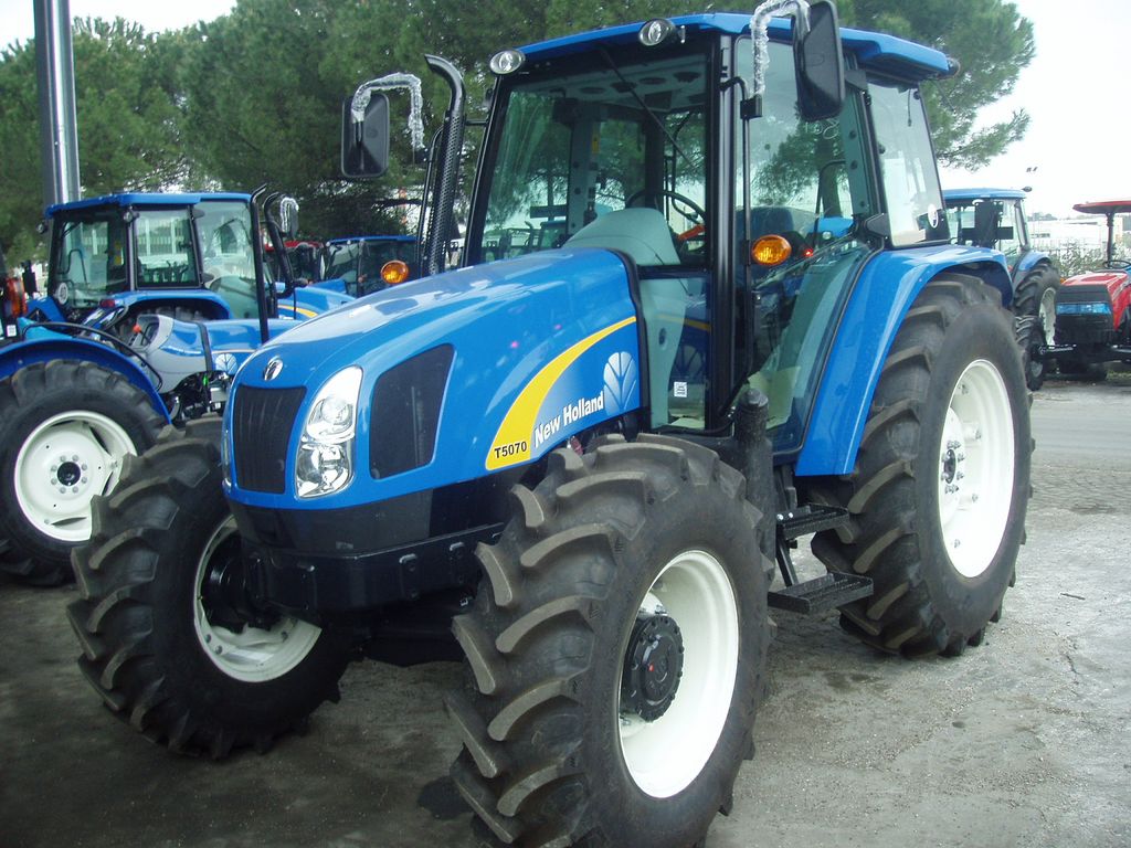

          Oggi sono stato in visita a Jesi ecco il T5070 destinato al mercato americano:
          Ed ecco il comando di controllo del sollevatore elettronico fatto come quello dei T6000/7000:
