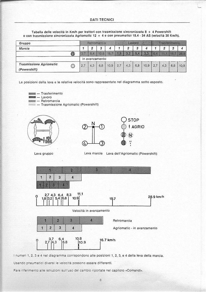

                                      Grazie 1000,
                                      Come sospettavo le veloctà dell'ultima serie sono diverse,
                                      non sono riuscito a caricare l'immagine comunque (il libretto che mi hanno fotocopiato
                                      è quello 743+745s-844s) le trascrivo:
                                      (gomme 18.4-34)
                                      lente:
                                      1 1,8
                                      2 3,2
                                      3 5,4
                                      4 8,3
                                      veloci:
                                      1 6,4
                                      2 11,1
                                      3 18,7
                                      4 28,9
                                      rm:
                                      1 3,7
                                      2 6,4
                                      3 10,8
                                      4 16,7
                                      Come puoi vedere sono un po' più lente a parità di pneumatici, c'è una differenza di circa 2 km/h in velocità max..........
                                      Francesco
                                        ecco le velocità:
                                        Francesco

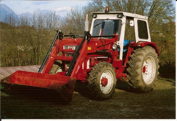

                                          metto anche una foto con il caricatore frontale montato:
                                          Francesco

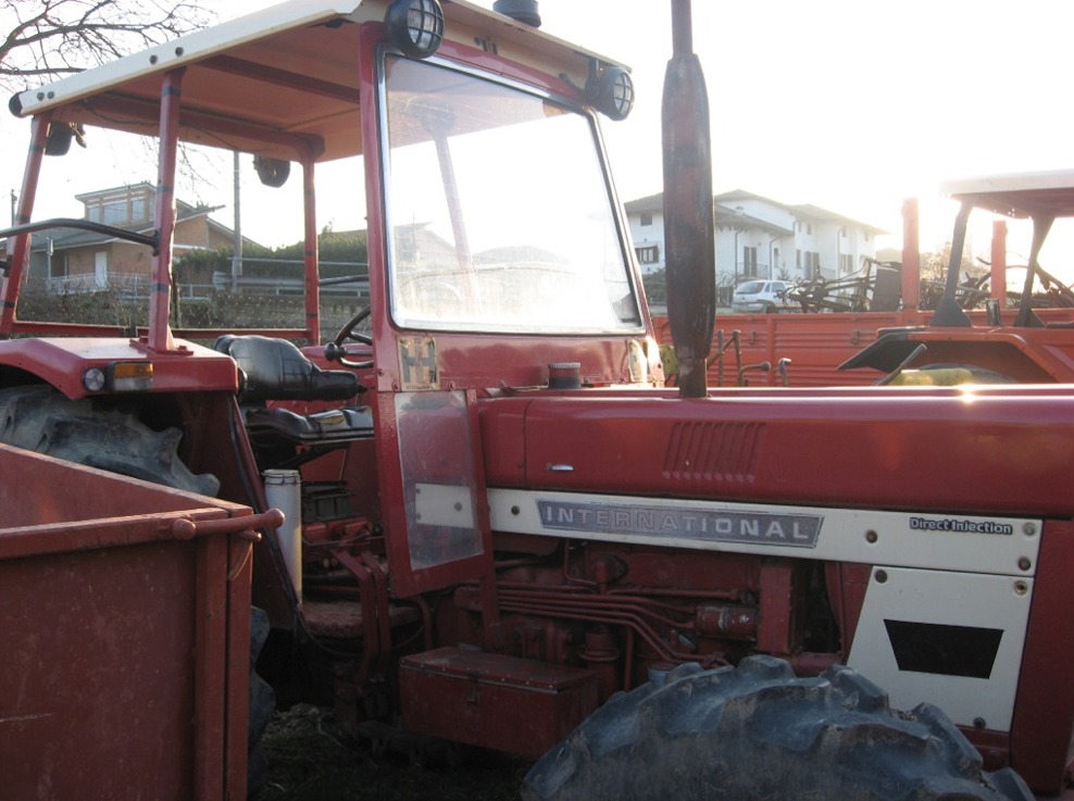

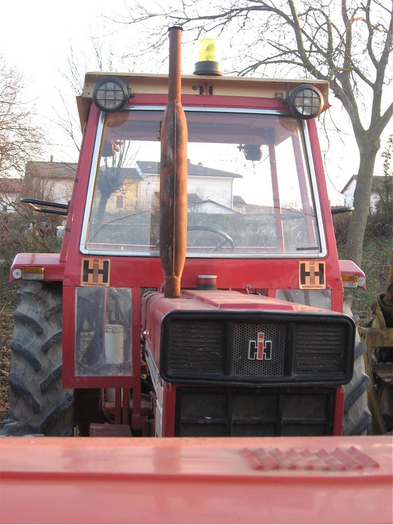

                                            E' solo ....
                                            Ciao ragazzi! E' solo un po' impolverato , ma appena fa più caldo gli do una bella lavatina e una bella ingrassatina generale.Come hai potuto vedere , le estensioni in gomma dei parafanghi sono un po' a pezzi ; quando si va su per i boschi , un ramo di quà e uno di là , ti provocano un lavoro del genere. Per curiosità ho dato un'occhiata alla targhetta che è fissata sul cambio (in basso a destra vicino ai pedali dei freni)dove è indicato modello e pesi , il mio 733 è indicato come 733s e sul libretto la potenza "effettiva" è indicata in 68 cv. Può essere? Ho visto che sul sito tedesco "ihace.de " la potenza del 733 con motore d206 e data per 60cv effettivi.Mah!!!!

                                                X Marco: Finalmente conosciamo il tuo 733, è tenuto bene, a vederlo anche se so che ha lo stesso motore del mio 644 sembra tutto un altro trattore è più "snello-piccolo" e quindi deduco anche più leggero; comunque vadano le cose con tuo padre mantieni l'international, provvedi a chiuderlo e vai!!

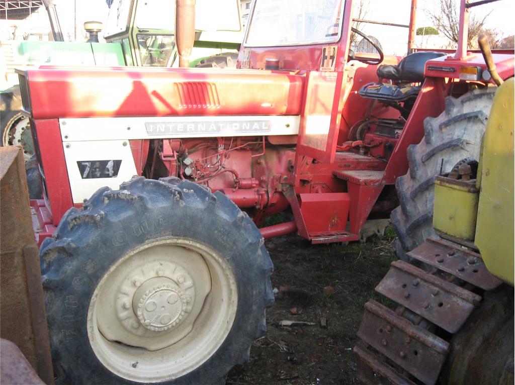

                                                        744
                                                        Ciao a tutti...
                                                        Metto ancora qualche foto in anteprima per ravvivare l'argomento...
                                                        P.S.
                                                        A questo punto mi servirebbe un manuale del 744.
