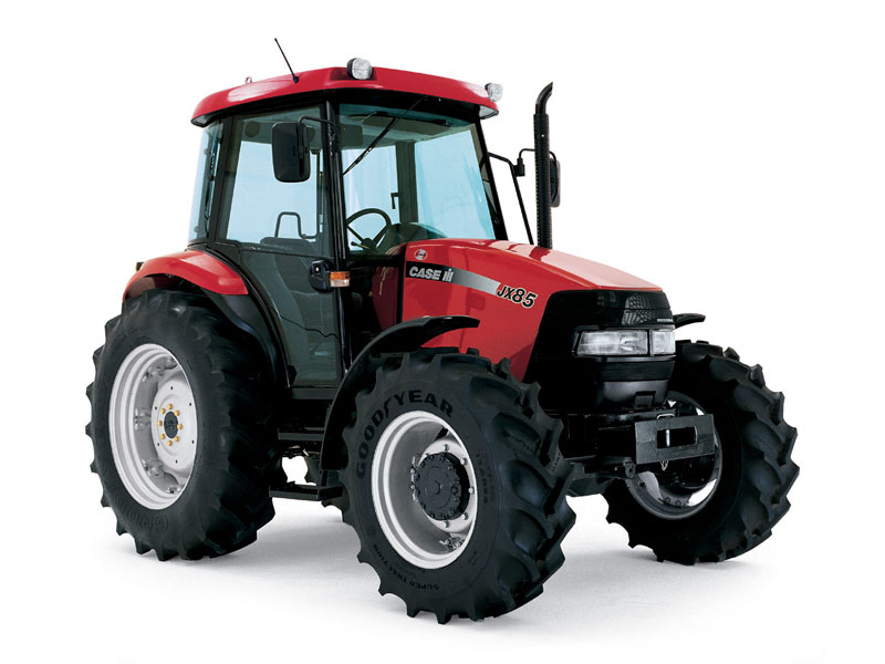

                oggi sono passato in consorzio e c'erano 2 varianti rosse del TDD ovvero i case Jx95 nuovi di palla. Ho chiesto facendo un po' lo gnorri coem mai avessero i pedali che spuntano dla pianale e il venditore di turno mi ha detto che purtroppo i TDD/JX di preserie avevano i pedali sospesi, mentre poi quando sono nadati in produzione li hanno tolti perchè troppo costosi. Qui ci siamo fatti uan risata tutti e due. e alla fine il discorso è dovuto alla commercializzazione in Italia con la cabina perchè sembra che i trattori senza cabian non li volgia più nessuno (e con le estati e gli inverni che vanno via non ci si stupisce) e quindi i trattori riamngono gli stessi delgi altri mercati con al variante che sui "nostri ci appoggiano sopra la cabina. Effettivamente i pedali sono penosi soprattuto ora che li hanno mascherati con il sitema che normalmente si usa sulle auto per coprire la leva del cambio. L'unico aspetto positivo è che mi ahno dato un suggeriemtno per tappare alcuni spifferi sul 450
