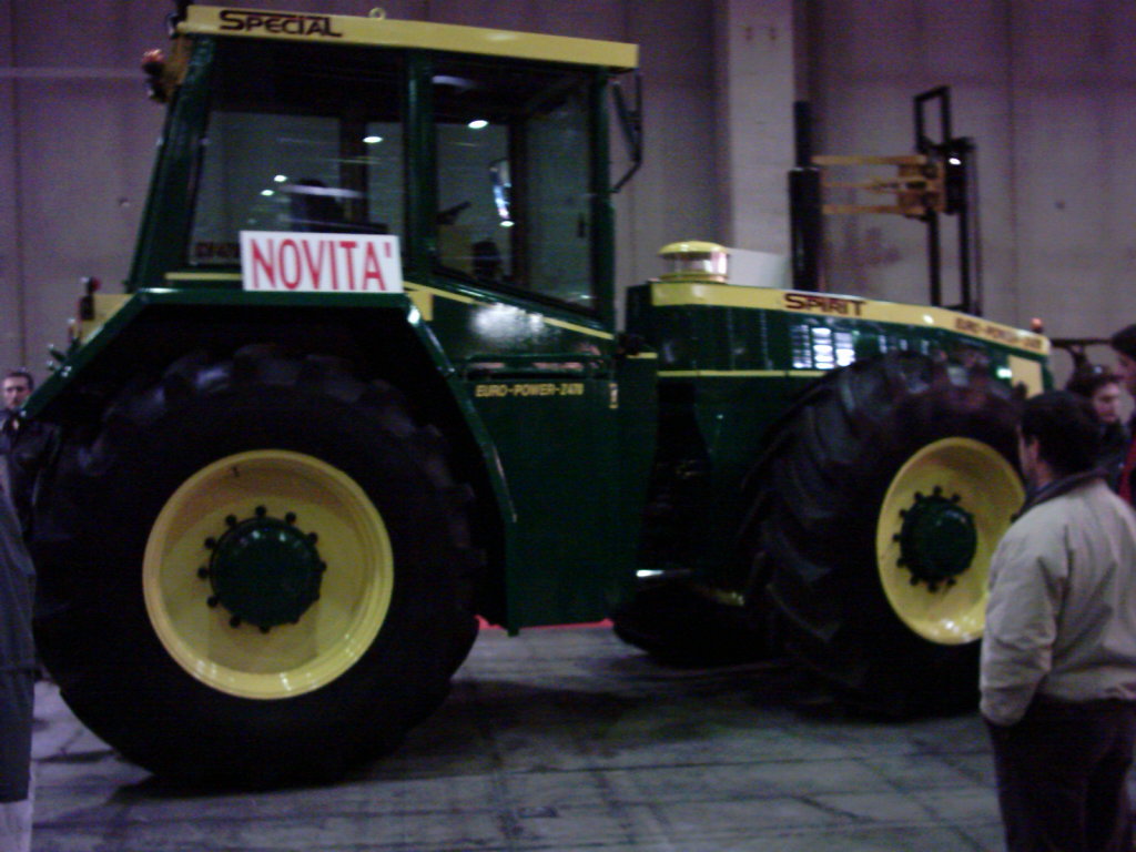

    Alla fieragricola d verona ho visto questo trattore...
    Nessuno saprebbe darmi delle delucidazioni su tipo di motore, potenza ecc. (la foto nn è delle migliori, ma nn è facile fare belle foto dove hai tanta gente ke t gira attorno )

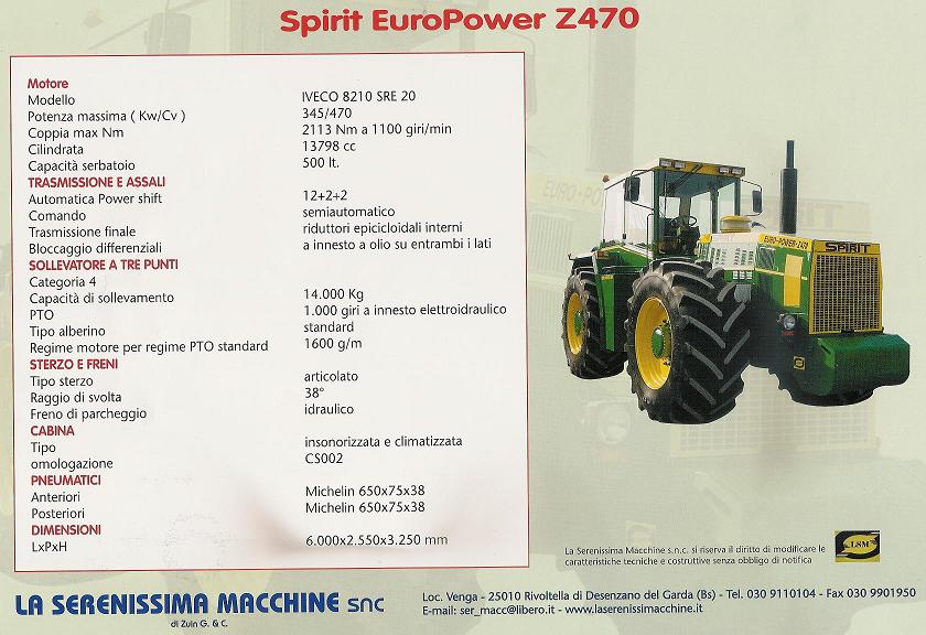

    Questo oggettino è prodotto da una società che si chiama La Serenissima Macchine SNC di desenzano del Garda.
    Il loro sito e www.laserenissimacchine.it e la sua particolarià è proprio quella di essere un prodotto quasi artigianale anche se non sembra ed è la dimostrazione evidente che si possono produrre macchine con elevati standard qualitativi anche per pochi numeri.
    Monta un motore Iveco 8210 sre 20 con 470 CV 6 cilindri e 13798 cm3.
    Ha una coppia mostruosa di 2113 NM a 1100 Giri e monta un cambio con P.Shift con 12 Av e 4 RM .
    E' snodato ed ha un sollevatore con una capacità di 140 Qli!!!!!!!!
    La pdf è solo a 1000 rpm e non voglio pensare a quanti cavalli renda.
    La casa produce un altro oggettino simile che si chiama Grinta ed ha 420 Cv con caratteristiche simili.

          Bhè, la macchina da vedere non era male.... le rifiniture erano artigianali, magari qualche soluzione strana, aspetto solo di vederla al lavoro, perchè se va anche bene, per quel prezzo è un superaffare....
          Aspetto comunque le foto del collage

                X Tsa: ecco la broscure dello spirit.
                X Alfre: il grinta con il penta Scalmana l'ho visto andare anche io, in occasione dell'eima di gonzaga.
                X Giampi: hai ragione, sicuramente sara' il campo a dare il giudizio: cmque spero tu nn mi abbia frainteso, nn stavo facendo polemica.

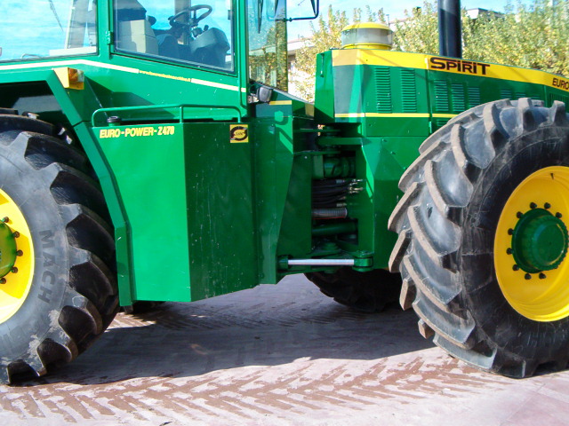

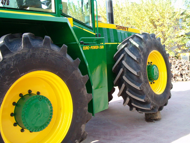

                    Sistema di Sterzo
                    Aggiungerei anche che:
                    1) lo snodo dello lo sterzo è in posizione molto avanzata e quindi influisce in misura limitata sugli attrezzi portati (aratri polivomere per esempio) durante la correzione della traiettoria di marcia.
                    2)Lo snodo lavora solo su un piano verticale ed ad esso è affidata solo lo sterzo. La compensazione delle irregolarità del terreno è affidata all'assale anteriore, libero di oscillare in un piano orizzontale come un normale trattore a doppia trazione.
                    3) La trattrice è dotata di freni sdoppiabili, quindi è possibile frenare solo un lato della macchina. Tale possibilità è utile (secondo quanto mi hanno riferito) in caso di fondi scivolosi come fango o terreno con letame.
                    Allego due foto.

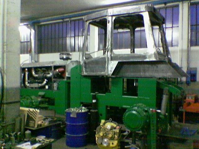

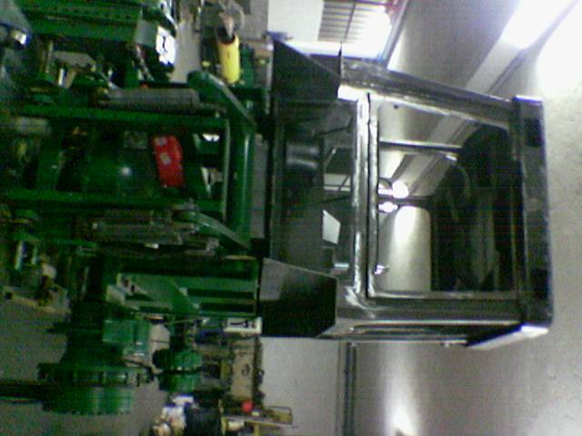

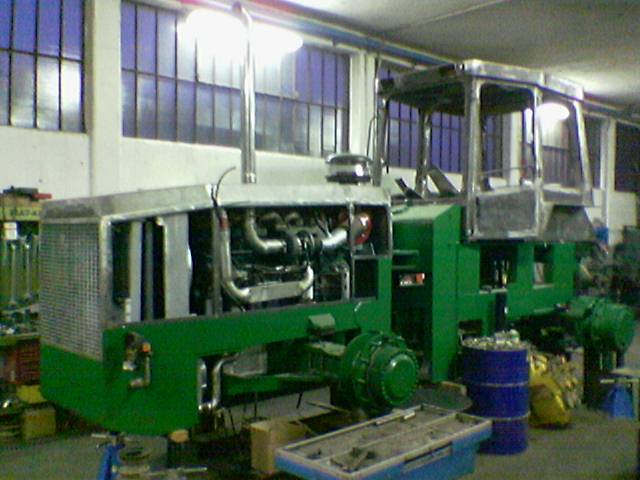

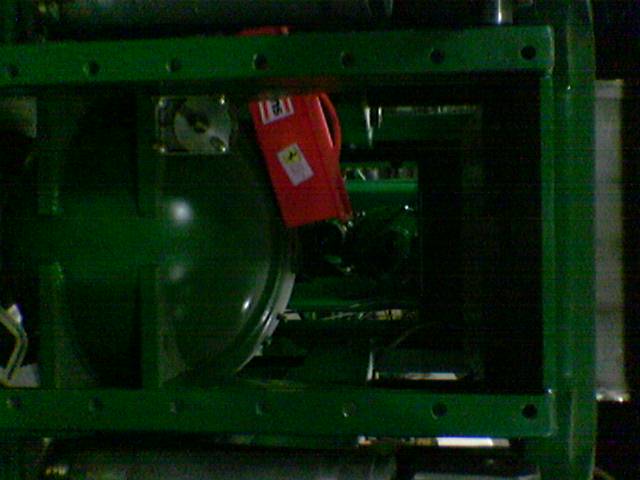

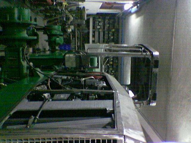

                                              • lasermacc
                                                • 24/10/2005
                                                • 3
                                                #24
                                                Come promesso (scusate il ritardo) ecco le foto del nuovo trattore da 520 cv Per l'inizio della settimana prossima renderò pubbliche alcune caratteristiche tecniche, (le devo chiedere prima a mio papà).
                                                Un saluto a tutti
