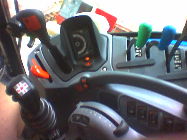

(anzi non mi sono proprio piaciuti) solo la disposizione di alcuni comandi (in particolare la pulsantiera del computer di bordo sopra il cruscotto, la pulsantiera per accender i fari di lavoro sulla capotta in alto a destra
, i pulsanti distribuiti in fila al fianco del sedile (per premere gli ultimi occorre praticamente girarsi) e i comandi per la PdF secondo me troppo arretrati (mi pare che siano prorio in fondo alla cabina e comunque distanti dai comandi del sollevatore).

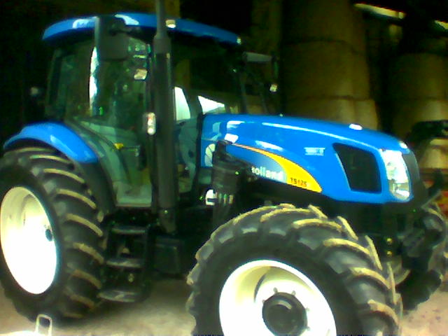

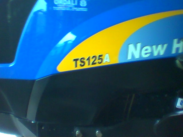

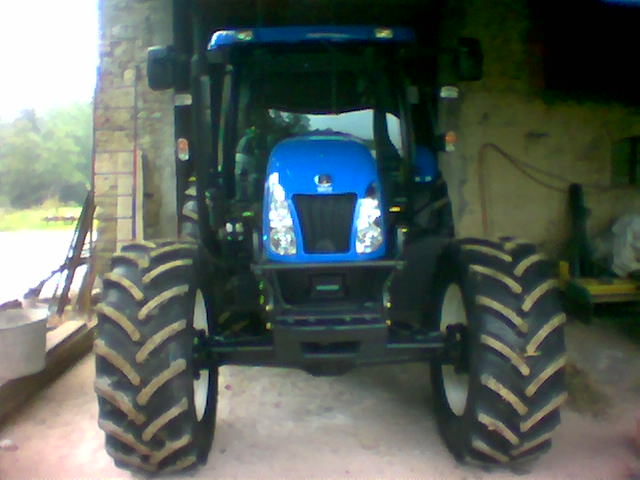

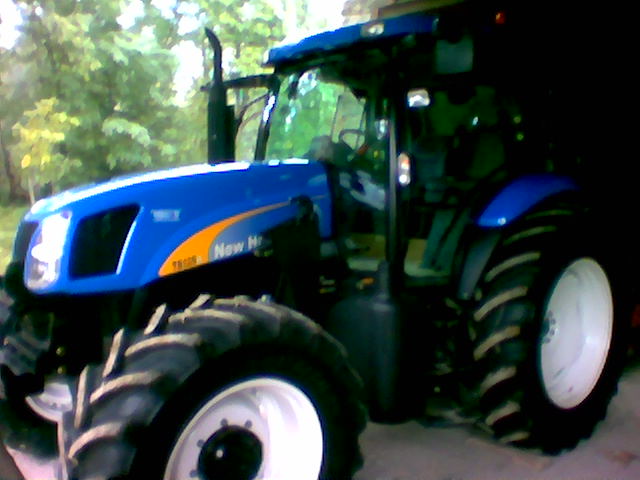

Finalmente dopo mesi di attesa questa mattina il mio NH TS 125 A è arrivato!!! Chiedo scusa in anticipo per le foto che non sono il massimo ma oggi qua da me piove e c'è poca luce!!!!!!! Ho fatto le foto al trattore e una al caricatore Mailleux MX 120.5.
.............ecco altre due foto.........
Posso già dare una vaga impressione del veicolo!!!!! Tengo a precisare che la mia è la versione 2006. L'ho usato sulla statale e circa 40 km/h per portarlo a casa e ho potuto notare che contrariamente a quello che si diceva sul forum il cambio non emette nessun rumore fastidioso!!!!!!! Prima che pivesse l'ho usato in cortile e ho provato diverse inversioni di marcia a diverse velocità ma ancora nessun rumore tipo fischio o robe del genere. Questo non so dire se è dovuto al fatto che abbiano modificato il cambio rispetto alle versioni precedenti o se lo hanno solo schermato meglio...............in ogni caso sia le inversioni che i cambi marcia sono veramente dolci e confortevoli!!!!!!!!! Per il momento non vi so dire altro.Commenta
Gli assali sia anteriore che quello posteriore sono di III categoria HD da lavoro pesante. Come allestimento ho su il cambio Active Electro Command con autometismi sia in campo che in strada e super-riduttore ad innesto elettro-idraulico. Sollvo e impiando idraulico a comando elettronico (EDC) , frenatura rimorchi con omologazione a 200 ql. Senza fare tutta la lista ho su tutto tranne l'assale ammortizzato e la cabina sospesa. Quando l'ho usato questa mattina sono rimasto meravigliato dalla silenziosità .............. forse è fin eccessiva , sembra che abbia un motore elettrico. Quando si spinge con un po' di irruenza sul pedale del gas in salita il turbo emette un gradevolissimo sibilo tipo quello dei camion ma è appena percettibile. I cambi marcia e le inversioni sono uno spettacolo , mai uno strappo nè una indecisione a nessuna velocità. Per il momento non posso dare un giudizio alla macchina ............. quello si vedrà quando avrò la possibilità di usarla per delle giornate intere e con macchine come l'erpice rotante che lo mettano un po' sotto tiro. Spero che mi dia delle soddisfazioni , per ora posso dire che l'impressione è molto buona.Originalmente inviato da Toxi 82Lo immaginavo che non potesse avere quel difetto altrimenti (la CNH) poteva anche fallire subito visto che questa macchina è la loro punta di diamante. il tuo mod. non ricordo che otional hai fatto installare?????? L'assale ant. è quello di serie ho è il mod. più robusto????
Comunque complimenti per l'acquisto (la mia è tutta invidea) comunque secondo me ti darà molte soddisfazioni.Commenta
L'assale di III categoria HD è piu' spesso tanto che laza di un po' il baricentro del mezzo e influisce sul peso!!!!! Ora qua piove a dirotto ma appena asciuga faccio il pieno di nafta e lo metto in pesa , ovviamente senza zavorre con i soli longheroni del Mailleux!!!!! Per quanto riguarda la potenza io ero indeciso fra il 110 a 4 cilindri e il 115 ........... poi il 110 ha un motore tecnologicamente piu' avanzato però il 115 ha i 6 cilindri ........ ho meso insieme le due cose e ho preso il 125!!!!!!!! In effetti fra il 125 e il 135 ci sono circa 3500 di differenza , ho preferito prendere il 125 (che già ha 154 cv con il Power Menagment inserito , potenza già esagerata per la mia zona) e mettere sotto il caricatore Mailleux MX 120.5 piuttosto che prendere il 135 e mettere sotto un Sigma4.Originalmente inviato da TrottolinoX Agrimonster quando lo usi lo vengo a provare tempo permettendo previa tua disponibilità così mi faccio un giro in oltrepò.
Come mai già che eri in ballo non il 135?
Cosa si intende per assale rinforzato?
Ora purtroppo in campagna qua da me non c'è quasi nulla da fare ........... userò il TS con un rimorchio omologato a 140 ql per portare a casa la legna ............... ma se vieni su in primavera o estate te lo faccio provare volentieri e su qualche bella salita ripida!!!Commenta
Bella macchina Agrimonster! io posso dirti che, avendo già a casa il TS115A, è una gran macchina!! Ti do un consiglio: utilizza la macchina moltissimo in questo UNICO anno di garanzia! io lo sto facendo e qualche difettuccio stà venendo fuori..

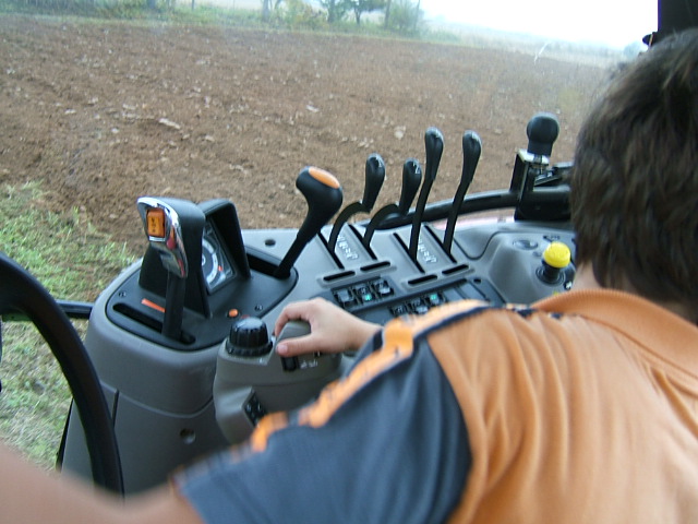

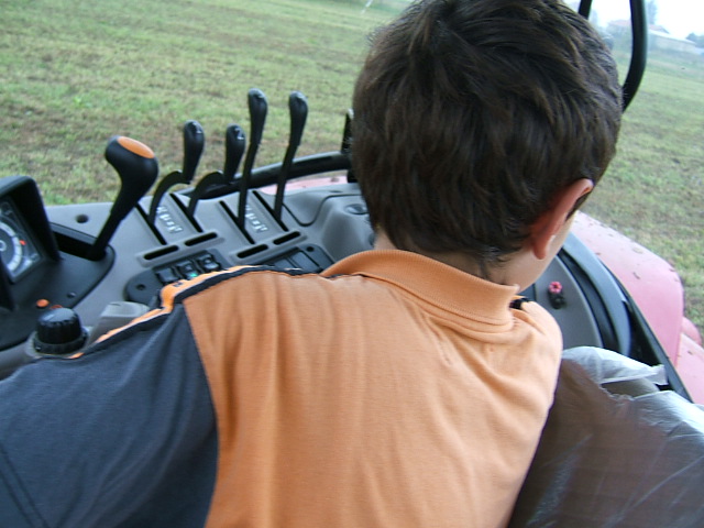

ecco l'omologo rosso e una giovane leva
La macchina l'ho provata mezzora fa; sinceramente non ho sentito quel gran rumore del cambio; in cabina non si sente niente; il mio ts con cambio simile è più rumoroso. Il cambio è la versione con 16 marce; sollevatore elettronico; la pecca a mio avviso di questa macchina è l'assale anteriore che per una macchina del genere è un po sottodimensionato. Il motore non è male però non fa miracoli per essere un 135 con quel bivomere; se paragono il mio vecio col tre vomeri di certo non le prendo

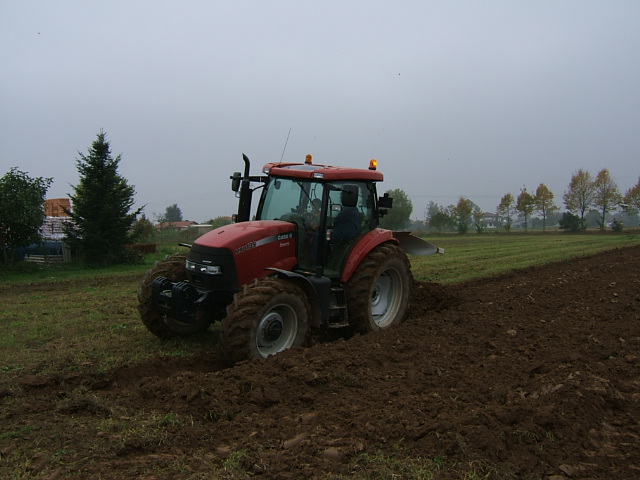

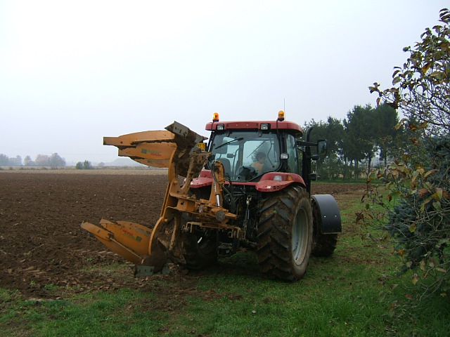

Ragazzi è arrivato al concessionario il nostro nuovo MXU 135 PRO, non vedo l' ora di portarlo a casa. Speriamo bene per il ponte sospeso e rumorosità del cambio, a quanto sembra migliorabili secondo le osservazioni emerse. Comunque mi da l'impressione di essere una gran macchina, speriamo, con quello che costa !!!!!!Commenta
Vedrai che non ti deluderà!!!!!!! Il mio TS 125 ora ha su 20 ore di lavoro ........... difficile dire se sarà o no affidabile , però mi sono reso conto di prestazioni e confort. Per ora ho usato un bivomere Bordin e con un estirpatore Gherardi da 3.20 metri e in entrambe i casi si è dimostrato all'altezza. Tra amici tutti agricoltori abbiamo fatto anche alcune prove di confronto con mezzi nuovi (il piu' vecchio ha 6 mesi e si usavano le stesse attrezzature) di marche concorrenti e le hanno prese tutti di santa ragione (sempre per quello che possono valere tali confronti). In ogni caso noterai che il motore è silenzioso (fin troppo , da forse poca soddisfazione all'orecchio) , potente e tira bene a tutti i regimi ; il consumo di nafta non sembra esagerato data la cilindrata e i cv che esprime. Il cambio è silenzioso , cambi marcia dolcemente e cosi' pure le inversioni sono confortevoli. La posizione di guida è eccellente , anche dopo diverse ore di lavoro la schiena e le braccia non fanno male ..................... e tieni conto che sono alto 1,94 per 104 kg ......... non è che mi sia tanto facile stare comodo in una cabina. Per adesso come difetti c'è sicuramente il prezzo che è un po' piu' alto rispetto a JD a pari allestimento e il perno che unisce i due pedali dei freni è proprio una caxxxta!!!!!!!! Li potevano fare qualche cosa di meglio .......... il perno va bene ma l'aggancio di sicurezza sembra disegnato da un bambino dell'asilo!!! Per fortuna a me non serve mai usare i due pedali separati , quindi ho sostituito il pernino con una vite di acciaio di pari diametro.Originalmente inviato da el diabloRagazzi è arrivato al concessionario il nostro nuovo MXU 135 PRO, non vedo l' ora di portarlo a casa. Speriamo bene per il ponte sospeso e rumorosità del cambio, a quanto sembra migliorabili secondo le osservazioni emerse. Comunque mi da l'impressione di essere una gran macchina, speriamo, con quello che costa !!!!!!
Quando ti arriva pubblica le foto e fai sapere le tue impressioni!!!!!!! In ogni caso complimenti per il mezzo , nella sua categoria ha ben pochi concorrenti.Commenta
Ha il cambio semi-powershift 16X16 con super-riduttore, assale ammortizzato, sistema di gestione svolte a fine campo, distributori elettrici, impianto OMP 200 q, pneumatici 520/60 R 28 ant. 650/60 R 38, sollevatore anteriore con zavorra da 600 Kg e radar controllo slittamento.Commenta
Io ho notato che sul mio TS 125 A (che monta lo stesso cambio) il frazionamento del cambio è molto buono .............. l'ho usato in un sacco di lavori diversi e la differenza di velocità fra una marcia e l'altra è giusta .............. nè troppa nè troppo poca!!!!!!! E poi avrai sicuramente notato che il motore è piuttosto generoso come coppia erogata e questo ti da una grossa mano sempre. L'unica pecca che gli si può trovare è che nella marcia piu' corta ( prima marcia gamma A) la vellocità è di 2.2 km/h che per certe applicazioni qua nella mia zona con l'erpice rotante e le mega zolle di terra che abbiamo potrebbero già essere troppi .............. io ho risolto il problema prendendo pure il super riduttore a innesto elettro - idraulico ........... in questo caso non ho piu' 16 marce ma 32 e posso scendere di velocità quanto voglio!!!! Tu non hai preso il super riduttore?Originalmente inviato da el diabloMi è venuta un po' l'ansia a leggere questi ultimi interventi, speriamo che siano le eccezioni che confermano la regola... Comunque vorrei porre un nuovo quesito su queste macchine non ho avuto il modo di fare molte ore sul mio nuovo MXU 135 PRO e mi è stato sollevato il dubbio sulla non totale sfruttabiltà della potenza per le 16 marce, da qualcuno considerate troppo poche. Chi ha già fatto più ore cosa ne pensa?
X Albe 86 : La versione Pro di Case equivale alla versione Plus NH che ho io , cioè è la versione piu' bella.Commenta
in effetti le 16 marce dell'Mx erano un po' pochine, la prima è molto veloce, e il salto tra le marce è buono, però con terreno particolarmente ostico sarebbe stato preferibile averne di più. cmq credo che alla fine il cambio dell'MXU non sia poi molto diverso.Commenta
