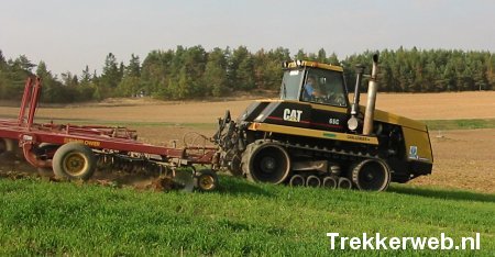

La macchina nasce da Cat, anche i primi modelli C65H (gialli Cat, rari in Italia, quelli con cingolo piano) ed i successivi che qui venivano importati da Claas e colorati bianco-verde. La 3° generazione del mezzo (i TM) invece veniva venduta direttamente da Cat che però ha venduto le linee di montaggio ad Agco che li commercializza con proprio nome ma continua ad acquistare da Cat molti componenti della macchina.
Sulla sua vera origine invece, mi è capitato di vedere un TrackMarshall TM 200, costruito dall'ononima azienda inglese, che ha tanto, forse troppo in comune con il primo Cat Challenger 65H, il che suggerisce il progetto sia frutto di un probabile acquisto di Cat, risalente ad almeno 10-15 anni fa...
